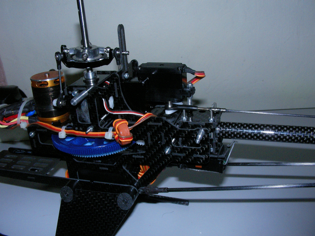

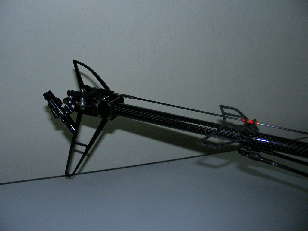

#5 Re: T-Rex mit 350er Latten: Was ist der Teillastbereich?
Beitrag von yogi149 »
Hi Bene
7th Column hat geschrieben:HeRo quasi im Downwash
ist zwar wirklich egal, aber man kann den HeRo auch andersrum anbauen.
Bild freundlicherweise von Jonathan Yeo aus Singapur
direkt am Chassis ist Platz für z.B. das 0258, aber auch was größeres geht:
