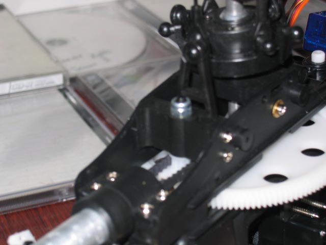

Ich denke mal: Sollbruchstelle. Man hat halt nur noch ein Zahnrad was auszuwechseln ist.Richard hat geschrieben:aber welchen Sinn hat den das ganze dann ??..
Im Anhang ein Bild von der V2-Variante. Unter dem weißen Riemenrad sitzt ein kleines Zahnrad das vom Motorritzel angetrieben wird.
Bild von Zahn- und Riemenrad
- zoomV2belt.jpg (34.74 KiB) 1302 mal betrachtet

Hat jemand denn schon richtige Erfahrungswerte vom Zoom V2.
Das ein Ritzel an der Riemenscheibe ist muss nicht unbedingt zu den gleichen Ergebnissen bei einer Bodenberührung führen wie bei den Kronenritzeln.
Wenn ich mir das Bild des Ritzels ansehe, so ist das Zahnrad schon relativ massiv. Kein vergleich zu den Kronenritzeln von vorher.
Ich würde erst einmal den Praxistest abwarten.

#11 Re: Umstellen auf Riemenantrieb und Kohle-Alu Chasis ?
panem hat geschrieben: ...
Den V2 würde ich mir nicht antun, der hat nämlich trotz Riemenantrieb noch ein Ritzel was aller Voraussicht nach bei der kleinsten Bodenberührung des Heckrotors rund sein dürfte da es direkt ins Motorritzel greift..
Naja dann wäre da beim T-Rex oder X400 ja ähnlich, da passiert jedoch so gut wie nichts. Hab bisher noch nicht geschaft die Heckrotorantriebswelle beim T-rex kaput zu bekommen, werde das Riemenrad, noch das Zahnrad.
Das hier meine ich
Ich denke der Zoom V2 ist nun schon ein ganz gute Basis.
