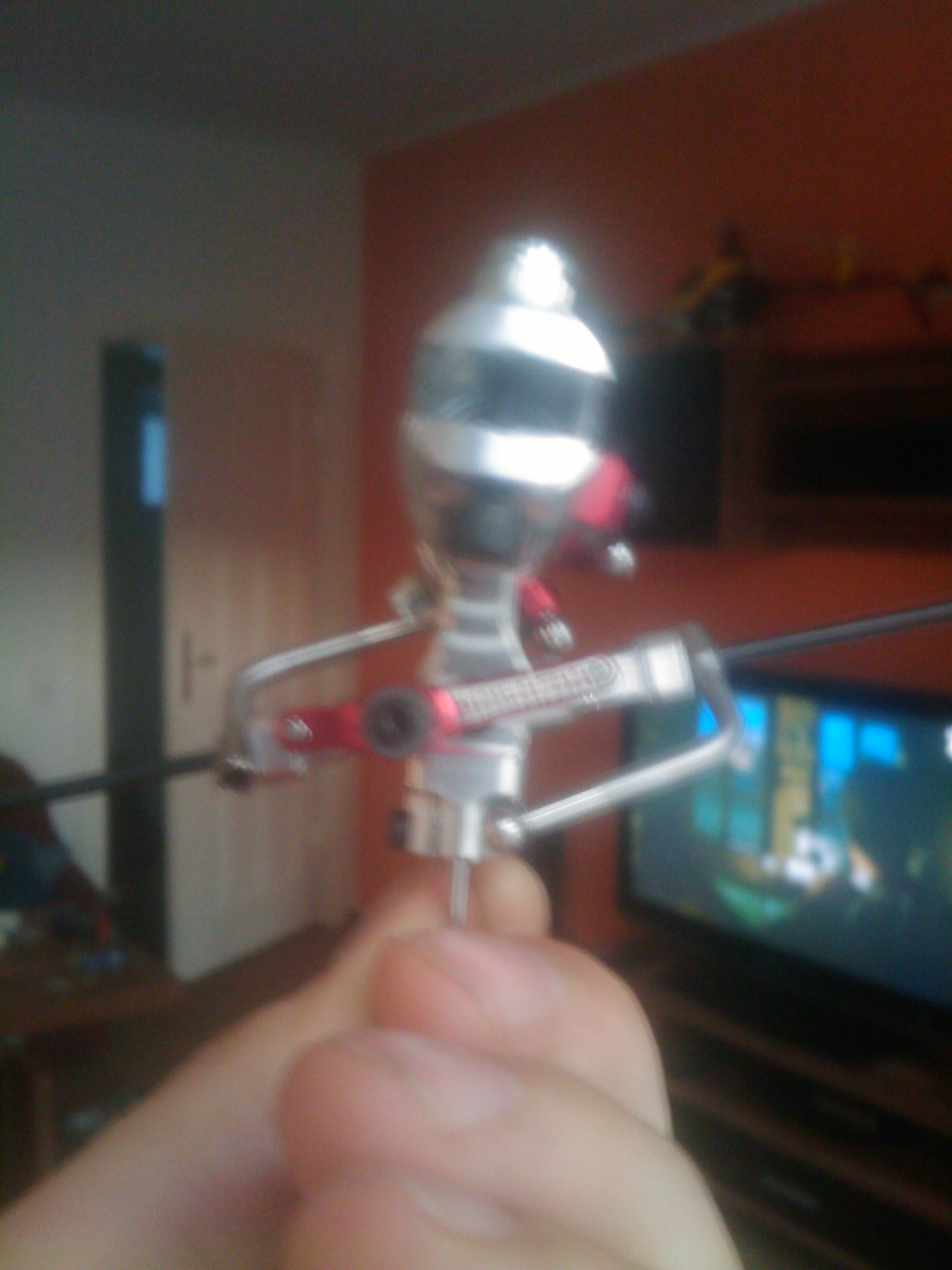

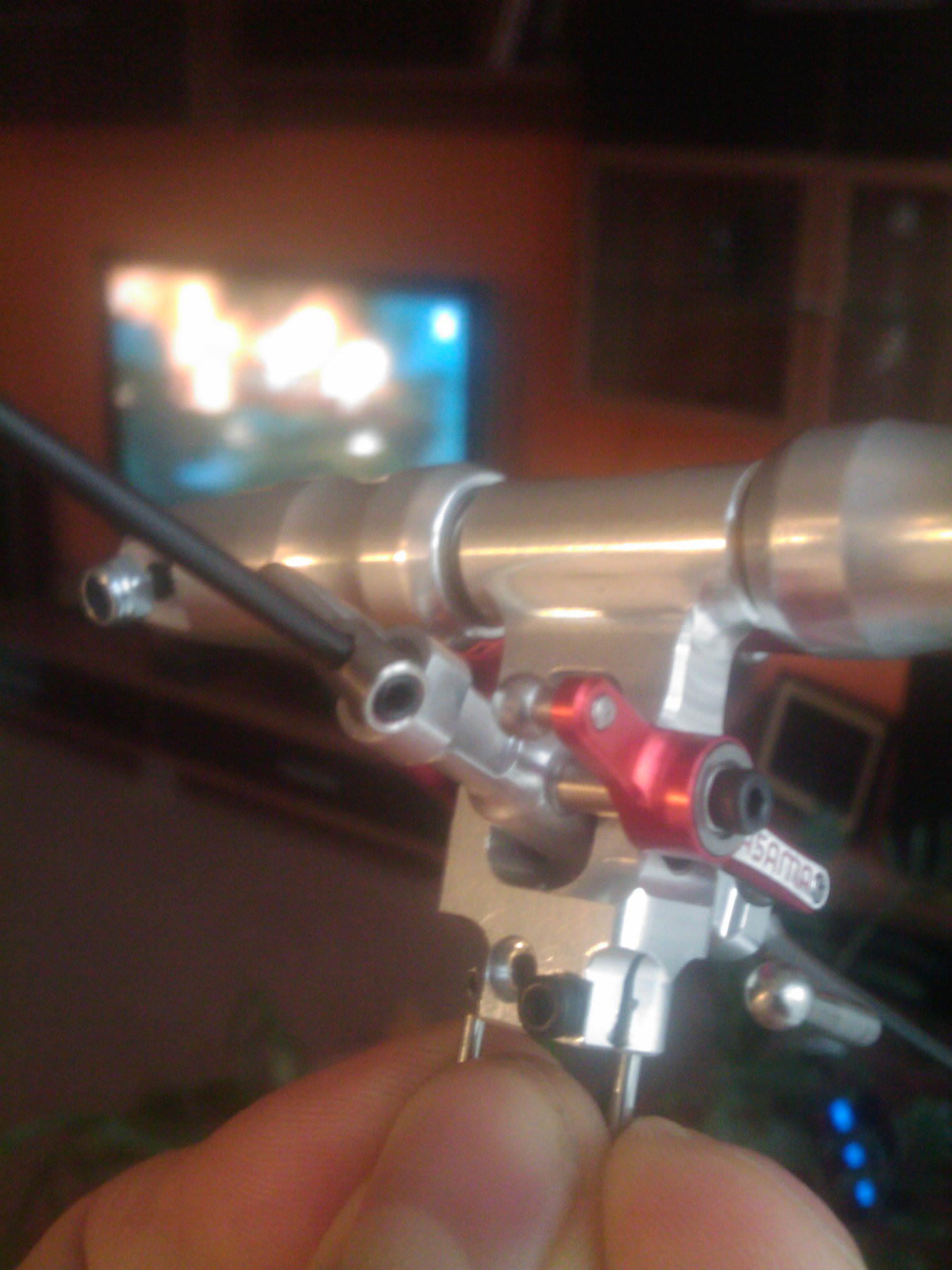

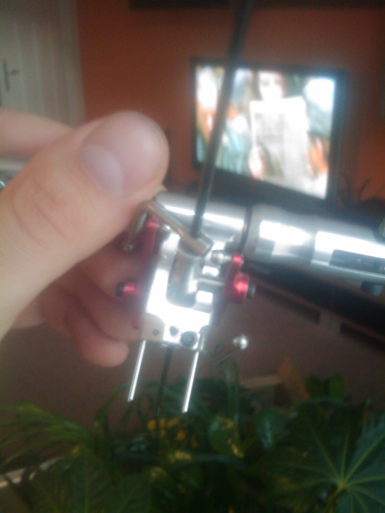

Also vom oberen ende der Bohrung bis zum ende der Welle sind es 5,25 mm, davon müsste ich so ca 2mm abschneiden.
Hab hier noch schnell ein paar Bilder (nur schlechte Hand Bilder --> Die Spiegelreflex ist verliehen :( )
Ich hoffe ihr versteht jetzt was ich meine.

#5 Re: Problem Hauptrotorwelle Kasamakopf
ah ja, da läuft die Paddelstange direkt oberhalb der Bohrung der HRW, jetzt versteh ich was du meinst. Gegen ein Kürzen spricht eigentlich nix, wenn du bisl drauf aufpaßt das du sie nicht grad ausglühst passiert der Welle nix. Kann eigentlich nicht viel sein, was übersteht, aber mit ner Dremel-Trennscheibe wird es nicht so heiß wie auf nem Schleifbock oder ner großen Flex.
