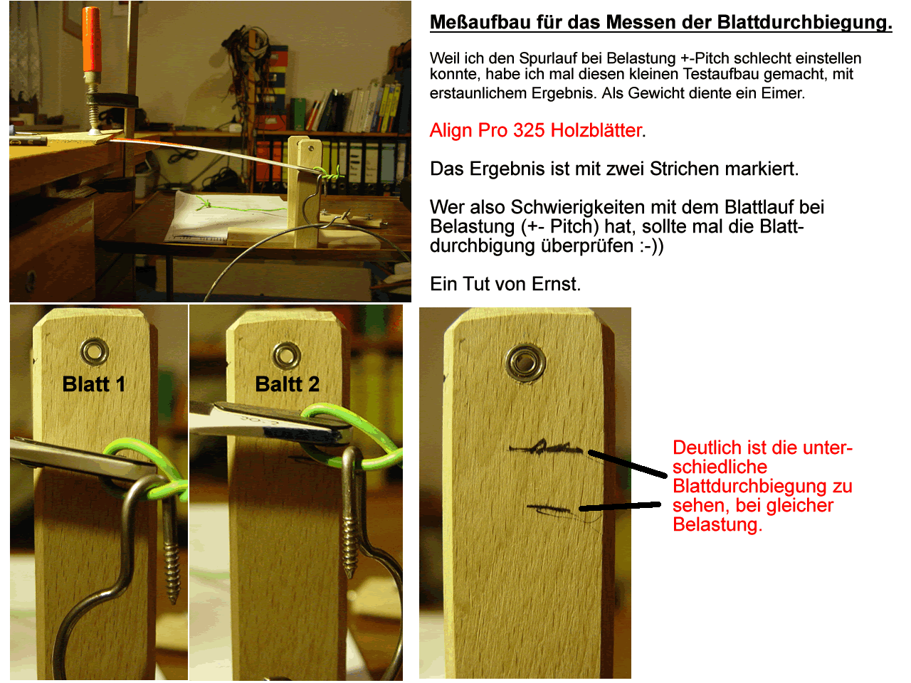

ich habe Schwierigkeiten, den Blattlauf bei Belastung +- Pitch einzustellen. Bei 0-Pitch alles OK, sobald ich + o. - Pitch gebe läuft die Spur auseinander.
Blätter sind neu, Rotorwelle neu, Blattlager neu, Kugellager neu, Rotorkopf gut eingestellt, Dämpfungsgummies gefettet usw.
Habe mir das Biegeverhalten der Blätter mal genauer angesehen und festgestellt, dass beide Blätter sich unterschiedlich durchbiegen lassen, das kann für den Spurlauf doch nicht gut sein oder. Anbei mein kleiner Messaufbau wo alles deutlich zu erkennen ist.
Sogar per Hand lässt sich feststellen, das die Blätter sich unterschiedlich stark durchbiegen lassen, hab Ihr ähnliche Erfahrungen gemacht. Und was tun, gleich CFK-Blätter ?? :roll:
Gruss Ernst

holz ist nunmal was natürliches und unterliegt eines gewissen streuung. mit dem thema wirst leben müssen. ist ja auch das thema, das man mit holzis seltenst den blattspurlauf ordentlich einstellen kann.
Wennst auf ordentlich gewuchtete GFK oder CFK umsteigst, ist das thema erledigt.

Also wir fliegen die 325er Holzis auf mindestens 10 Hubschraubern bei uns in der Halle und bisher hatte noch keiner irgendwelche Probleme damit. Deine Meßung finde ich interessant, aber das es des Rätsels Lösung ist glaub ich nicht. Das der "richtige" Blattspurlauf erst bei Belastung zu sehen ist, ist ganz normal. Man muß den Heli immer schweben um den Blattspurlauf einzustellen. Am Boden geht das nicht.

danke für die Antworten, werde also den Blattspurlauf auf jeden Fall ab jetzt immer im Schwebeflug kontrolieren und gegf. einstellen.
Ich finde die Holzies von Align eigentlich auch super und war bisher sehr zufrieden damit. Irgendwann ist mir dann das mit der Blattbiegung mal aufgefallen.
So wie ich das jetzt verstanden habe, macht es also keinen Sinn den Spurlauf auf dem Schreibtisch einzustellen :wink:
