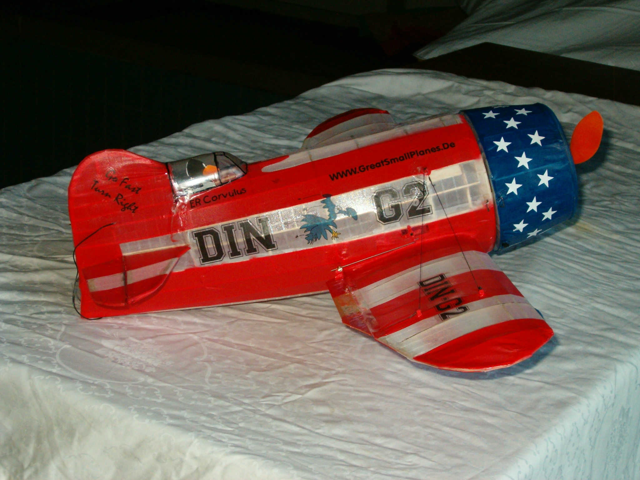

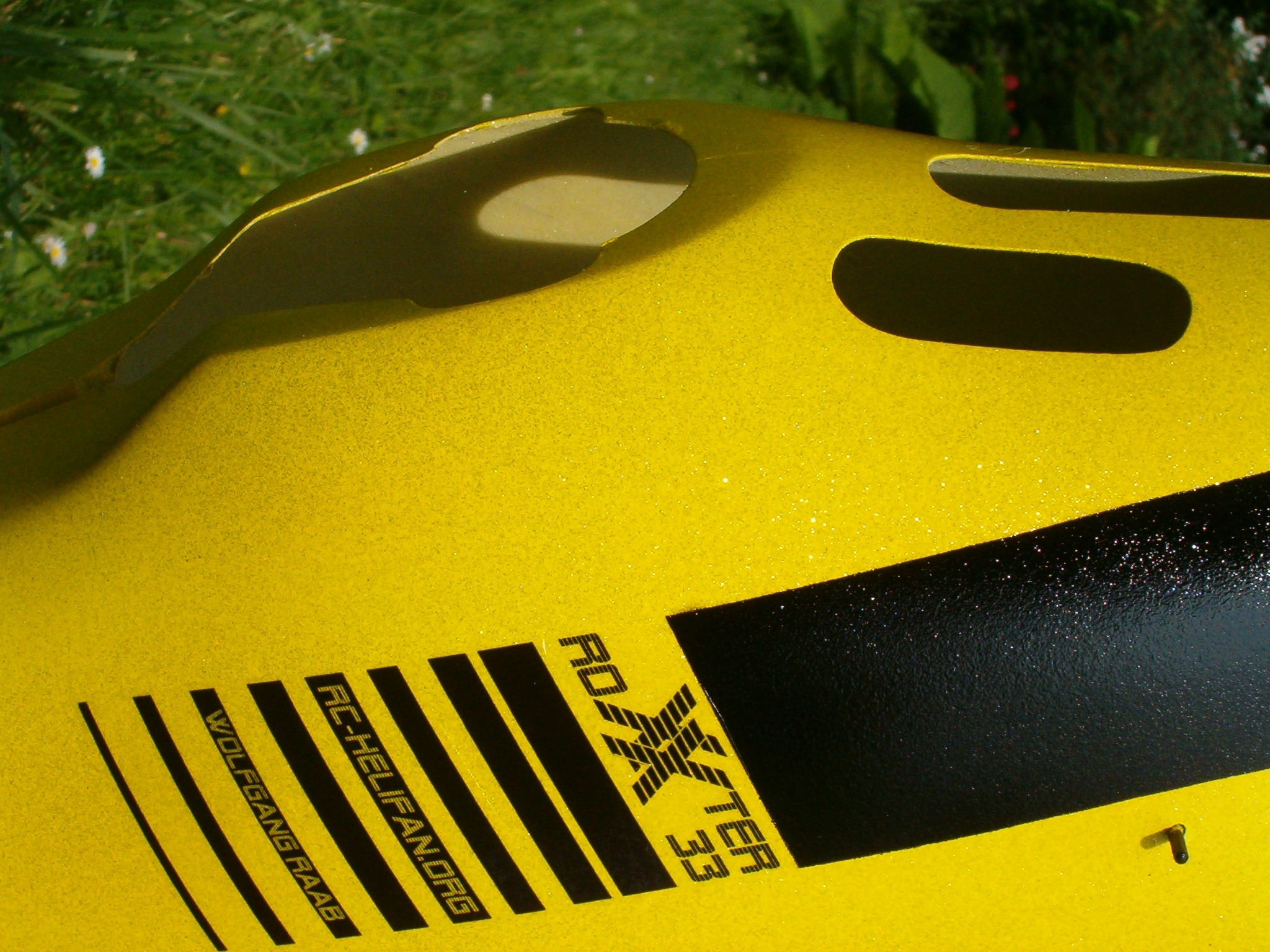

Hast du mal beispielbilder der Decals auf dem Modell? Am besten von gaaaanz nah :D Wie ist die Verarbeitung so?

Schaut echt gut aus. Die Haube hast du anschließend mit Klarlack behandelt? Und den Flieger?

Die Haube ist unter (relativ dünn) 2K-Klarlack. Der Flieger (Untergrund ist Drachenseide, die roten Streifen Acryl-Spray) aus Gewichtsgründen nicht mit Klarlack - ehe man die "abgreift" spreisselt das DIng eh ;)

ER Corvulus hat geschrieben:Die Haube ist unter (relativ dünn) 2K-Klarlack. Der Flieger (Untergrund ist Drachenseide, die roten Streifen Acryl-Spray) aus Gewichtsgründen nicht mit Klarlack - ehe man die "abgreift" spreisselt das DIng eh
Ok mir gehts ja darum, ob die Aufkleber aus nem Laserdrucker auch abgrifffest sind, da ich ja auf einen fertig lackierten Rumpf kleben will und von daher nicht nochma klarlacken will.
