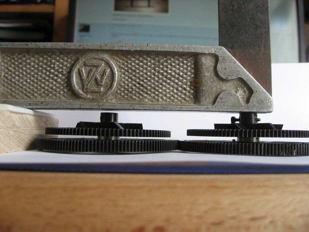

mir ist an meinem Pikke 450 (kein 3D) der Freilauf kaputt gegangen. Ich wollte gerade das Teil mit vorhandenen Pikke 3D-Teilen tauschen, da fiel mir auf das der neue Freilauf etwa 5mm höher sitzt (Abstand zwischen den beiden Zahnrädern ist geringer). Passen würde der andere Freilauf, ich müsst mir nur neue Gestänge bauen. Ich vermute das die Freiläufe an allen Pikkes gleich sind, wahrscheinlich ist mein Pikke eine frühe Version und der Freilauf wurde optimiert. Hat jemand schon ähnliche Erfahrungen gemacht und das Herstellen neuer Gestänge umgangen, eventuell helfen hier zusätzliche U-Scheiben. Anbei ein Bild. Danke für einen Tipp.
MFG Tilo

Ich würde Spontan sagen, der rechte ist falsch zusammengebaut. Links ist jedenfalls richtig.
