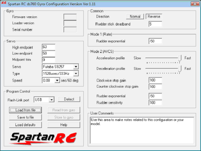

da ich im Moment noch auf dem Protos einen Spartan 760 fliege, würden mich mal brennend eure "besten Einstellwerte" (setup´s) interessieren... könnt ihr diese mal hier posten??
mein Heckservo ist das RF S9257
besten dank...
gruss Stefan
habe das problem das mein Kreisel voll aufschwingt... bei voll Pitch... empfindlichkeit im Sender schon verändert.. tut sich aber nichts...!!!
P.S. Screenshot´s wären schön :-)

Die Setups meiner beiden Helis sind dennoch sehr unterschiedlich, da die Position des Servos unterschiedlich ist und der Limiter ja individuell eingestellt wird. Allerdings sind sich die beiden in der Empfindlichkeit sehr ähnlich. 27 bzw 28 habe ich da eingestellt. Gegenüber meiner Verbrenner mit LTG 6100 und einem Wert von 44 fand ich das schon sehr beachtlich.

die Einstellungen von den anderen bringen dir doch gar nichts.
Mach es wie folgt:
- 13mm am Servohorn einhängen
- im Normalmodus einfliegen bis er nicht mehr wegdriftet
- Auf AVCS wechseln und Limits einstellen.
- Empfindlichkeit erfliegen
FERTIG
Aber das S9257 ist wirklich nicht das gelbe vom Ei. S9254 oder JR DS3500G sind besser.

:shock: so wenig? bei meiner protöse reichen nicht mal 16mm um von Anschlag-Anschlag genug weg zu haben ( mit dem 57 am 2100er bei dem Versuch, das Limit einzustellen)

am Spartan reichen 13mm völlig aus um mit einem Limit von ca. 100 in beide Richtungen den vollen Weg abzufahren. 13.5mm ist glaube ich der vorgeschlagene Wert in der Anleitung.

Bei mir waren selbst 13,5mm zu lang am DS760 mit einem DS-520. Damit standen die Limiterwerte im Bereich 50-60 laut Software. Ich habe die Anlenkung daher noch ein Loch weiter nach innen verlegt. Reicht locker aus um noch den vollen Weg zu fahren.

Also gestern bin ich mit dem Akku von einem Kumpel in einer Halle geschwebt um das Heck einzustellen. Was soll ich sagen, das ist mit dem Spartan anscheinend ganz schön schwer... :? Bei niedriger Drehzahl - ca. 2600 upm - schwingt das Heck gaaaanz langsam 3-4 cm nach links und dann wieder nach rechts. Ansonsten weder ein Aufschwingen noch sonstwas. Egal was ich gemacht habe, es wurd enicht weniger und auch nicht mehr. :roll: Bei Idle2 - 85% Öffnung mit 2900 upm - steht das Heck dann wie eine eins, nur das Stoppverhalten ist so bombig das es sich anhört als ob das Heck jeden Moment auseinanderfliegen würde. Da ich beim ersten Versuch auf 20-unter 20% Empfindlichkeit gehen musste, habe ich beim zweiten Versuch das Gestänge ein Loch weiter zur Servomitte eingehängt. Also von 13 mm auf ca. 11 mm. Danach konnte ich mit dem Empfindlichkeit wieder etwas höher gehen, aber das pendeln bei 2600 upm war immernoch da. :roll:
Hat denn hier niemand den Spartan DS760 (Im Idealfall auch mit dem Savox 1290 MG.) und kann mir mal seine Einstellungen geben? Sonst muss ich ja noch Ewigkeiten rumprobieren bis ich da auf einen grünen Zweig komme. Man kann in dem PC Programm soviel einstellen... :roll:
