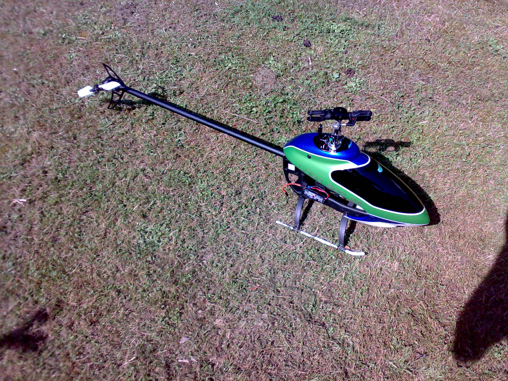

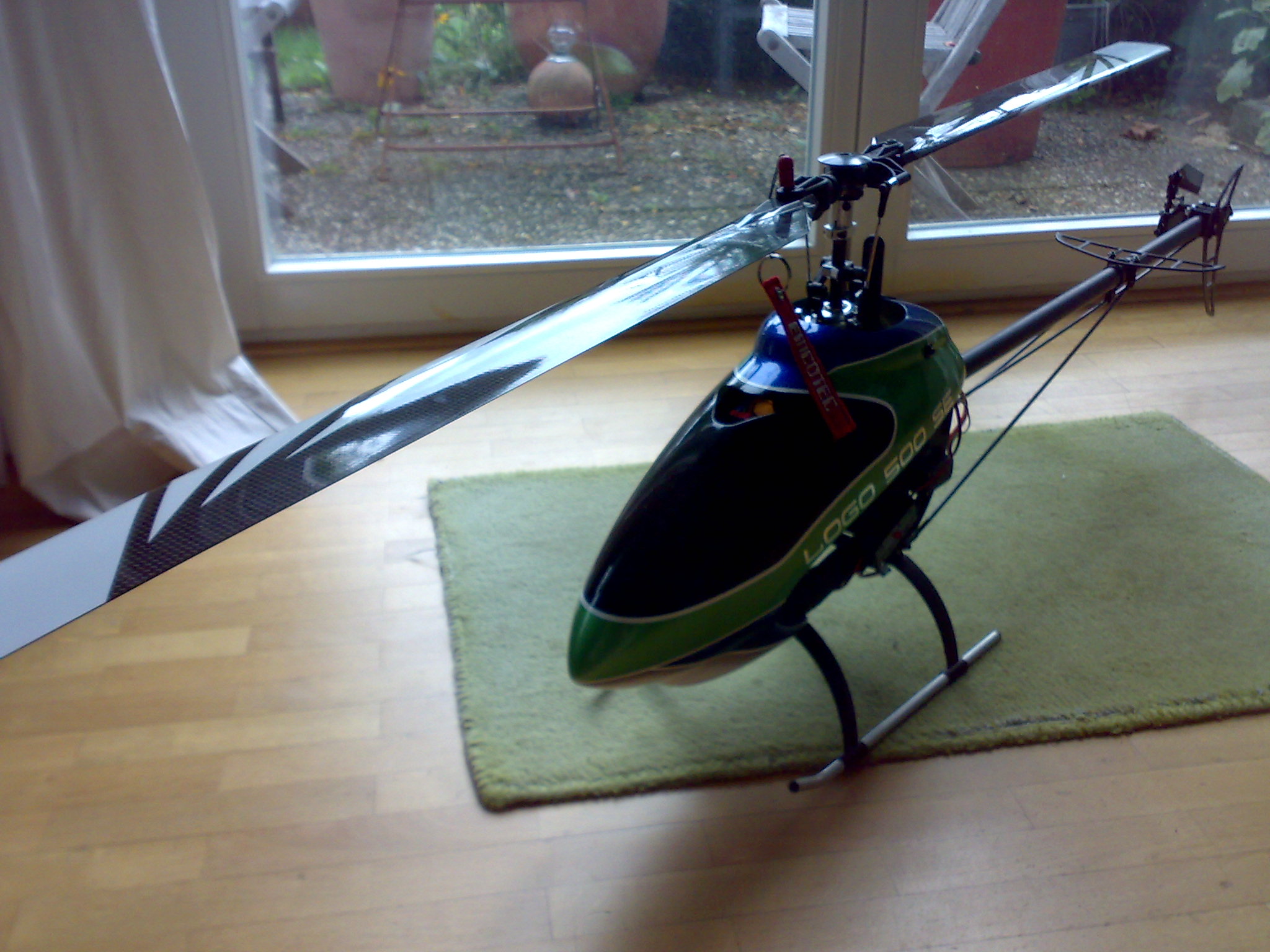

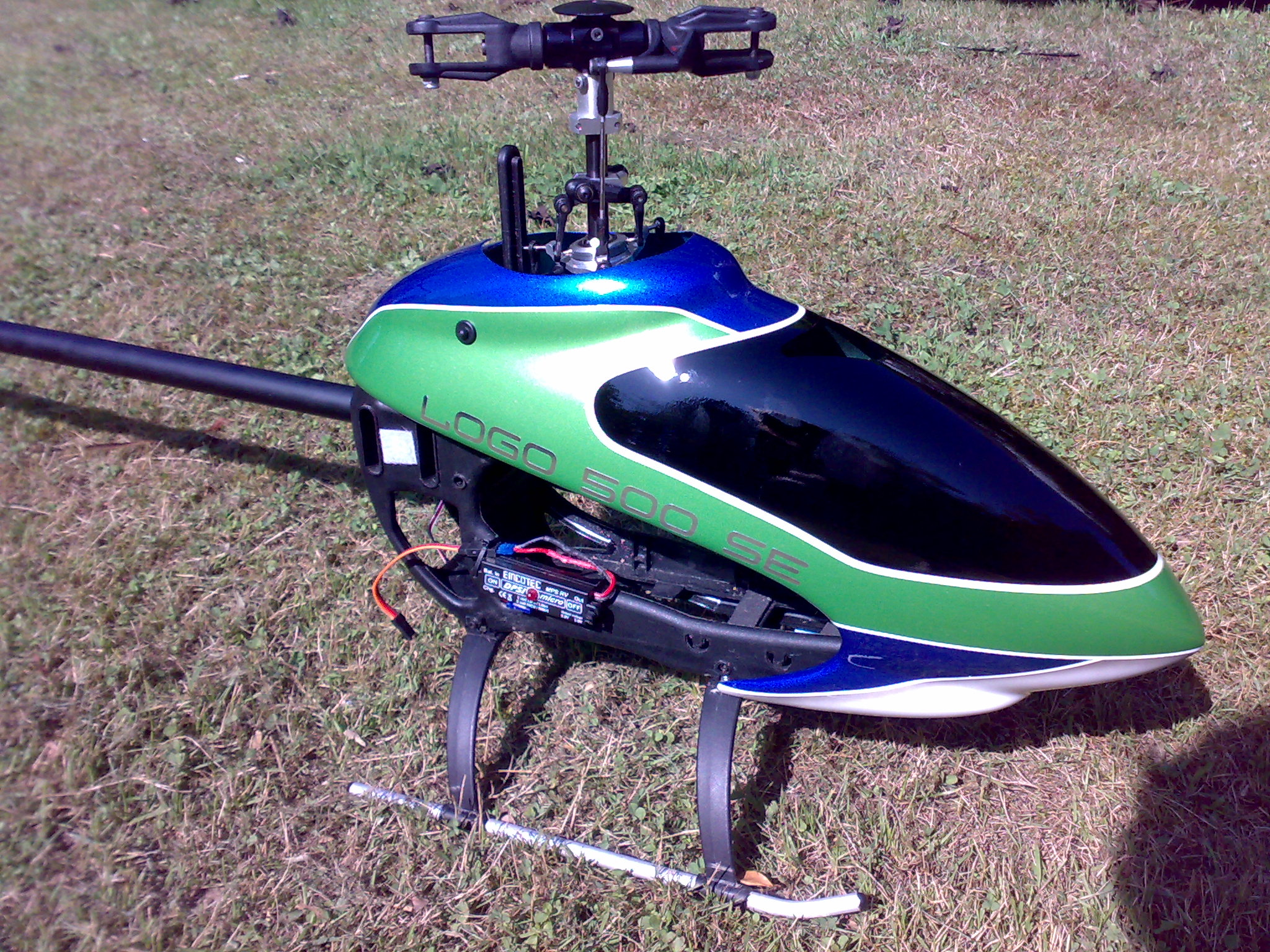

Hi zusammen,
heute sind endlich noch die letzten teile für meinen umbau vom Logo5003D auf den Logo500SE angekommen. Leider fehlt mir noch die Heckabstrebung und die HeRo anlenkung.
So ein langes Heck ist für mich ziemlich ungewohnt, denn ich war bisher nur das normale 500er Heck gewohnt.

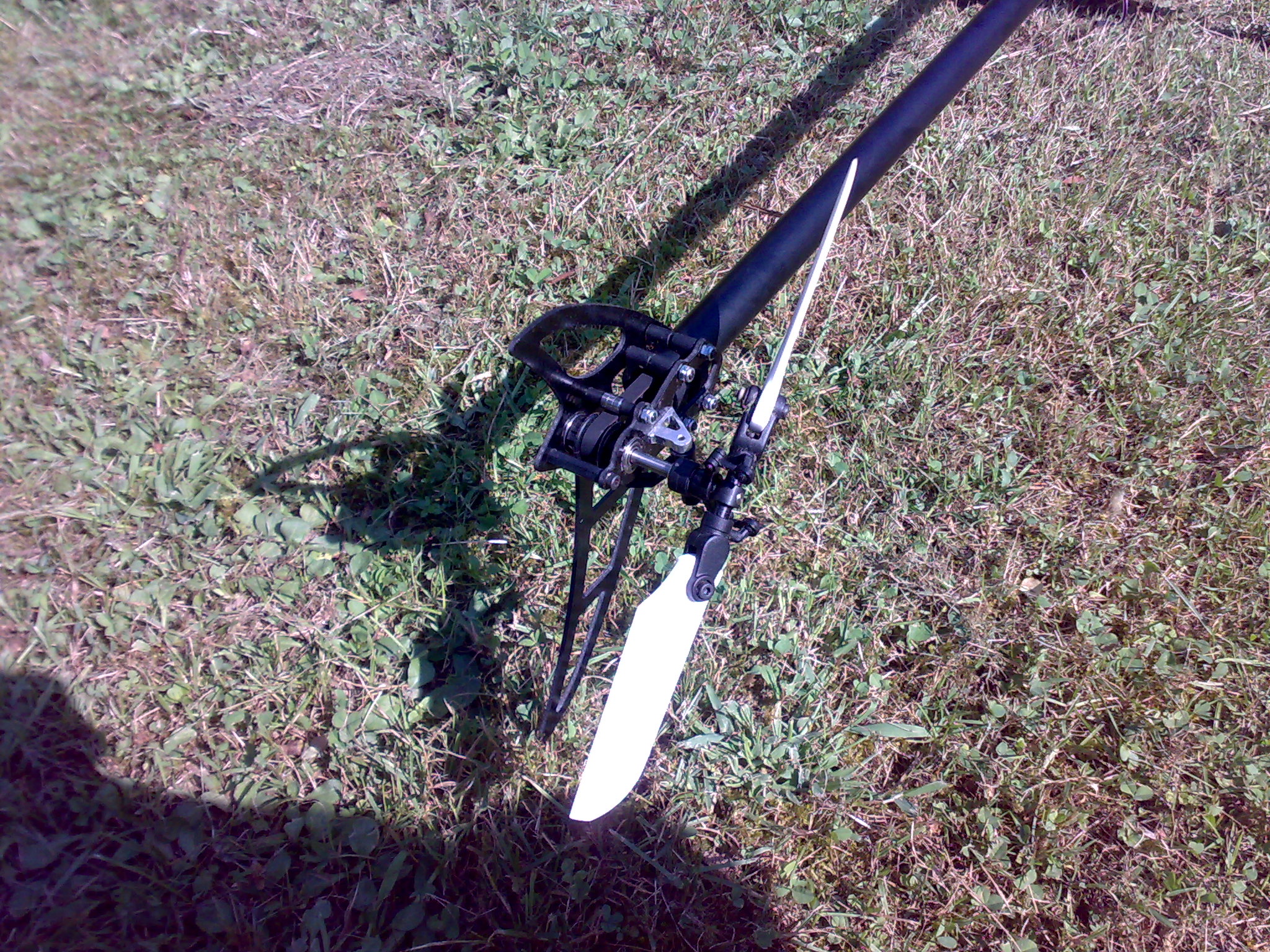

Direkt eine Frage habe ich noch, auf den Bildern kann man sehen, dass die heckblätter in eine Richtung einen extremen Anstellwinkel haben, auf die andere Seite aber nicht. ISt es auf der einen seite schon ZU extrem (strömungsabriss)? Wie kann ich da nachhelfen, damit es normal wird? Elektrisch begrenzen(im Sender) will ich eigentlich nichts. Dieser extreme Winkel scheint mir auch erst da zu sein, seit ich das Tuningheck von Mikado verbaut habe.

Cool, gefällt mir sehr gut der Logo 500SE. Mit wieviel Zellen wirst du den fliegen? 6s oder 8s?
Zum Heckausschlag, so einen extremen wie auf dem 2. Bild brauchst du eh nicht... Das führt eher zum Strömungsabriss am Heck... So wie auf dem ersten Bild ist es eigenltich ideal.

Das mit dem Heck-Weg hatte mein damaliger Logo 10 auch, mit dem Plastik-Heck.
Ist aber auch egal, da der Servoweg ja eh vom / mit dem Kreisel begrenzt wird!
Im Sender wird nur die Heckdrehrate begrenzt.

Den Heckausschlag kannst du ganz einfach in die eine Richtung begrenzen in dem du die Heckrotorwelle richtig montierst weiter ins Herogehäuse schiebst

die Welle lässt sich nicht weiter ins Gehäuse schieben, wegen dem Heckrad mitnehmer und dem Splint der dafür in die Welle gesteckt werden muss.
Inzwischen habe ich mein V-Stabi und alles beisammen und konnte schon fliegen. Das mit dem Weg auf der Heckwelle ist so gewollt und auch normal. Im V-Stabi forum wurde mir gesagt, ich solle NICHT den Weg auf der ganzen Welle benutzen sondern es so einstellen, dass es aerodynamisch Sinn macht (Strömungsabriss am Heck),

so sieht er inzwischen aus
