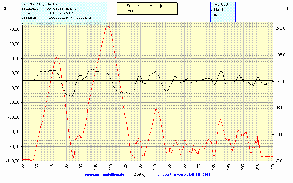

Ja dafür dass der Absturz recht spektakulär aussah, war dann am Heli recht "wenig" los. Aber irgendwie hat es sich dann zusammen addiert. Leider haben wir genau den Flug nicht per Foto oder Film festgehalten. Aber der UniLog lief mit, da wir mal die Höhe getestet haben.
2009-08-15 - T-Rex600 von Timo.gif (34.69 KiB) 217 mal betrachtet
