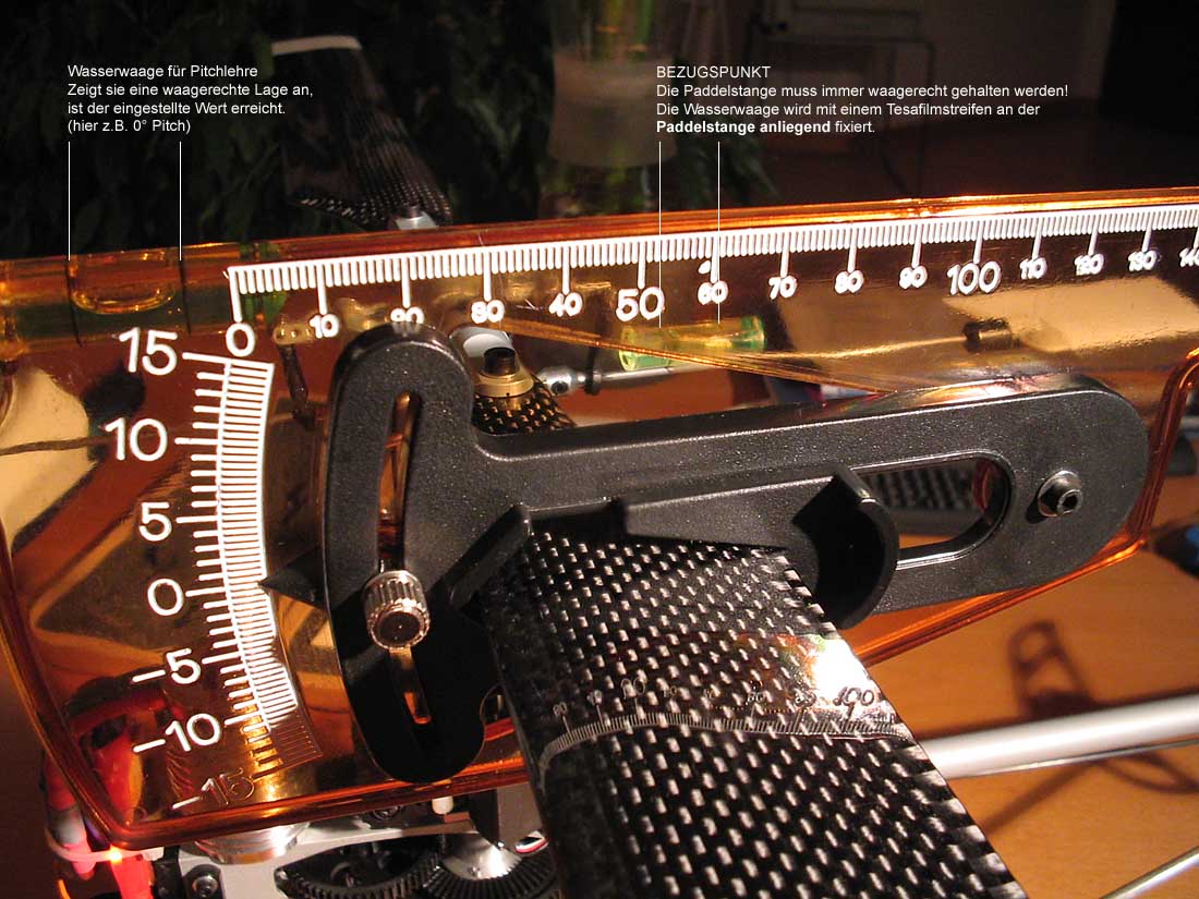

HatchMan hat geschrieben:dann hätte ich mal ne 2. frage wie stellt man die paddel absolut korrekt ein so das sie den richtigen spurlauf haben und auf 0° liegen. welchen bezugspunkt nehme ich dafür ?? ich habe eine pitchlehre von robbe so ne kleine schwarze.
Am besten Du kaufst in Baumarkt mal für deine Pitchlehre eine kleine Miniwasserwage (die ist nicht viel größer als das Glasröhrchen selbst, siehe Foto) und bringst diese an der Lehre an.
Dann stellst du deinen Heli auf eine waagerechte Fläche und nimmst deine optimierte Lehre - hälst diese anhand der Wasserwage waagerecht und stellst dann sorgfältig beide Paddel auf 0°.

HatchMan hat geschrieben: dann hätte ich mal ne 2. frage wie stellt man die paddel absolut korrekt ein so das sie den richtigen spurlauf haben und auf 0° liegen. welchen bezugspunkt nehme ich dafür ?? ich habe eine pitchlehre von robbe so ne kleine schwarze.
Hi. Ich habe mich mit dem Thema nochmal genauer auseinander gesetzt und möchte nochmal einen Tipp geben in Sachen "Bezugspunkt":
Im Grunde reicht es aus, wenn man den Heli auf eine normale Fläche stellt - also jeder normale Tisch ist völlig ausreichend. Der Tisch spielt beim Justieren der Pitchwerte eigentlich auch keine Rolle! Der Grund ist folgender:
Die Pitchverstellung an Modellhelis funktioniert ja nur wegen der Hilfspaddeln, die sich im entsprechenden Winkel zum Heli und Rotorblätter ausrichten! Das kannst du ganz einfach selbst "erforschen" in dem Du an einem Modellheli mit der Funke den Pitchknüppel bewegst
> A einmal während Du die Hilfspaddel mit der Hand waagerecht hälst
> B und einmal während Du diese NICHT fest hälst
Bei A siehst du eindeutig, daß sich der Winkel der Hauptrotorblätter wie gewünscht steuern läßt. Später im Betrieb des Helis hält die Fliehkraft die bei der Rotation auftritt sozusagen die Paddel "fest".
Würdest du die Paddel entfernen würdest du einen Effekt wie bei B erhalten. Der Heli funktioniert also nicht.
Damit ist also klar das der BEZUGSPUNKT für das Einstellen des Pitch die Paddel bzw. die Paddelstange ist.
Ich habe also meine Pitchlehre mit einer Wasserwaage versehen UND eine zweite Wasserwaage mit Tesafilm auf der Paddelstange befestigt. Siehe Bild!
Anwendung:
Möchte ich z.B. bei Knüppelmittelstellung 0° Pitch haben, so stelle ich meine Pitchlehre auf 0° und setze sie auf eines der Hauptrotorblätter. Das ich mir sicher sein kann, daß die Servos auch auf Mittelstellung stehen, lasse ich Funke und Heli eingeschaltet. Den Bezugspunkt (also die Waage an der Paddelstange) stelle ich waagerecht mit der Hand ein und halte ihn fest. Jetzt kontrolliere ich, ob die Waage am Hauptrotor auch waagerecht ist. Wenn ja, habe ich meine 0° Pitch bei Knüppelmittelstellung. Sollte die Waage eine Schräge anzeigen muss man entweder über das Setup der Funke oder am besten mechanisch die entsprechenden Anlenkgestänge justieren.
Für andere Pitchwerte gilt:
1) Der BEZUGSPUNKT muss immer waagerecht sein!
2) Die Pitchlehre auf den gewünschten Winkel einstellen und am Hauptrotor anlegen.
Das funktioniert genauso auch bei anderen Knüppelstellungen (min und max):
1) Prozedur ist die Gleiche wie beschrieben (Pitchlehre auf gewünschten Winkel einstellen, usw...)
2) Bei gewünschter Knüppelstellung (min oder max) die Wasserwaage am Hauptrotor auf eine Waagerechte bringen (über Setup Funke oder mechanisch mit den Gestängelängen).
Ich hoffe ich konnte das möglichst leichtverständlich rüberbringen.
Wem es nicht klar ist, einfach Schritt für Schritt meiner Anleitung folgen, dann erklärt sich die ein oder andere Frage in der Umsetzung sicher wie von allein.
PS: Im Übrigend ist das meiner Meinung nach eine sehr genaue Möglichkeit unterschiedliche Pitchstellungen der beiden Hauptrotorblätter zueinander zu analysieren und zu beheben. Der ursprüngliche Diskussionsthread dazu befindet sich HIER
