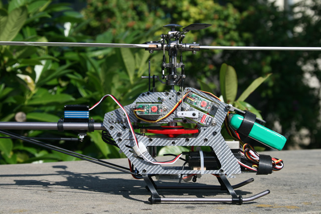

wm13
Beiträge: 129
Registriert: 21.08.2008 08:45:33
Wohnort: Hard, Vorarlberg
#15 Re: Vorstellung Gaui 200
Beitrag von wm13 »
Hallöchen,
ich hatte auch den GU-210 verbaut aber war nicht ganz zufrieden (allerdings mit einem langsamen FS-61 BB).
Seitdem ich den LTG-2100 mit dem originalem Servo eingebaut habe, steht das Heck absolut ruhig!
Meinen Kreisel habe ich einfach auf den Empfänger gepackt so dass der Schwerpunkt stimmt.
Bezüglich Schwerpunkt:
Ich verwende folgende Akkus: ZIPPY Flightmax 1000mAh 2S1P 20C
Die sind zwar sehr lang, aber ich habe einfach eine kleine Ausbuchtung (2mm) in den Rahmen gefräst. Jetzt passen diese Akkus hinein und der Schwerpunkt ist optimal.
Auf dem Bild ist ein SLS ZX 860mAh 2S1P 7,4V 25C verbaut - den etwas nach vorne und der Schwerpunkt passt auch.
lg Werner
Gaui 200
Gaui 200
