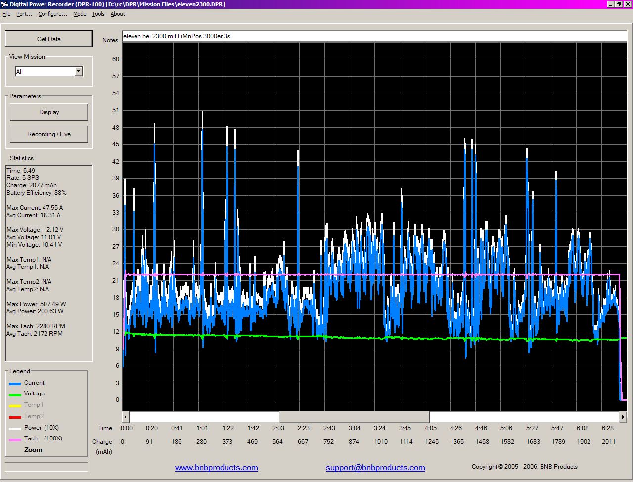

#5 Re: CC Phoenix ICE, kennt die schon wer?
Verfasst: 21.08.2009 10:30:10
von ER Corvulus
Timmey hat geschrieben:Wie gut ist denn der Governor bei den CC Reglern?
Ich kann nicht klagen ;)
ist halt bischen Arbeit. GovernorGain (so eine Art Sense für den Regler), Timing und PWM hängen etwas voneinander ab.
Einziger Nachteil des Regler: man muss immer am PC (=WinXP) proggen. Ne Karte wäre mir lieber ...
Grüsse Wolfgang
