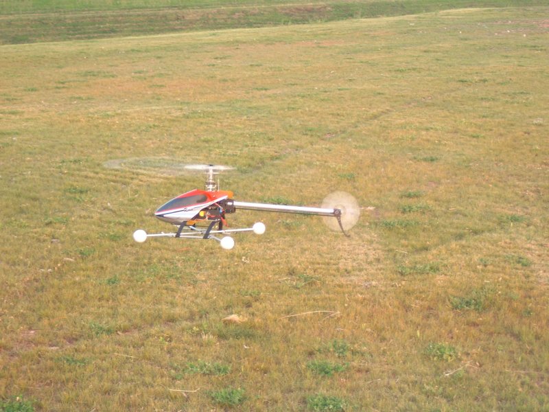

KK hat geschrieben:... habe ich mir soeben ein Gestell selber gebaut. Das Teil besteht aus 2Stk. d=10mm Bambusrohrstangen die ca. 120mm lang sind und einer kleinen 2mm Aluplatte die diese unterm Heli zusammen bringt. Das komplette Gestellt wiegt ca. 150gr. Ist das eventuell zu viel?
Hm, klingt mir etwas abenteuerlich, Deine Konstruktion. Und 150gr sind sicherlich viel zu viel.
Das geht um einiges leichter:
Besorg' Dir im Modellbauladen ein 3mm-Kohlestab und im Baumarkt vier Schaumpolystyrolkugeln (d=30..50mm). Aus dem Kohlestab schneidest Du zwei 40cm lange Stücke, anderen Ende Du mit CA je eine der Kugeln klebst. Die Stäbe legst Du über Kreuz übers Landegestell und bindest sie mit Kabelbindern daran fest. Wenn's hoch kommt, wiegt das Ganze vielleicht 50gr.
Das Foto zeigt zwar keinen Rex sondern einen Rebell und statt Kohle hatte ich Alurohre genommen, die Konstruktion ist aber, denke ich, ganz gut zu sehen.
