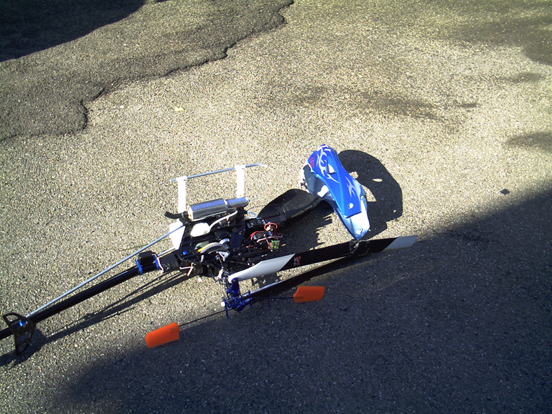

So sieht euer Rappi aus wenn:
#1 So sieht euer Rappi aus wenn:

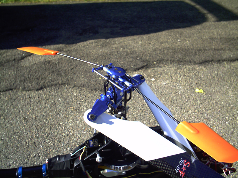

er wegen eines gebrochenen Servoarms am Heckservo vom Himmel fällt.
Also immer entweder eine SCHEIBE nehmen oder Aluhebel, wenn man einen extremeren Flugstil hat.

Hi,Basti86 hat geschrieben:Autsch, aber wieso bricht einfach son Hebel?
mfg Basti
gerade die Belastung am Heckservohebel wird schnell unterschätzt
Mit freundlichen Grüssen
Jürgen

hi
mein beileid.
ich habe am heckservo eine scheibe da wird das nicht passieren hoffe ich mal.
mein beileid.
Gruß Dirk

Mein Beileid!
Aber an ein Heckservo gehört einfach eine Scheibe, das ist so! Wer das nicht befolgt ist selbst schuld...

Ich habe mir gleich von anfang an ein Aluhebel an den Logo gemacht, damit mir sowas nicht passiert
ärgerlich sowas... aber was soll man machen, ne ?
KOPF HOCH !
Flo

ist schon übel. Am ärgerlichsten ist eigendlich, dass man hinterher immer schlauer ist.
Jonas Aussage kann ich nicht so ganz teilen, da einige Servos ohne Scheibe geliefert werden und die trotzdem funzen.
Hängt also immer von der Leistung ab, die gefordert wird.
Beim Rappi dürfte die schon nicht zu unterschätzen sein.
Für mich gehört das beste Servo einfach aufs Heck. Dazu wohl auch die passende Anlenkung. Das habe ich jetzt mal wieder aus Deinem Pech erfahren und lernen müssen.

Jup, ich habe ein gutes Servo am Heck
aber der Arm war halt scheiße, aber das passiert mich auch nicht nochmal, ich hab gleich welche aus Alu bestellt und ans Heck kommt ne Scheibe. Ich hätte nie gesacht dass so ein Arm abreißen kann aber wie du schon sagst man lernt nie aus.

Uiii - Beileid erstmal- schaut ja traurig aus
Über das mit der Scheibe hab ich auch noch nie nachgedacht, zumal bei diesen 9-11g Mini-Servos fürn Rex meist keine dabei sind. Würde bei mech. Mischung auf Pitch sicher auch Sinn machen oder?
Grüße Wolfgang
