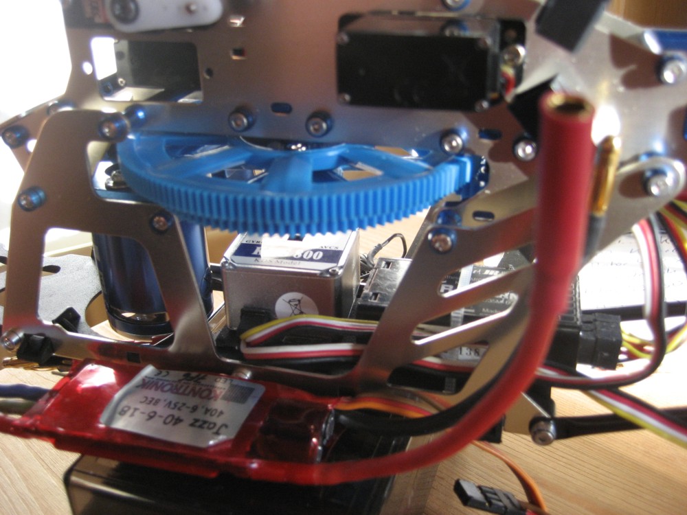

dann mal zu meiner hardware:
kds800 (durch meine vielen versuche, hab ich festgestellt, daß ein kabel angescheuert war) muss ich also noch richten.
heckservo futaba s9650
align motor 430 xl
kontronik jazz 40 6 18 regler
ts-servos hitec hs 65mg
empfänger graupner smc 16scan (35mhz)
ob jetzt der jazz ein sanftanlauf hat, keine ahnung.
jetzt noch ein bild, wie und wo ich die teile verbauen möchte.
empfänger und kds800 sind auf einer unterlage gebettet :mrgreen: vibrationsgeschützt
vielleicht gibt es aber auch bessere orte zum unterbringen
IMG_1582 klein.jpg (161.69 KiB) 454 mal betrachtet

Brooklyn
Beiträge: 663
Registriert: 01.03.2006 12:39:15
#7 Re: mx-12 setting
Beitrag von Brooklyn »
Sieht doch schon mal gut aus. Der Jazz hat Sanftanlauf -den habe ich auch. Mußt den nur noch auf Heli Mode stellen. WIe das geht steht in der Manual.
Gruß Brooklyn

Stanilo
#8 Re: mx-12 setting
Beitrag von Stanilo »
Moin
beauceron hat geschrieben:empfänger und kds800 sind auf einer unterlage gebettet vibrationsgeschützt
Und der Kabelbinder :wink:
Harry

#9 Re: mx-12 setting
Beitrag von beauceron »
erstmal vielen dank, daß ihr euch die zeit nimmt, mir zu helfen :thumbleft:
@brooklyn, der jazz war vorher schon in einem heli verbaut (gebraucht gekauft), ich denke da brauch ich nix umstellen.
@harry, ich denke nicht, daß durch den kabelbinder soviel vibrationen übertragen werden, muss aber auch dazu sagen,
denken ist glückssache :mrgreen: und falls du recht hast, ist so ein kabelbinder schnell und sauber zu entfernen.
ich wollte halt noch nicht kleben, weil ich ja ständig wieder umbaue, man sieht ja soviele möglichkeiten im www :oops:

Brooklyn
Beiträge: 663
#10 Re: mx-12 setting
Kontrolle ist besser, besonders bei Sachen die Du nicht selber eigestellt hast. ;-)
Harry hat recht! Mach den Kabelbidner ab, ohne Postlerug kann das nach Hinten losgehen. Ich habe meinen Empfänger auch mit einem Kabelbinder gesichert, der ist aber in SChaumstoff eingepackt, da vibriert und bröselt nichts mehr. :mrgreen:
Und wie Du schon sagtest: Runter kommen sie alle, also langsam angehen lassen, ich sprech aus Eefahrung. :oops:
Gruß Brooklyn

Stanilo
#11 Re: mx-12 setting
Moin
beauceron hat geschrieben:ich habs es ja schon einmal erwähnt, daß durch meine schlaganfälle das leben anderst geworden ist und ich mich auf mein hirn
nicht mehr verlassen kann. deshalb frag ich auch so viel,
Sorry,wusste ich nicht!
Denke mal,das der Jazz gut unter die Akku halterung passt!
Gyro is dort auch nicht gut,erstmal zum Einstellen schlecht,und ob's so nah am Motor gut ist,weiß ich nicht.
Viele machen den Gyro hinter die Rotorwelle.
Wenn einem die Gefahr des Paddeleinschlags zu groß ist,geht's auch mit nem Winkel seitlich ans Chassie,wobei bei meinen Chrashes(auch auf der Rückenposition und Einschlag),nie der Gyro was abbekommen hat.
Bei noch unklarheiten kannste auch per pn fragen,kenne die MX 12 in und auswendig!
Gruß und viel Erfolg
Harry

#12 Re: mx-12 setting
schönen guten morgen,
dann werde ich mal den jazz unter die akku-halterung befestigen und den gyro auf die heckrohr-halterung.
erst warte ich noch auf die bestellten servo-buchsen, da ich das kabel vom gyro um die hälfte kürzen muss (scheuerstelle).
bei uns gibt es ja nix im umkreis, oder ich fahr bis nach leutkirch zum natterer, das lohnt aber nicht (40 km).
@harry, wenn ich fragen haben, werde ich von deinem angebot grbrauch machen :mrgreen:

Brooklyn
Beiträge: 663
#13 Re: mx-12 setting
MoinMoin,
es gibt Klebetapes für Gyros ( der ohne Pommes und Tzaziki ). Die dämpfen die Vibrationen vom Chassis ab.
Gruß Brooklyn
