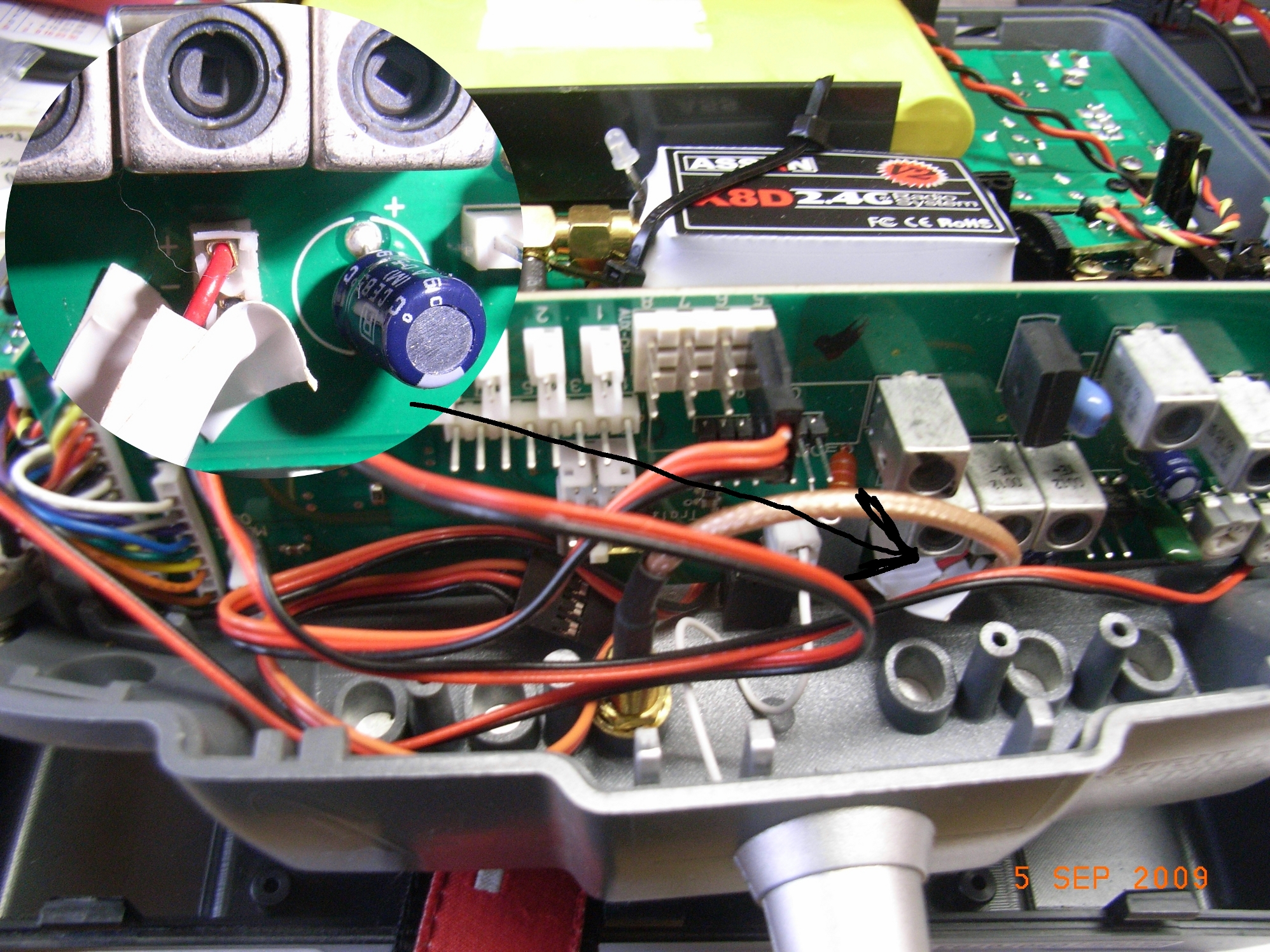

so ich habs dann mal einfach riskiert und möchte allen die das selbe vorhaben sagen wie ich es gemacht hab.
den PPM Pegel habe ich nicht angehoben und einen Inverter habe ich auch nicht.
Ich habe lediglich die Spannungsversorgung zum HF Modul der FX-18 gekappt und als Spannungsversorgung für das Assan Modul verwendet.
FX-18 Spannungsversorgung HF Modul.JPG (2.08 MiB) 1575 mal betrachtet

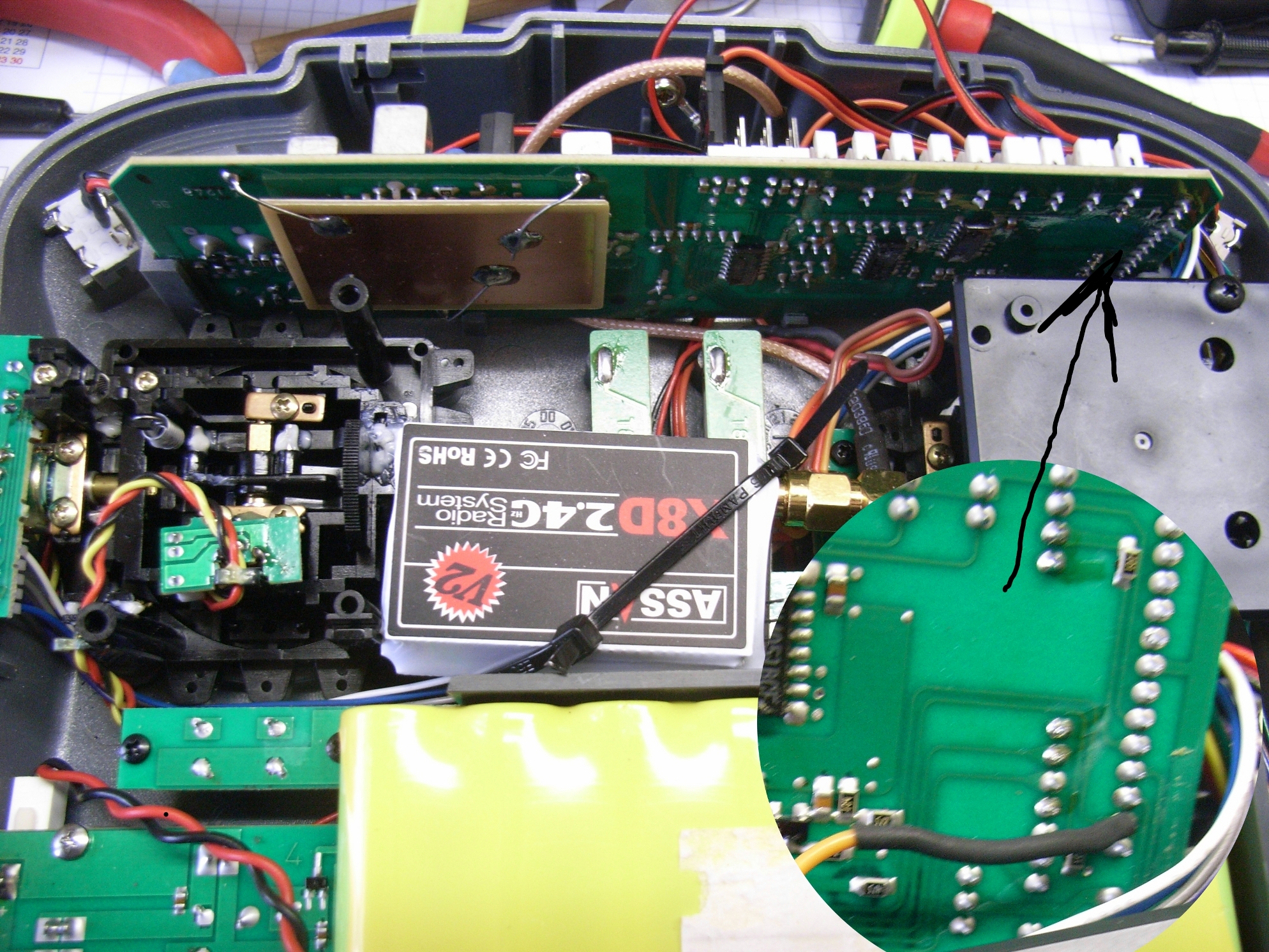

dann habe ich noch das HF-Signal in der Anlage abgegriffen
FX-18 HF Abgriff.JPG (2.14 MiB) 1575 mal betrachtet
und es hat auf anhieb funktioniert :D

Hallo Klaus, liege ich richtig mit der Vermutung, dass Du das PPM-Signal (und nicht das HF-Signal) abgegriffen hast?
Ansonsten: vielen Dank für den Bericht, ich hatte das nämlich auch schon ins Auge gefasst.
Josef
Beiträge: 368
Registriert: 13.11.2005 13:34:19
Wohnort: Halle/s
#5 Re: FX-18 mit Assan X8D auf 2.4GHz umrüsten
Beitrag von Josef »
rosti hat geschrieben:Hallo Klaus, liege ich richtig mit der Vermutung, dass Du das PPM-Signal (und nicht das HF-Signal) abgegriffen hast?
da liegst du vollkommen richtig :oops: aber Hauptsache abgreifen :wink:
