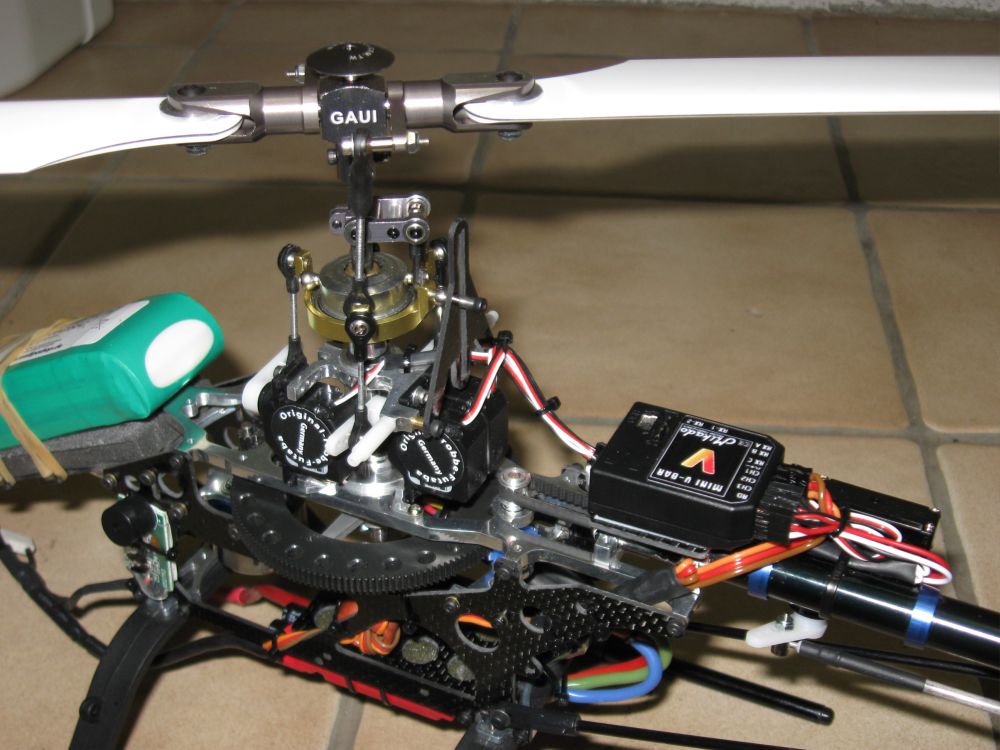

#5 Re: 450er + Gaui-Rigid-Kopf: Montageprobleme
ansonsten geht der Gaui-Kopf sehr gut.
Hatte keine Probleme damit und die Einstellungen bei Mini-V-Stabi waren schnell gemacht.
