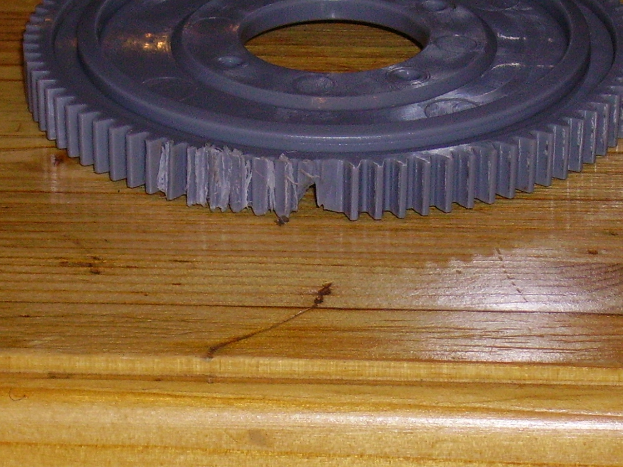

Hallo
War grade Fliegen und dan das bei einen Looping ein gereusch schnell laden und dan sehe ich das :(
MFG Martin

zahnflankenspiel zu groß
MFG Martin

Hi Martin,
...na nochmal mit einem "blauen Auge" davon gekommen, hätte mehr passieren können.

mach das Zahnflankensppiel richtig, und mach ETWAS Teflonfett (robbe) raus, und gut ist :)

Den Motor doch mit Sicherheit schon, oder? Sonst wäre man
ja auf eine einzige Ritzelgrösse festgelegt.
Sowas passiert bei zu grossem Zahnflankenspiel, wie schon gesagt..
Aber fetten würde ich da nichts. Zieht nur Dreck an.

Vielleicht vom letzten Crash geschädigt ? Oder hast es ausgetauscht... stell beim nächsten mal halt enger ein.
