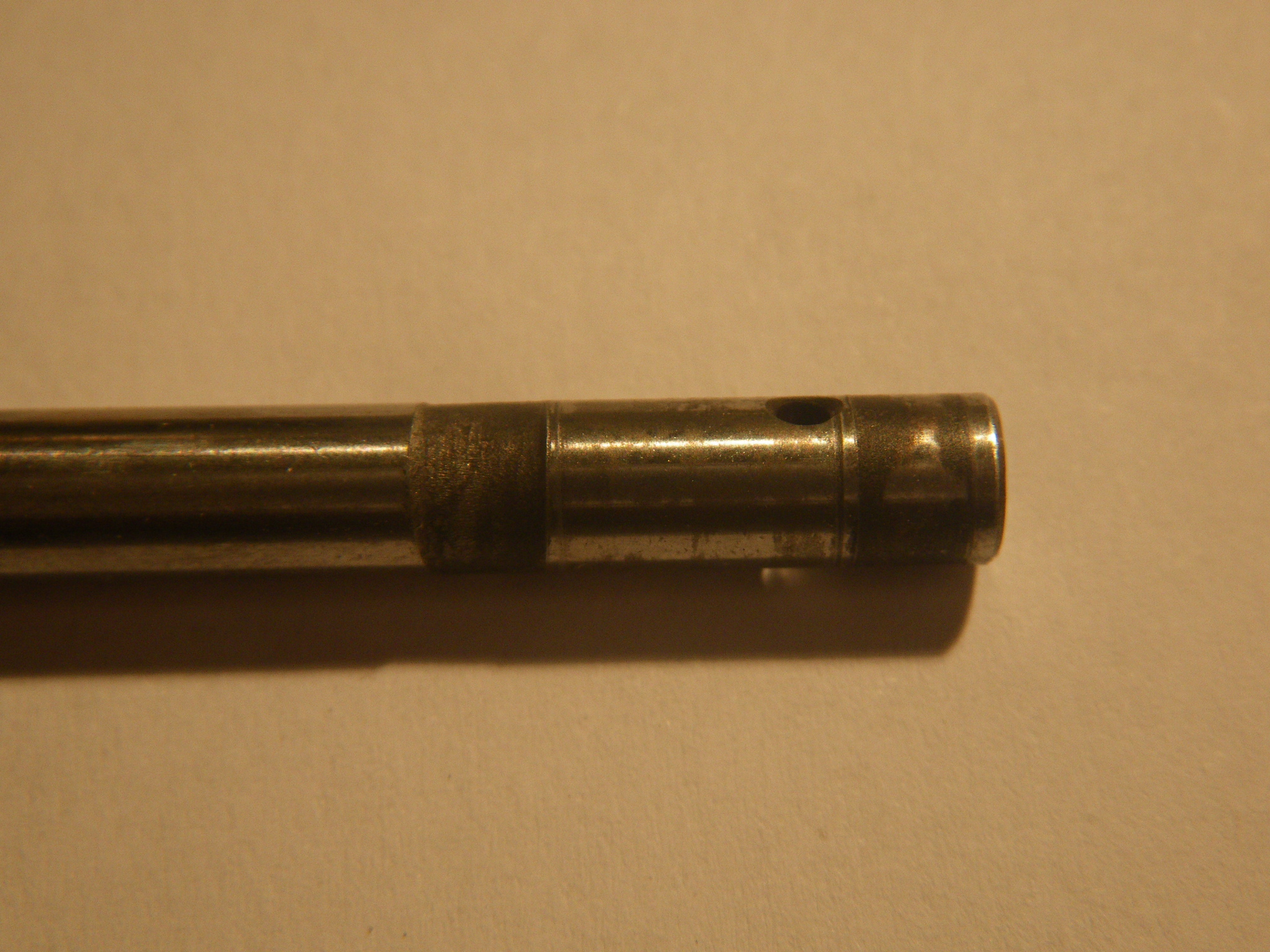

ich habe nun 10-20 Flüge mit dem Protos hinter mir und bin sehr begeistert. Doch mir ist heute am HecK aufgefallen, dass die Heckrotorwelle etwas geeiert hat. Daraufhin habe ich an ihr etwas gewackelt und sie hatte total viel Spiel. Dann habe ich sie ausgebaut und dabei ist mir dies aufgefallen:
So, nun meine Frage, woher kann das kommen? habe ich den Riemen zu stark gespannt, oder hätte ich die lager mit der Achse verkleben sollen? Ich bin für jede Hilfe dankbar.

Ein Lager ist sicher hinüber, sonst läuft die Welle nicht so stark ein.
Evtl. zu viele Scheiben zwischen Riemenrad und Lager verbaut und so die Lager belastet?
Ansonsten starke Vibrationen gehabt?

Also ein Lager ist nun wirklich kaputt.
Was meinst du denn genau mit zu vielen scheiben? ich habe das Heck genau so zusammengebaut, wie es in der Anleitung stand. Also ich hatte das Riemenrad, auf beiden Seiten eine Unterlegscheibe und dann kamen die Kugellager. Vielleicht habe ich das Heckgehäuse zu fest zusammen geschraubt und dann hat etwas blockiert.

Ein kleiner Tropfen Loctite zwischen der Welle und dem Lager kann nicht schaden, aber normalerweise sollte das nicht notwendig sein. Ich denke auch, dass das Lager verspannt war. Der Riemen sollte möglichst nicht zu stramm gespannt sein. Vor allen Dingen musst Du darauf achten, dass die Spannung vor und hinter dem Hauptzahnrad möglichst gleich ist.

Das Ölen der Laufbahn der Schiebehülse ist schon wichtig. Hier ist jedoch der Lagerinnenring auf der Welle eingelaufen. Das passiert dann, wenn sich ein Lager nicht in den Wälzkörpern dreht, sondern sich der Innenring auf der Welle drehen kann. Ursachen dafür sind meist entweder ein defektes Lager, zu viel Spiel zwischen Innenring und Welle oder eben zu große Radialkräfte beispielsweise durch zu viel Riemenspannung.

also beim Aufbau des Hecks darauf achten, dass:
- die Kugellager komplett in dem Gehäuse sitzen. (nur am Außenring einpressen)
- evtl. überstehendes Plastik am Riemenrad entfernen damit die Passscheiben (Unterlegscheiben, wie auch immer) anliegen
- die 0,2mm starken Scheiben durch 0,1mm ersetzen, wenn die Lager verspannt werden
- im zusammengebauten Zustand den Riemen abheben und testen ob der Heckrotor leicht und ohne Knacken läuft

Monses Erläuterungen sind wiedermal ausgezeichnet, s`gibt aber noch eine Methodik:
-Gehäuse zusammenbauen
-mit den Fingern axiales Spiel "erfühlen"
-mit einer scheibe mehr montieren, dann wieder zu schritt 2
-sobald man kaum mehr Spiel spürt, noch eine Zehntelscheibe rein und gut.
