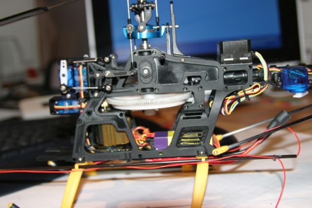

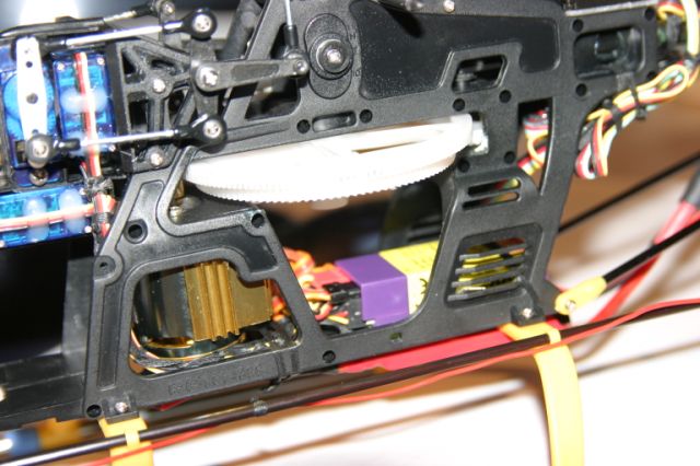

..... so zum Beispiel..... :D
Tyson ;-)

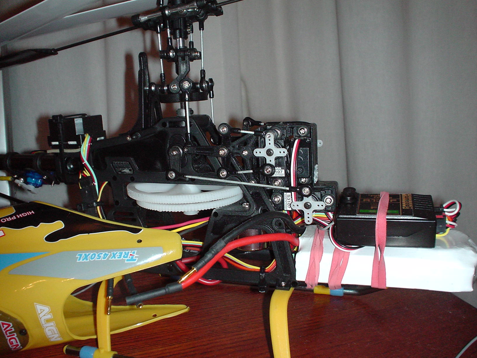

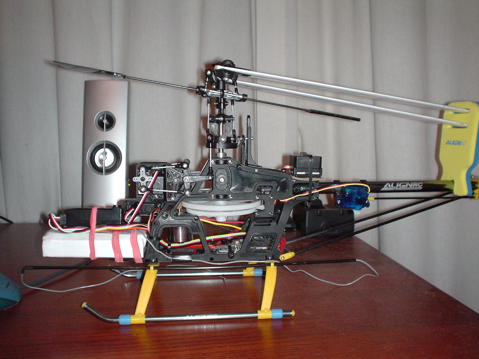

Hier meine Lösung:
Den Empfänger hab ich vorn mit Gummi am Akku dran und der Regler liegt schön im Luftstrom des HZR. Das BEC vom Tsunami hab ich vom Schrumpfschlauch befreit für bessere Kühlung.
Grüsse, Gernot.

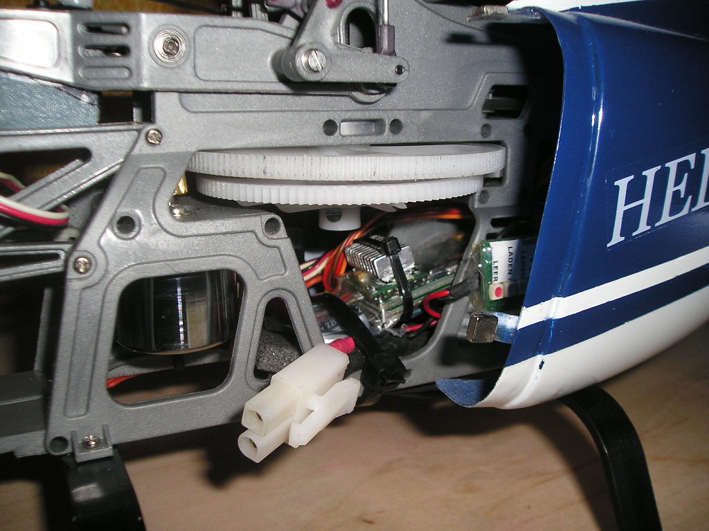

so... bei mir habe ich das ganze so gelöst:
Der Regler (Jazz 40-6-12) Sitzt unter drunter... bislang gab es noch nie Probleme in der Konfiguration... Ich liebe kurze Motorleitungen...
Gruss Izo

Beitrag von helihopper »
Hi und willkommen Izo,
sorry, aber das halte ich für eine der schlechtesten möglichen Lösungen. Empfänger direkt über dem Regler? Antennenkabel unmittelbar am Regler vorbei?
Mag ja sein, dass das mit den hochwertigen Schulze und JAZZ passt, aber das als Empfehlung zu präsentieren würde ich mich nicht trauen.
Nichts desdo trotz noch mal herzlich willkommen und viel Spass hier.
