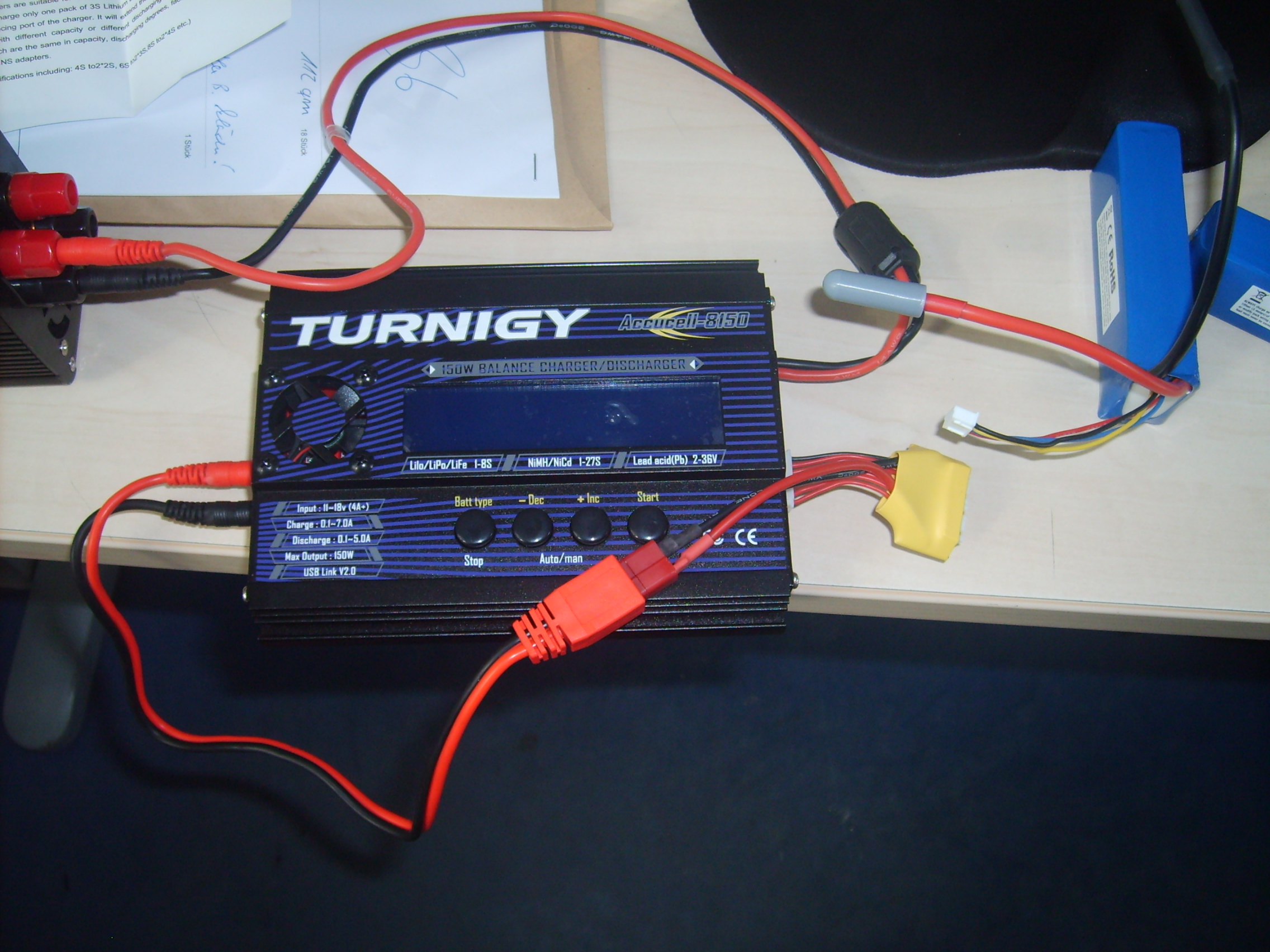

Ein Kollege von mir hat sich in Hong Kong ein Turnigy Ladegerät mit einem 7S 150Watt Ausgang geholt. Geplant ist damit 2 x 3S Lipos als 6S zu laden.
Also haben wir gleich einen entsprechenden Balancer Adapter mit bestellt. Nun ist das Paket gekommen und an dem Adapter ist direkt ein Ladekabel integriert.
Das bedeutet das der gesamte Ladestrom durch die Balancerkabel gehen würde. Die Frage ist nun das Setup so wie vorgesehen zu verwenden oder die
Ladekabel am Adapter einfach weg lassen und die Akkus in reihe schalten und mit einem ganznormalen Ladekabel anschließen?

guck mal hier:
http://www.rchelifan.org/viewtopic.php?f=63&t=58917
ich würde nicht "nur" über den balancer laden!

Ich würd die dünnen Kabel nicht mit mehr wie 1 - 1,5 A belasten, die werden dann immer so warm und weich....

Mein Cellpro lädt auch nur über den Balancerstecker, das geht einwandfrei, bei mir bis 2,5 A.
Die beiden dicken Kabel von den Akkus auf jeden Fall isolieren (Stück Schrumpfschlauch oder Spritschlauch drauf).
Wenn man bei einem 6S auf 2 mal 3S Adapter auch über die dicken Kabel lädt, dann unbedingt verhindern, dass man die Balancerstecker verwechseln kann. Das funkt nämlich kräftig und im günstigsten Fall ist nur der Adapter kaputt.
