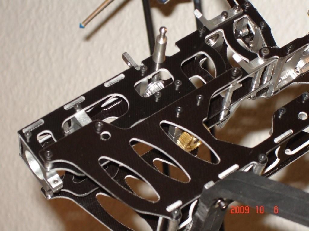

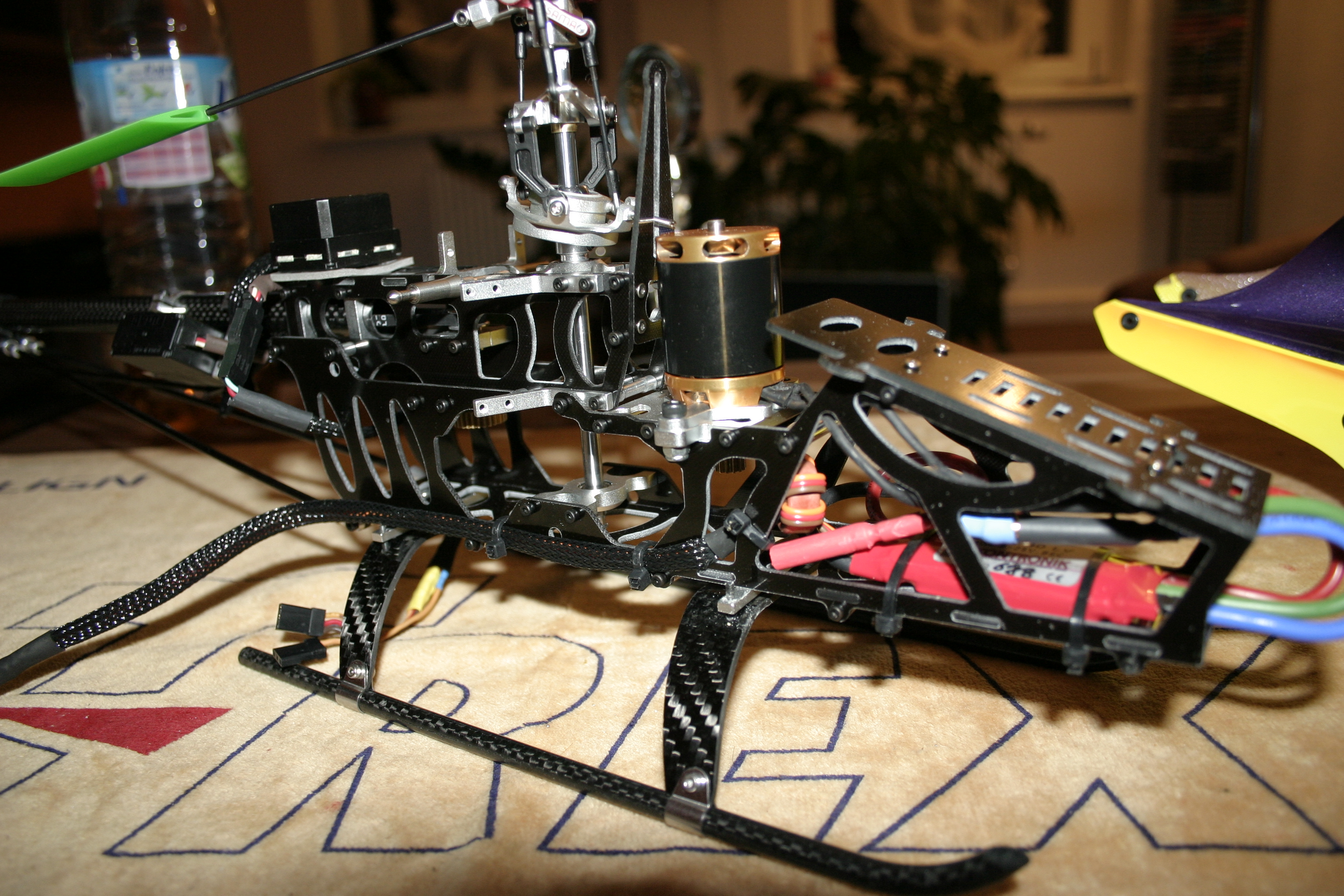

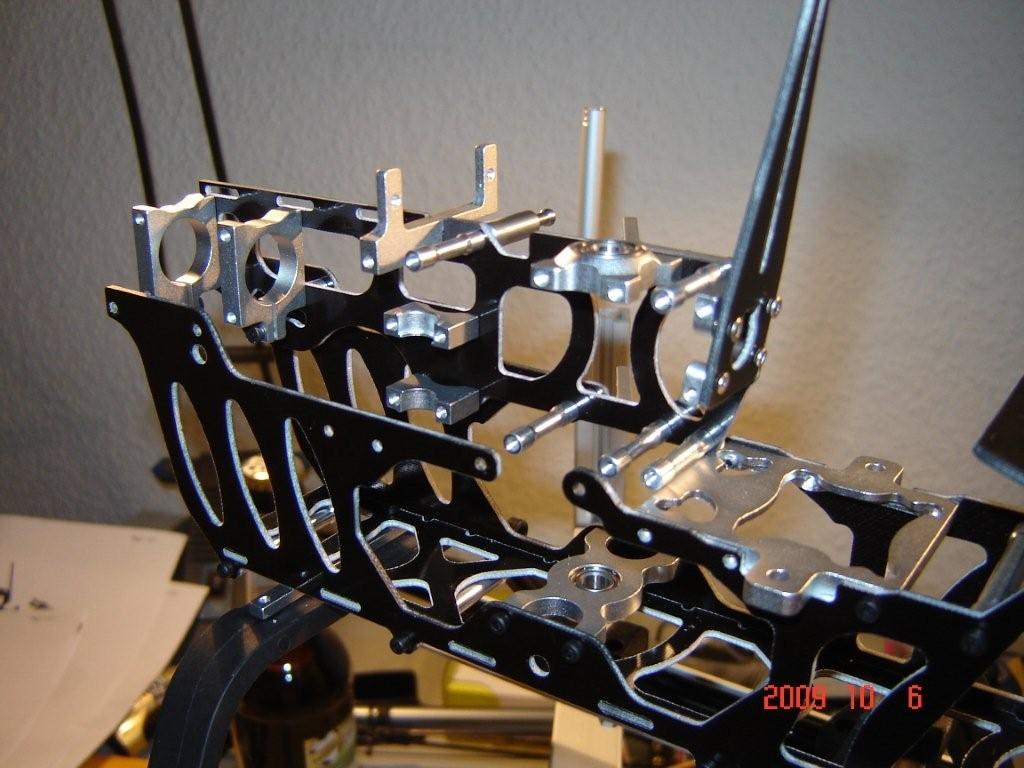

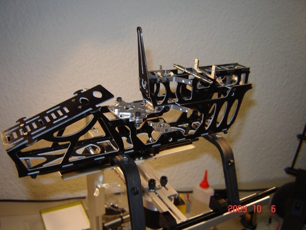

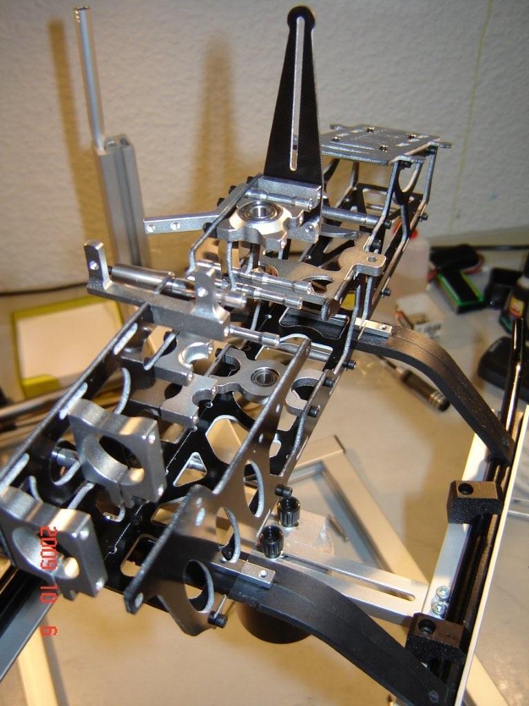

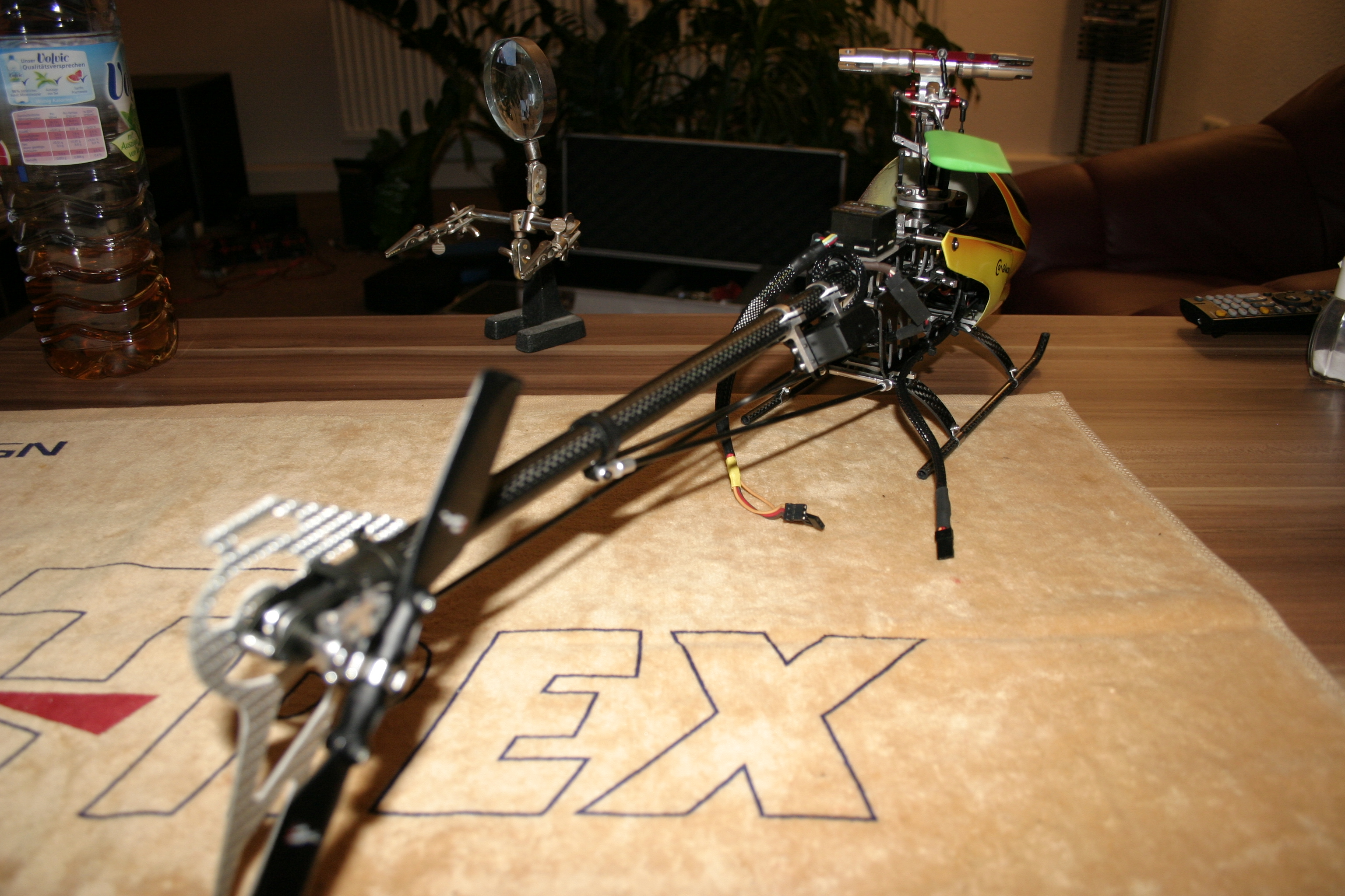

Also hab da doch einige Punkte gefunden, entweder bin ich :idea: oder da stimmt was nicht:
Beim zusammenbauen hat man schon mal das Prob. 6 verschiedene Schraubenlängen es ist auf jeden Fall ein Ratespiel.
Man kann natürlich erst einmal das Ausschlussverfahren benutzen, reinschrauben zu lang ok.
Aber eine simple Anleitung wäre einfacher und bestimmt auch Kundenfreundlicher, zumal ich heute in Bottrop angerufen habe, gibt keine Anleitung
das war die Auskunft schade!
Nun habe ich versucht das Heckrohr in die entsprechenden Klemmen zu bekommen, also Rohr rein klemmen anziehen pustekuchen
warum hier nicht die Mini Titan übliche Heckrohrhalterung genommen wurde ist mir schleierhaft, zumal man wenn denn den Riemen wechseln
die Nickservohalterung lösen muss.
Nun gut schaut es euch selber an, schade das keiner damit Erfahrungen hat, wenn doch wären Tips echt hilfreich.
Leider hab ich die Bilder wieder falschherum geordnet, müsst halt von unten anfangen.

Torheit hat geschrieben:Leider hab ich die Bilder wieder falschherum geordnet, müsst halt von unten anfangen.
Editiere doch einfach noch mal.
Du kannst die Reihenfolge mit den attachment-IDs [in Klammern befindlich] festlegen...
Ich meine soetwas:
Warum geht das Heckrohr nicht rein? Scheint der Durchmesser der Klemmschellenöffnung zu klein?
Steck mal einen Schlitzschraubendreher in den Spalt, und dreh ihn leicht. Probier das dann nochmal.
Klar, das sollte so nicht sein, und es geht auch anders...
(das hilft Dir jetzt natürlich nicht wirklich, aber ich wollte das dennoch zeigen)
Ansonsten: ohne Aufbauanleitung ein echtes Erlebnis! :thumbleft: :roll: (nach dem Produkthaftungsgesetz könnte man den Händler dafür ganz schön an die Leine nehmen...)

seitwaerts hat geschrieben:Warum geht das Heckrohr nicht rein? Scheint der Durchmesser der Klemmschellenöffnung zu klein?
Also das Metallrohr geht schon rein, musst halt mit Tesa unterfüttern sonst bekommst du es nicht fest.
Carbonrohr past 1a.
seitwaerts hat geschrieben:Klar, das sollte so nicht sein, und es geht auch anders...
Sieht geil aus.
seitwaerts hat geschrieben:Ansonsten: ohne Aufbauanleitung ein echtes Erlebnis!
hat auf jedenfall spass gemacht, hast alles zusammen oh das letzte Teil geht so nicht rein und wieder zurück, nochmal !

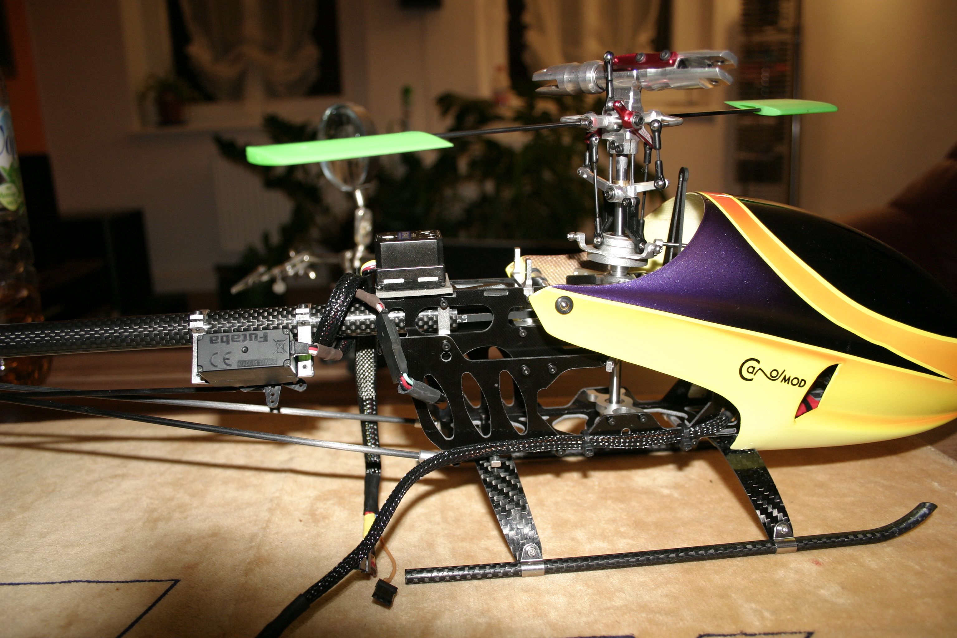

Soooo, bin daheim und hab ein paar Bilder gemacht. Ich bezweifle allerdings das sie dir helfen werden. Hab auch die Heckrohre vermessen
und muss sagen das bei mir das Carbonrohr 1/10 mm kleiner im Durchmesser ist als das aus Alu. Also müsste ja das Alurohr strämmer
in den Schellen sitzen :roll:
Auf dem einen Foto von unten siehst du auch das die hintere Schelle noch nicht mal richtig fest gezogen ist --> das Rohr hält aber trotzdem bombe.
Wenn dein Alurohr (wieso nimmst eigentlich nicht das Carbonrohr, scheinst ja ein zu haben) so locker sitzt, würde ich ein Stück Schrumpfschlauch drüber ziehen statt Klebeband.
Gruß, Alex

Sieht ja echt geil aus das Teil !!
Hab allerdings schon wieder ein paar Hiobsbotschaften.
1. Wie ist das bei dir mit der Taumelscheibenführung, die Nut ist nur ca. 1,9 mm der Stift in der normalen Taumelscheibe ist 2 mm blöd
hab da gleich mal angerufen Auskunft: man muss hier die Tuningtaumelscheibe von cnc nehmen, naj wenigstens ein Hinweis wäre nicht
schlecht gewesen.
2. Wie sitz deine Haube mit diesen etwas kürzeren Haltern, ich seh da ein Problem mit den Servos das wird schleifen
3. Wieder keine Möglichkeit Zahnflankenspiel vom Heckritzel zum Autorotationsgetriebe einzustellen, jetzt sieht das doch ziehmlich eng aus.
4. Das Alurohr hab ich mit Tesa verstärkt ( Schrumpfschlauch gute Idee ), aber durch die obere Nut im Rohr zieht sich das zusammen, wenn
mann die Schellen anzieht, fest muss es ja sitzen - hier ist wahrscheinlich Rohr ohne Nut besser.
Schön sieht das Teil ja aus und leicht und steif ist es auch, Riemmen kann man jetzt mit 2 Schrauben lösen spannen und Heckausbau auch kinderleicht, obwohl mir
die Heckrohrhalterung orginal irgendwie mehr vertrauen einflößt.
Mach nachher nochmal ein paar Bilder von den Punkten die mir aufgefallen sind.
Und hier die Bilder
Heli 3 001.jpg (95.3 KiB) 974 mal betrachtet
Heli 3 002.jpg (77.04 KiB) 974 mal betrachtet
Heli 3 004.jpg (92.51 KiB) 974 mal betrachtet
