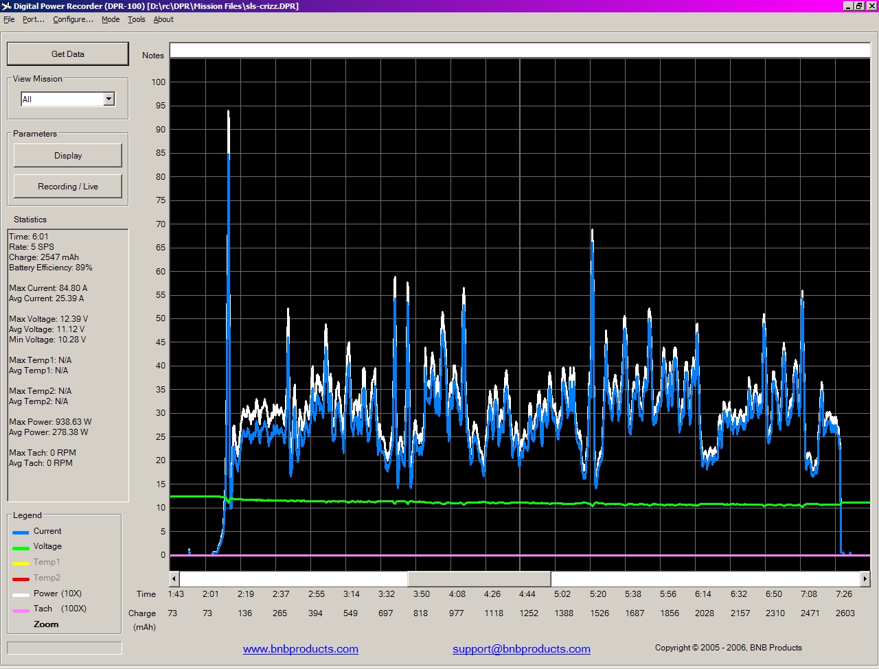

Habe (zB) neulich/jüngst meinen Lipoly von 3s auf 4s umgestellt:
Motor blieb (Scorpio 3026-1200)
Statt 3s 4400 nun 4s 3300
Statt Ritzel 20Z nun 16
Kopfdrehzahl blieb damit identisch (absichtlich, die neue Regleröffnung nun statt 84% 80% lt Info Software)
hier die Logs (ähnlicher Flugstil, beim 4s war bischen mehr Wind, dafür bin ich etwas weniger Aufzug gefahren - frische Akkus
3s:
altes 4400er-3s-Setup
4s:
Die maximal Leistung blieb etwas gleich (grob 600W), die Peaks gingen von 65 auf 40 runter, als neter nebeneffekt blieb der Motor kühler
Wenn ich mir Logs von Leuten bei 2700 mit 6s angucke, die ballern teilweise >80A durch, wie soll das lange mit 5s gut gehen?
Grüsse Wolfgang
