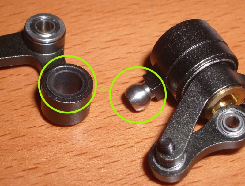

meine Aluteile aus UK sind eingetrudelt. Ich frage mich gerade, wie die zu montieren sind :tard:
Der Kugelkopf der Pitchhülse muss ja -zumindest der Bauart der Kunststoffteile nach- in die Aufnahme des Umlenkhebels. Beim Kunststoff ist das alles passend und ineinandergeschraubt ... auf dem Aluteil kann ich aber den Kufelkopf einfach in die Aufnahme reinschieben, bis der Eckige Ansatz des Kugelkopfes anschlägt. Schrauben kann man da auf den zweiten Blick nix.
Wird das einfach nur ineinander gesteckt montiert, ohne das etwas geschraubt ist??

Beweisstück A: das Runde muss in das andere Runde.

da wird nix geschraubt, die Kugel kommt ins Loch und gut iss.
dann einfach den Anlenkhebel ans Heckgehäuse Schrauben.
