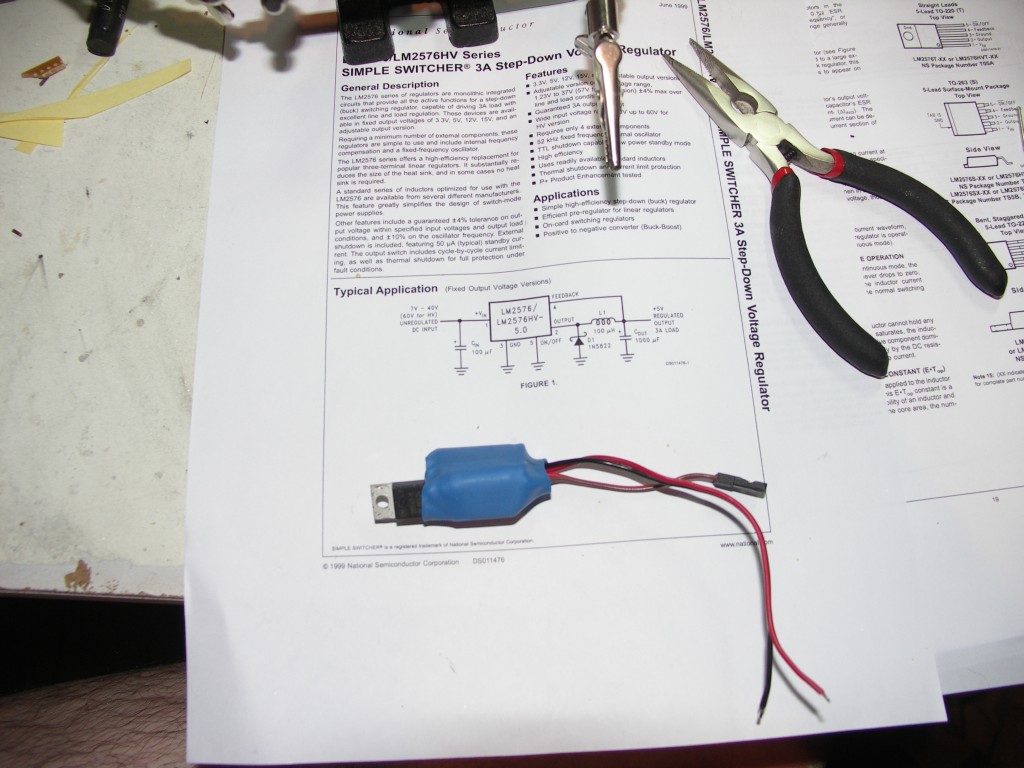

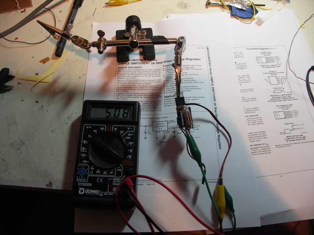

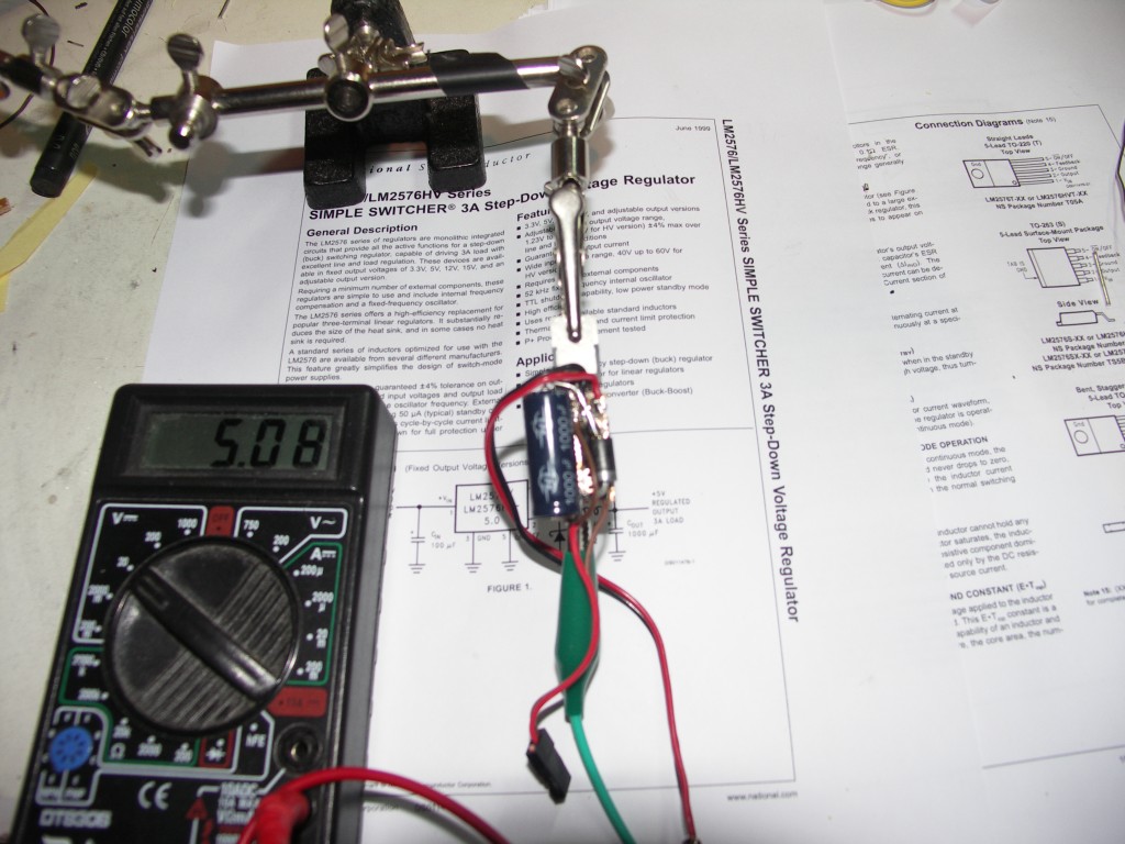

eines der größten Probleme des TS30 ist wohl das etwas schwache BEC.
Wird heiß, fällt aus, Hubi fällt runter, Steuermann weint.
Da mir letztens mein kleiner Rex auch runtergefallen ist, Hauptrotowelle, HZR, Blattlagerwelle und Blatthalter, jaja, hat sich gelohnt, habe ich mich dann mal an die Arbeit gemacht ein neues BEC einzubauen.
Basis dazu ist der LM2575/2576, ein Bereits fertig funktionierender SD-Wandler der mit minimaler aussenbeschaltung auskommt, 4 Teile benötigt dieser nur, um aus z.B. 3S eine stabilisierte 5V Spannung zu zaubern, diese ist bis 3A belastbar.
Betriebstemperatur geht bis 150°C, Kühlkörper ist also nicht unbedingt von nöten. Eine schönen Wirkungsgrad hat dieser noch dazu.
LM 2576 : 1,60€
Spule : 0,9 €
Diode : 17 ct.
preiswert
Kondensatoren sowieso vorhanden
dD

nicht schlecht,
sind die Spule und der Kondensator nicht etwas groß geraten?
Wieviel wiegt denn das Ganze?

Habe es nicht gewogen, dürften aber wenier als 10gr. sein....
Nein, die sind nicht zu groß geraten, das gehört so, durch L fließt auch ganz schön was an I durch. Kondensator kann man wohl auch kleiner wählen, habe mich aber an die vorgaben gehalten...

Und jetzt noch sicherstellen, das er die Empfangsanlage nicht stört.
- derDominic
- Beiträge: 166
- Registriert: 31.05.2005 08:38:50
- Wohnort: Quierschied
SD-Wandler arbeitet mit 52khz, also recht niedrig.
Habe aber auch um meinen Empfänger, ist ein C19 ohne Gehäuse erst einmal Schrumpfschlauch gemacht und dann eine Lage Alufolie und darum dann nochmals Schrumpfschlauch, dadurch passt er ins Heck, habe gesten beim wiederaufbaueinstellflugkeine Störungen beobachten können.
Spannung mit Oscar habe ich noch nicht angeschaut, mache ich wenn ich mal Lust dazu verspürre....
dD

Na die Störungen kommen doch eh durch das Anschlusskabel wenn denn... Aber teste mal weiter. Ich frage mich immer wenn das so einfach sein sollte ein gescheites BEC zu bauen warum machen es dann nicht alle?
Aber ich bin kein Elektroniker und die käuflichen BECs müssen ja von 2-xx Zellen alles können und ein "Spezial" BEC kann man daher vielleicht genauer abstimmen.
- derDominic
- Beiträge: 166
Deswegen ist ja auch die Spule drin. Natürlich könnte man wenn man auf die sichere Nummer Wert legt noch Ferritringe drumschrauben usw usf.
Allerdings sagt mir mein Verstand, dies ist der eines Funkamateurs, ehemaligen Radio und Fernsehtechnikers und Dipl.Ing. E-Technik, daß dies so gehen sollte und ich keine Störungen erwarte.
dD
dD
