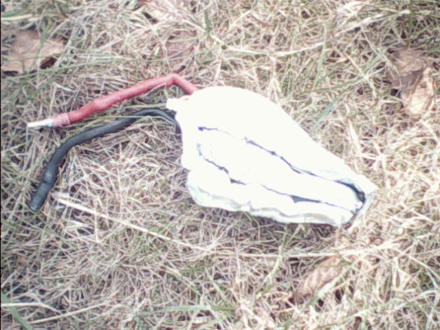

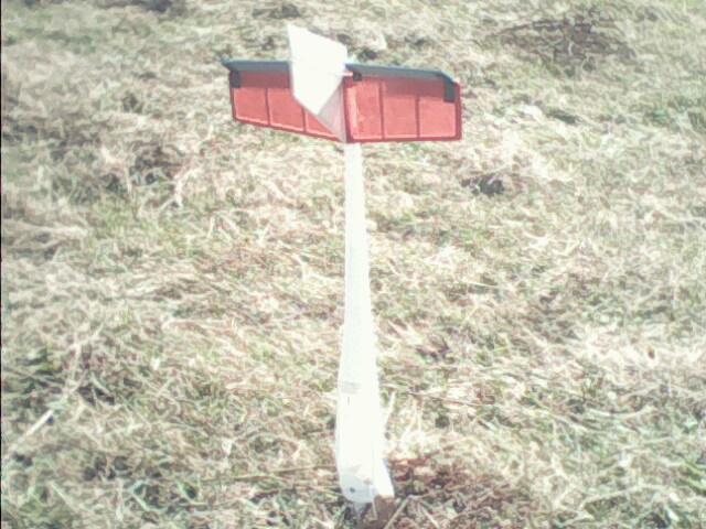

Nachdem sich die Tragflächen in der Luft verabschiedet hatten und der Rumpf 50m senkrecht zu Boden (und dann in den Boden) gegangen ist, sieht der Lipo ziemlich übel aus.
Mit nach hause nehmen musste ich ihn ja und jetzt habe ich ihn erstmal in einen großen Blumentopf mit Teller oben drauf gepackt.
So richtig traue ich mich nicht den nochmal einzupacken. Habe schonmal die Kabel abgeknipst, nur wie entlade ich ihn, falls er noch Spannung hat?
Er war noch ziemlich lange warm und im Topf richt es ziemlich eklig!

Das sicherste ist, den Lipo in einen Eimer Salzwasser zu werfen und ein paar Tage drin zu lassen. Danach ist der Lipo auf jeden Fall neutral und ungefährlich. Ich hab's aber selbst noch nicht ausprobiert, mich würde daher mal interessieren, wie heftig der dabei reagiert. Im Wasser Feuer fangen wird er jedenfalls nicht können, explodieren tun die Dinger ja auch nicht wirklich, und das ganze Wasser wegkochen wird er ebenfalls nicht schaffen, ist ja kein Kernreaktor. Vermutlich also recht unspektakulär. Danach einfach in die Batteriekiste beim nächsten Baumarkt oder Supermarkt

Ich weiß gar nicht, was ihr immer mit eurem alzwasser habt. Laßt den Lipo draußen, legt ihn von miraus in ne alte ausrangierte Kastenbackform und verfüllt das ganze mit Sand. Wasser hat am Akku nix zu suchen, das Substrat enthält Lithiumsalze, und da ist Wasser - ganz gleich ob Leitungswasser, Dest.Wasser oder sonstige tolle Mixturen, absolut ungeeignet. Außerdem : was soll sich an einem verschlossenen Akku netralisieren ? Glaubst du die Leitfähigkeit des Wassers würde für eine Entladung ausreichen ? Im Leben nicht, das was sich bei dem abgebildeten Akku entlädt passiert derzeit gerade durch einen internen Katodenschluß durch die mechanische Verformung, was durch die beschriebene Wärmeentwicklung schon klar wird.
Die Kabel wurden eindeutig zu früh entfernt, so kann man leider keine Last mehr anhängen - sonst würde eine Halogenbirne gute Dienste leisten. Das vielleicht für die Zukunft als Tipp.

Ich würde ihn in nem feuerfesten Behälter ein paar Tage liegen lassen, kann gut sein das der sich recht schnell selbst entläd, wenn nämlich anode und kathode durch die Deformation zusammengefunden haben. Dann check die Zellen mit nem Multimeter. Sollte noch was drauf sein ist die Zelle noch intakt, dann entlade sie normal mit nem Ladegerät. Wenn alles leer ist abkleben und zum Recycling...

Ich hab das mit dem Salzwasser mal probiert.
Es blubbert die ganze Zeit halt so langsam vor sich hin.
Ergebnis nach 3 Tagen:
- Die Brühe stinkt wie die Pest
- Alle Zellen sind dick
- Die Lipos sind wirklich komplett leer!
- Die Optik der Lipos, vor allem der Anschlusslaschen ist nicht mehr die beste

Kein Wunder, Entweder sind die aus Alu, Kupfer oder im besten Fall mit aufgerührten / verpressten vernickelten CU-Fahnen. Das dabei passiert sollte jeder aus dem Physikunterricht kennen. Und gerade dabei wird´s auch in gewisser Art gefährlich, weil nämlich diese Redox-Reaktion nicht kontrolliert abläuft. Von daher sind 7 Tage im Gefäß unter Sand als brandhemmende Maßnahme gefahrloser, der Akku entleert sich bei nem Kathodenschluß auch ohne externe Beschaltung und "Weihwasserbad" - vom Entsorgungsproblem der versuchten Brühe abgesehen, das metall-verseuchte Salzbad ist dann nämlich Sondermüll und muß ebenfalls entsprechend entsorgt werden.Gerry1973 hat geschrieben:Die Optik der Lipos, vor allem der Anschlusslaschen ist nicht mehr die beste
