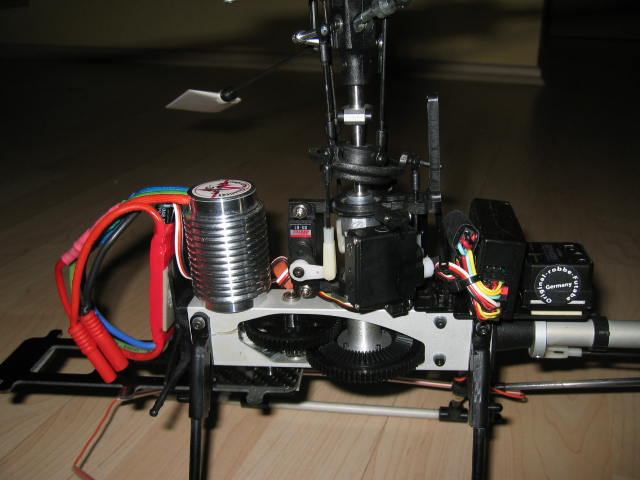

Ich habe bei mir schwarzen Schrumpfschlauch über die Kabel geschoben, die langen Kabel habe ich in einer einfachen Schlaufe eingezogen. Konnte mich nicht dazu durchringen die Original-Kabel abzuschneiden. Den Schrumpfschlauch nicht heiß machen sonst geht er nicht mehr ab
- IMG_2142.JPG (47.45 KiB) 1095 mal betrachtet
- IMG_2143.JPG (51.58 KiB) 1108 mal betrachtet
