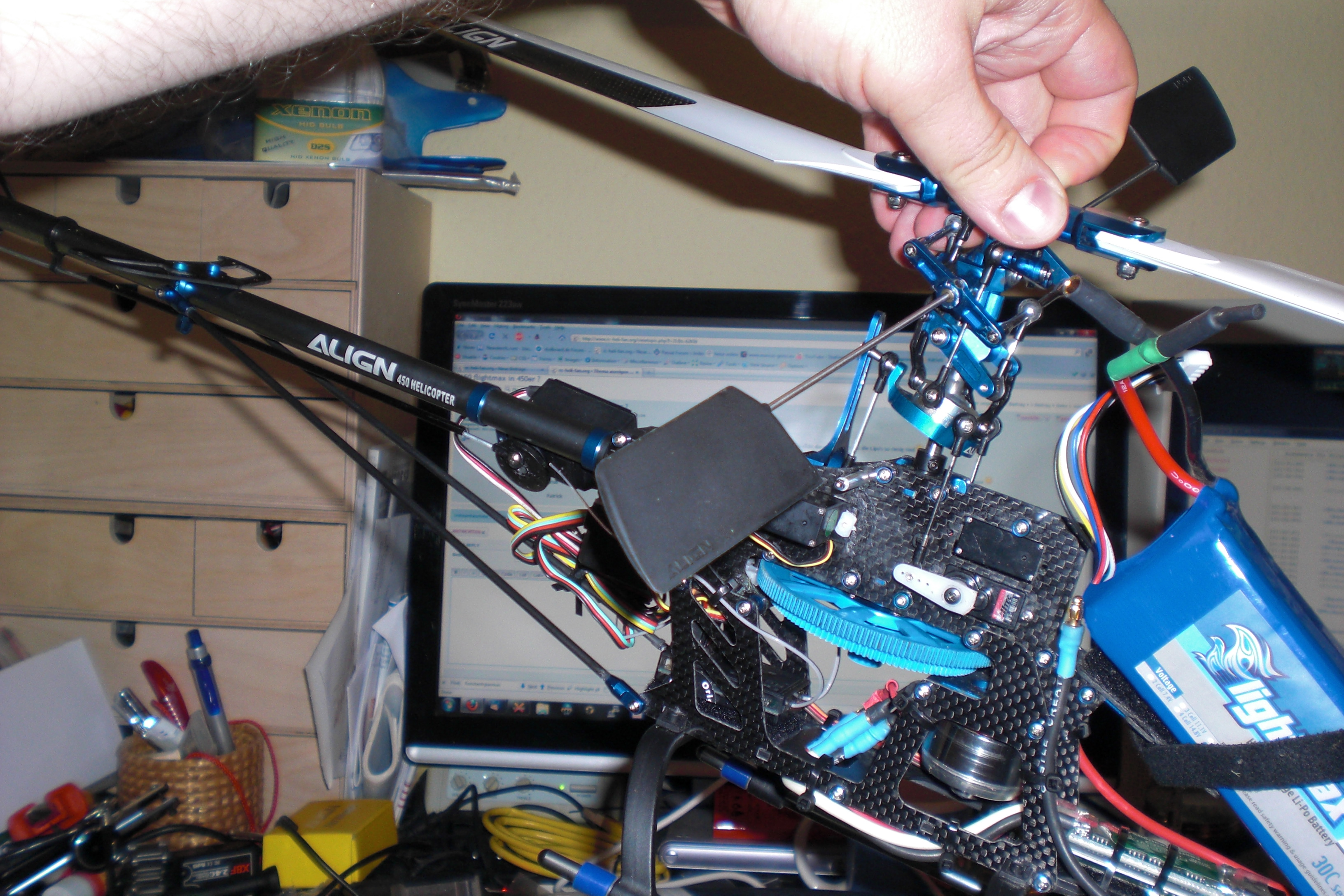

ich habe heute eine Bestellung von HK bekommen. Dabei waren 2 Flightmax 2650 20c ...Ich habe beim bestellen nicht darauf geachtet das die Lipo's so riesig sind ;).
Meine Frage ist jetzt: Ist es moeglich diese Lipo's im CopterX 450 zu fliegen? Hat evtl jemand diese Lipo's schon erfolgreich in Gebrauch?
Ich glaube man bekommt den Lipo nur fest wenn man etwas von der Haube weg schneidet.... aber evtl hat ja jemand einen Tip fuer mich.. Evtl noch wichtig: ich bin noch in der Schwebe Phase ;)

Aber ich gebe zu, das sind 6S, keine 3S - und zudem 30C ;)
Guck halt mal, wie sich das vom Gewicht her ausgeht :)
Wenn der Schwerpunkt einigermaßen stimmt, könnte das gehen, aber unter der Haube dürfts arg eng werden mit den 2650ern :(

Vielleicht kriegst ihn seitlich irgendwie dran, oder ganz unten zwischen die Kufen? So habe ich mal einen 4000er "transportiert":-)

ja unten bei den Kufen habe ich auch schon überlegt...allerdings scheint der Heli dann sehr Hecklastig zu werden. Ich muss heute erst mal die Stecker umlöten und dann werde ich einige "Versuche" Starten. Sollte ich wirklich eine gescheite Lösung finden, werde ich Berichten. Ich erhoffe mir durch die Lipo`s eine recht hohe Flugzeit um möglichst viel zu Üben.

Da muss man dann aber ganz genau gucken, ob einem das höhere Gewicht nicht den Kapazitätsvorteil wieder auffrisst. Je nachdem was du gerade trainierst, ist es evtl. sinnvoller einen leichteren dafür etwas schwächeren (vom C-rating) Akku einzusetzen und die Drehzahl zu begrenzen. Eine zu hohe Drehzahl stabilisiert zwar den Heli, kostet aber auch unnötig Energie.
In den 450er Helis haben sich Lipos mit ca 2200mAh und 180-200g Gewicht als ideal herausgestellt. Also evtl. einen Akku mehr kaufen und auf die letzte Minute Flugzeit mehr verzichten, das schont die Nerven und die Akkus ;)

Ich würde die versuchen zu verkaufen (möglichst ohne dran gebastelt zu haben um nicht noch ein (größeres) Verlustgeschäft zu machen ) und mich dann wie schon empfohlen nach kleineren Akkus umschauen, Z.B. die 2200Mah 25C Turnigy (leider zur zeit in D mal wieder aus :( must dann entweder warten oder aus HK bestellen, da sind sie auf Lager)
