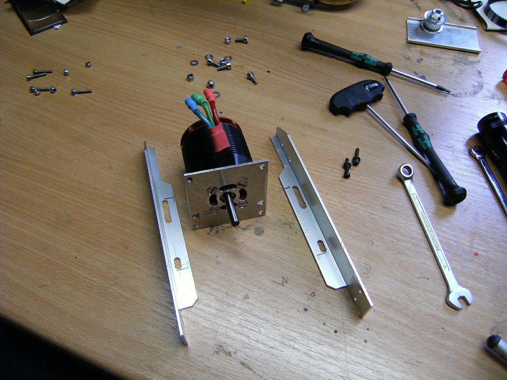

Anbei noch ein paar Fotos vom Umbau. Die Motorhalterung ist selbst gebaut, damit der Motor noch eventuell mit verschiedenen Riemenrädern ausgerüstet werden kann und damit die Riemenspannung optimal eingestellt bleibt. Die Aluprofile sind aus’m Baumarkt, das große Riemenrad von Vario, das kleine mit 22 Zähnen und der Riemen von Maedler.

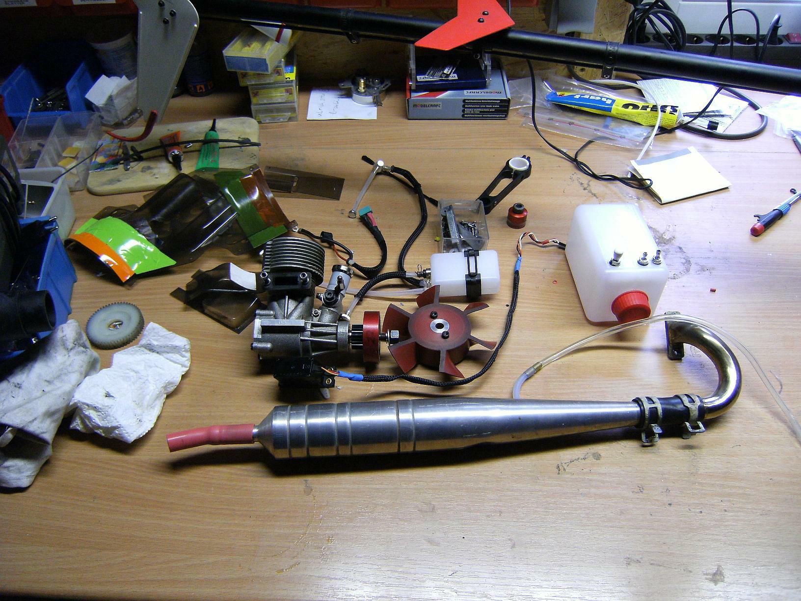

Ausgebautes Motorgeraffel
Bild 070.jpg (309.71 KiB) 5910 mal betrachtet

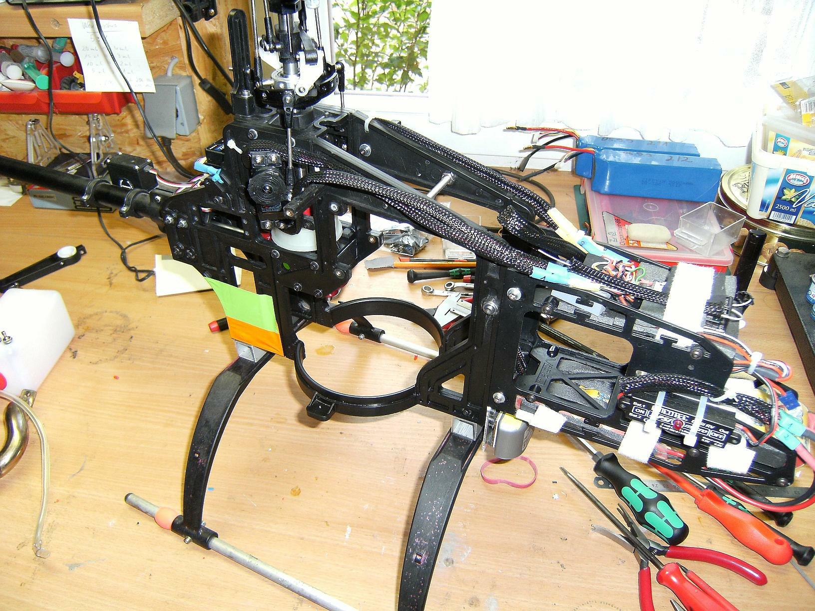

Sky Fox nackich
Sky Fox nackich
Bild 071.jpg (362.66 KiB) 5912 mal betrachtet
Motorträger
Motorträger
Bild 073.jpg (300.92 KiB) 5912 mal betrachtet

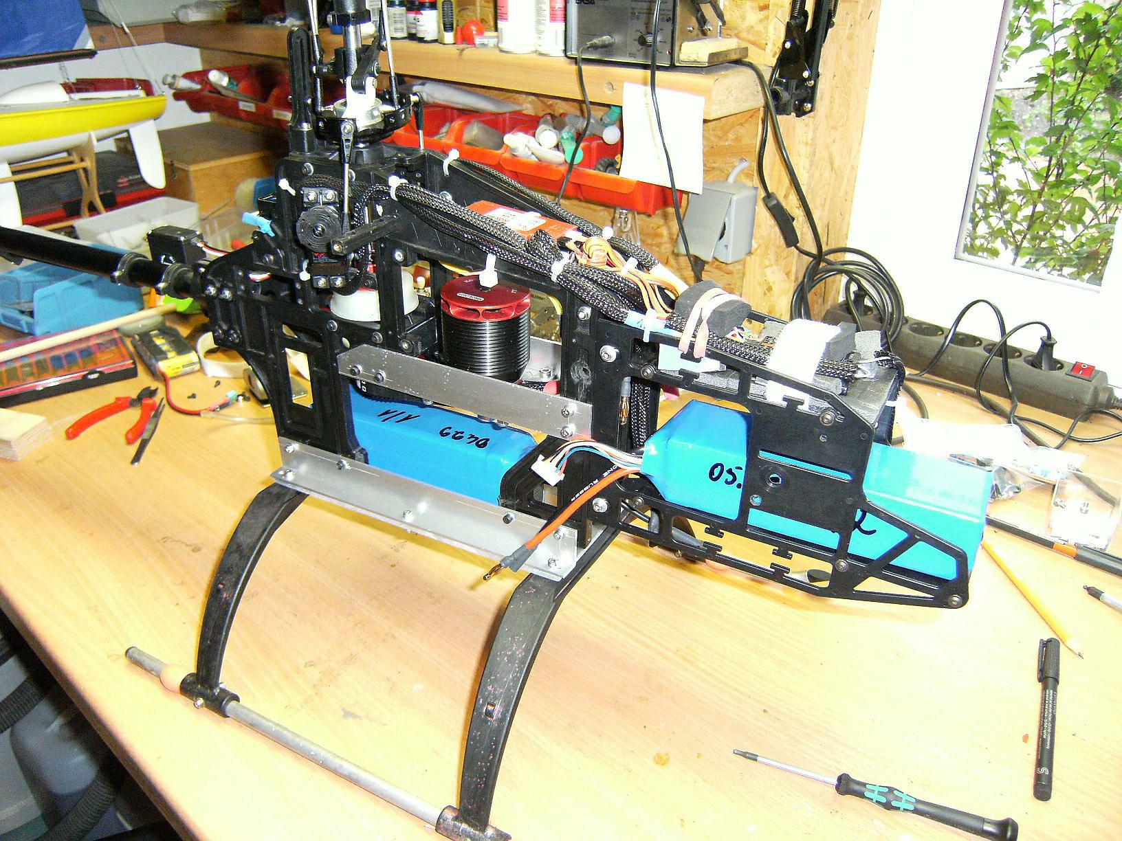

Alles eingebaut
Alles eingebaut
Bild 075.jpg (336.2 KiB) 5911 mal betrachtet

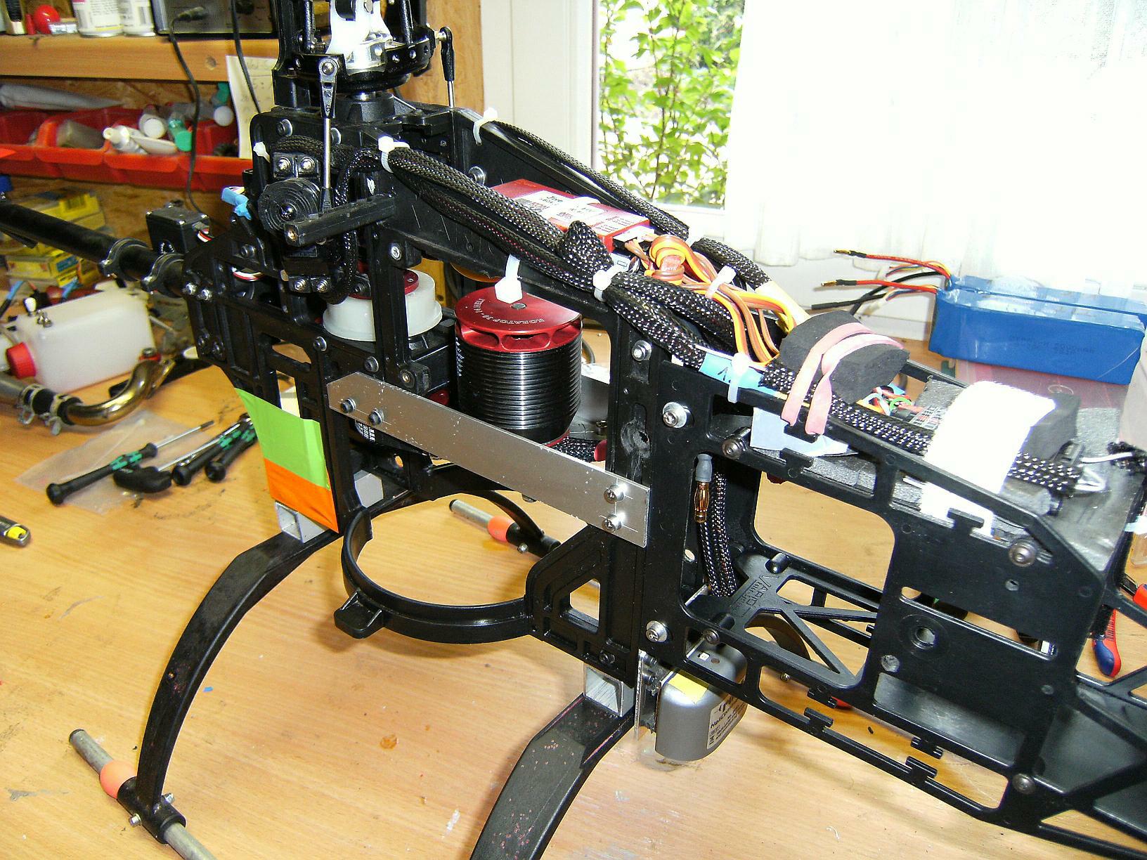

Feddich zum Erstflug
Bild 077.jpg (347.69 KiB) 5911 mal betrachtet

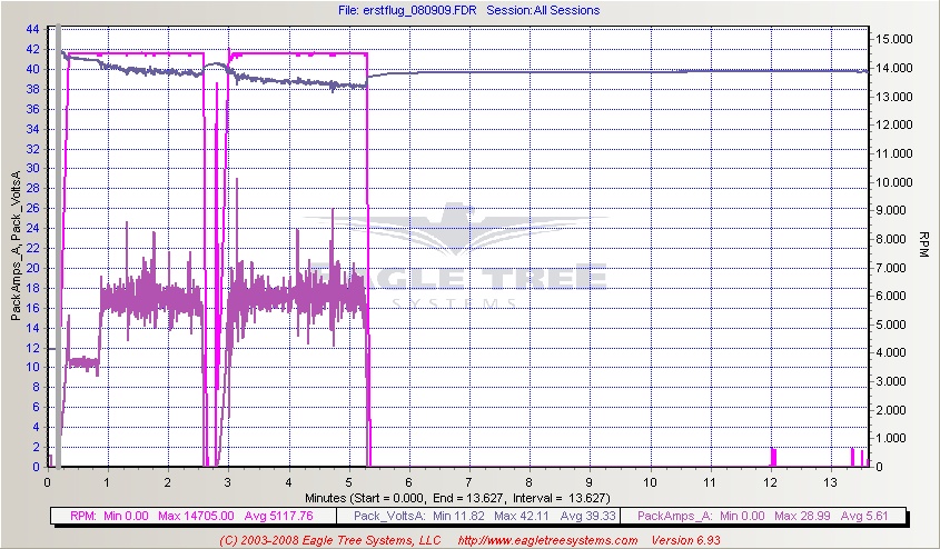

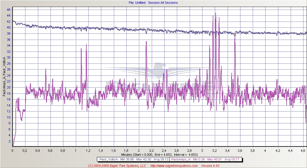

Erster Log
Erster Log

So zweite Runde,
heute habe ich noch nen fetten 1,8 kg Eisenklotz unter den Fox genagelt und bin ..........losgeflogen. 8) 8)
Is was passiert :?: :?:
Nö. Super Ansprechverhalten vom Regler, etwas träger der Dampfer, sonst nichts. :arrow: :arrow:
Nach dem Flug mit Pitchstößen und anderen Belastungen, Motor-Regler-Akkus...alles kalt. :mrgreen: :mrgreen:
Anbei noch der Plot, zum Vergleich. Spitzenstrom ist natürlich hochgegangen bei Pitchstößen, aber sonst ist nicht viel passiert.
Als nächstes wird die Schoooose auf Rigid umgebaut.
SkyFox mit 1,8 kg Eisenklotz.
