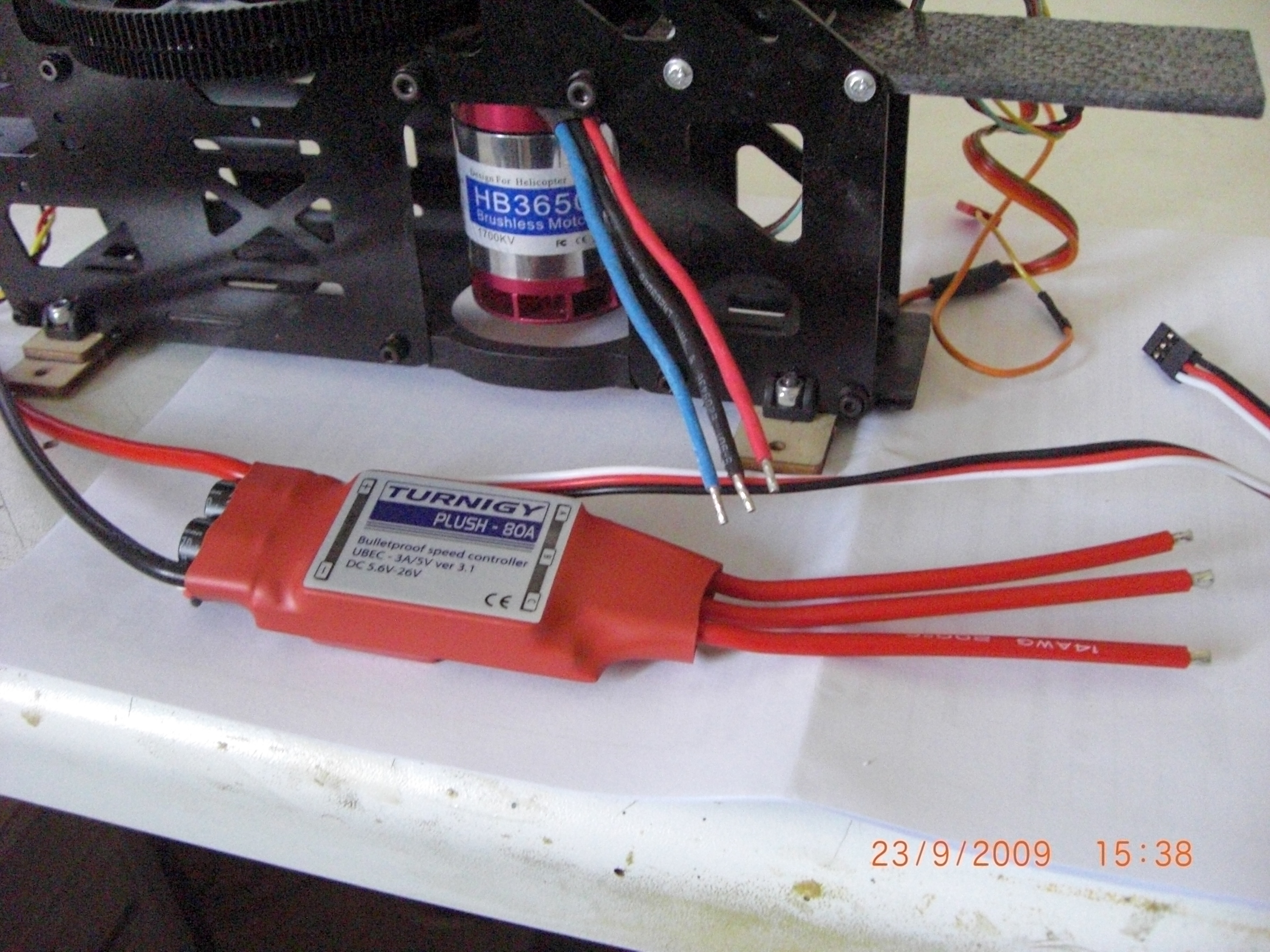

Ich habe mir die oben genannte Motor -Regler Kombi bestellt um diese in einem 500er einzusetzen.
Nun stehe ich vor der Frage, wie der Motor mit dem Regler verbunden wird?
Auf dem Regler sind die drei Ausganänge nur mit A/B/C gekennzeichnet(alle Rot).
Der Motor weist die Farben Rot/Schwarz/Blau auf.
Auf den Kabeln selber ist nur der Querschnitt der Kabel sichtbar.
In der Betriebsanleitung finde ich keine Hinweise!
Das es egal ist wie der Regler an den Motor gelötet kann ich mir nicht vorstellen.
Hat jemand einen Tip für mich???

Hier noch ein Foto.

Hallo Marco,
es ist egal welches Kabel Du wo anlötest. Sollte die Drehrichtung nicht stimmen - einfach 2 beliebige gegeneinander tauschen.
Nachtrag: Mit Steckverbindungen ist das Tauschen natürlich komfortabler :wink:

Alles klar- Danke
