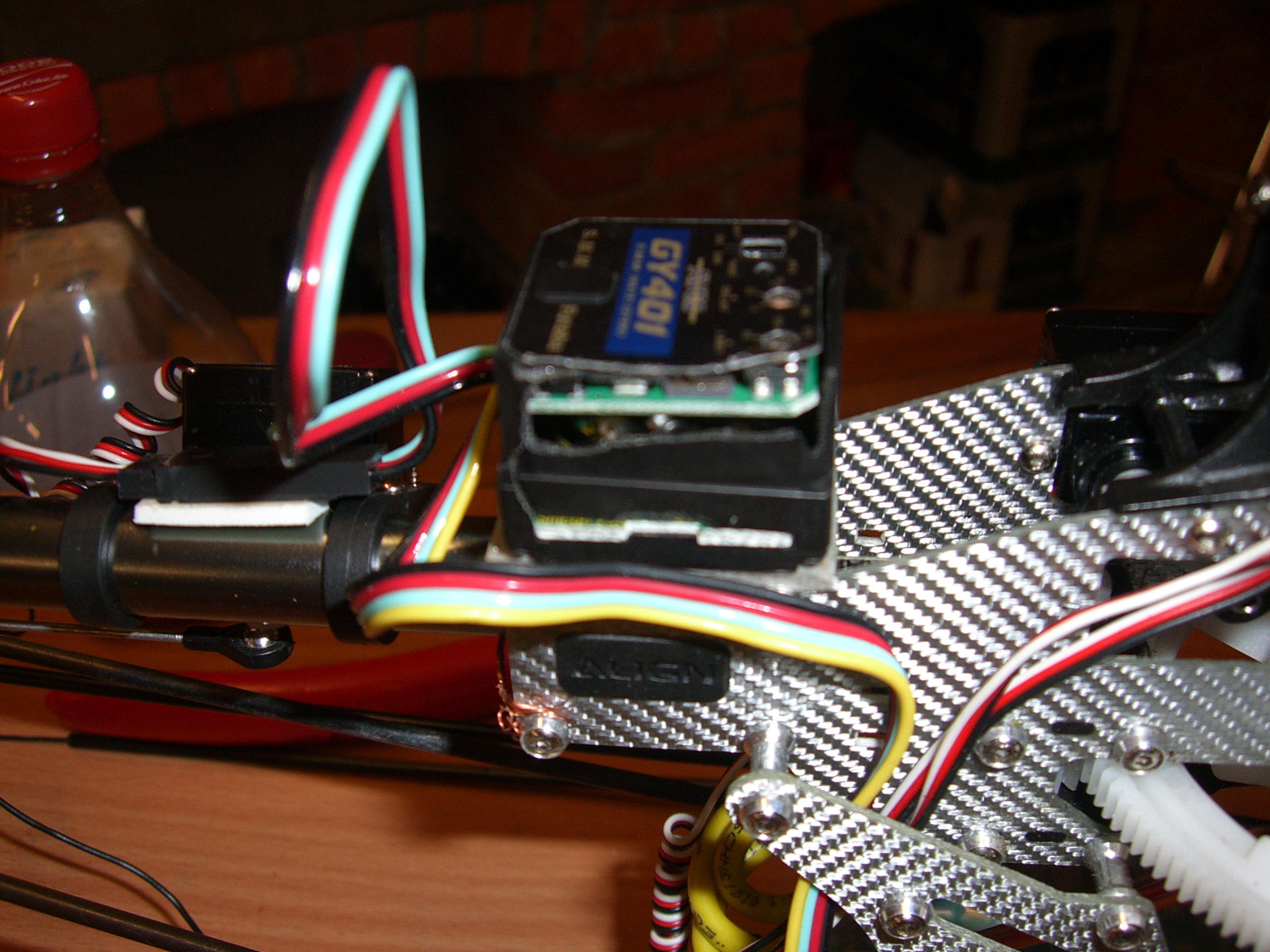

ich hab heute meinen Rex 450 geerdet und dabei ist mein neuestes Stück GY-401(3 Wochen alt) zu Bruch gegangen.
Jetzt läuft der Heckrotor von Anschlag zu Anschlag immer hin und her und die LED blinkt schnell(initialisierung).
Die beiden Poti arbeiten und über den Knüppel geht nichts.Wenn ich leicht raufdrücke fäng er immer von vorn an,es sieht so aus das er sich nicht initialisieren kann.
Das Gehäuse ist rundrum verschoben,die Platine sieht i.O. aus.
Gibt es da irgendwelche Tricks?
Wenn nicht, kann man ihn reparieren lassen

Ich kann mir nicht vorstellen, dass das für wenig Geld repariert werden kann.
Beim nächsten mal den Kreisel auf jeden Fall unten anbringen. Wenn du den REX 450 V1 hast, dann kannst du die Halterung des Gyros und des Heckrohrs umdrehen,
dafür muss dann noch das Heckrohr umgedreht werden aber das Paddel trifft sicher nicht mehr den Gyro.
Tut mir leid für dich, aber mein erster Gyro hat deswegen auch dran glauben müssen...

Erst mal mein Beileid! Ich denke nicht, dass die Platine noch in Ordnung ist, sonst würde sich der Gyro ja normal verhalten. So zerdeppert wie das Gehäuse aussieht, hat zumindest die obere Platnine einen heftigen Schlag abbekommen. Ich denke da hat sich ein Bauteil abgelöst oder die Verbindung zu unteren Platine ist schadhaft. Ist ein Robbe Aufkleber auf dem Gyro? Wenn ja, den Robbe Support anrufen und nach den Reperatur- / Austauschkosten fragen.
Mein Vorredner hats schon erwähnt: Gyro wenn immer möglich unterhalb des Heckrohrs verbauen. Geht auch hängend, einfach die Wirkrichtung umpolen.

ich habe eigentlich nicht wirklich andere Meinungen erwartet.Sogar der Servostecker ist geplatzt.Es sieht wirklich nicht gut aus.
Ich hatte ihn mit Doc Tom soo schön eingestellt, ich hätte nicht gedacht das es so ein schnelles Ende gibt, aber Kopf hoch und Morgen wird es auch wieder hell.

das Gehäuse gibts für 4€ bei Robbe als Ersatz, einfach anrufen und bestellen (wenn Du noch nie dort bestellt hast, reicht eine Email).
Die verschicken sogar vor Zahlungseingang

Kannst ihn in ein Luftpolsterumschlag packen und mir schicken, für die Portokosten entsorge ich ihn dir
Ich habe auch noch so eine Leiche hier liegen, die chancen aus zwei einen zu machen schätze ich zwar nur auf 0,1% ein aber ich löte
Den ich hier habe hat einer beim Hallenfiegen geschrottet. Nach dem wir die Heliteile zusammengesammelt hatten fragte ich ich ob ich den völlig zerstörten 401 haben kann, er hat ihn aus seinem Heli gerissen und ihn mir in die Hand gedrückt, hätte ich 5 min vorher gefragt hätte er ihn mir bestimmt nicht geschenkt sondern nur blöd geguckt

Für die Zukunft kann ich dir sowas empfehlen wie ich hier in meinem Signaturbild habe...
Es ist ein Halter, der unten ins Chassis Eingeschraubt wird (wird einfach in die bereits bestehenden Schrauben mit reingeschraubt)
Da ich meien 450er momentan verkaufe steht quasi auch dieses Teil zum Verkauf

es ist auch um mich geschehen (besser gesagt um meienen GY401).
Auch Einschlag in der selben Seite, nur etwas tiefer. Nun hat meiner auch einen Servo der um 90Grad hin und her laeuft.
Bei meinen wurde ein SMD-Kondensator C10 weggehauen. Nun habe ich provisorisch einen Tantal-Konni drueber geloetet, und er laeuft wieder. Aber:
Ich haette gerne wieder den Originalen Wert drin, daher die Frage an alle GY401 Besitzer mit Elektronik- Equipment.
Hat jemand von euch einen GY401, der offen ist, oder geoeffnet werden kann, und das er dann den Werk von C10 nachmessen koennt?
Ich weiss, bei eingebaute Konnies werden die Messwerte verfaellscht, aber ich kann meinen ja auch eingebaut "einstellen", nach den gemessenen Wert.

mein GY-401 ist auch gerade "nackt" und wartet auf Ersatzteile. Mein Multimeter hat zwar auch einen Kapazitätsmesser, der ist aber nur für bedrahtete Bauteile brauchbar (man muss den Kondensator direkt in eine Art Fassung stecken). Wenn der Kondensator vom Wert her sehr klein ist (und die schon ziemlich kleine Bauform vom C10 lässt darauf schliessen), dürfte es nicht so ganz einfach sein einen verlässlichen Wert zu messen ohne das Ding auszulöten.
Ciao...
Markus
