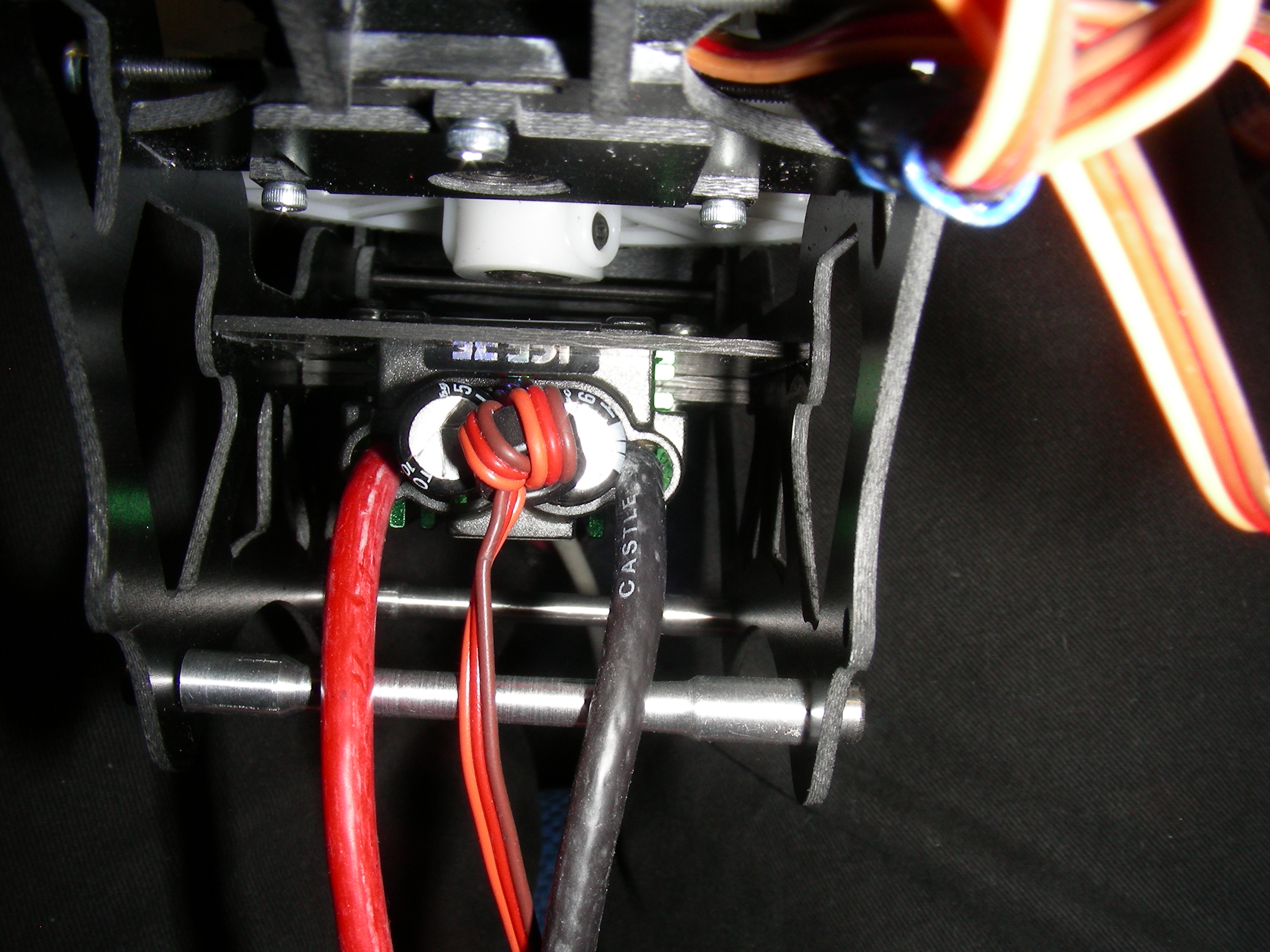

Ich möchte hier meine Idee zur Reglermontage im T500 (ehemals Inverted Sunrise V2) vorstellen.
Vorgesehen ist, diesen unter die Platte unterhalb des Hauptzahnrades zu montieren. Per Kabelbinder, z.B.
Das hat mir nicht zusagen mögen, und als ich den Phoenix ICE 75 sah, wusste ich gleich, wie das zu lösen sein würde.

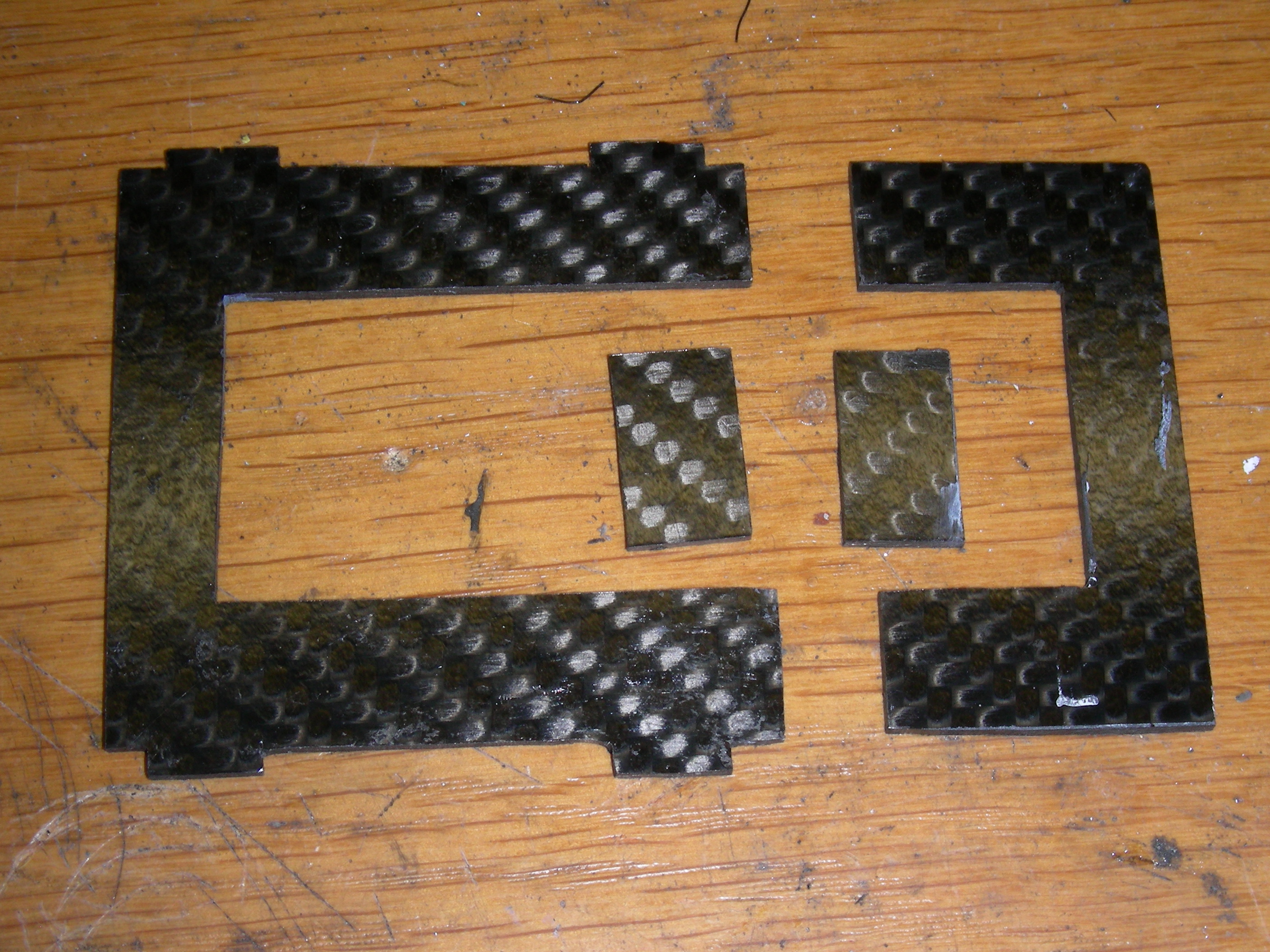

Die Regler der ICE-Serie sind in einem verrippten Kühlkörper verpackt. Und wenn man sich das Gehäuse genauer anschaut, erscheint es ideal für eine Schienenmontage.

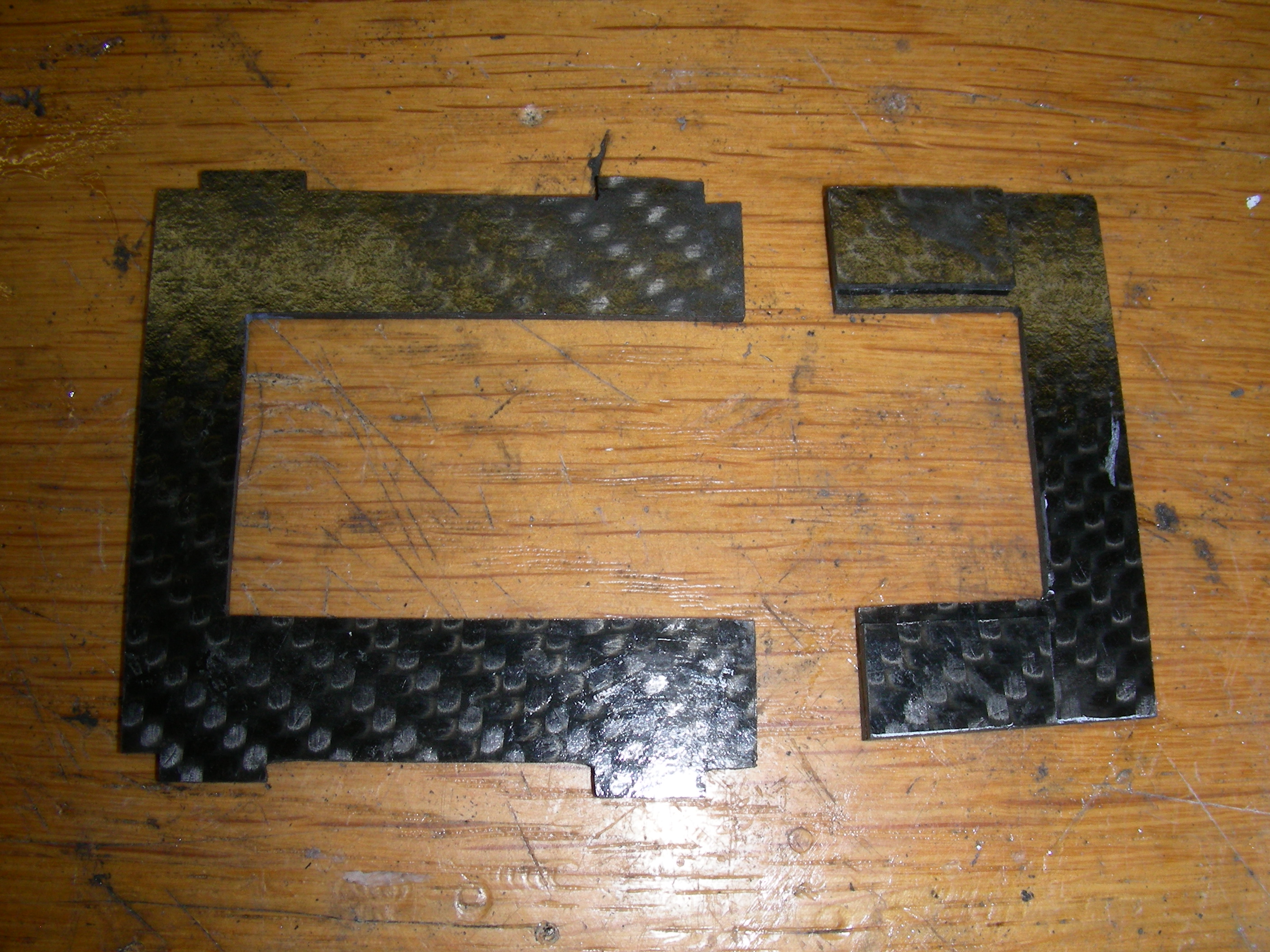

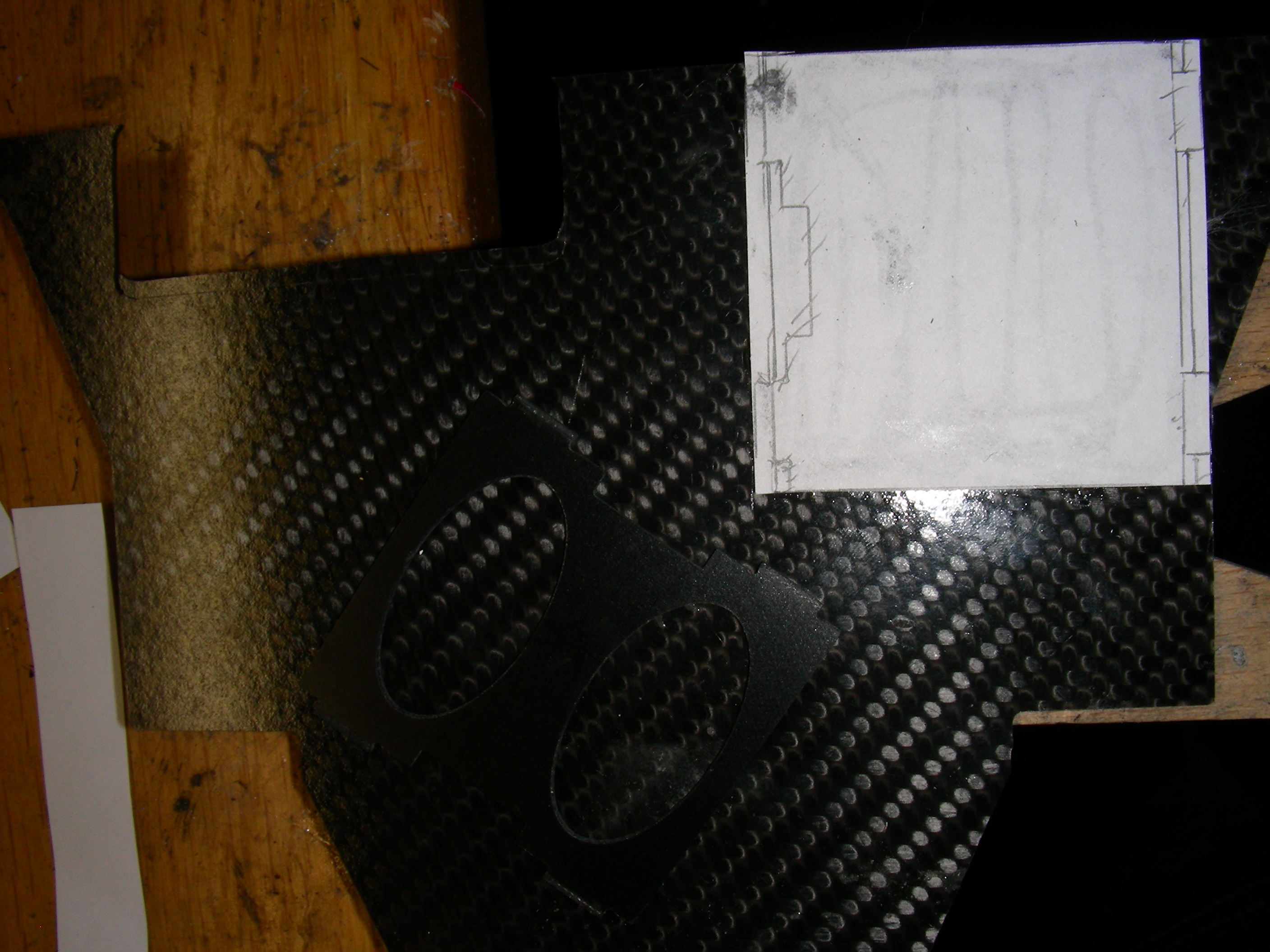

Also, erstmal die vorhandene Platte wieder aus dem Chassis raus, aufmessen, und die neue Platte anzeichnen.
Und diese ausschneiden, die Aussparung für den Regler rein, und das erste Mal freuen :D
Damit der Regler nachher auch sicher sitzt, braucht es noch eine Verriegelung.
Diese ist wie die Regleraufnahme U-förmig, und wird nachher von der entgegengesetzten Seite aufgeschoben, und mittels zweier Stiftschrauben (die hatte ich von meinen RC-Cars, genauer vom MTA-4 noch in der Kiste) gesichert.

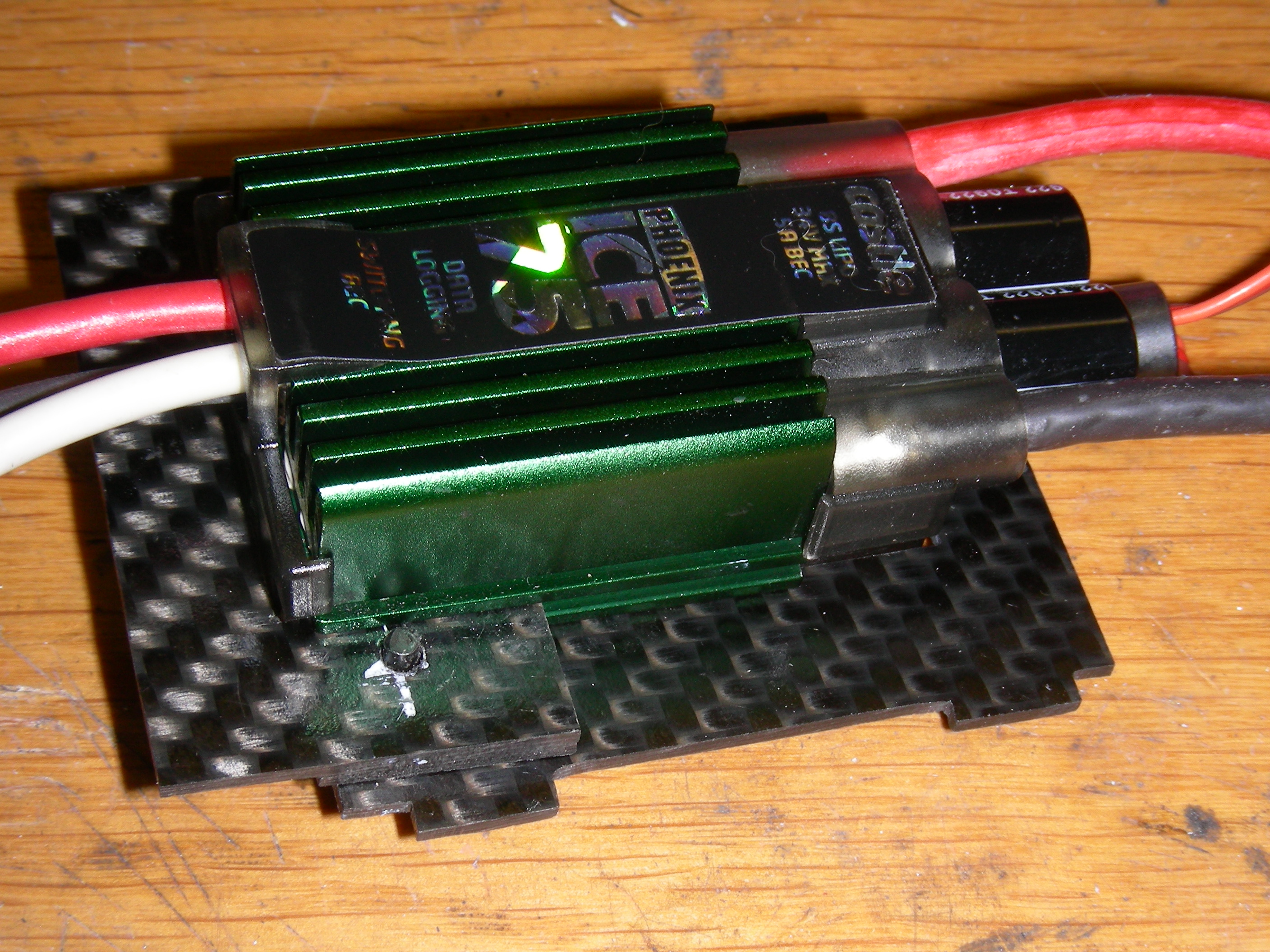

Das sieht dann so aus:
Die beiden kleinen Plättchen werden auf den "Bügel" aufgeklebt, und zwar so, dass eine Stufe entsteht, und der Bügel auf den Kühlkörper geschoben werden kann. Ich hoffe, man erkennt das auf dem Foto einigermassen...
Der entstehende Spalt ist genau so stark, wie eine Kühlrippe. passt perfekt.

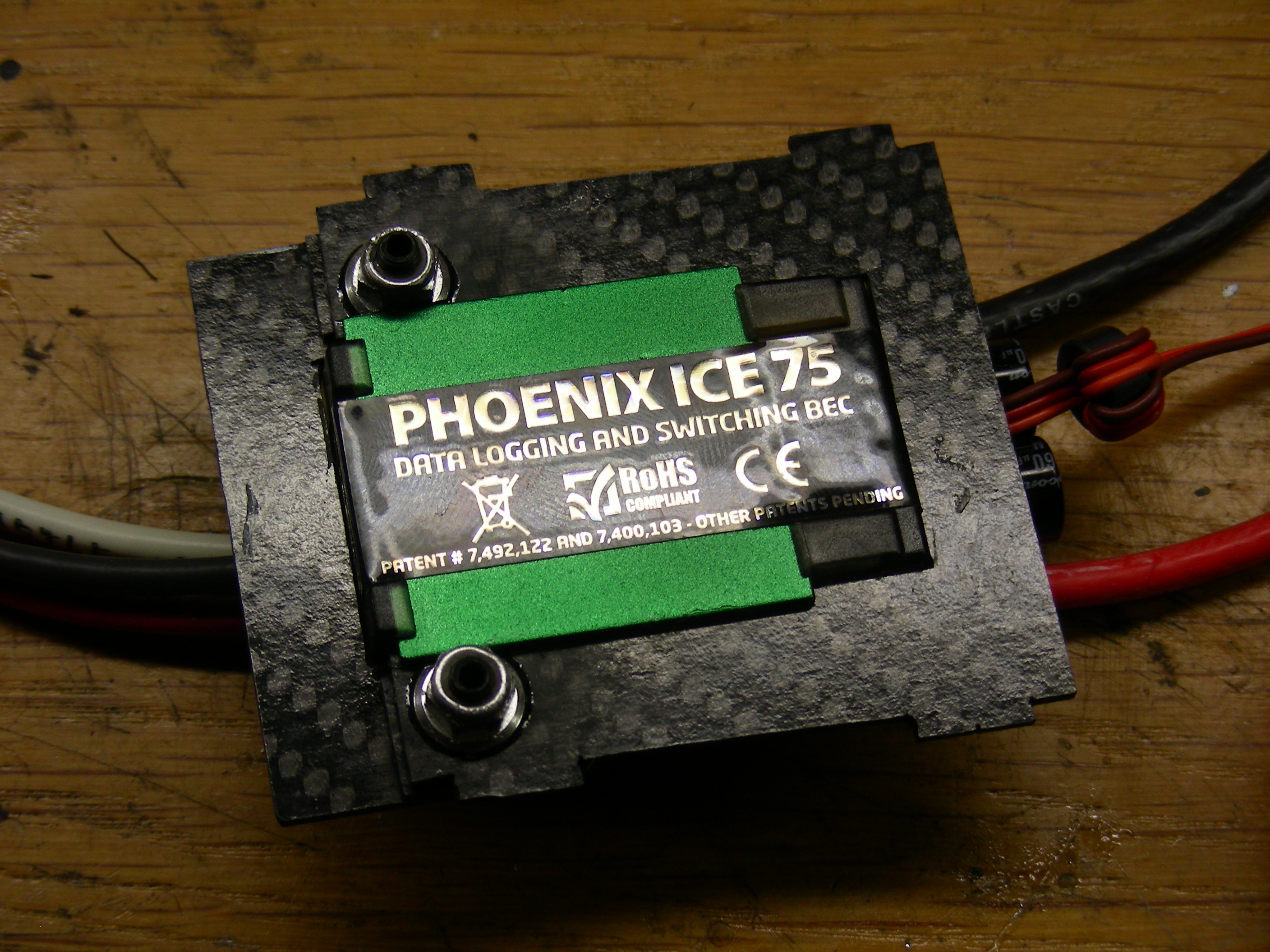

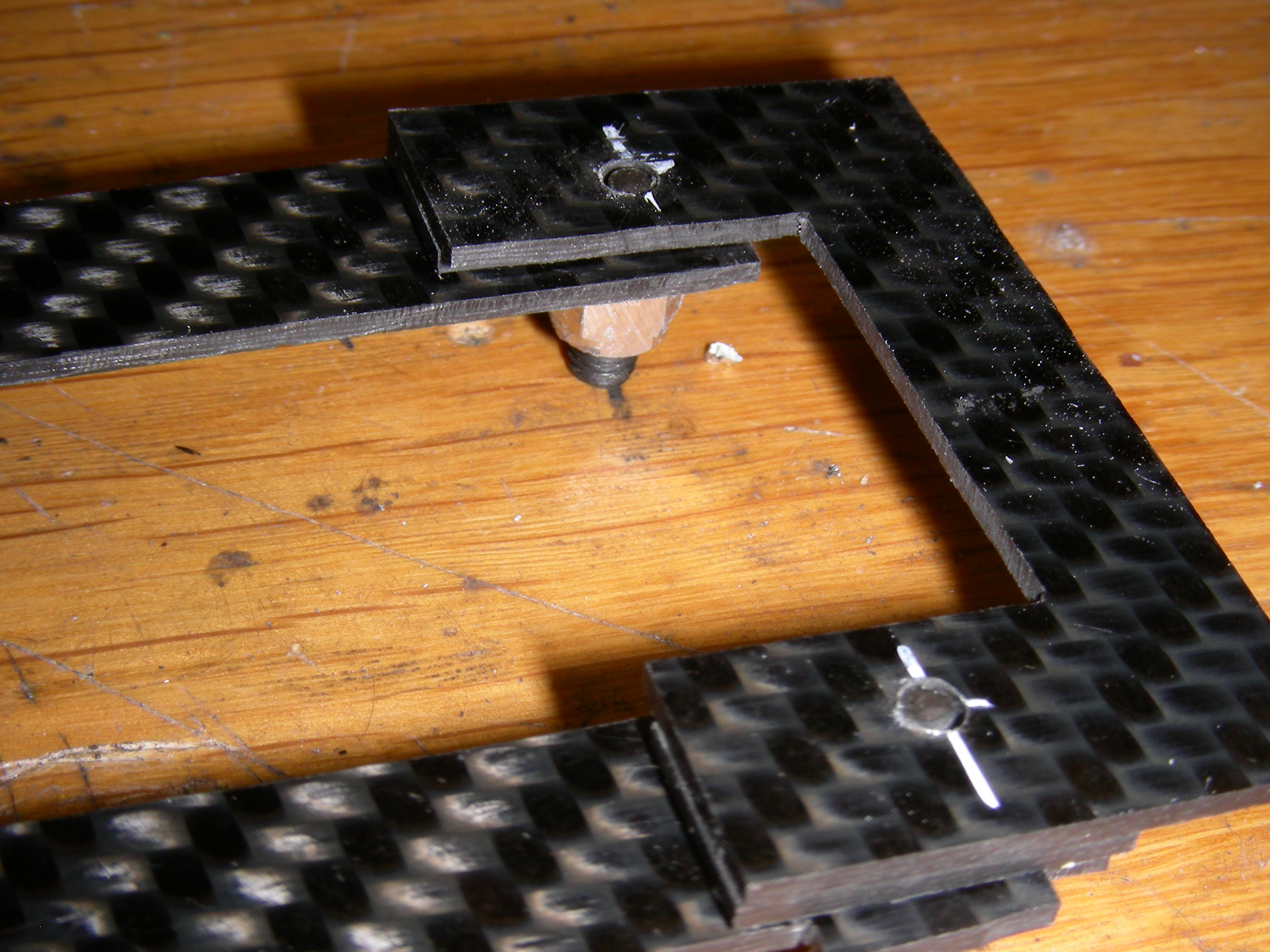

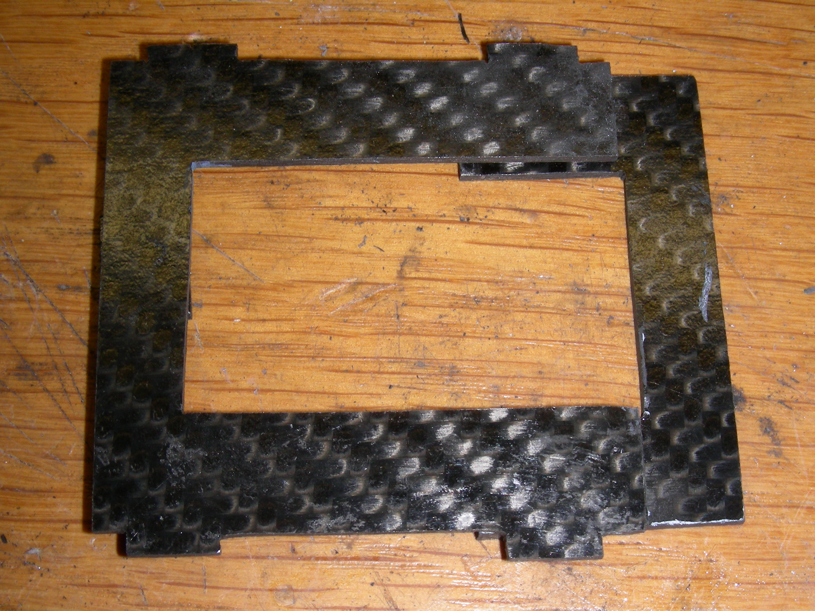

Nun muss noch dafür gesorgt werden, dass die beiden Platten mit den Stiftschrauben verbunden werden können.
Dazu habe ich an Bundmuttern M4 eine grosse Fläche angefeilt. Die soll nachher am Reglergehäuse anliegen.
Dann die Bohrung markieren, und mit 3mm (für den Stift) die Platten durchbohren.
Die Muttern sind mit Uhu endfest300 aufgeklebt (und im Ofen getempert)

Der Rahmen ist soweit fertig.
Der Regler passt wunderbar hinein, und kann nicht klappern.
Die Stiftschrauben verbinden das Ganze zu einer stabilen Einheit.

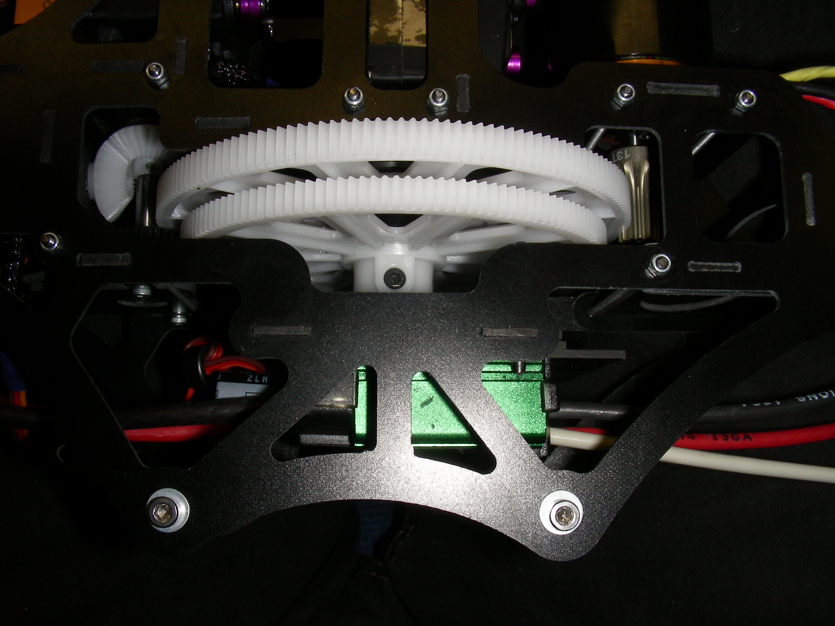

Jetzt kommt quasi die "Hochzeit": die Montage im Chassis.

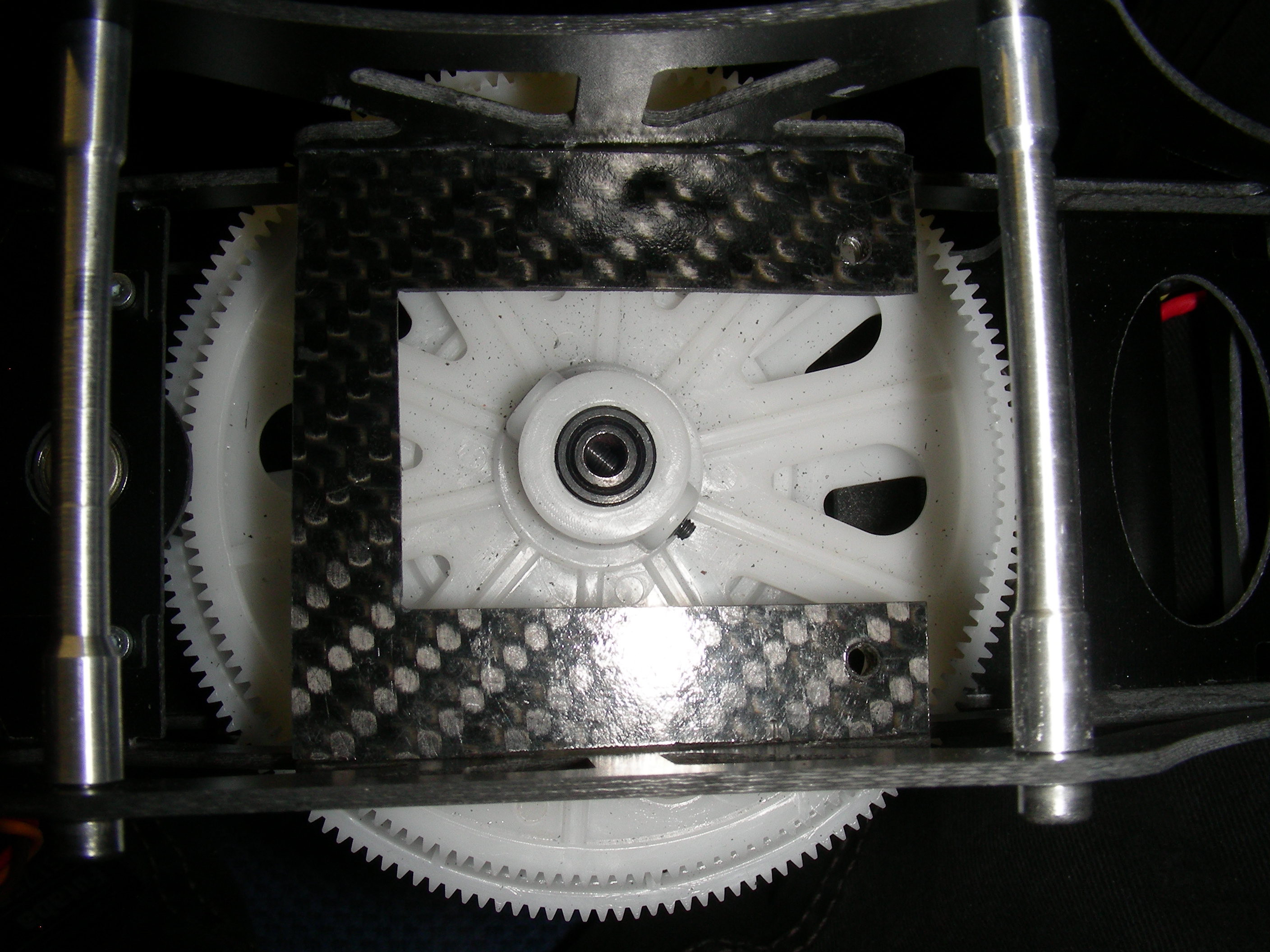

die Platte wird im Chassis eingesetzt

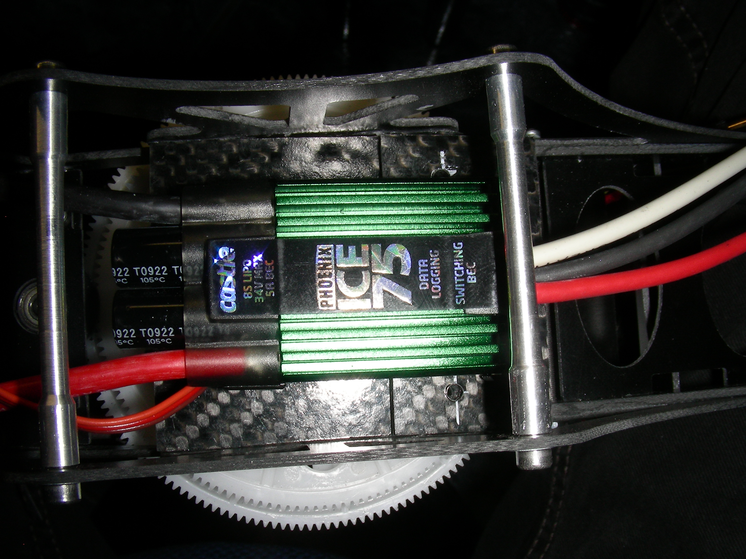

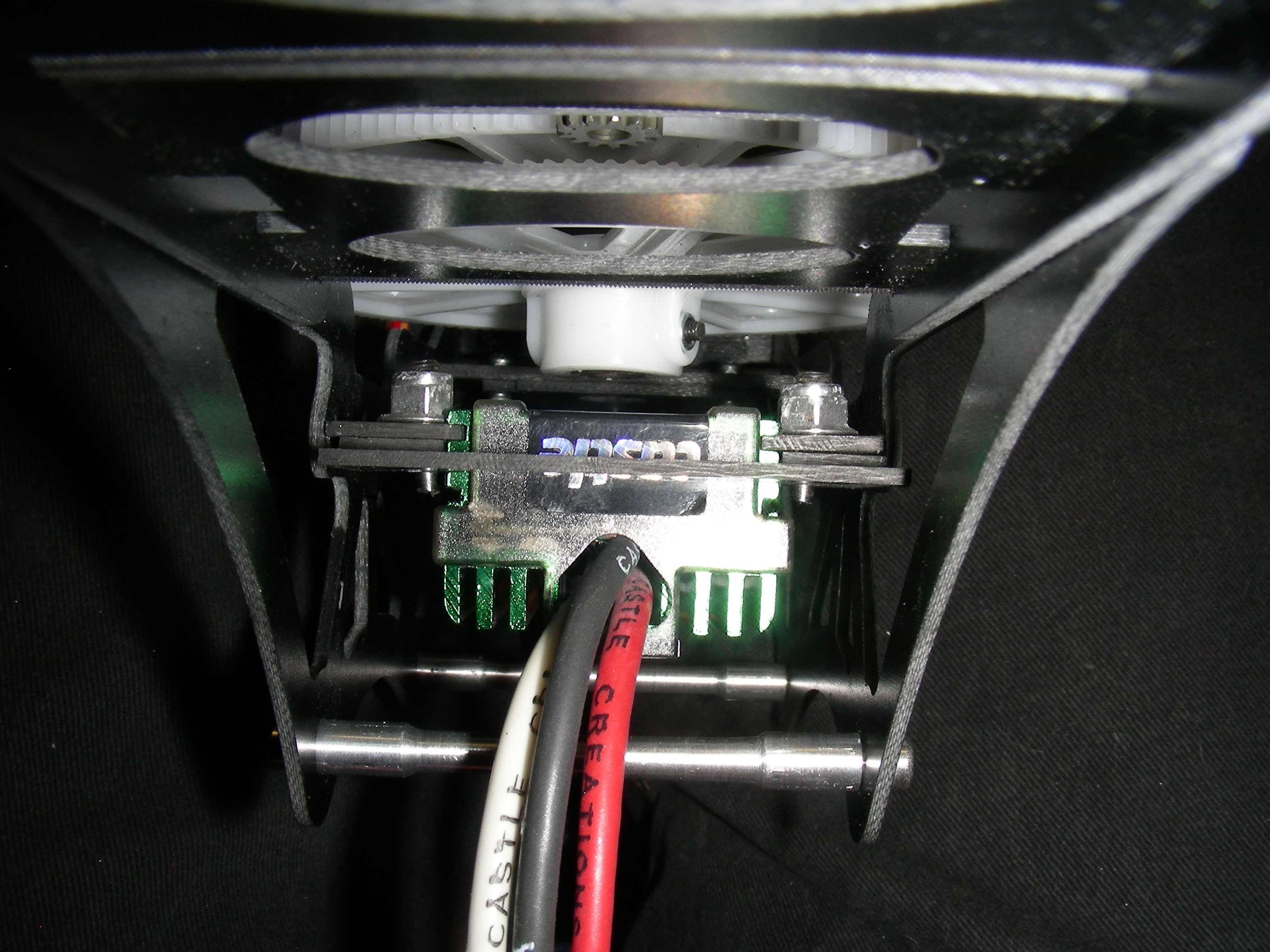

Regler ein- und Schlussbügel aufschieben

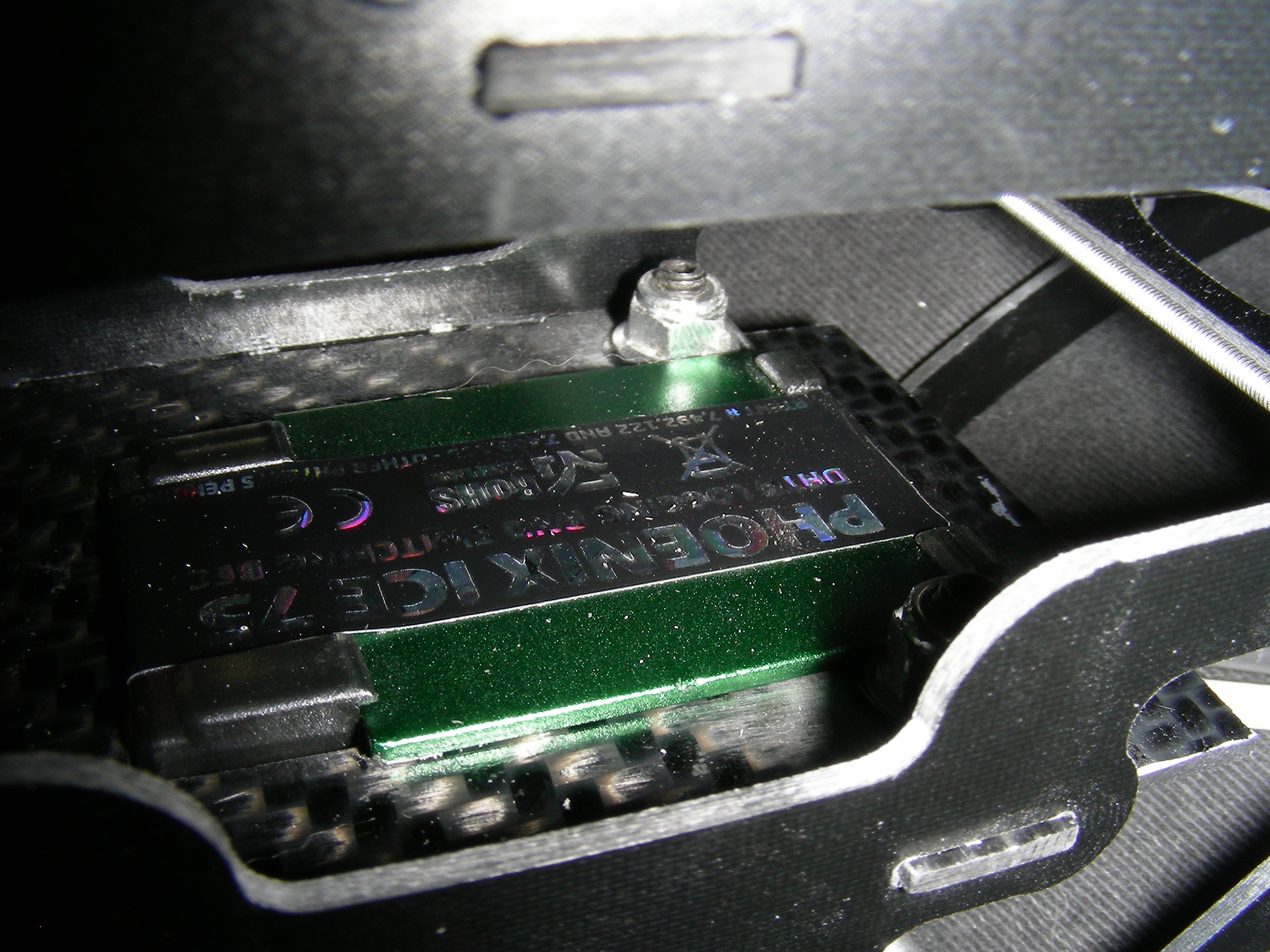

Die Stiftschrauben werden von oben eingeschraubt. Dazu muss das Hauptzahnrad ausgebaut werden, aber das ist nicht tragisch, weil man nachher an den Regler kaum noch ranmuss.

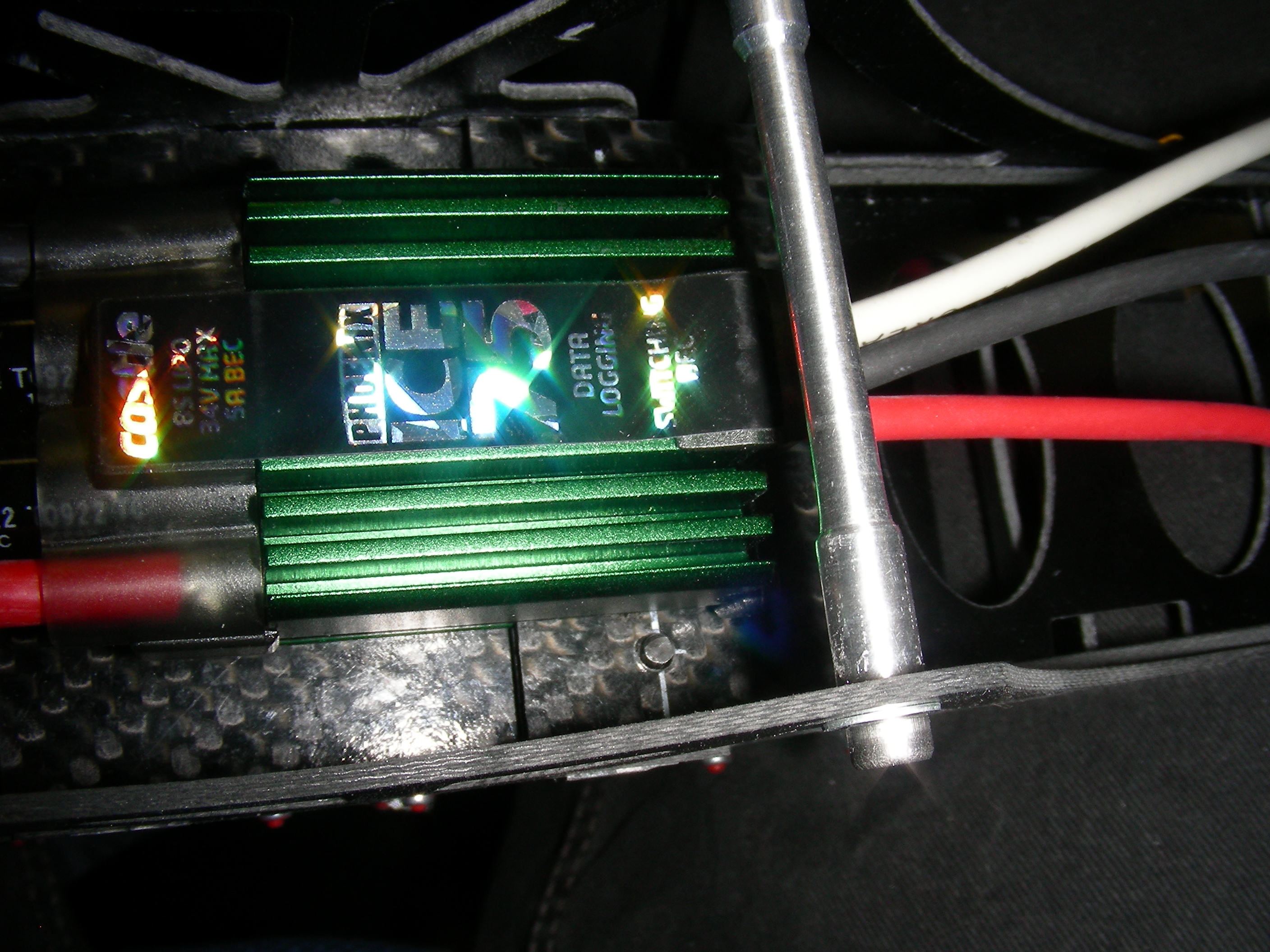

Und der Abschluss...
Auf eure Kommentare bin ich gespannt :wink:

Und durch das Lösen der Stiftschraube und wegziehen der kleinen Platte kriegst den Regler wieder raus?

EagleClaw hat geschrieben:Und durch das Lösen der Stiftschraube und wegziehen der kleinen Platte kriegst den Regler wieder raus?
Jep, genau so geht das :wink:
Und in der Zwischenzeit wackelt der nicht rum und ghet auch bei ner härteren Landung nicht mal eben flöten.
