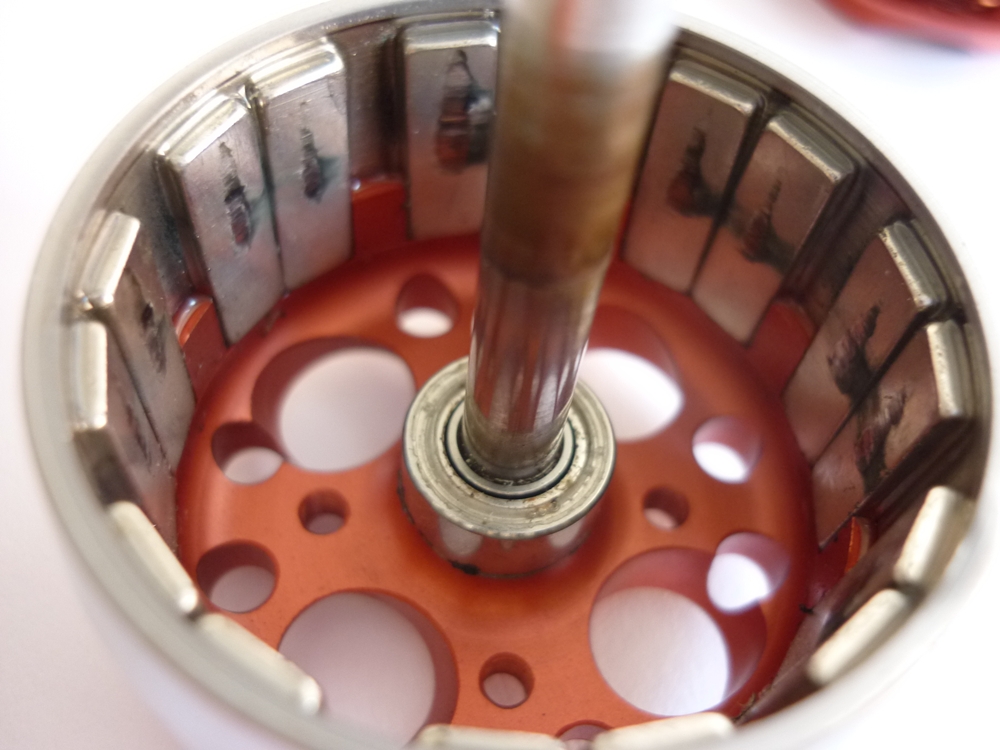

Ich habe seit kurzem den RS 330.15 14 Wdg. 8Pol in meinem CX500SE verbaut und nicht mal 30 Flüge damit absolviert.
Heute ist mir nach einem Flug aufgefallen, dass die Glocke nach unten deutlich verrutscht war, ich schätze zw. 5 – 10 mm.
Das Ritzel schliff schon an der Motorhalterung und wurde sogar auf der Welle nach oben verschoben. Sieh aus, als ob sich
die Glocke komplett selbstständig gemacht hätte, wenn das Ritzel dies nicht verhindert hätte.

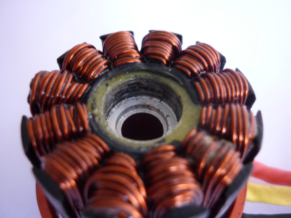

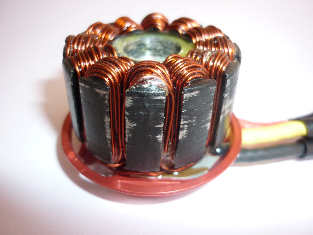

Das untere Lager blieb fest auf der Welle und rutschte so aus seiner Buchse. Dadurch kam es zu Berührungen zwischen den
Magneten und den Kontakten mit den entsprechenden Spuren (siehe Bilder )
Wie kann es passieren, dass die Glocke vom Motor rutschen will?
Ist der Motor nun hinüber oder kann ich das untere Lager einfach wieder in seine Buchse kleben und weiter geht´s?
Die Lager sind offensichtlich nicht beschädigt.
Ich bin kein „Metaller“ und daher auf diesem Gebiet nicht sonderlich bewandert. Ich bin dankbar für jede Info….

Kontrollioeere mal ob irgendwo Drähte beschädigt sind, wenn nur die Kratzen an den Magneten und den Statorblechen sind reicht es wenn du die Evtl. vorhandenen Metallspäne entfernst (an den Magneten mit Klebeband) und den Motor wieder zusammen baust.
Die Kratzen machen nichts und werden auch zu keiner nenneswerten Unwucht führen.
Tja. wie kann es zu sowas kommen? das untere Lager ist konstruktionsbendingt nicht dafür vorgesehen die Glocke in der Richtung zu halten, der Kleber ist nur eine zusätzliche Sicherung.
Bei den Scorpions z.B. ist am vorderen Wellenende eine Nut für einen C-Ring, der verhindert das sich die Glocke in Flug Selbstständig macht, ist bei dem Motor sowas nicht vorgesehen muss man mit einem Stellring arbeiten oder das Ritzel so unterfüttern das es die Aufgabe mit übernehmen kann.
Dann nochwas: du solltest grundsätzlich an den Stellen wo Schrauben auf der Welle Klemmen sollen eine Abflachung in die Welle machen (Dremel+ Schleifscheibe, damit klappt das auch bei gehärteten wellen) , dadurch hält die Klemmung sicher und du machst dir keine Macken in die Welle, so das du sie nachher nichtmehr durch die Lager bekommst.

heute habe ich bei meinem Strecker Motor (gleiches Modell wie deines) auch bemerkt, dass die Glocke leicht nach unten gewandert ist. Habe bei Strecker angerufen und gefragt was zu tun ist.
Hr. Strecker hat zu mir gesagt ich soll Loctite 648 auf die Welle oben leicht tröpfeln. Dann müsste das wieder halten. Hab da auch gemacht, aber das ist eine sehr sehr feinfühlige Sache. Da ja gleich daneben die Welle Spiel zum drehen haben muss. Habe das mit einer Insulinspritze aufgetragen. Nach 10 min. war das immer noch flüssig. Bin ja mal gespannt ob das überhaupt hält. Oder einen Stellring anbringen mit Madenschraube. Aber erst mal so ein Teil bekommen. Was ist denn aus deinem Motor geworden?

Oder ein (dünnes) ALU/Messing-Röhrchen (innendurchmesser wie Welle) zwischen Ritzel und Motorlager einbauen - einfach Röhrchen (zB Kufenrohre) auf passende Länge abtrennen... die dünnen Röhrchen passen fast immer in den Motorträger (vom Heli) - ein stellring oft nicht. Von Einstichen für C-Clipse halte ich nicht soo viel - sind halt Sollbruchstellen.peter-60 hat geschrieben:Oder einen Stellring anbringen mit Madenschraube

Viele Motoren habe eine umlaufende Nut in der Motorwelle, wo so ein Seegering/Sprengring (Springringpeter-60 hat geschrieben:Aber was meinst du mit "Einstichen für C-Clipse halte ich nicht soo viel - sind halt Sollbruchstellen"
