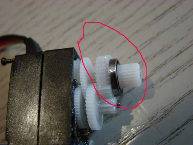

Also ich habe jetzt mal ein Servo aufgeschraubt und festgestellt dass die imho kaputt sind. Wenn man sich das Bild anschaut (Roter Bereich), sieht man ganz deutlich, dass die Verzahnung an dieser stelle weg ist. Ich geh mal davon aus, dass das nicht gewollt ist?! Empfänger ist TR 602FD

Set neu vom Händler gekauft?
Dann beim Händler reklamieren.
Die 1016 und 0915 sind eigentlich recht brauchbare Servos, nur die Getriebe kann man in der Pfeife rauchen.
Da reicht es u.U. dass etwas zu viel Druck auf den Servohebel ausgeübt wurde z.B beim Zusammenbau damit sie hinüber sind.
Als ich meinen gekauft hatte (von privat) war der angeblich neu und ungeflogen. Nach dem ersten Anschein war er das auch Fall.
Der Regler hatte, so meine ich, noch keine Akkustecker dran und auch sonst sah man keine Spuren z.B. am HZR dass er geflogen wurde.
Auf jeden Fall war da auch ein Servogetriebe hinüber, als ich den bei der Ankunft gecheckt habe.

Nein kein neues Set vom Händler...ist quasi vom Vater übernommen der damit genauso überfordert ist wie ich^^. Och stimme Dir zu, dass die Getriebe ziemlich mickrig aussehen; evtl. kann man da was anderes an Servos einbauen?! Vielleicht hat ja damit jmd Erfahrung.
Ich habe jetzt mal neue Getriebe geordert und dann sollte das ja auch wieder gehen.

yep, die TT-Servos sind da seeehr empfindlich. die Getriebe können schon verrecken, wenn man beim anziehn der Befestigungsschraube des Horns nicht ordentlich gegen hält und so Ruderhornseitig das Getriebe bewegt. Oder man klappt die Blades für den Transport ein und bewegt dabei mittels Blätter die Taumelscheibe - schon können die Getriebe verrecken. Oft genug selber gehabt, man muß bei den C0915 / 1015 höllisch aufpassen.
Bau lieber gleich Savox 0253 ein, wenn´s was günstiges sein soll, sonst Hitec HS-56 HB oder HS65MG.
