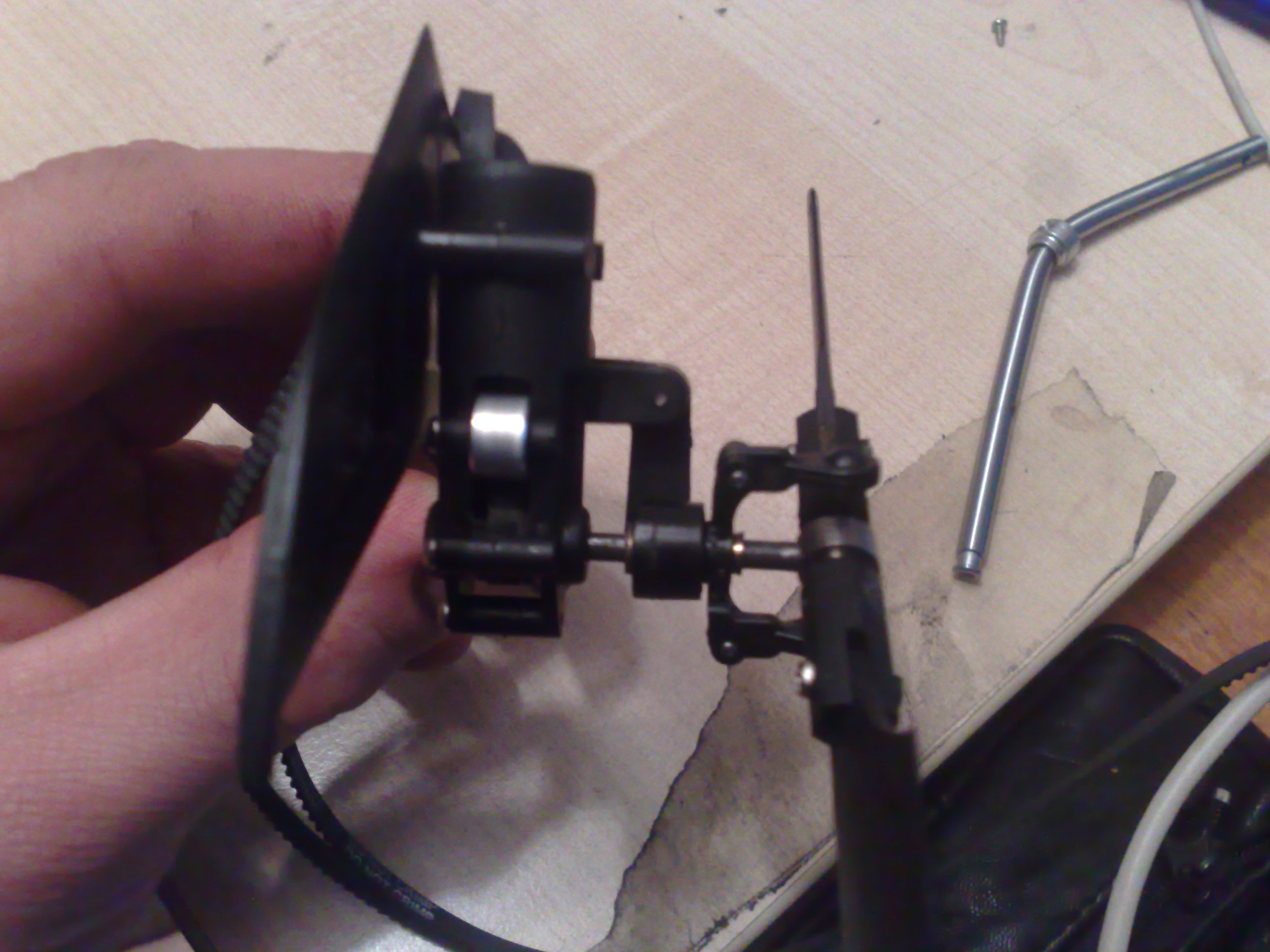

Also das meinte ich bei der 90 Grad Stellung. Das ist der Heckrotor vom DF37. Man beachte die HRW vom Mini Titan daneben!!!!! :shock:

90°-Stellung der Hauptrotorwelle ??? :shock:
Kann auch sein das die Laufrichtung vom Heckservo nicht stimmt, die Beschreibung ist dafür zu vage und die Möglichkeiten zu vielfältig. Am besten wäre das schaut sich jemand vor Ort an. Tipp: Pilotenkarte im Portal !
P.S.: Die Vorspur die auf dem Bild erkennbar ist würde halbwegs passen, von daher bleiben Wirkrichtung des Kreisels und Drehrichtung des Servos übrig, außerdem HH / Normalmode prüfen.
Edit : erst nach dem posting erkannt von wem der Bildbeitrag war.......

Crizz, das auf dem Bild rechts ist die verheizte HRW von mir! Ein kleines Andenken! :oops:
@Fliege... stell das Heck gewissenhaft ein, sonst sieht deine Hauptrotorwelle auch bald so aus! :mrgreen:
