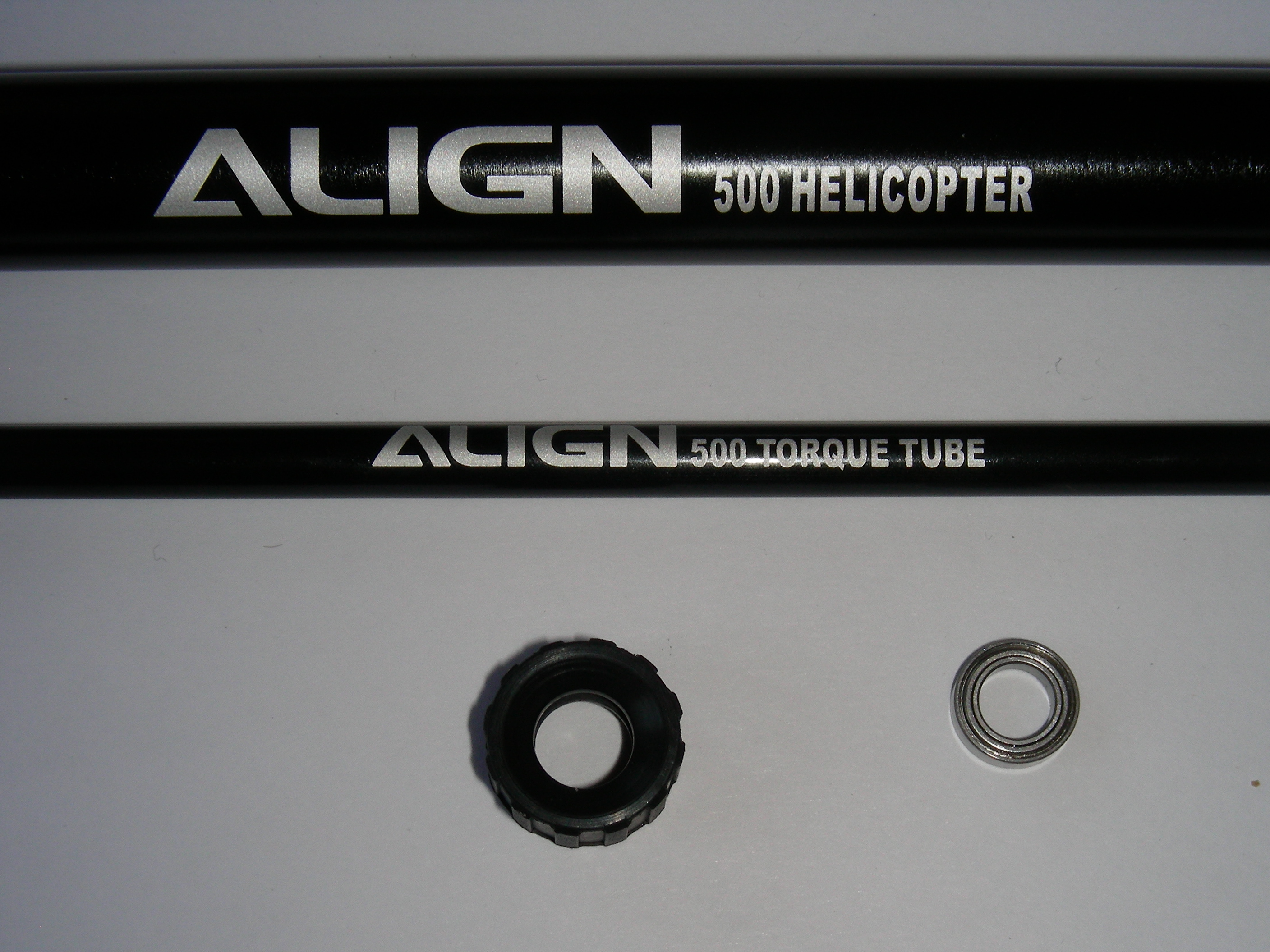

- der Antrieb stammt jetzt komplett vom T-Rex500 ESP
- damit ist auch ein Torque Tube zum Heck vorhanden
- das Heckrohr entstammt dem T-REx500
- der Rotorkopf inkl. Taumelscheibe entstammt dem T-Rex500, im vorliegenden Fall als Rigid-Ausführung mit Anlenkungsverlängerungen aus der Fertigung von microHELIS.de
- durch die Verwendung des 500er-Kopfes konnte auch eine stärkere Hauptrotorwelle verwendet werden, ebenfalls dem 500er Rex entstammend

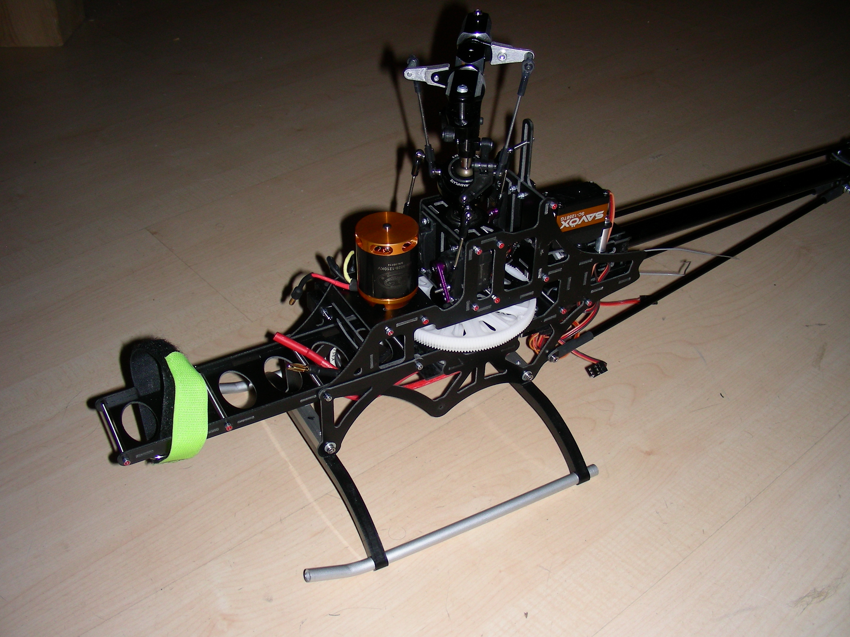

BEide Sunrise inmeinem Hangar, V1& V2 werden demnächst in Rümpfe verbaut. V1 in eine AS450, V2 ist noch geheim.
Ich beschreibe hier die Montage des zweiten Vorserienexemplars (Nullserie/2) des Inverted Sunrise V2 in schwarzem GFK. Inzwischen gab es nur "minor changes", die hier keine Erwähnung finden, weil sie nicht relevant sind.
Die Serienversion unterscheidet sich also nicht wirklich von dem hier vorgestellten Exemplar.

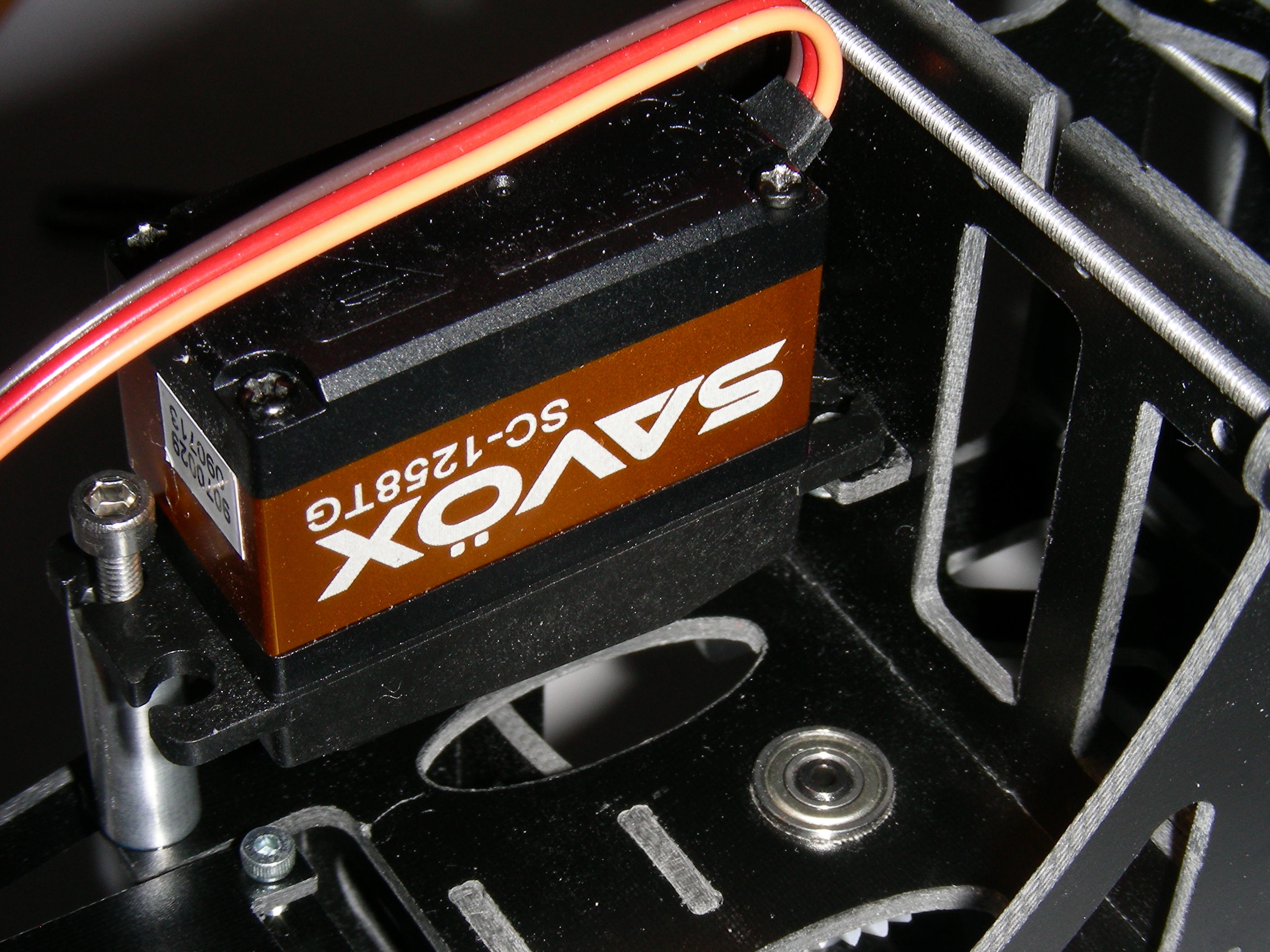

Heckservo: Savöx SC-1258TG

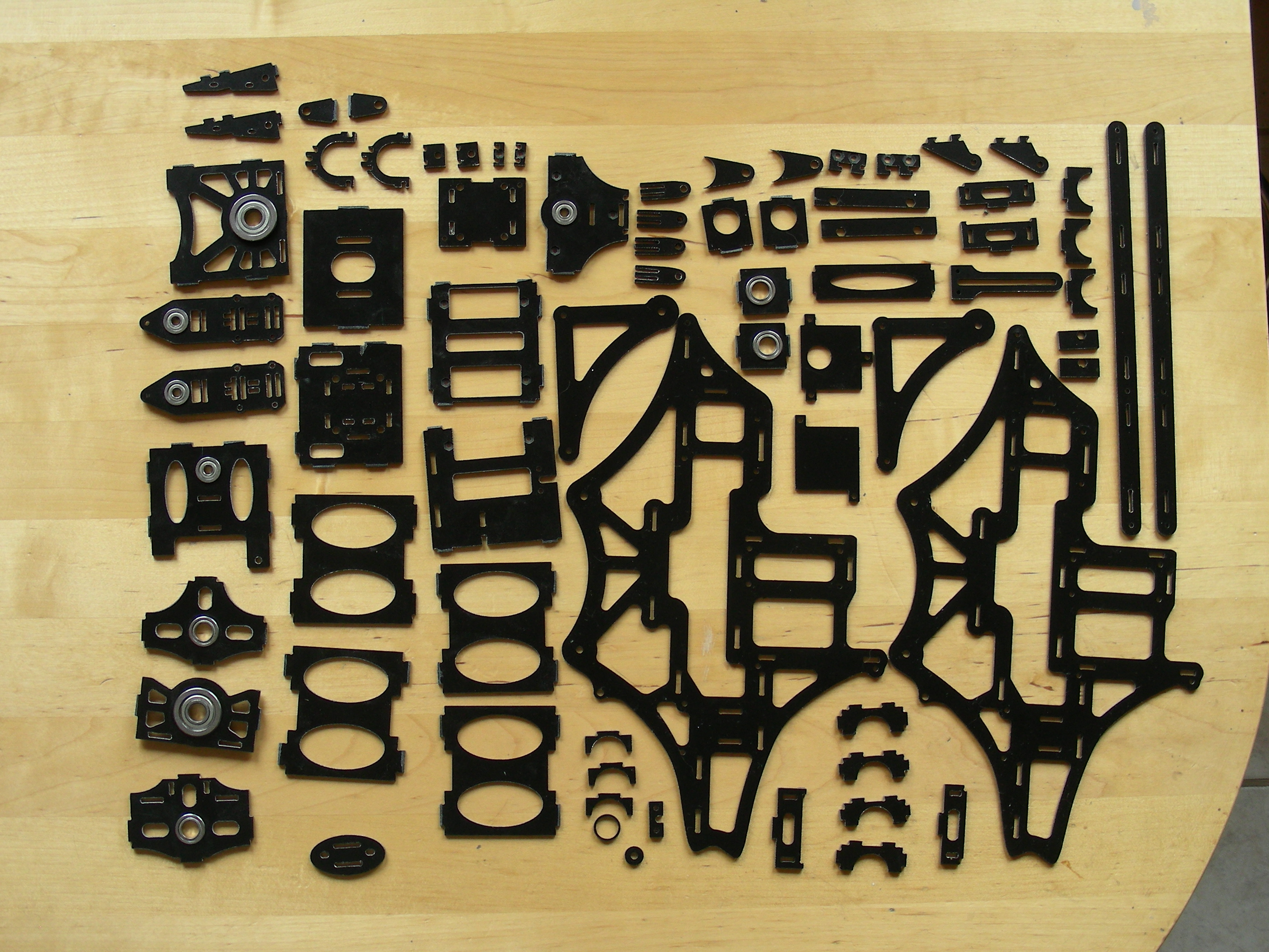

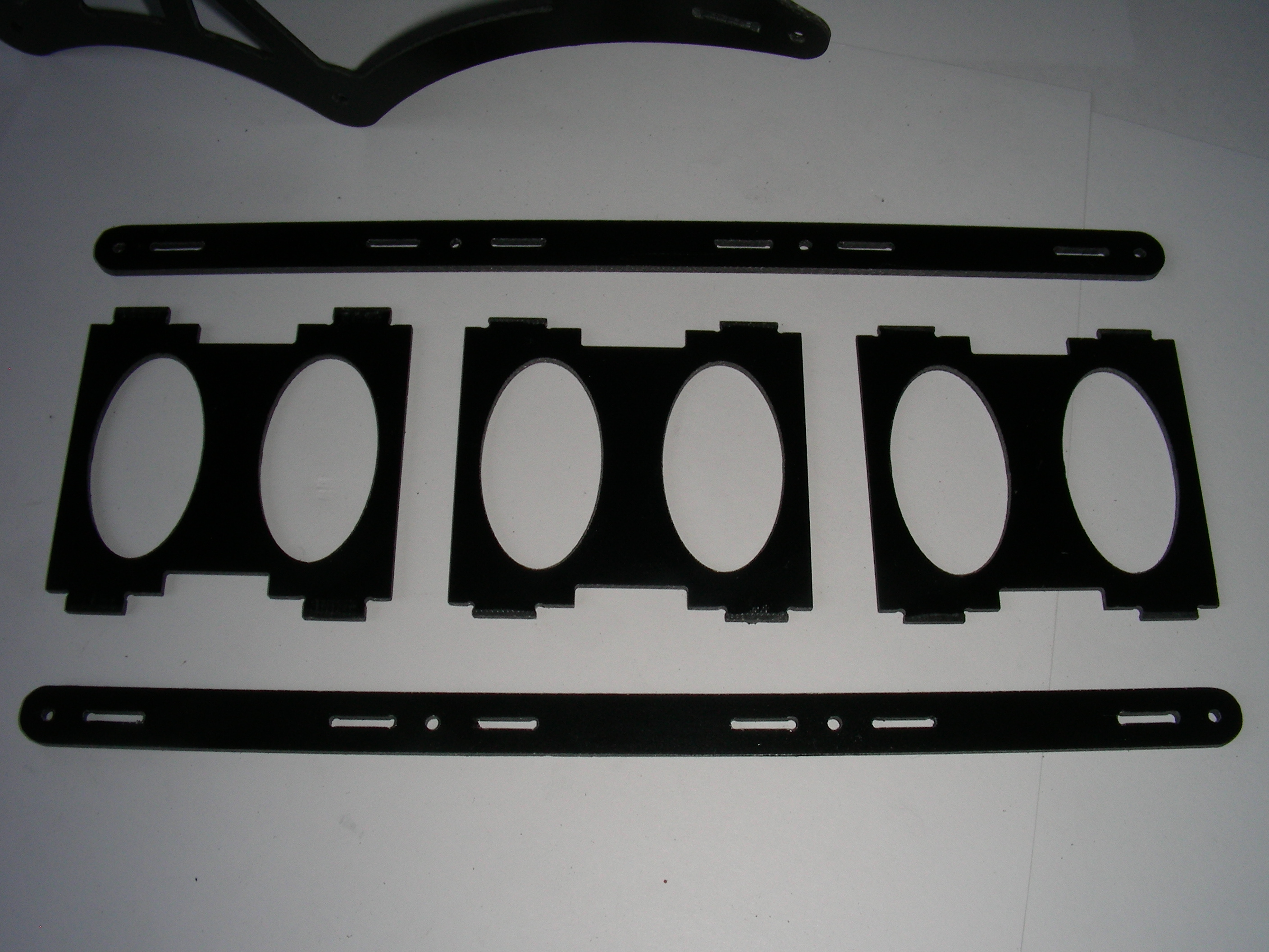

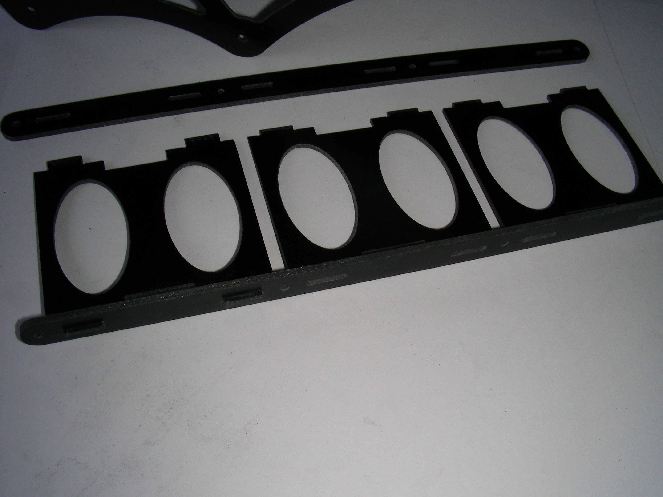

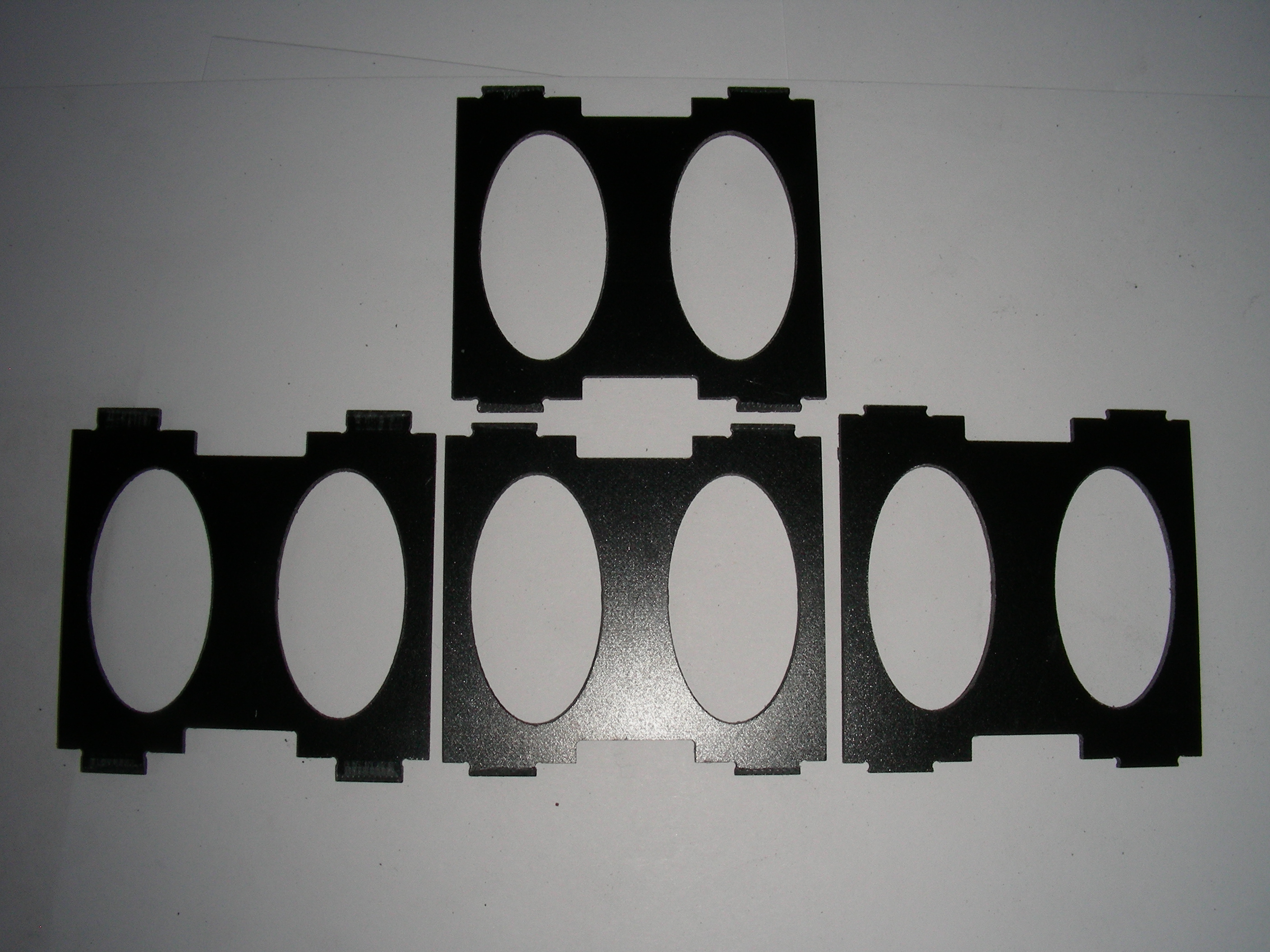

Los geht es mit dem Satz Frästeile:
Frästeile, mit eingesetzen Lagern

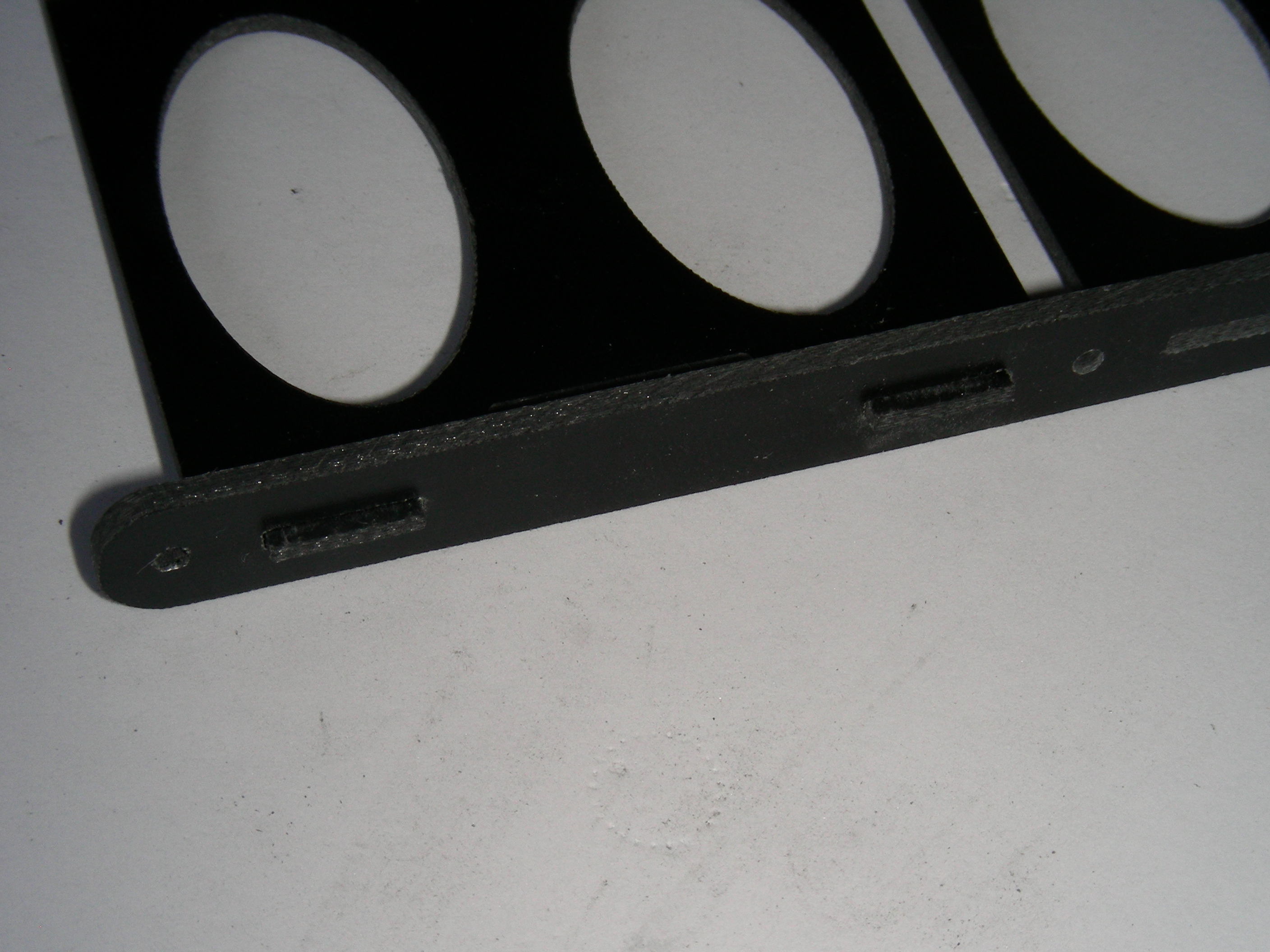

Alle Bohrungen für die Lager sind bereits fertig aufgerieben, müssen also nicht mehr nachbearbeitet werden.
Die Steckzungen sind leicht angefast, damit sie leichter in die Schlitze einzusetzen sind.
Man hört sie in den meisten Fällen mit einem leisen "Klick" einrasten.

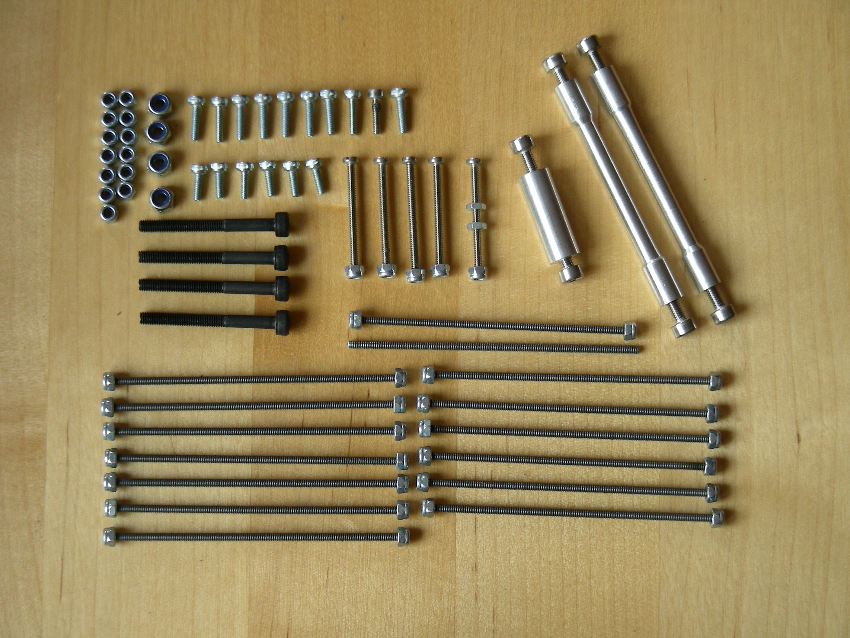

Dazu gehört auch ein Satz Schrauben& Montagematerial (es sind auf diesem Foto nicht alle Teile drauf)
Schraubensatz
Schraubensatz

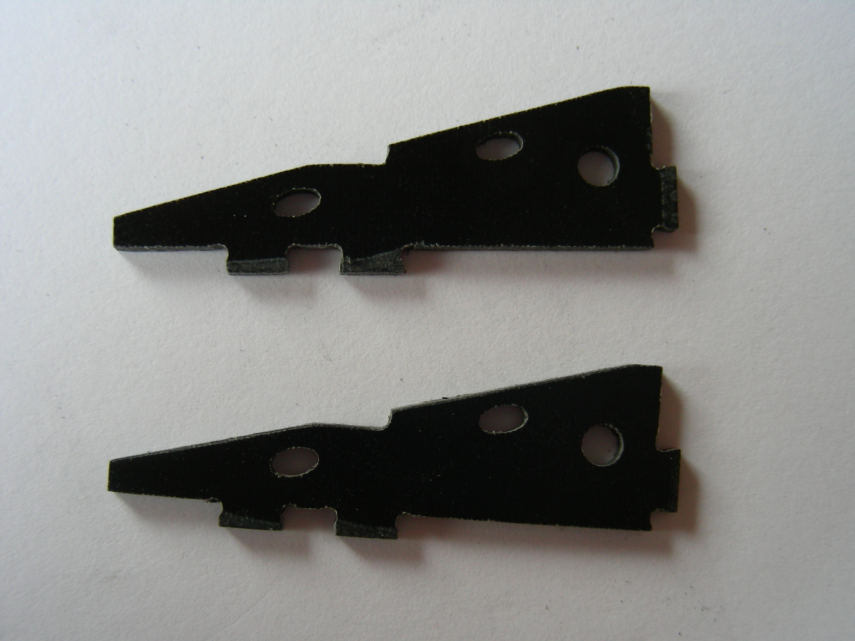

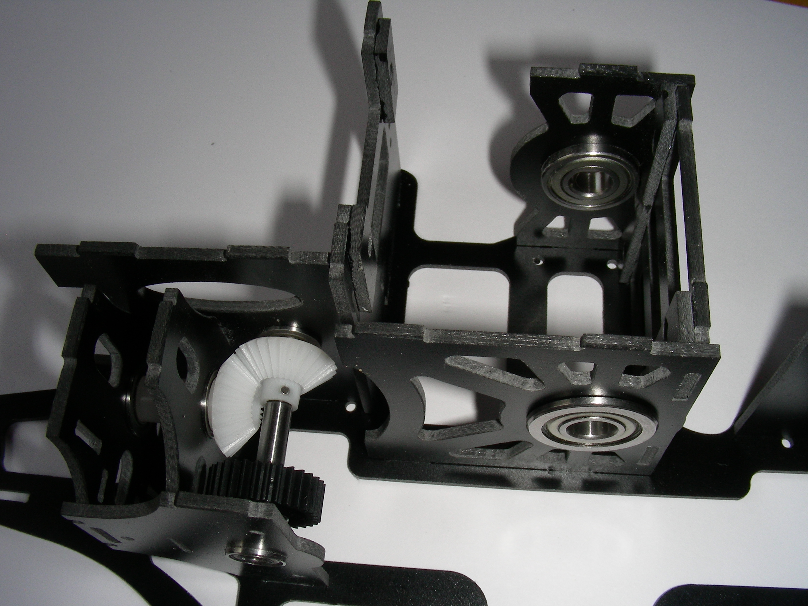

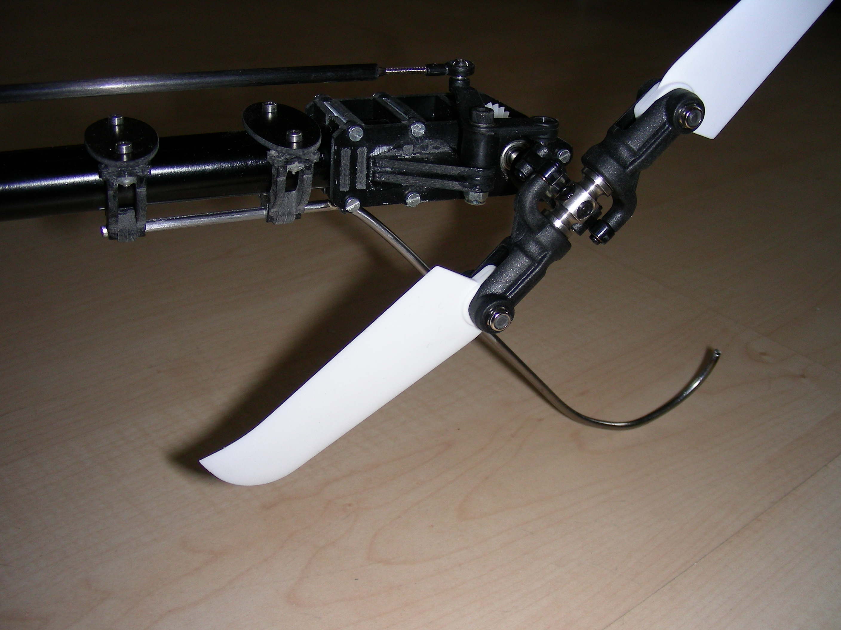

Ich fange mit dem Heckgehäuse an.

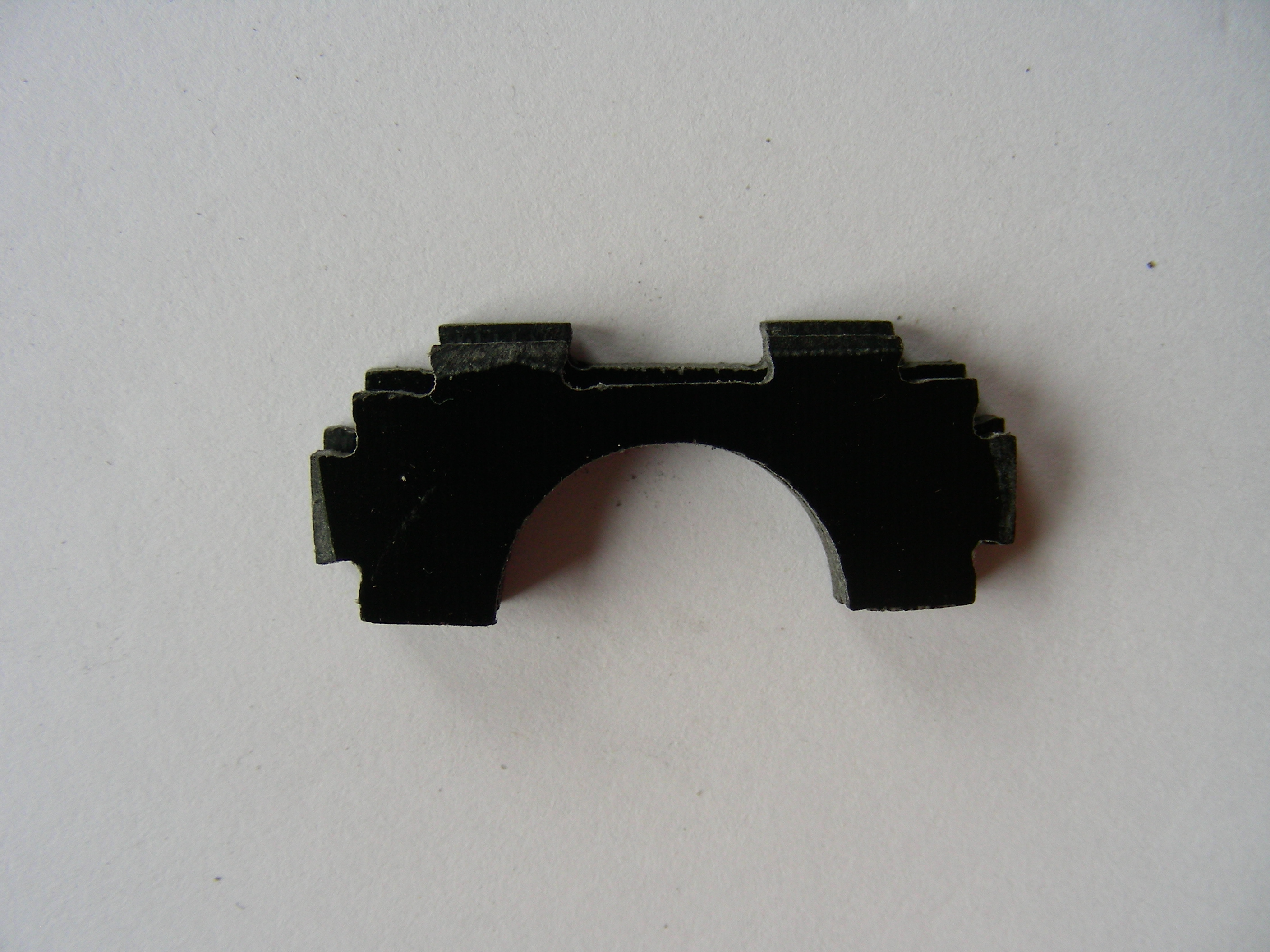

Dieses hat eine Besonderheit, die bei der Montage etwas Aufmerksamkeit erfordert: die Halter für die Heckanlenkung werden erst in die Platte eingesetzt, und dann nach hinten geschoben.
Erst dort sitzen sie in der richtigen Position. Tun sie das nicht ,lässt sich das Heckgehäuse nicht weiter montieren, man merkt das also recht bald... :wink:
Das sollte dann so ausschauen:
Erst wenn die Träger sauber sitzen (glatte Kante im Schlitz) werden diese mit endfest300 eingeklebt, und im Ofen getempert.
Die Temperatur dabei nicht zu hoch wählen, 100°C reichen vollkommen (Angaben des Herstellers lesen!), sonst zerlegt sich die Platte...
Zwischen die beiden Träger kommt noch ein kleiner Ring, er hält die beiden auf Abstand. Er kann mit CA (Sekundenkleber) eingeklebt werden

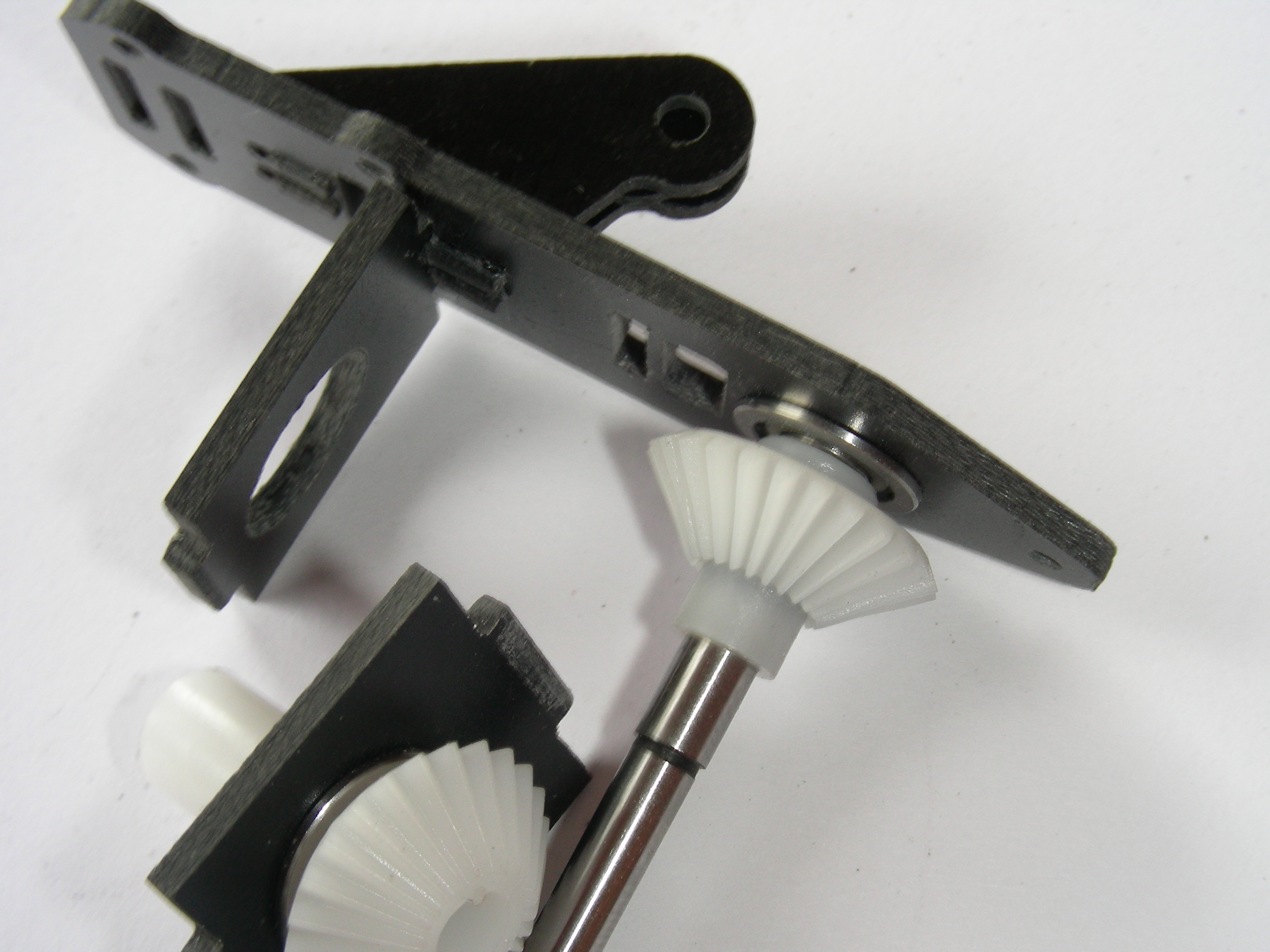

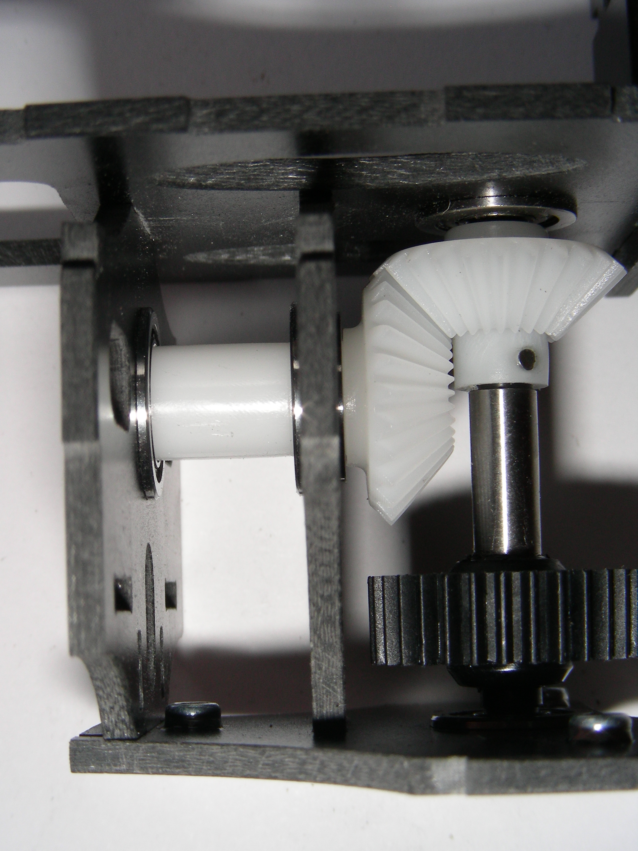

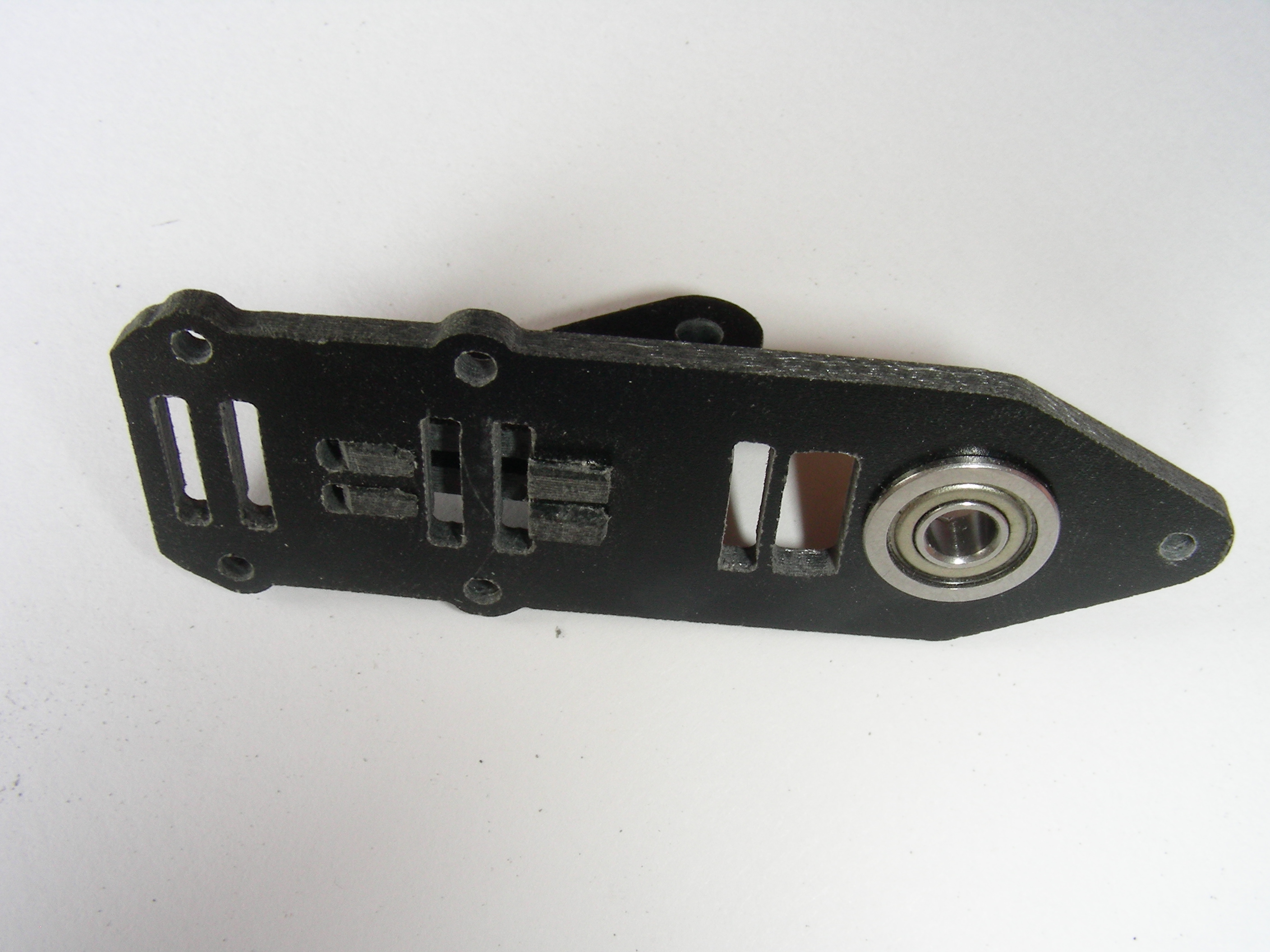

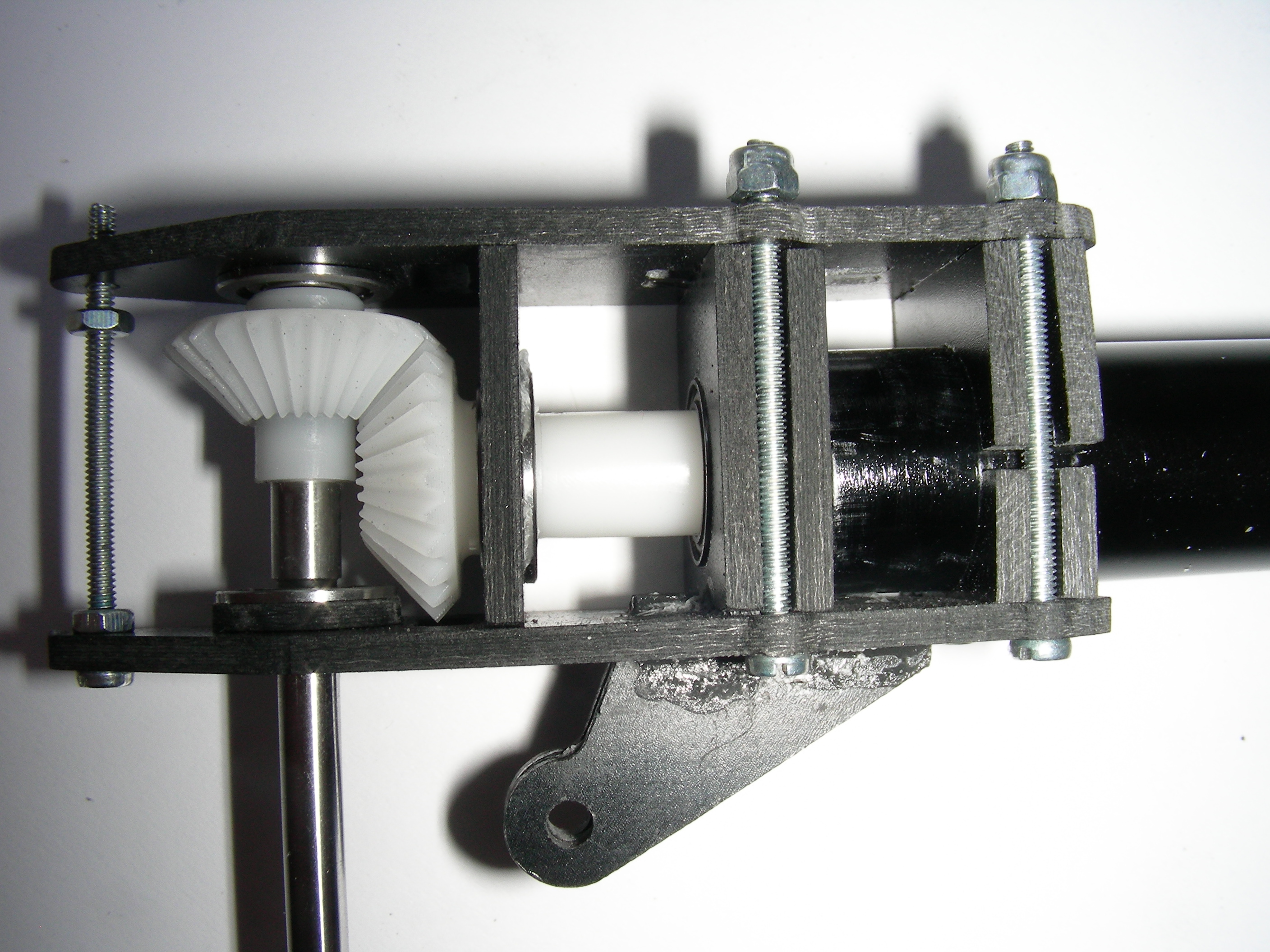

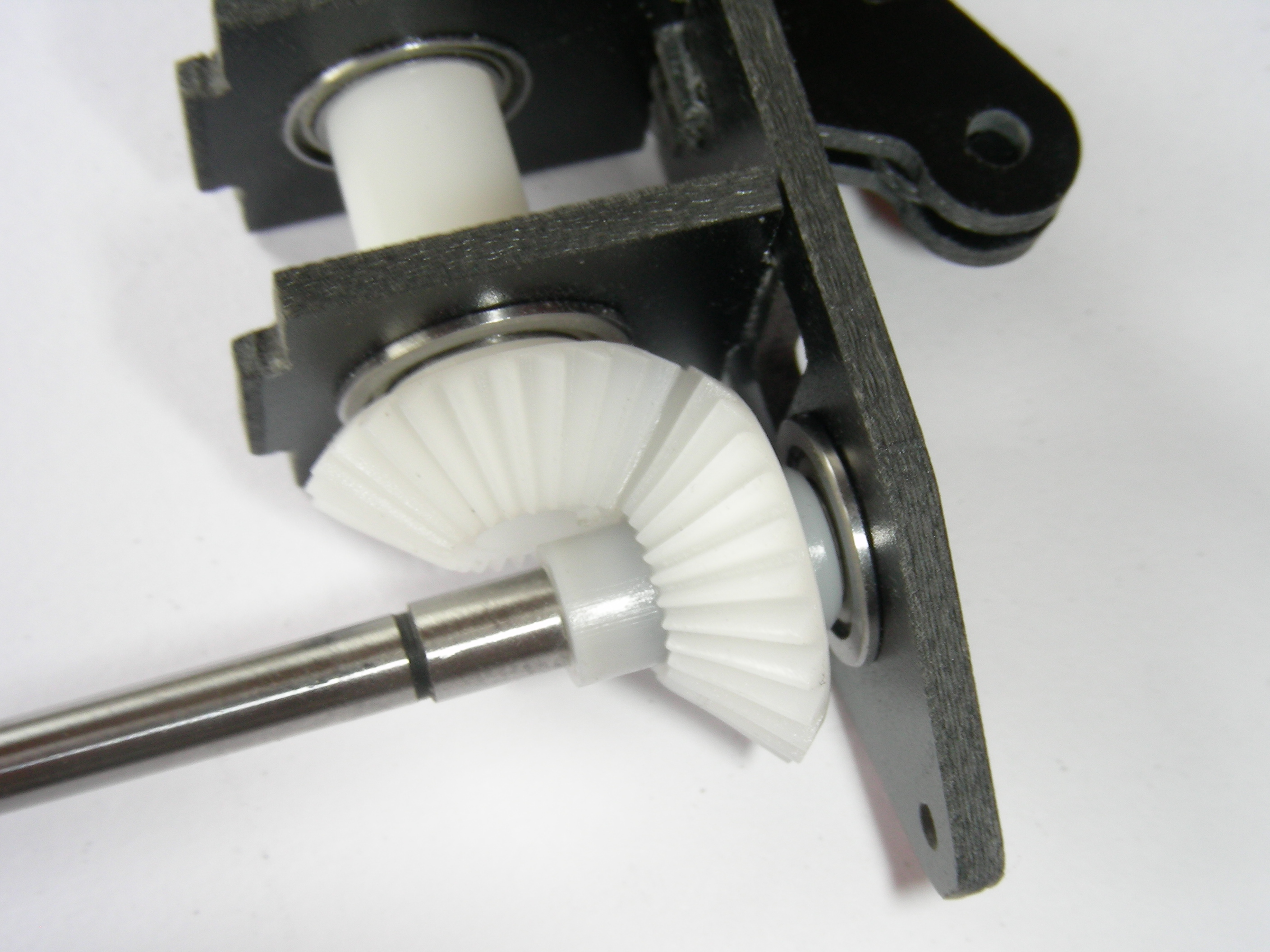

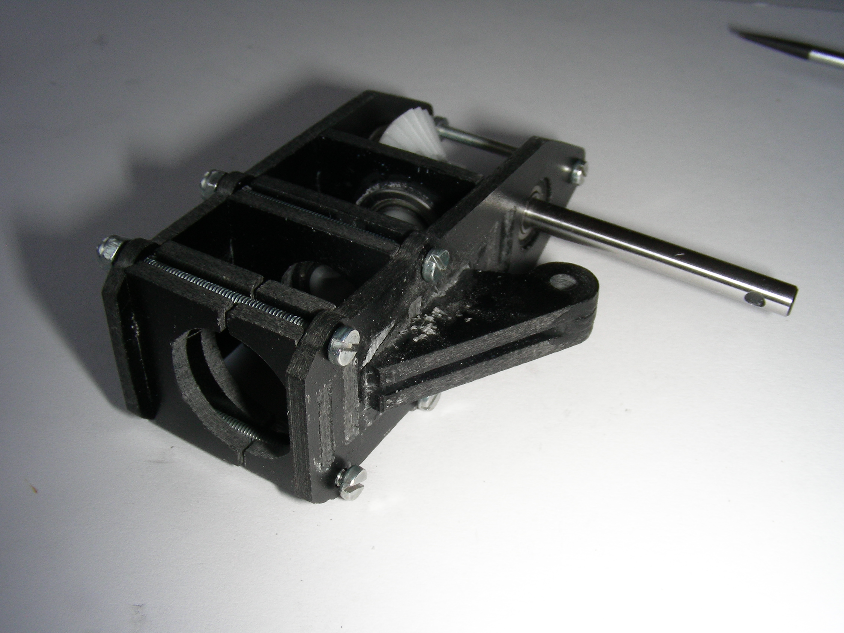

Nun nimmt man sich das Heckgetriebeset (H50097T) vor.
Das nächste Foto zeigt auch, warum man das Heckgehäuse nicht fertigmontieren kann, wenn die Anlenkungsträger nicht korrekt sitzen:
sie geben den Schlitz für die zweite Lagerplatte nicht frei.

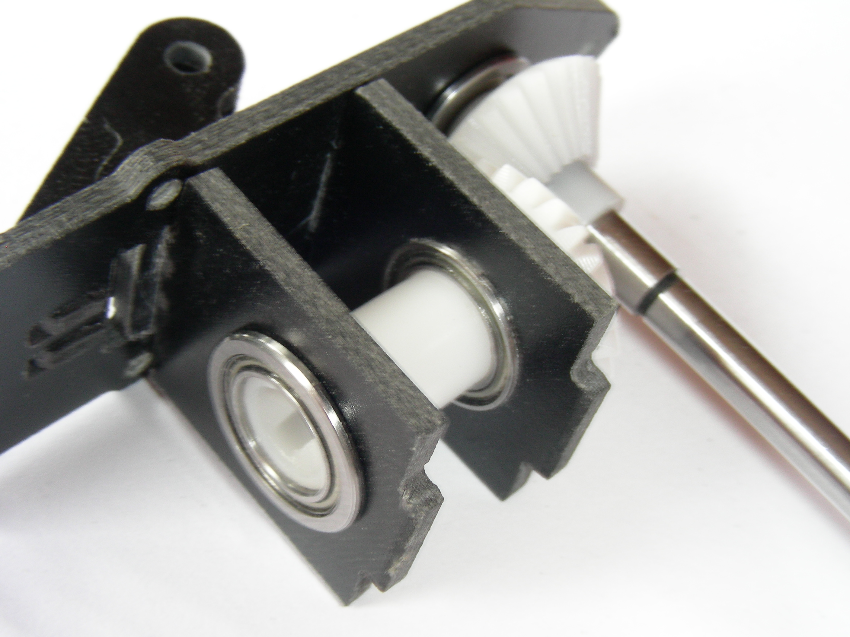

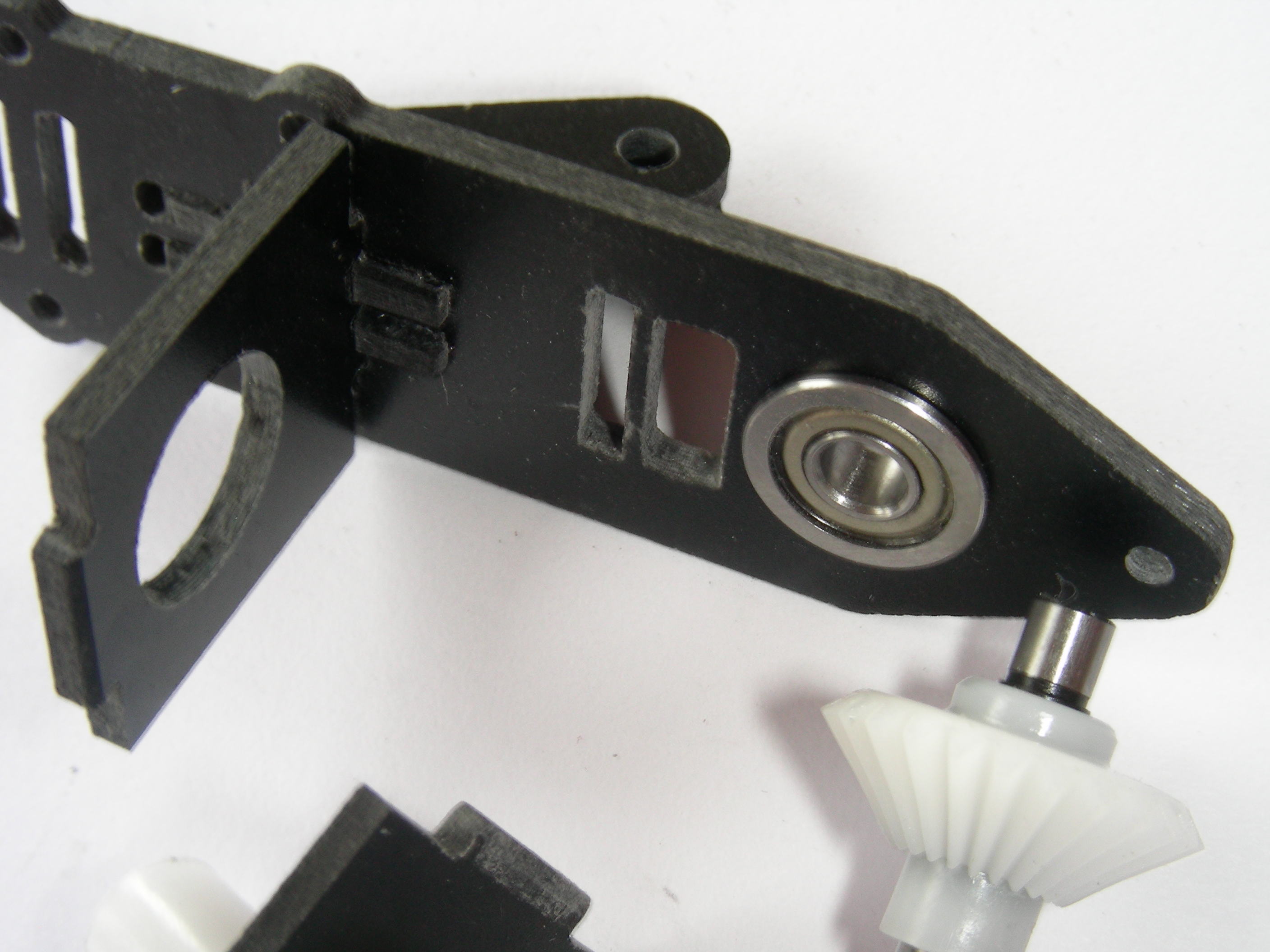

Die Lagerplatte wird wie im Foto montiert, die Abtriebswelle ins Lager gesetzt.
Auf das Antriebszahnrad wird ein Bundlager, mit dem Kragen zu den Zähnen hin, ganz bündig aufgeschoben (kräftig drücken, es geht sehr stramm)
Das Zahnrad wird mit dem Lager zusammen in eine Lagerplatte gesteckt, hier ebenfalls darauf achten, dass der Kragen ganz bündig an der Platte anliegt.
Dann wird die Lagerplatte in die Seitenplatte eingesetzt, mit der langen Seite.
Anschliessend kommt das zweite Bundlager in die erste Lagerplatte. Auch hier muss man kräftig drücken.
sorry, ist verwackelt... aber alles erkennbar ;-)

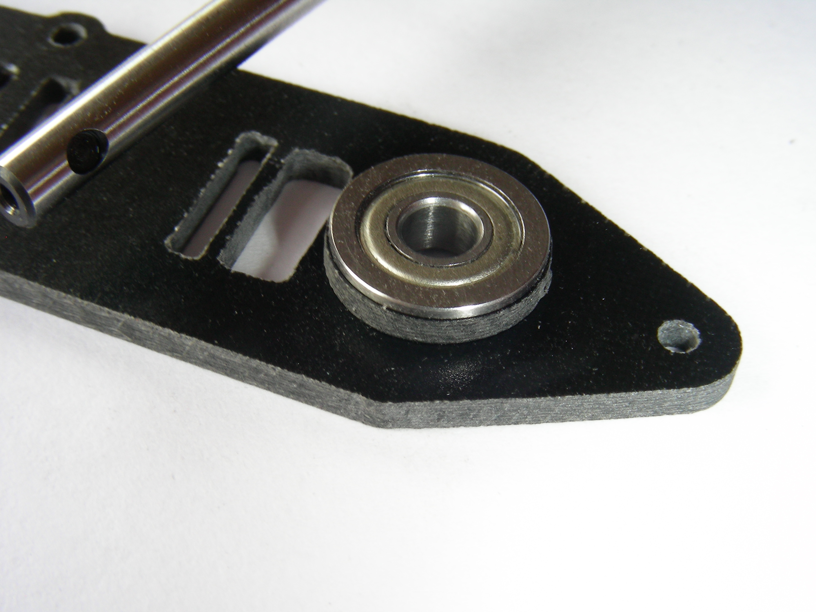

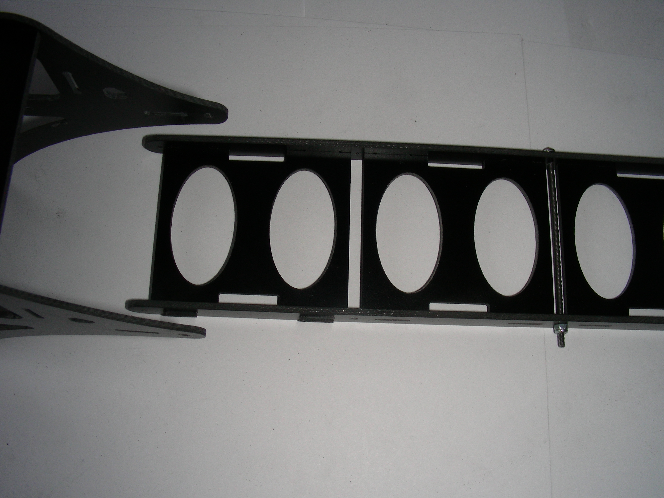

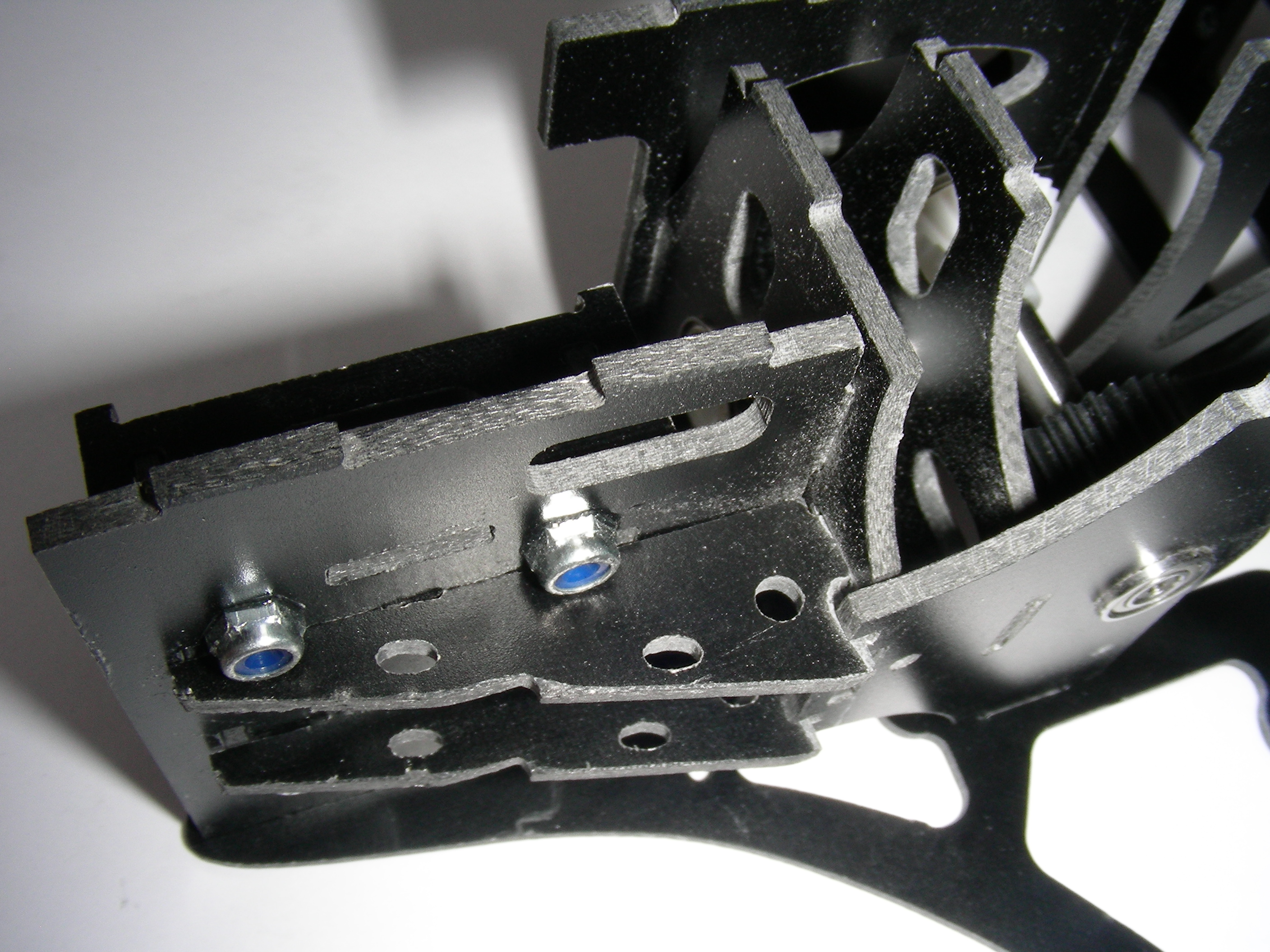

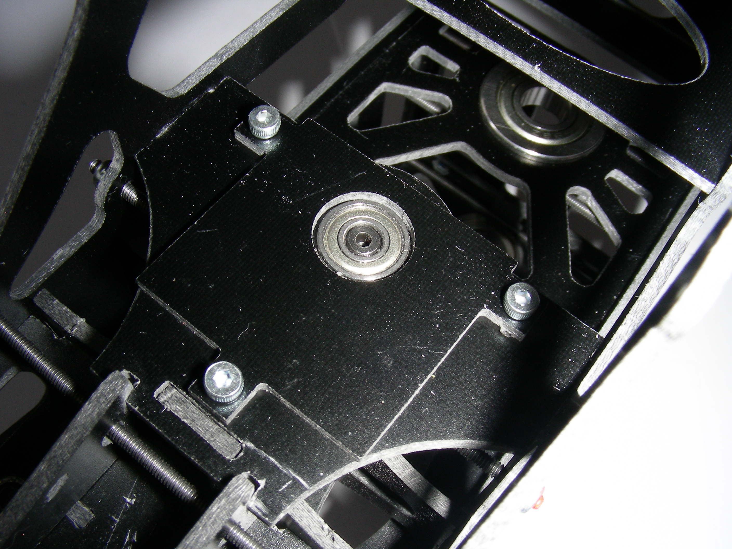

Nun komm die zweite Seitenplatte dran.

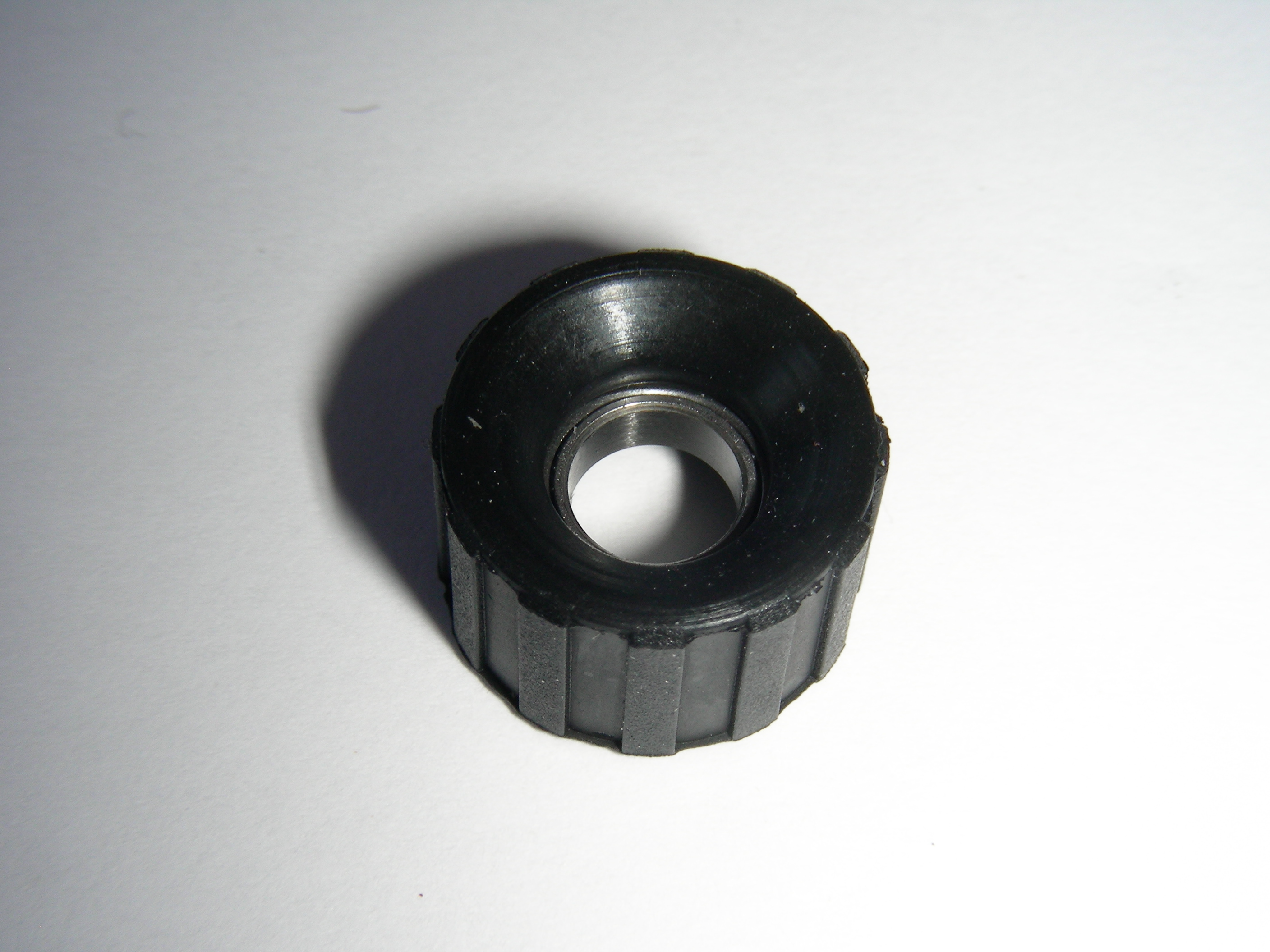

Bei dem hier eingestezten Lager gibt es eine Besonderheit: da sitzt ein dünner Ring als Abstandhalter drunter. Der geht sehr stramm über das Lager, also sachte aufschieben.
Jetzt wird es ein wenig fummelig, aber keine Sorge, es klappt schon.
Die dritte Lagerplatte wird eingesetzt, hinter dem (in Flugrichtung) vorderen Lager, sowie die vier Teile der Klemmschelle.
Es ist wichtig, dass die Teile der Klemmschelle nicht zu leicht einzusetzen sind, die sollen später nicht wandern...
Das Gehäuse wird jetzt nur mit sehr viel Druck zusammenzufügen sein. Das ist absolut richtig so, und hier kommt die Parallelzange oder der Schraubstock zum Einsatz.
Das Ergebnis soll wie folgt ausschauen:

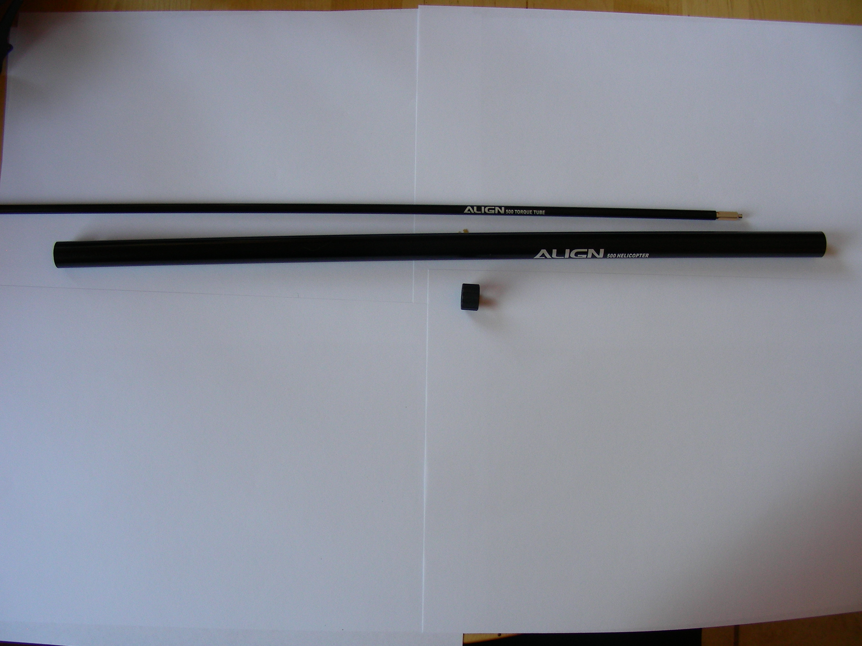

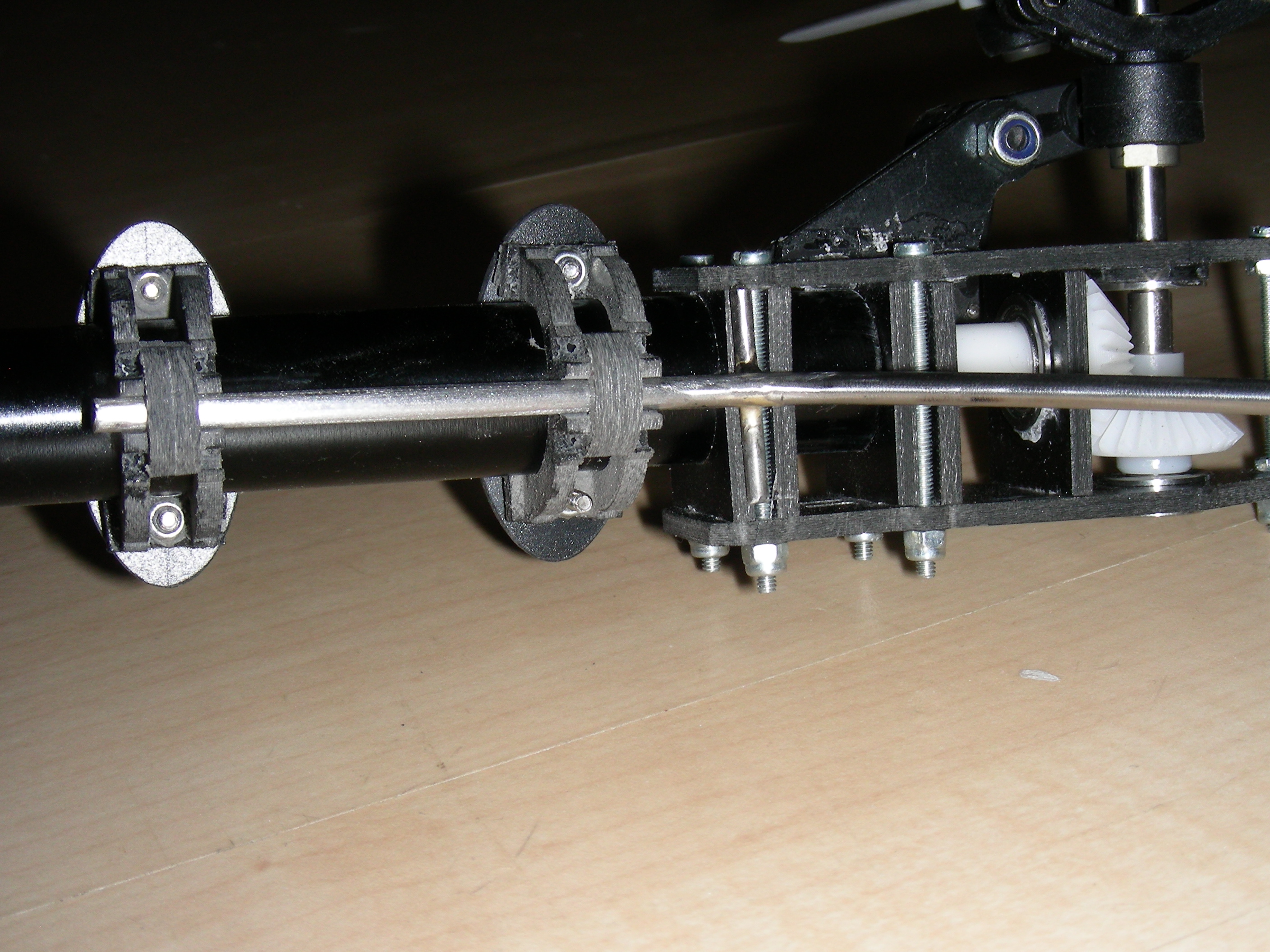

Das Heckrohr ist zum Test eingesetzt. Es wird in die dritte Lagerplatte bis an das Lager herangeschoben. Das Lager wird dadurch gegen Herausrutschen gesichert.
Die Schrauben noch nicht festziehen.

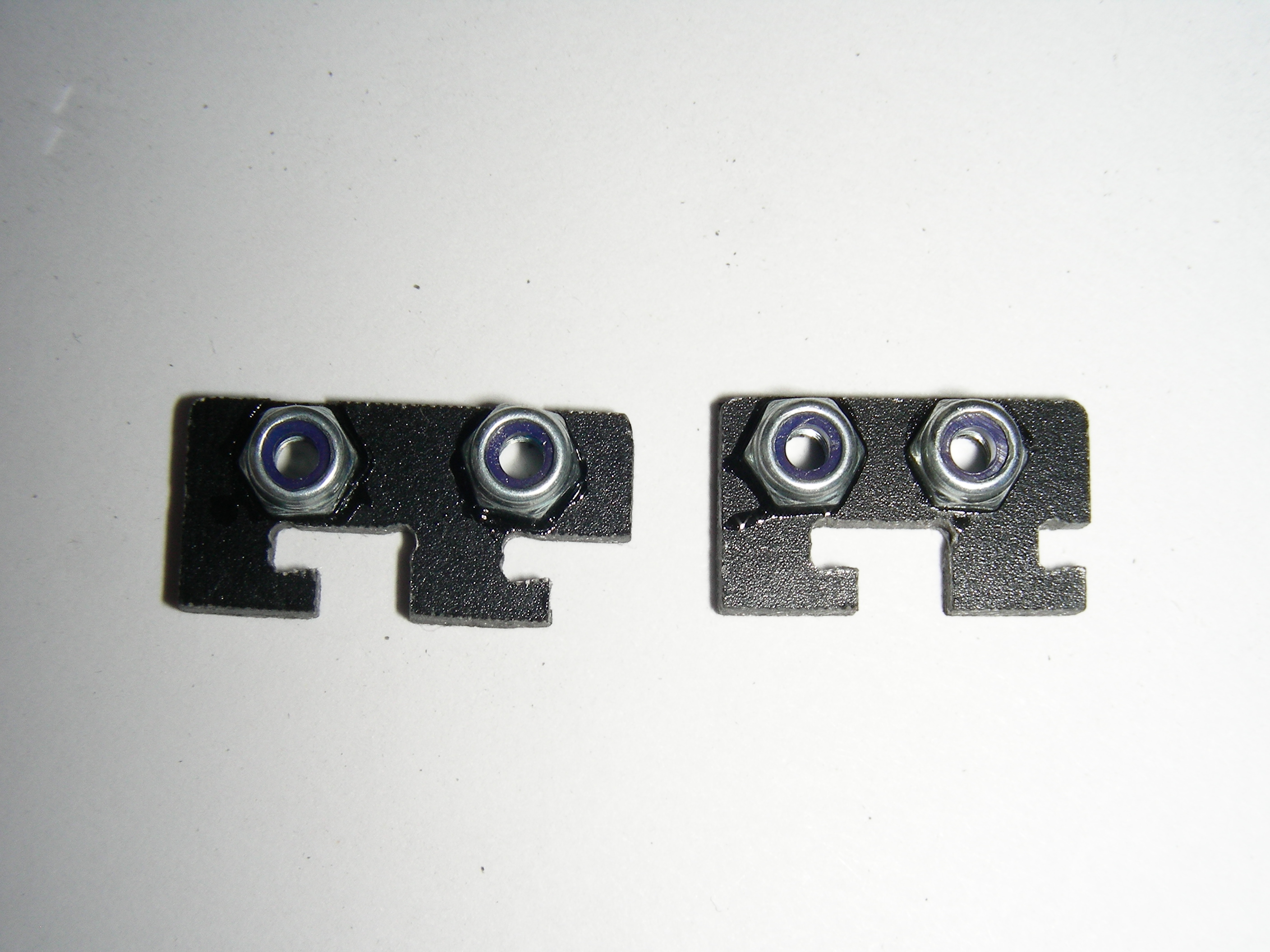

Hier gibt es zunächst kleine vorbereitende Arbeiten:

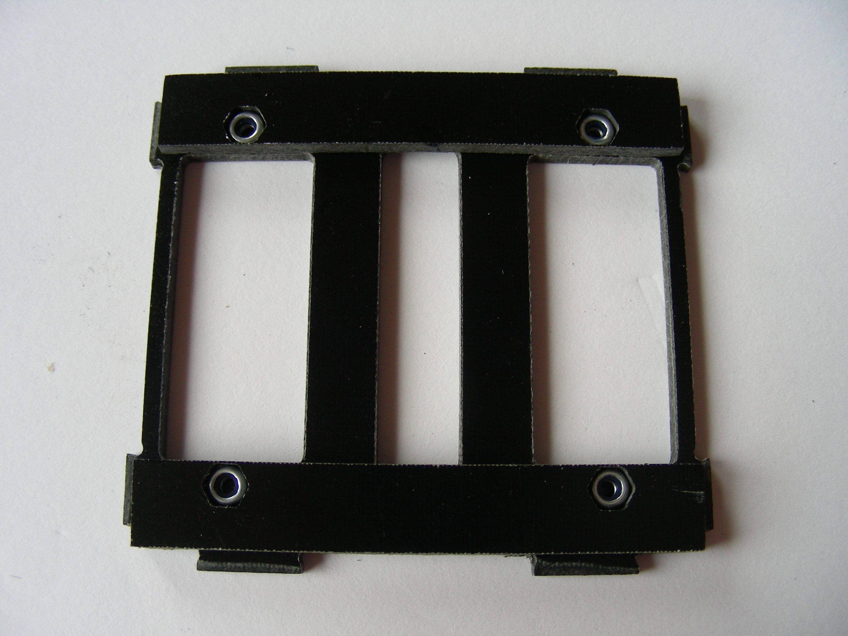

Auf den Servohalterahmen müssen Haltestreifen für die Muttern aufgeklebt werden.
Diese hindern die Muttern zuverlässig am Herausfallen und Verdrehen bei der Servo-(de-)montage.
Die Servohalterahmen habe Ausfräsungen für die Muttern.
Darin werden die Muttern (Stopmuttern, M2) eingesetzt, und die mit ein klein wenig CA bestrichenen Plättchen gerade aufgesetzt.
Die beiden kurzen Streifen müssen exact sitzen. Hier empfiehlt es sich, bereits jetzt die Taumelscheibenführung zu montieren, sont bekommt man diese später nicht drauf.

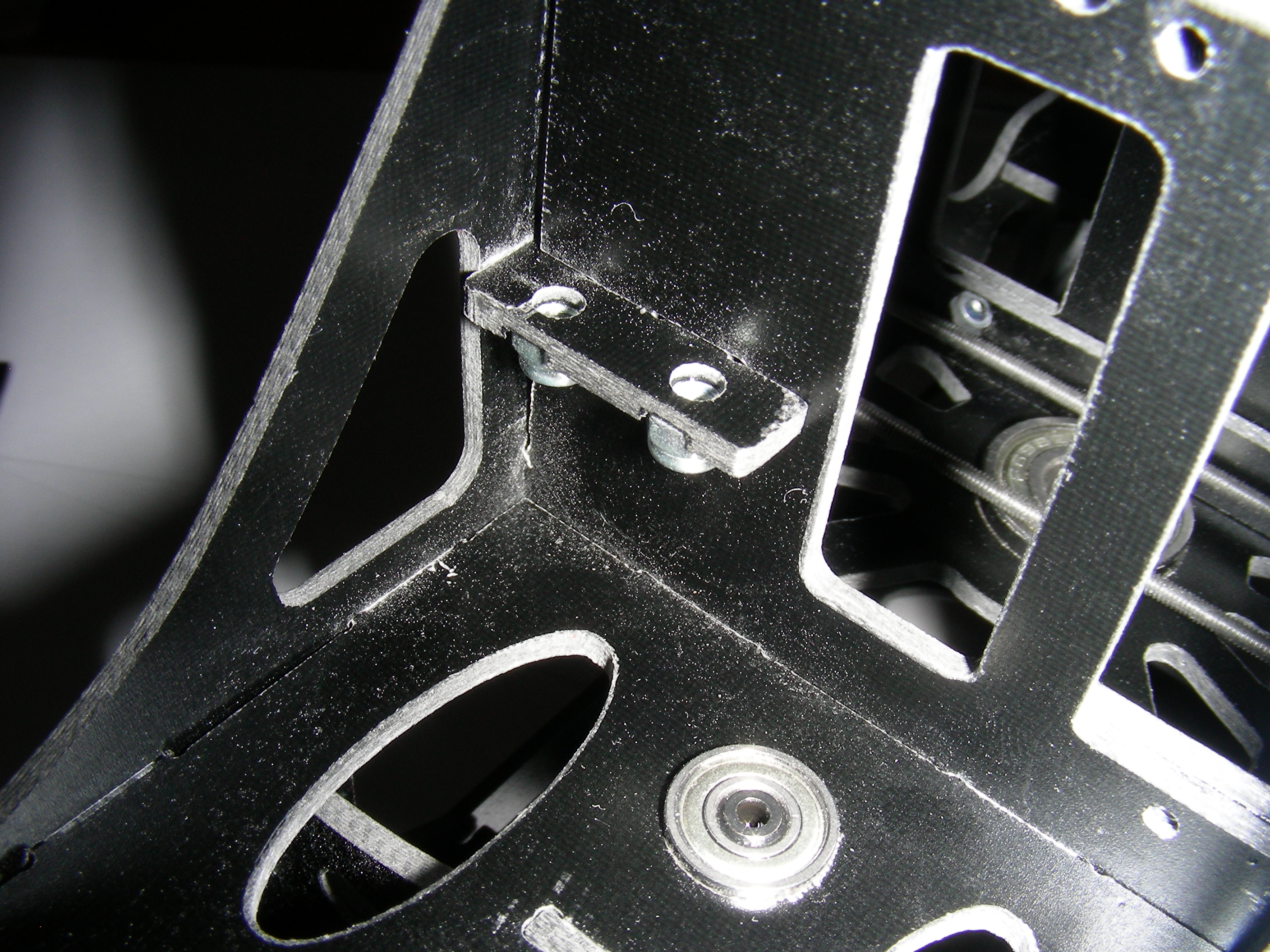

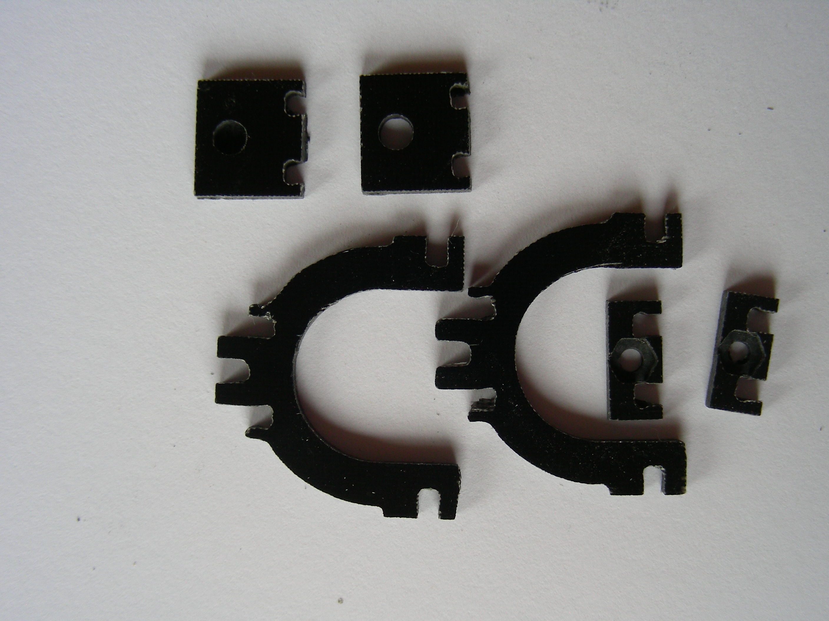

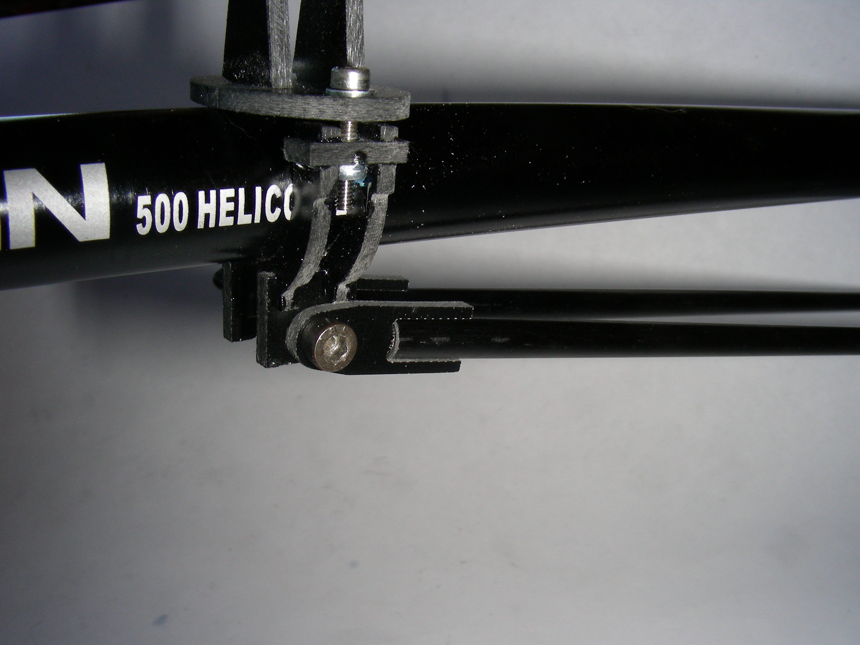

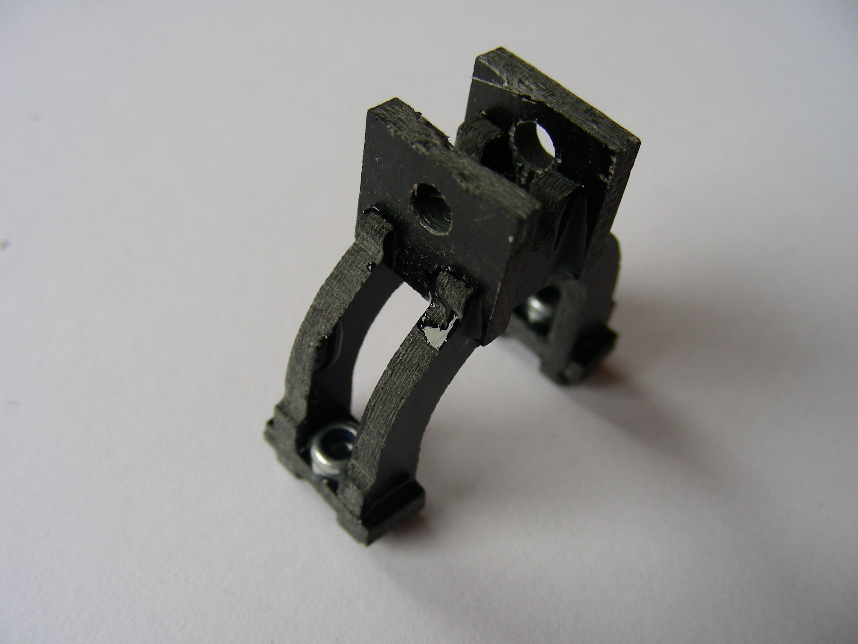

Weiter geht es mit der Klemmschelle für die Heckabstrebung.
Folgende Teile werden benötigt:
Zunächst wird einer der kleinen Streifen (mit der Ausfräsung für die Mutter in Richtung des Bogens) in die Aussparung am unteren Ende gepresst.
Danach wird daneben der zweite Bügel eingepresst.
Anschliessend gegenüber den zweiten Mutternhalter gleichzeitig (!) in die beiden Bögen einpressen.
Zum Schluss die beiden grossen Plättchen in die Schlitze neben dem Mittelsteg einpressen.
Das geht alle sehr stramm& ist auch so gewollt. Nicht nachfeilen.
Anschliessend endfest300 anrühren, die Muttern einsetzen, neben die Muttern, sowie in alle Ecken kleine Mengen endfest300 geben, und die Schelle im Ofen tempern.
Das Ergebnis sollte etwa so ausschauen:

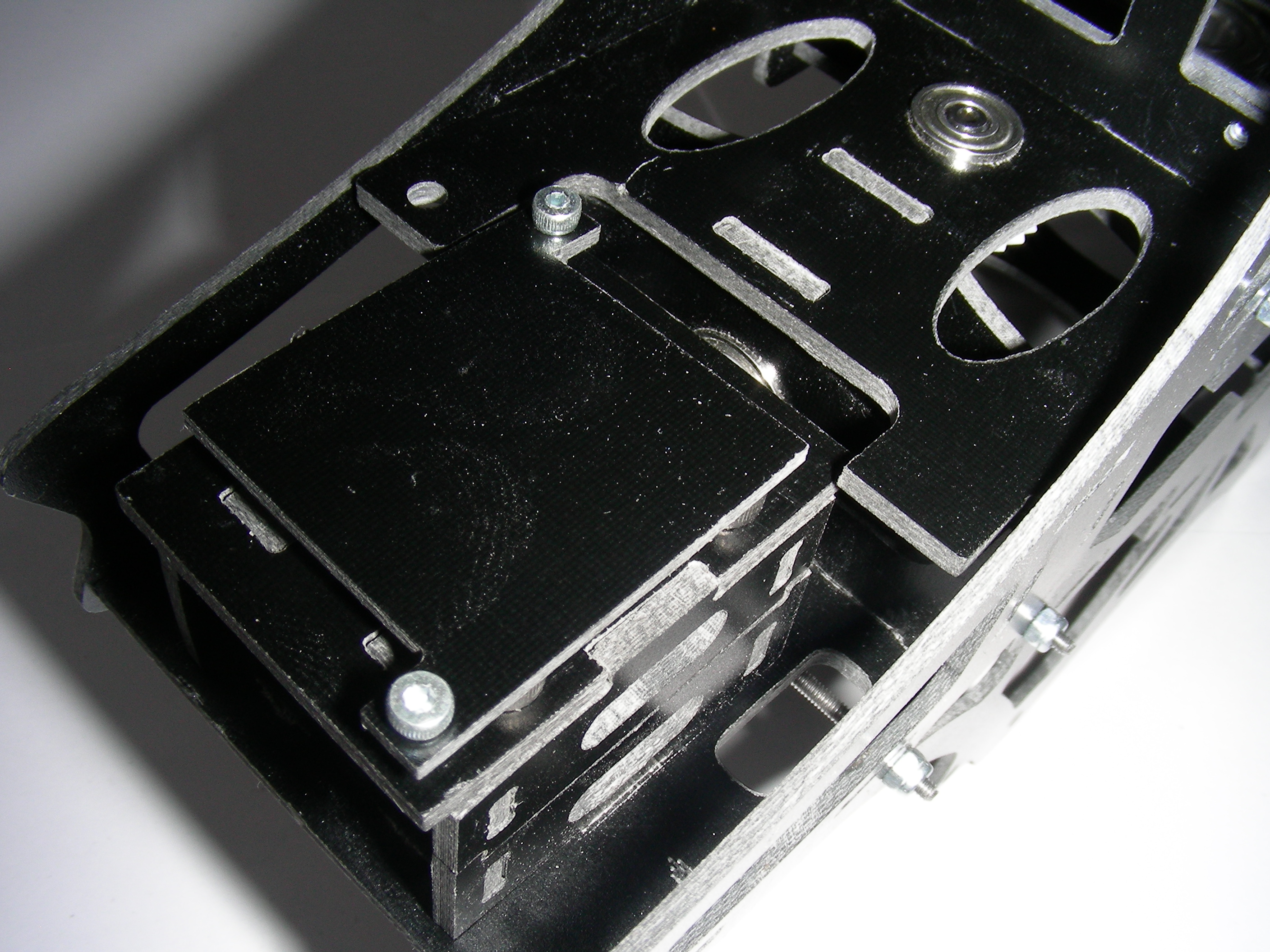

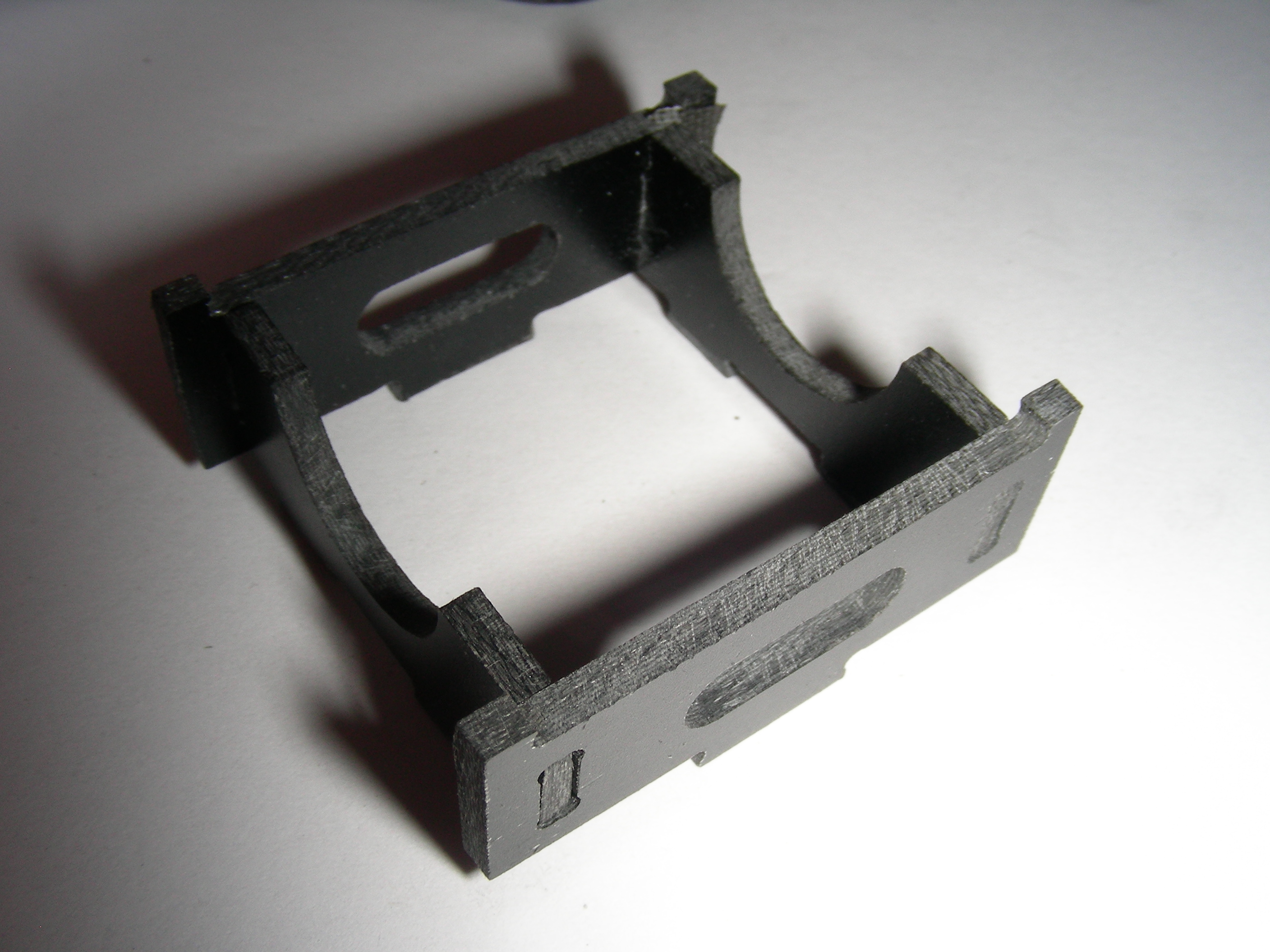

Nächstes Teil ist der Klemmblock der Heckverlagerung.
Dieser besteht aus einem Unterkasten mit Trägerplatte und dem Oberkasten, der auch die obere Gyroplattform trägt.
Beide Kästen sind gleich aufgebaut, sie unterscheiden sich in Details.
Der Oberkasten ist niedriger, der Unterkasten hat an den Längsseiten kleine Führungsnasen hochstehen.
Wenn man darauf achtet, nur gleich hohe Teile miteinander zu verbinden, entstehen keine Probleme.
die Kästen sind unterschiedlich hoch, nicht die Teile verwechseln
der untere Kasten
der untere Kasten

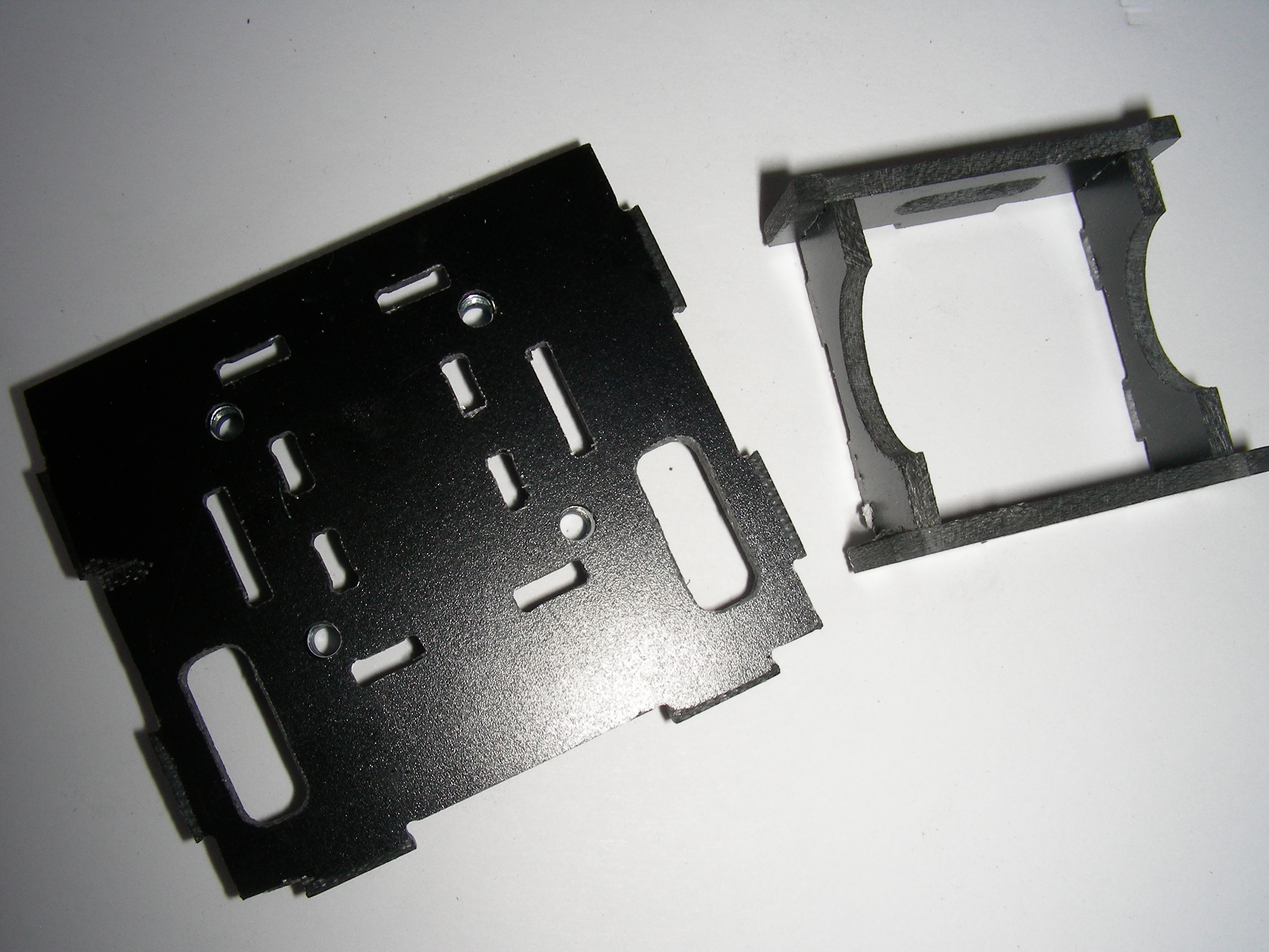

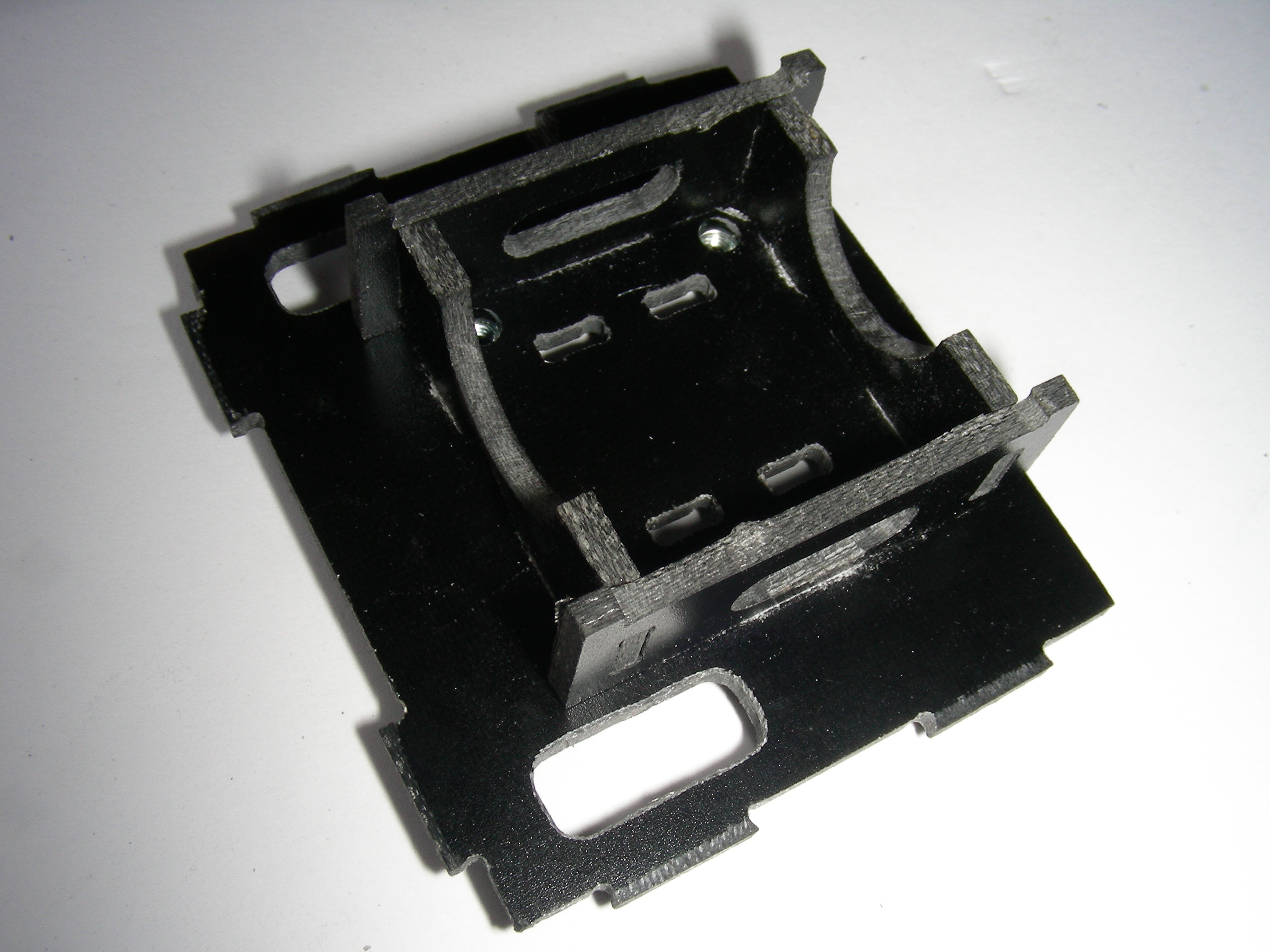

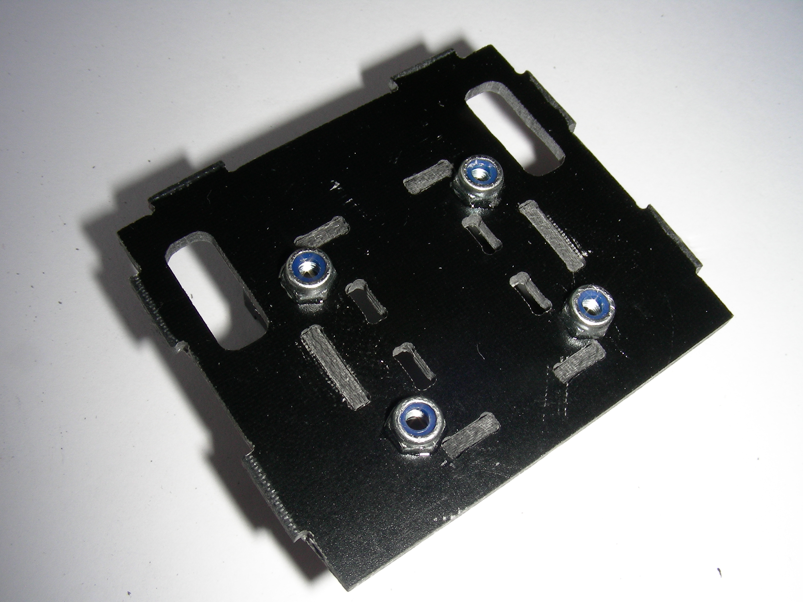

In der Trägerplatte für den unteren Kasten sind wieder Muttern einzukleben. Diese werden mit endfest300 eingeklebt, das kann zusammen mit der Montage der Kästen geschehen.
Die Muttern weisen anschliessend nach unten!
die untere Trägerplatte mit dem Kasten

Der obere Kasten wird genauso montiert.

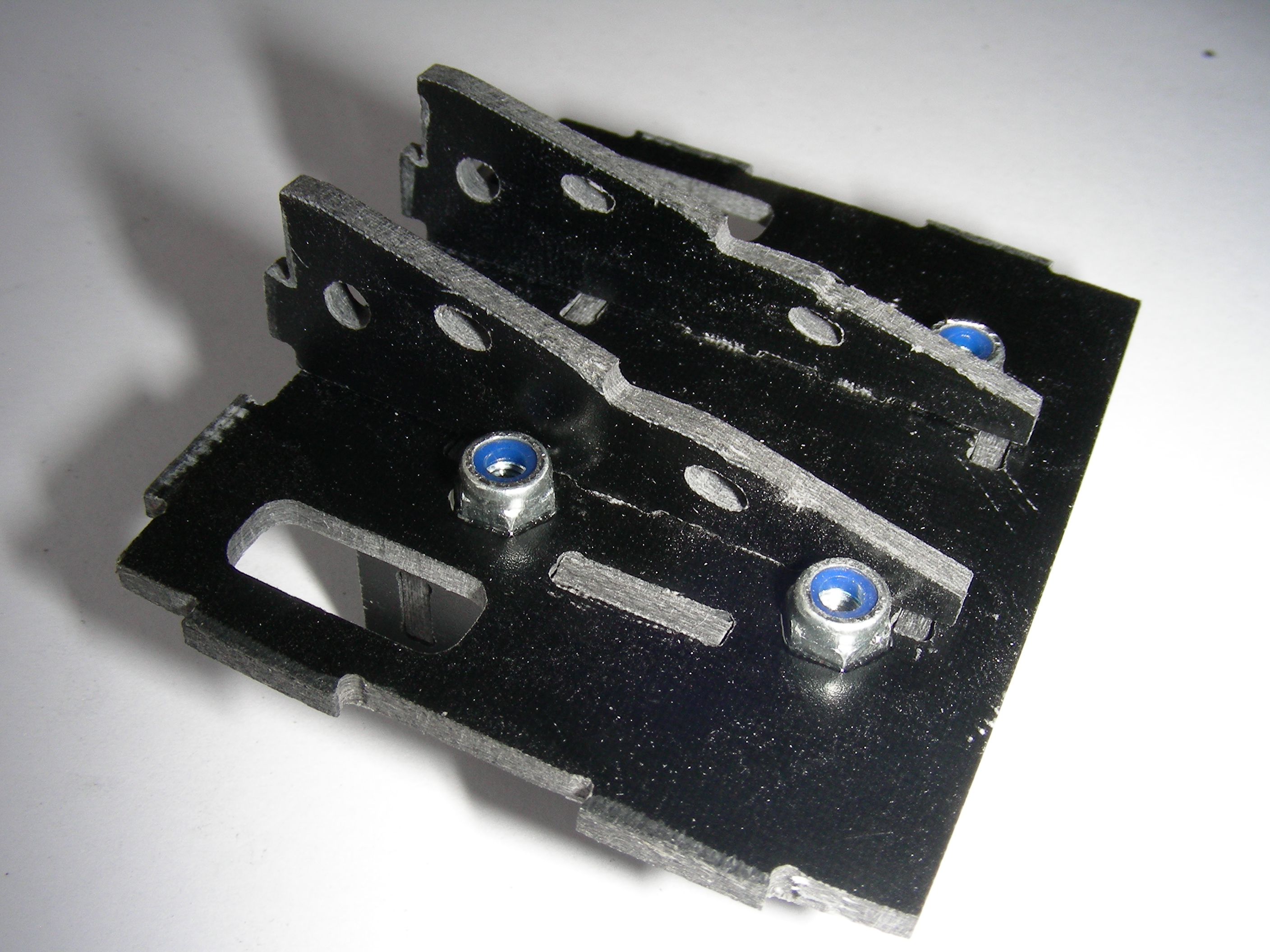

Auch hier sind in der Platte Muttern eingeklebt.
Diese müssen ebenfalls nach unten weisen. Darauf wird anschliessend die Gyroplattform montiert.
Beide Kästen werden mit endfest300 verklebt& getempert.

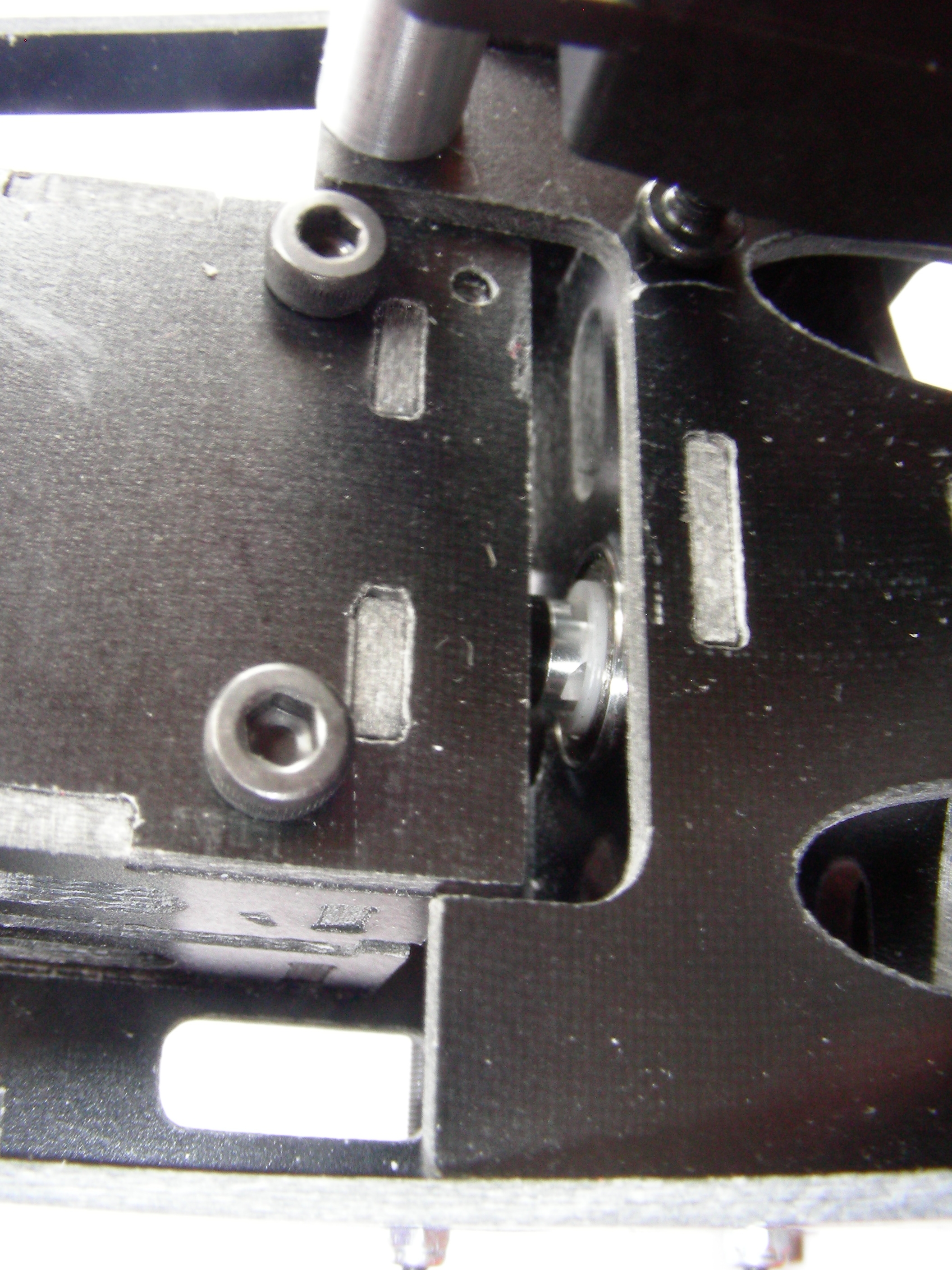

Nun kommt das eigentliche Chassis an die Reihe.

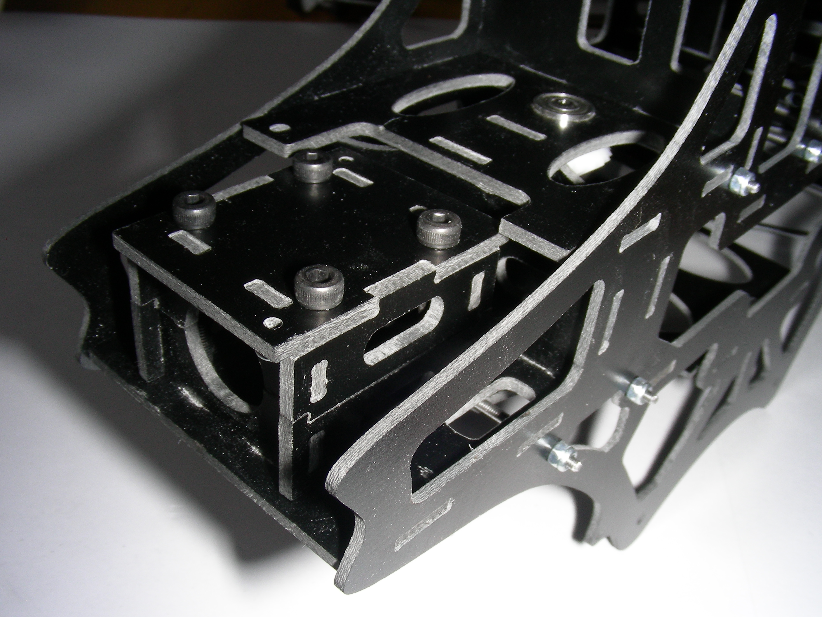

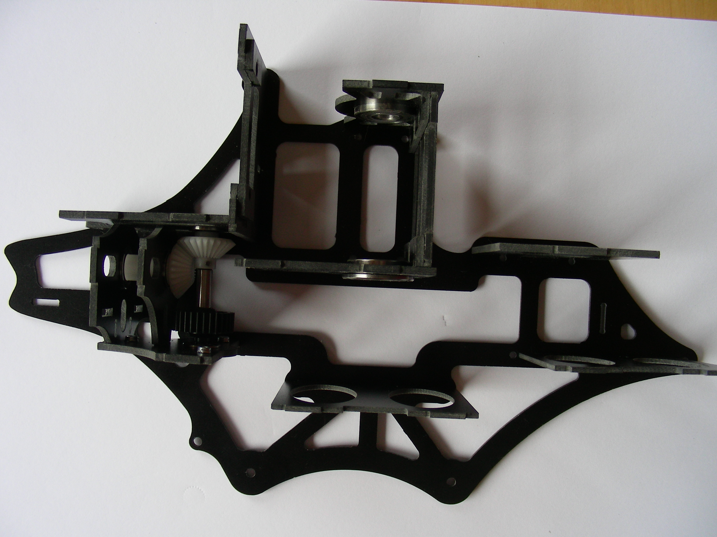

Beginnen wir mit dem Getriebekasten.
Dazu werden die Zahnräder aus dem vorderen Getriebeset benötigt.
Alle Platten werden (wenn nichts anderes erwähnt wird) nur zusammengesteckt, nicht verklebt!

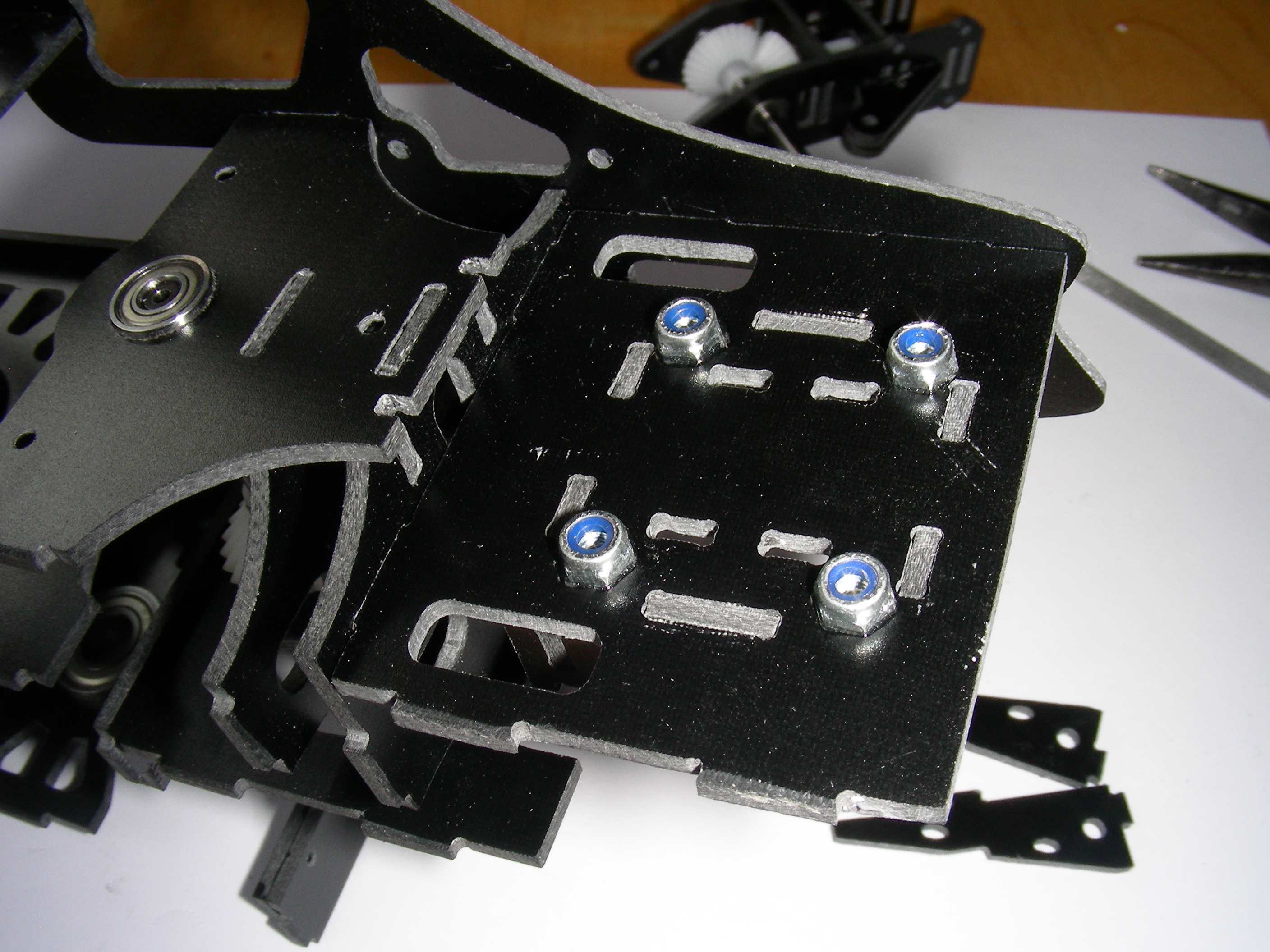

Die untere Getriebeplatte bekommt drei Muttern eingeklebt, diese zeigen nach unten.

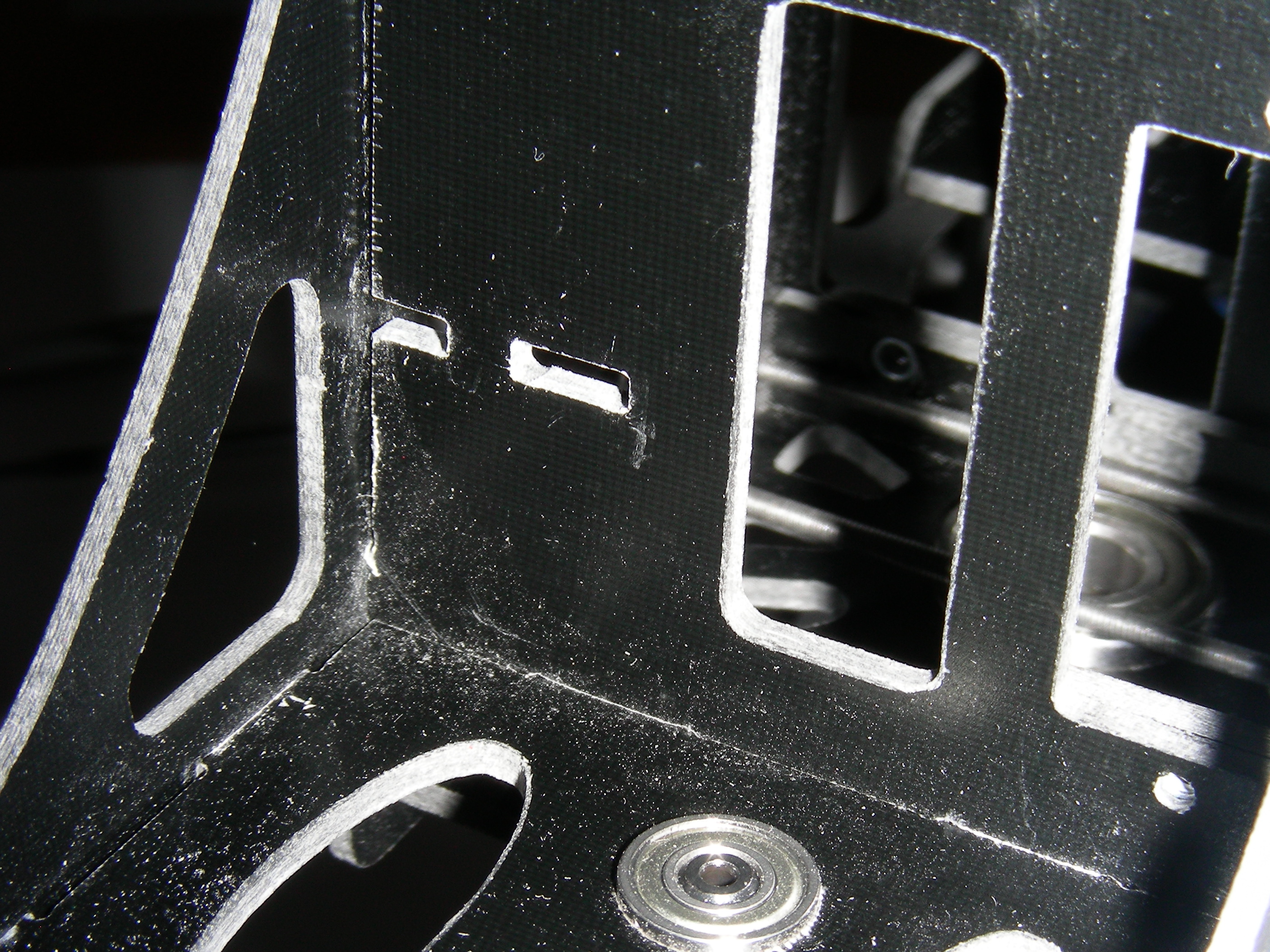

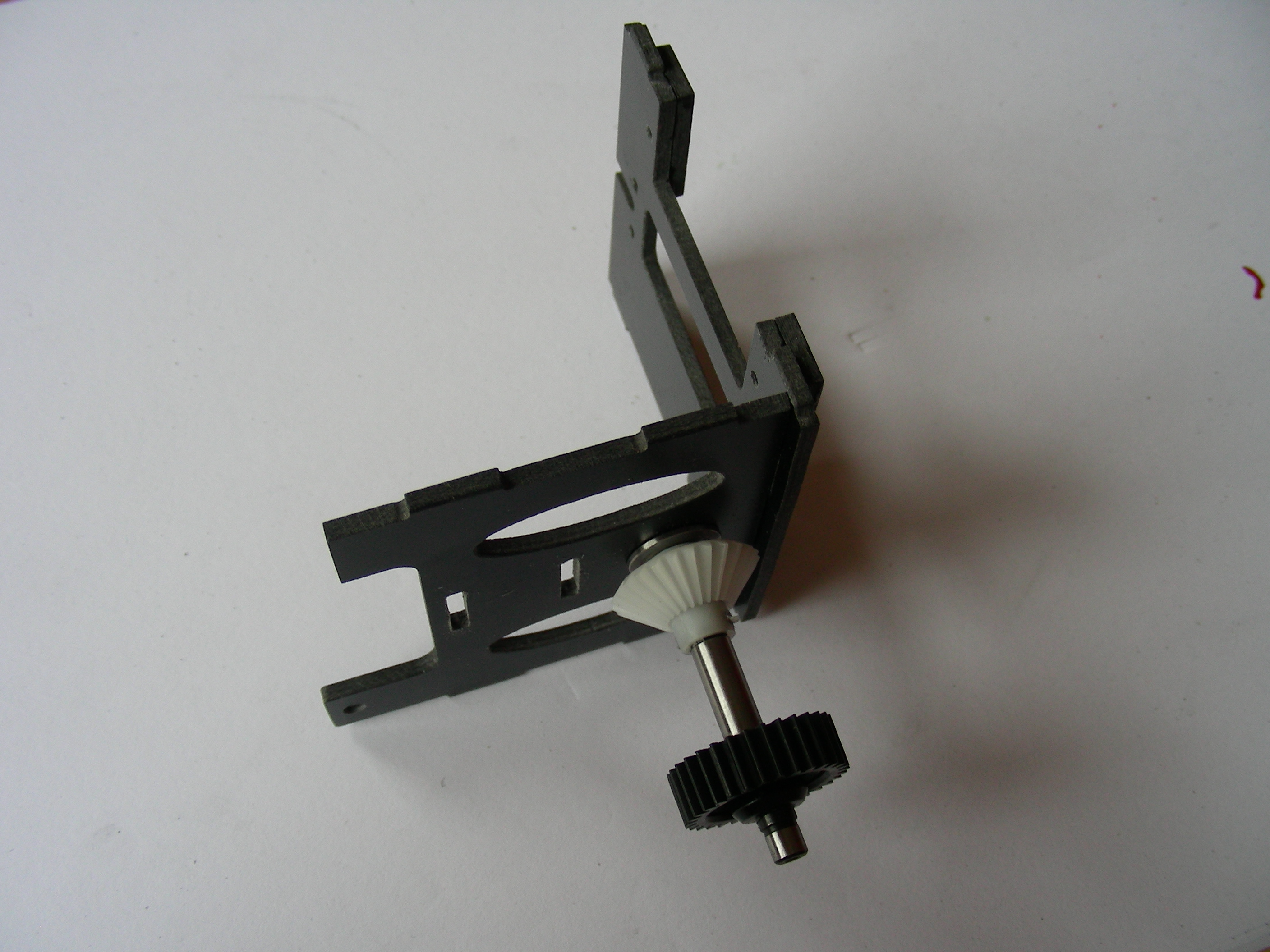

Die Bünde der Lager zeigen sämtlich nach innen, das ist auf obigem Foto gut zu erkennen.
Die beiden Lager auf den senkrechten Lagerplatten für das Abtriebszahnrad sollten mit CA eingeklebt werden (aussen entfetten)
Im nächsten Schritt sollte das Ergebnis wie im nächsten Foto ausschauen.
Bitte beachten: die Platte unten in der Mitte ist breiter als die vordere!
Die Bünde der Rotorlager zeigen nach aussen!

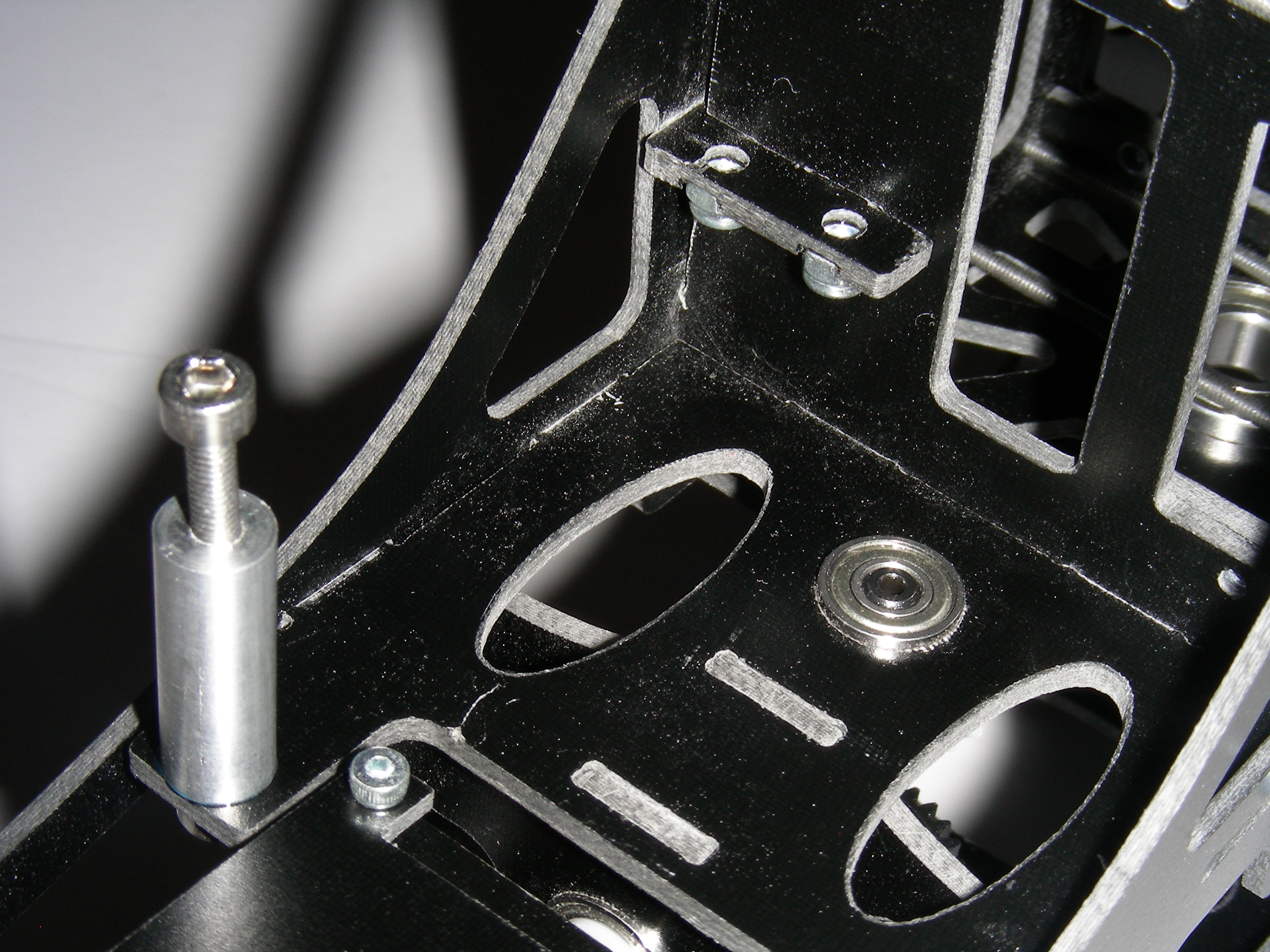

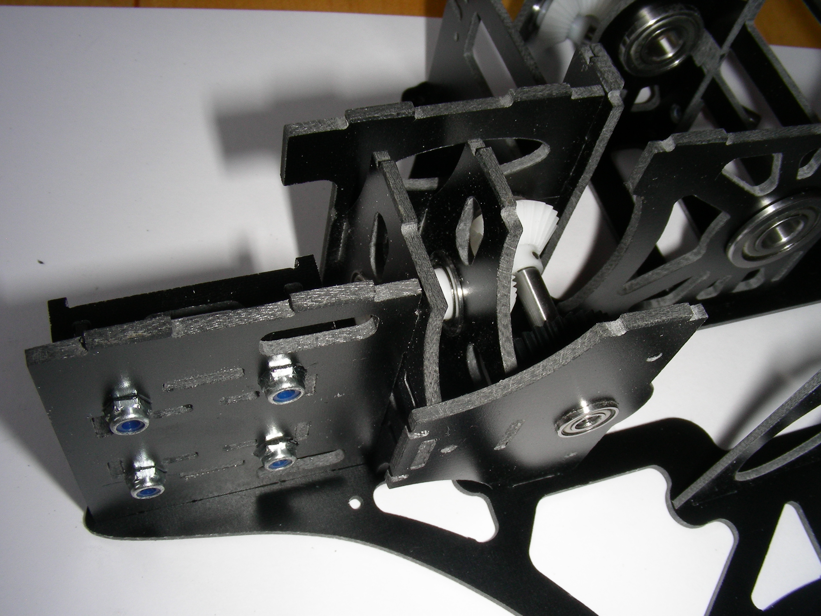

Jetzt wird die Heckverlagerung eingepasst.
Dazu zunächst den unteren Lagerkasten einsetzen, er muss stramm passen und einwandfrei sitzen.
Als nächstes sind die Stützen einzupassen.
Auch diese müssen sehr stramm sitzen.
Die Stützen werdem mit endfest300 an der Unterseite des Kastenträgers verklebt, jedoch nicht an der hinteren Lagerplatte!

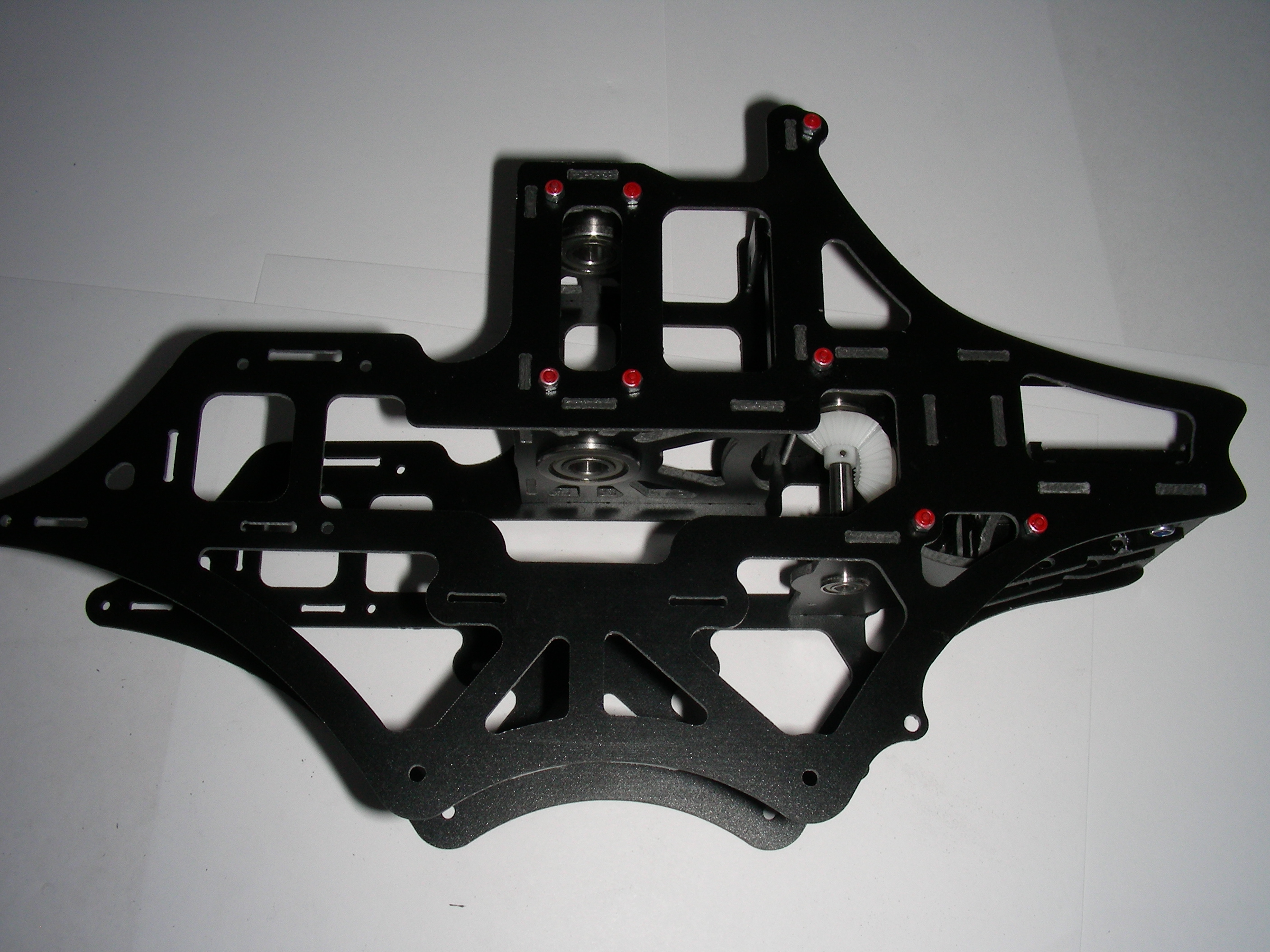

Das Chassis sieht jetzt so aus:

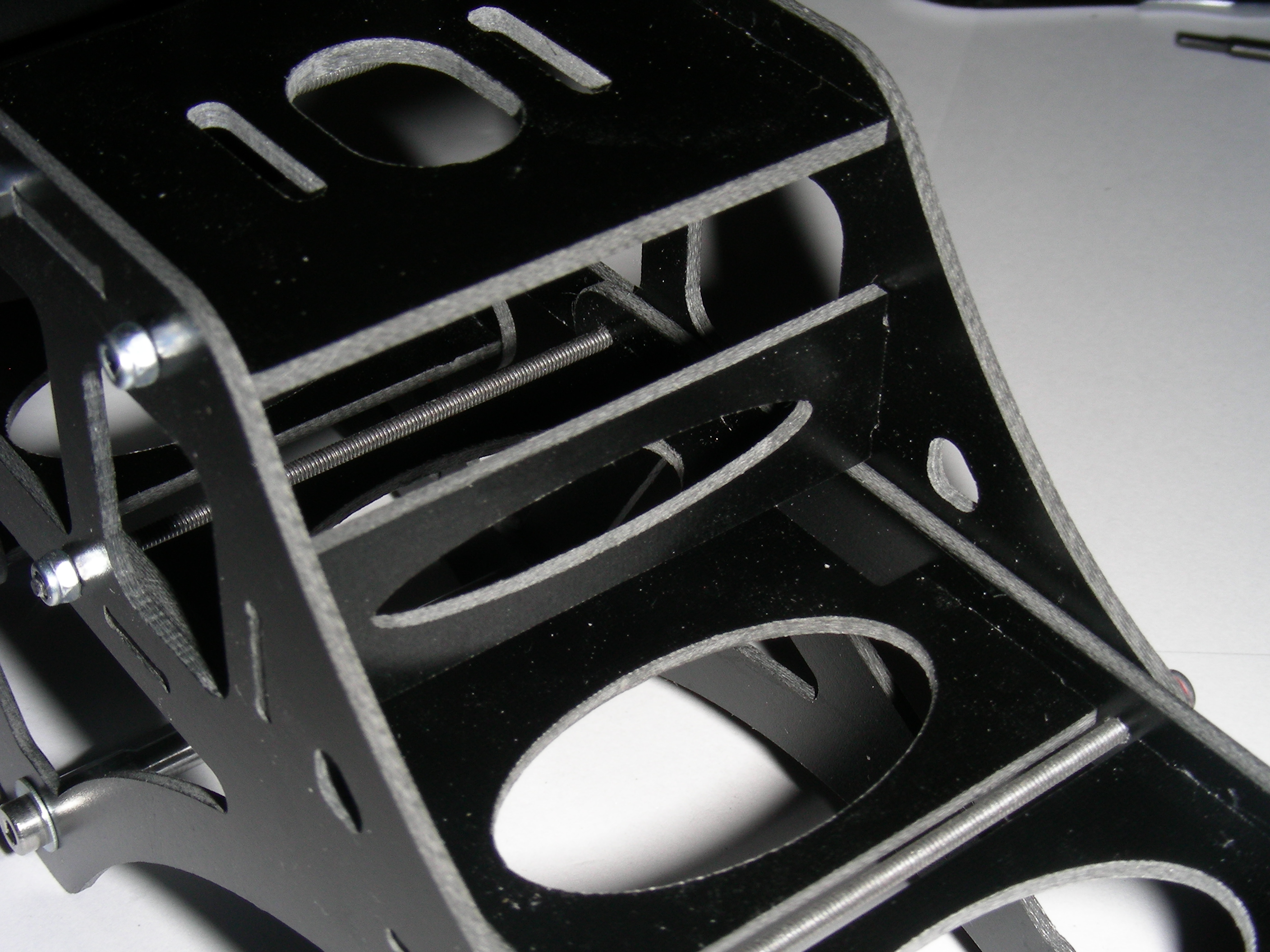

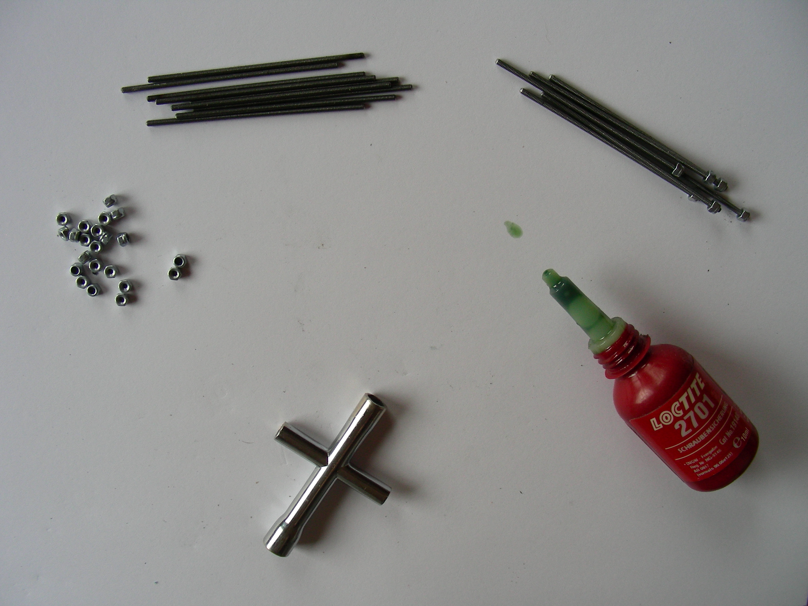

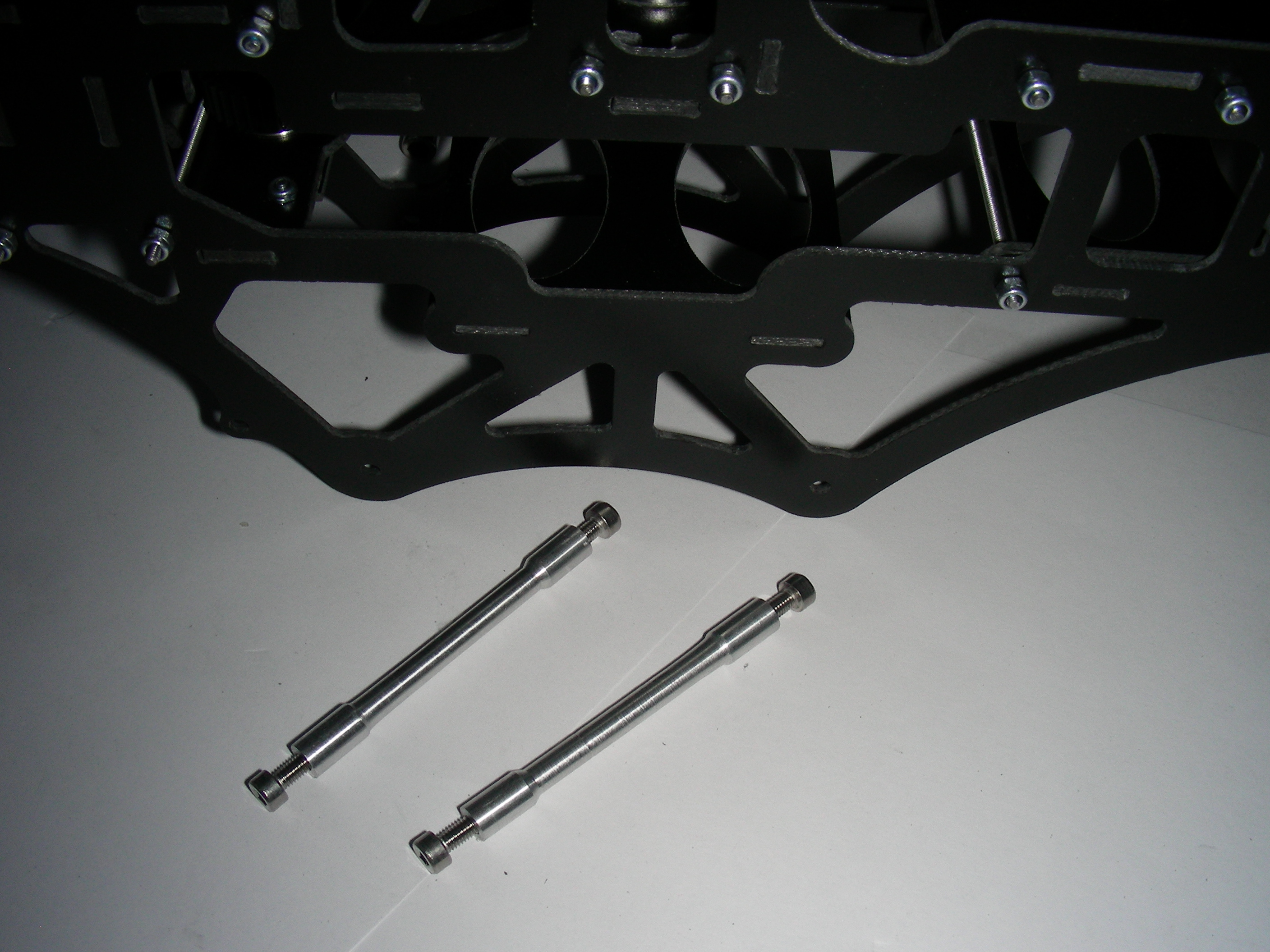

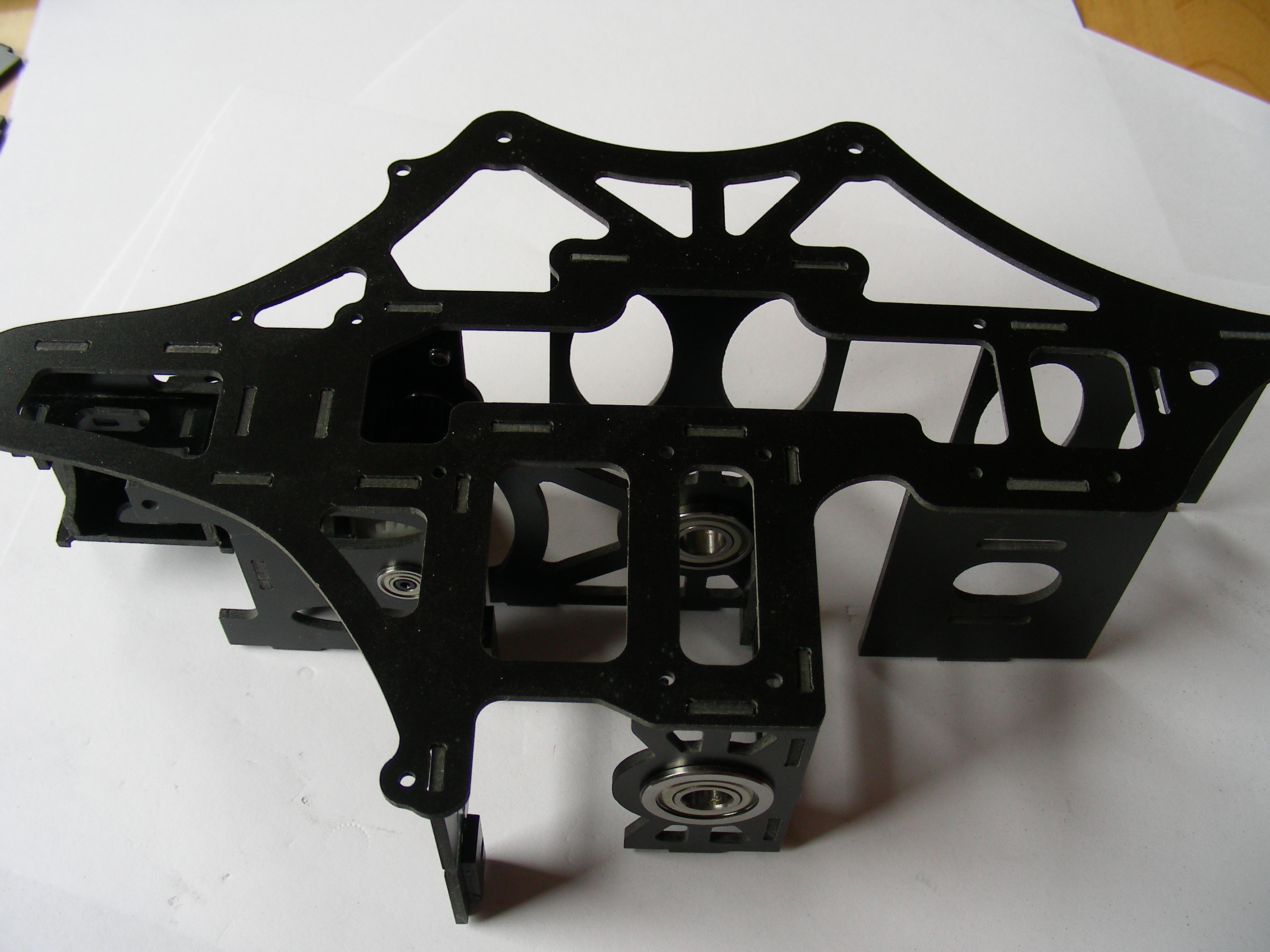

Jetzt werden die Zuganker vorbereitet, die nachher das Chassis stützen werden.
Dazu werden einseitig Stopmuttern mit Loctite 2701 (hochfest) gerade so weit aufgeschraubt, dass das Gewinde wenigstens einen Gang herausschaut.
Ich habe zusätzlich diese Muttern mit rotem Lack markiert. Sie sitzen später alle auf der linken Seite, so weiss ich immer, welche Seite sich öffnen wird, wenn ich sie aufschraube.
Das Chassis wird umgedreht, und alle Verbindungsstellen kurz kontrolliert, ob sie richtig sitzen.
Dann wieder umdrehen, und die zweite Chassisplatte ansetzen, und die Zuganker einsetzen& verschrauben.
Dabei nur so weit anziehen, dass sie sich einigermassen stramm im Chassis drehen lassen.
Werden sie zu fest angezogen, droht Verzug des Chassis& die Mechanik wird schwer laufen.
Wahrscheinlich (nein, ziemlich sicher) braucht es den Schraubstock& ein paar gezielte Hammerschläge, um die Chassisplatte mit dem Rest zu verbinden.

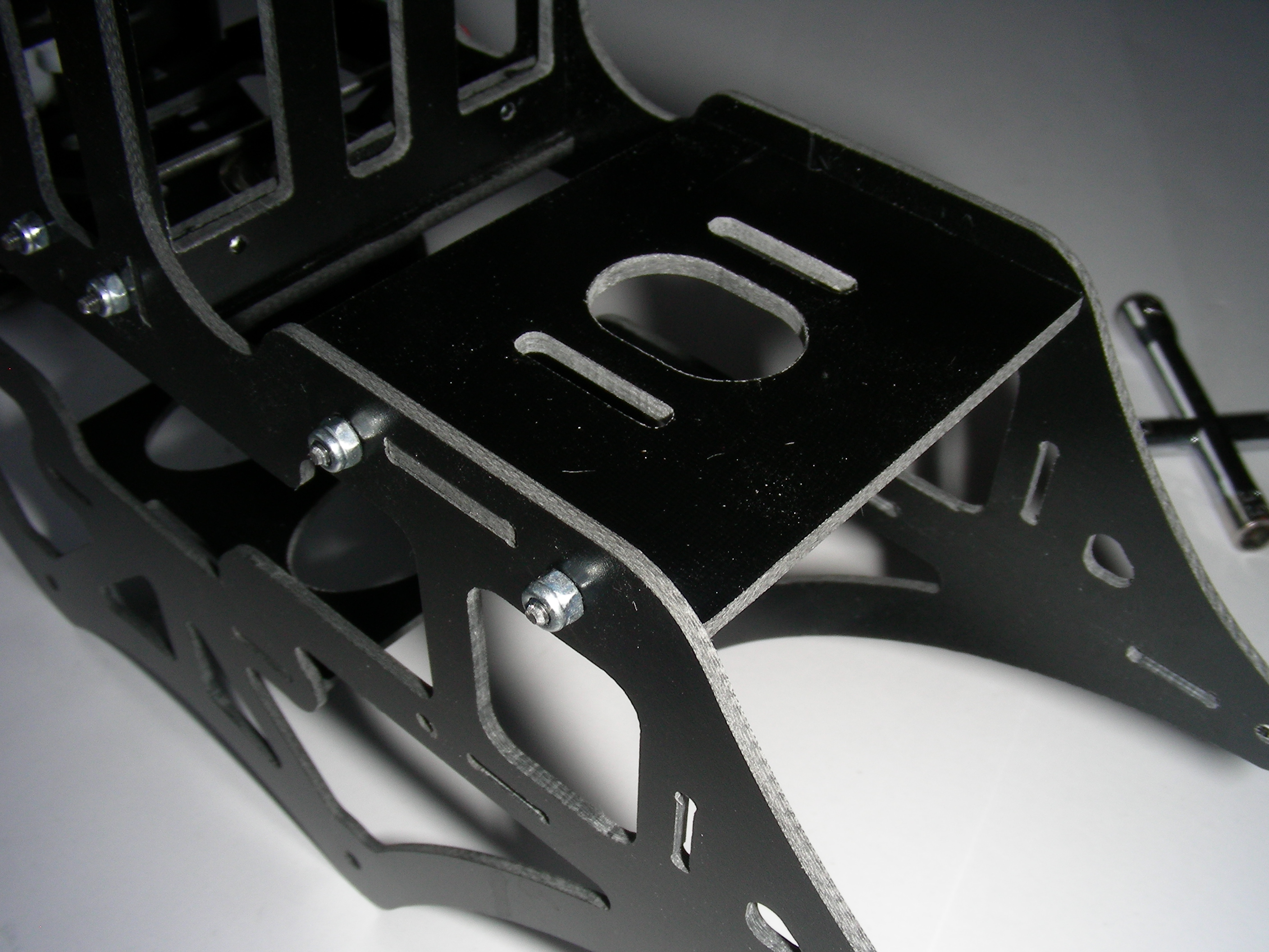

Nun noch die Motorhalteplatte und den Akkustopper darunter einsetzen.
der Motorträger, montiert
der Akkustopper, eingesetzt
Jetzt wird der Akkuträger vorbereitet& eingesetzt.
Ich habe aus besonderen Gründen einen um eine Platte verlängerten Akkuträger, da das Chassis als Versuchsträger eingesetzt werden wird, bis ein Rumpf drumherumkommt.
Hier gibt es vier ähnlich aussehende Platten (normalerweise ist es eine weniger)
Eine ist breiter als die andern, eine der schmaleren hat längere Zungen.
Die breiteste sitzt unter der Hauptrotorwelle, die mit den breiteren Zungen ist die Verbindungsplatte zwischen Akkuträger& Chassis.
Diese drei schmaleren Platten werden also in die Seitenstreifen des Akkuträgers eingesetzt, die Richtung ist egal. Lediglich muss die Platte mit den breiten Zungen an einem Ende sitzen.
Zuletzt geändert von seitwaerts am 02.10.2009 03:55:21, insgesamt 1-mal geändert.

auf diese Zungen achten
Damit sitzt auch der Akkuträger im Chassis.

Für die Montage des Heckservos stehen zwei verschiedene Halter zur Auswahl.
Der passende wird ausgesucht, und in der Aufnahme in der hinteren Chassis-Querplatte eingesetzt. Das geht stramm, eine Verklebung ist nicht notwendig.
Die Muttern sollten allerdings mit endfest300 eingesetzt werden.
Dann noch den Alu-Pfosten für die hienter Heckservoaufnahme anschrauben.

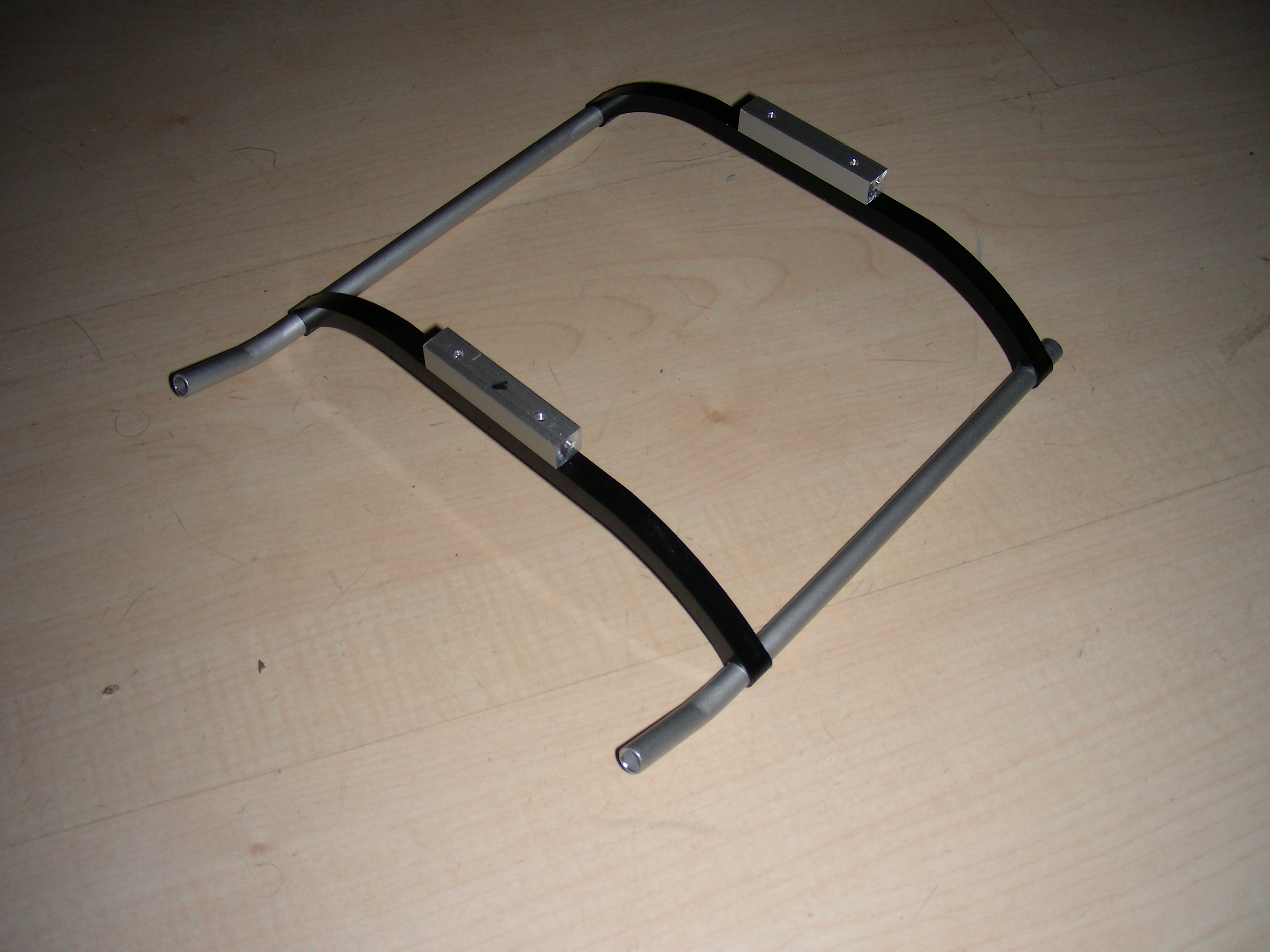

In diesem Fall kommt allerdings vorübergehend ein "normales" Landegestell (von tino b. / http://heli-inc.de) zum Einsatz.
Diese Modifikation wird später noch beschrieben.
Es folgt der Aufbau des Torque Tube.
Zunächst wird das Lager in den Gummiring eingesetzt.
Es muss gerade darin sitzen.
Das Lager soll in der Mitte des Heckrohres sitzen. Eine doppelte Lagerung ist nicht notwendig, sie bringt keinen Vorteil.
Wichtig ist nur, dass das Torque Tube empfindlich ist, und man keinesfalls irgendwelche Gegenstände darauf liegenlasen darf.
Ist es verzogen, wird es zwar immer noch laufen, aber unter Abgabe störender Geräusche.
Nun sucht man sich einen passenden Stab, der das Heckrohr im Durchmesser möglichst ausfüllt, und schiebt das Lager in die Mitte des Rohres.
Als "Gleitmittel" hilft Spucke. Kein Öl oder Spüli verwenden, weil diese nicht verdunsten, und das Lager weiter wandern kann.
Sollte das Lager beim Einsetzen kippen, schiebt man es ganz durch, und nimmt einen neuen Anlauf.
Das Heckrohr wird jetzt im Heckgehäuse montiert& das Torque Tube eingeschoben. Dabei auf den korrekten Eingriff im Zahnrad achten.
Anschliessend wird das Heckrohr mit dem Torque Tube im Klemmblock im Chassis eingeführt.
Auch hier auf den vollständigen Eingriff im Zahnrad achten.
Und dann das Heckrohr etwa 2mm zurückziehen, um den Lagern genug Luft zu lassen.

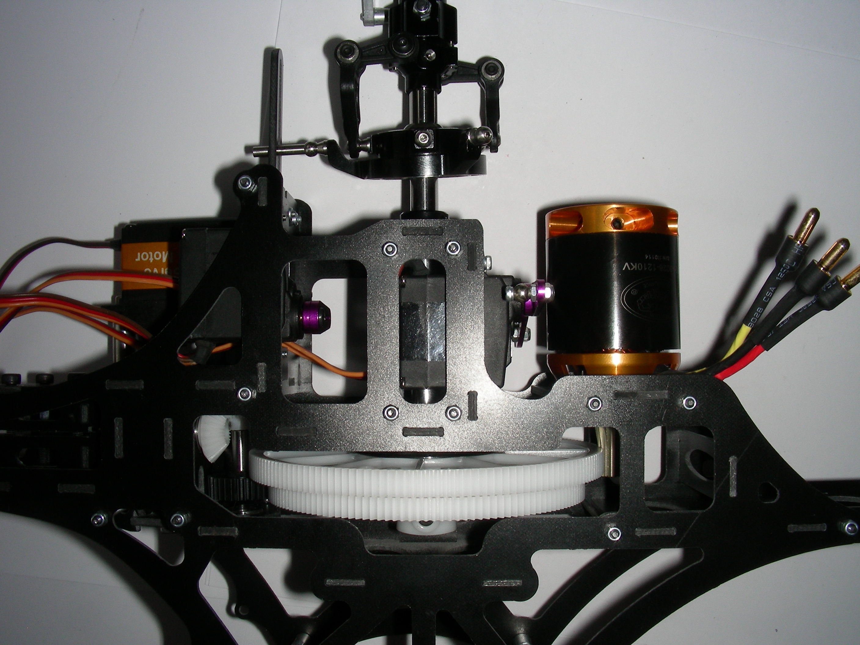

Es folgt die übliche mechanische Komplettierung, also Rotorwelle& -Kopf, Servos, Motor, Regler, Heckanlenkung...
Die Servos werden microHELIS.de-typisch mit kleinen Plättchen als Schraubenunterlage befestigt (Align hat sie inzwischen ähnlich auch)
Insgesamt gibt es weiter keine Besonderheiten, das läuft wie an jedem andern Heli auch.
Für die Taumelscheibe passen die Gestängelängen des T-Rex500.

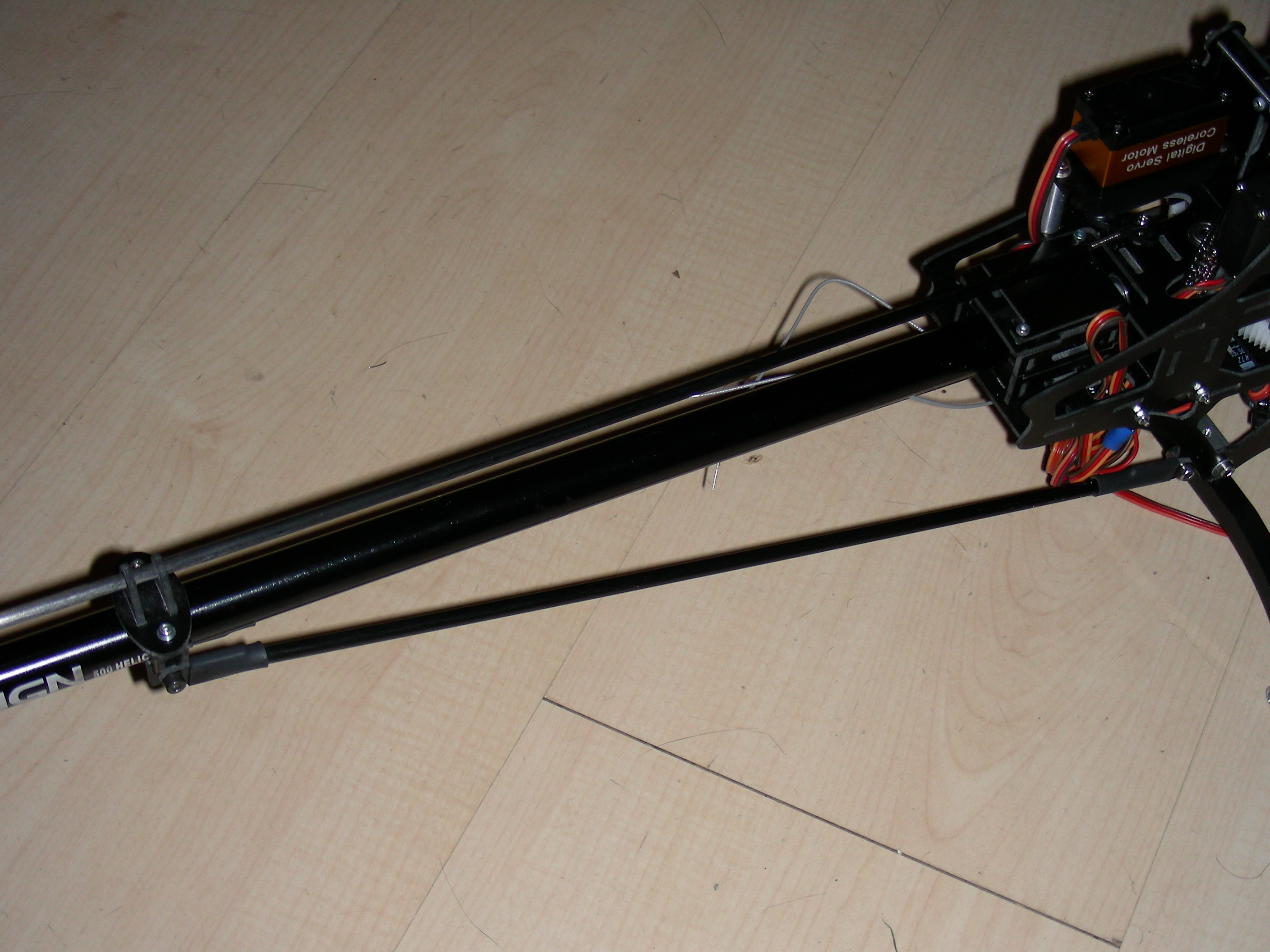

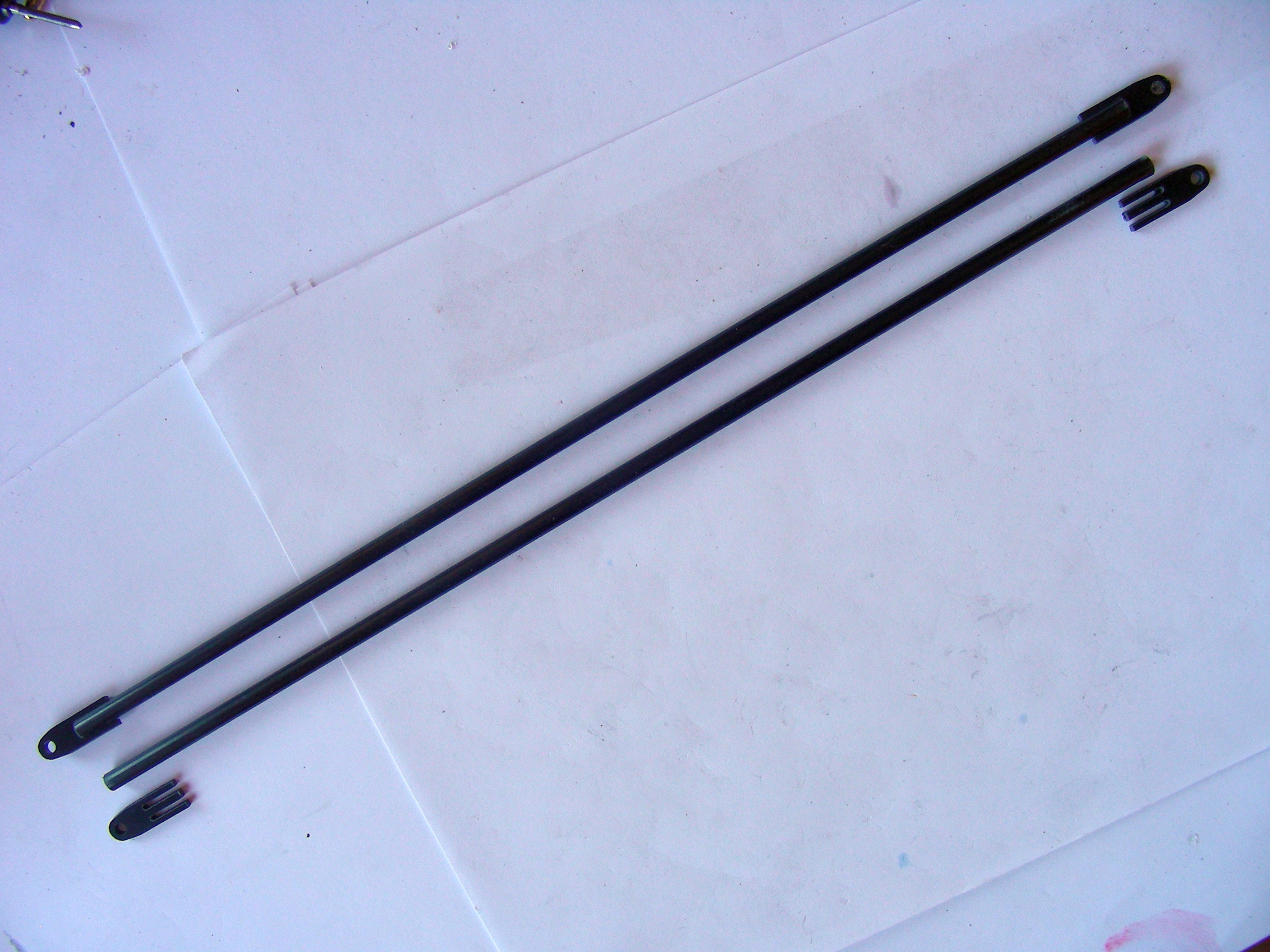

Es fehlt noch die Heckabstrebung.
Hier hat man sich etwas Feines einfallen lassen.
die Teile der Heckabstrebung

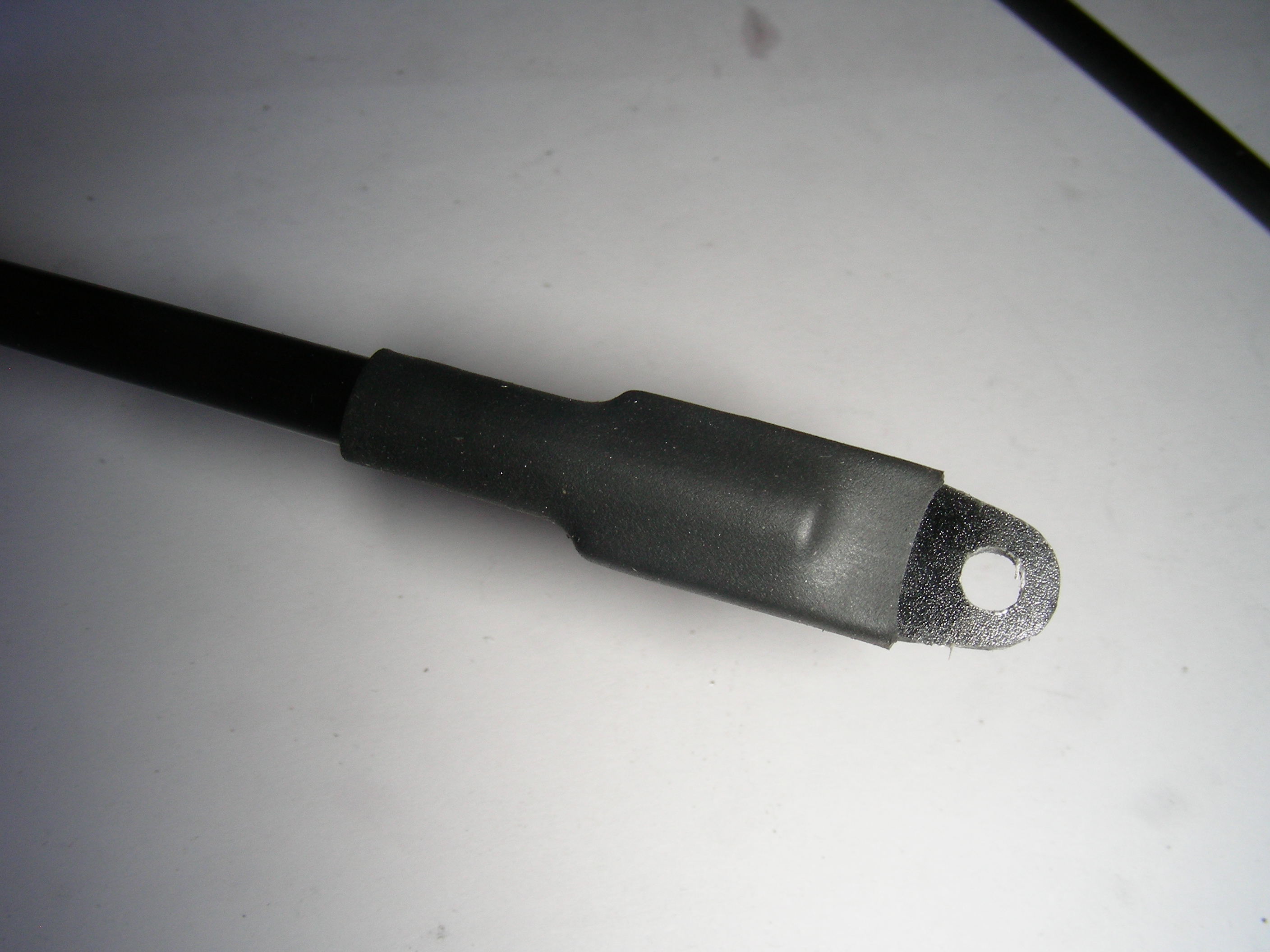

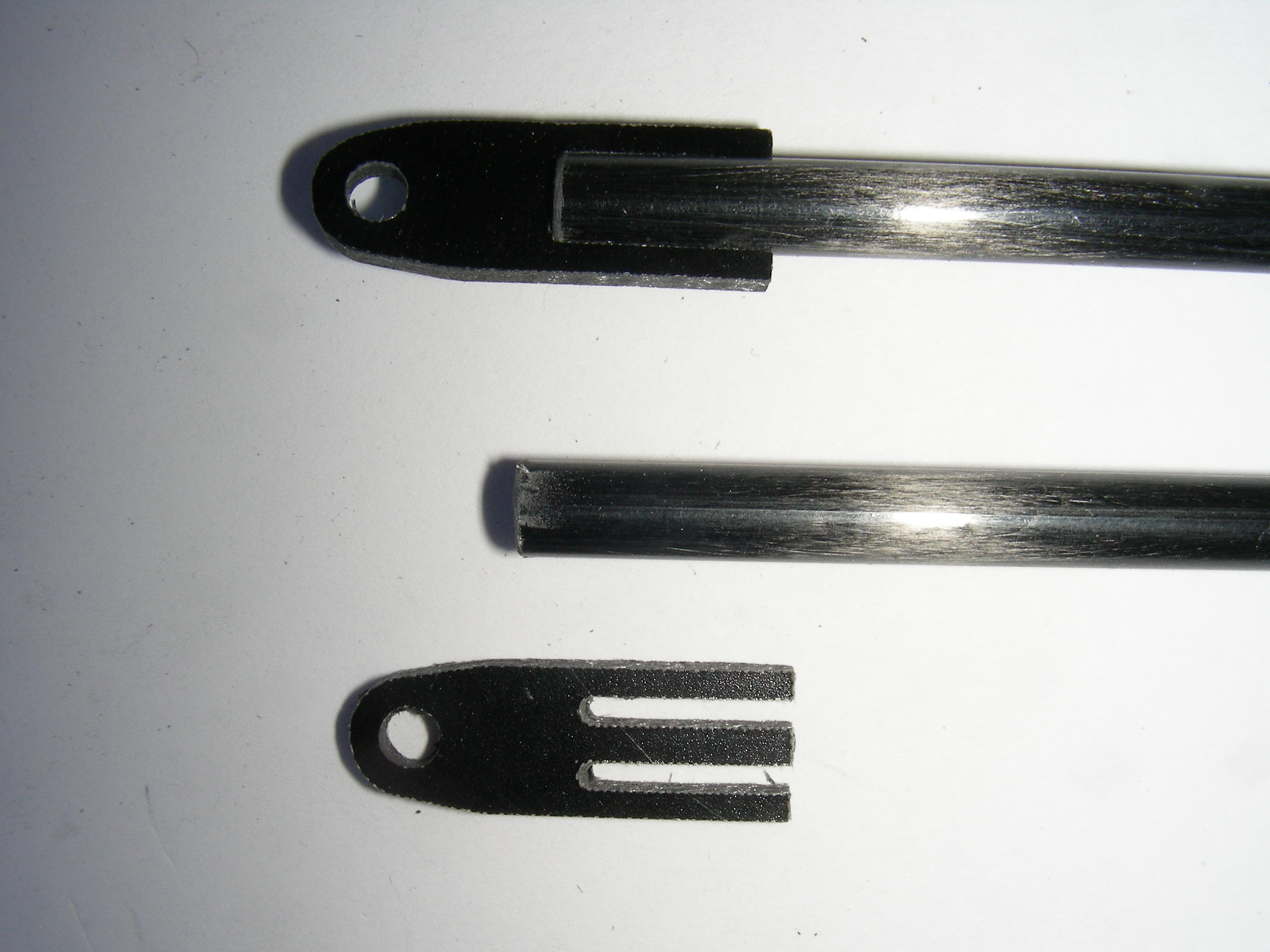

Zunächst wird die Länge des CFK-Rohres bestimmt, und zwei Stücke abgesägt.
Die Endstücke werden dann eingesteckt, und die beiben Abstrebungen am Chassis angeschraubt.
Anschliessend mit CA verkleben.
Nach der Trocknung wird die Verstebung wieder abgenommen, und Schrumpfschlauch über die Endstücke gezogen.
Fertig!

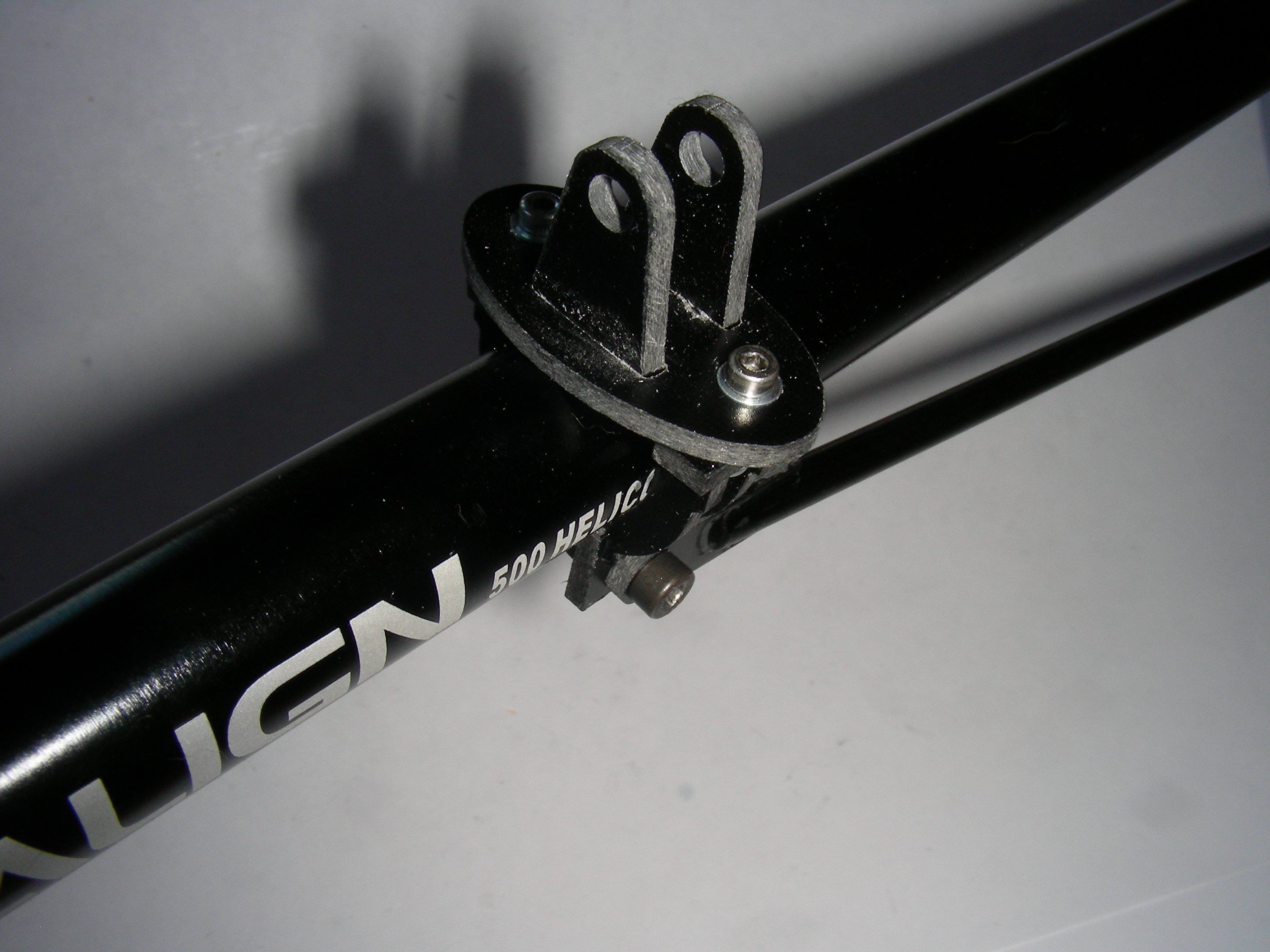

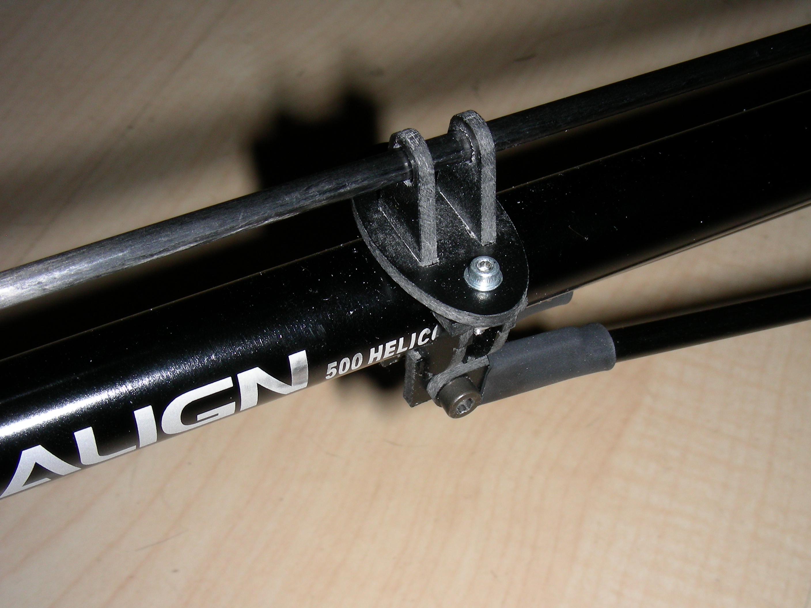

Auf die Platte der Heckklemmung werden noch zwei Lagerböcke gesetzt (Verkleben mit CA reicht)
Die Bohrungen müssen passend zur Heckbetätigung evtl. aufgerieben/ aufgefeilt werden.
Die Stange soll leicht hindurchgehen, aber nicht klappern.

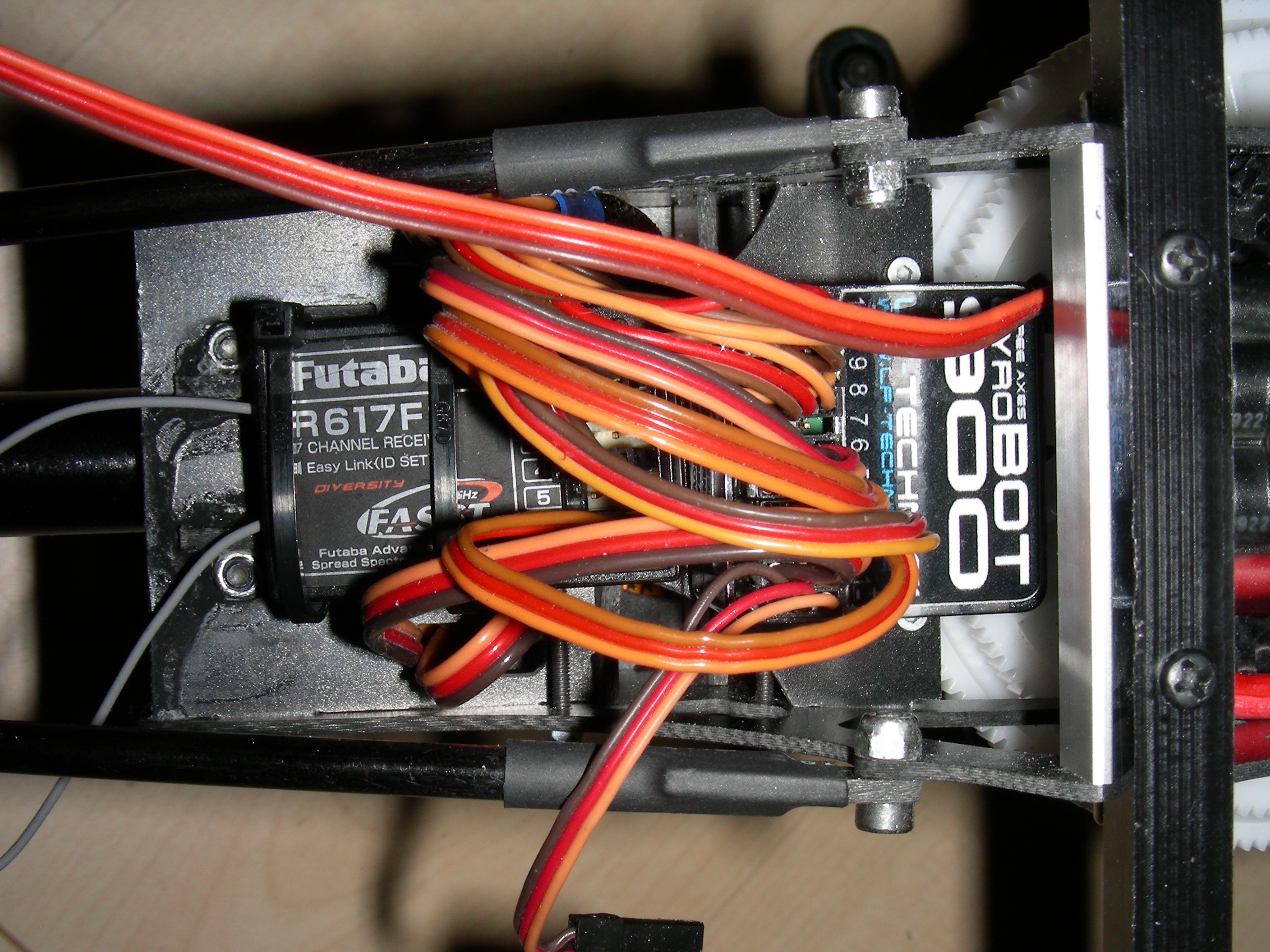

Der vorgesehene Empfängereinbauort liegt unter der Heckklemmung, auf den schrägen Verstrebungen.
Dazu sind ovale Löcher eingefräst, durch die man elegant mit Kabelbindern den Empfänger befestigen kann.
Das GyroBot wanderte auf die untere Gyroplattform, vor den Empfänger.
Davor, unterhalb des Hauptzahnrades sitzt der Regler

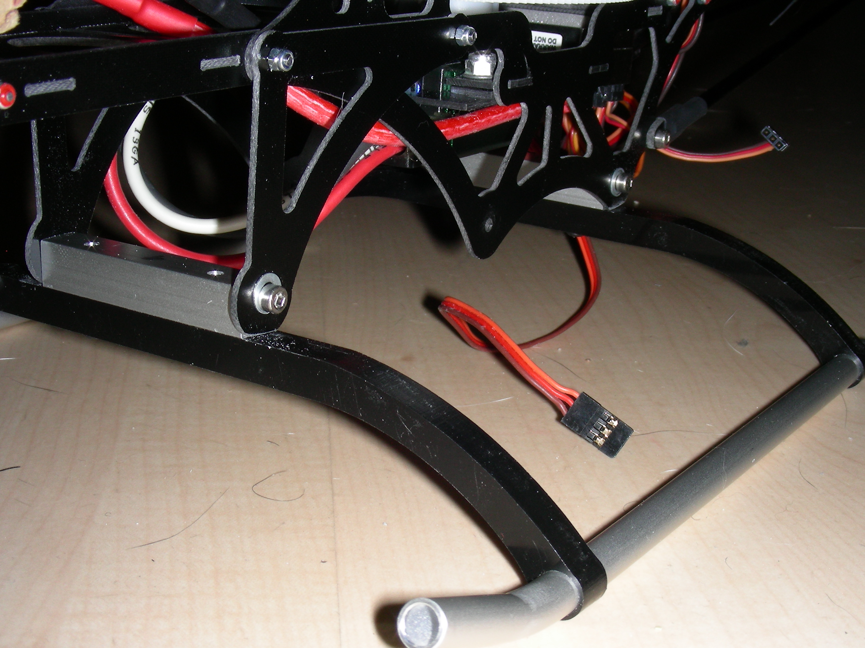

Das Landegestell von tino b. wurde mit selbst gefertigten Aluklötzchen im Chassis befestigt.
Da das Chassis für einen Rumpfeinbau geplant ist, hat yogi mir eine geänderte Aufnahme angefertigt, die den vorderen Befestigungspunkt des Landers um 82mm nach vorne schiebt.
Dazu waren lediglich zwei kleine GFK-Platten notwendig. Diese werden einfach aussen an den Chassisplatten mit angeschraubt.
Da ich ewbenfalls auf die übliche "Seitenleitwerksflosse" (oder das, was davon heutzutage übrig ist) verzichtet habe, brauchte ich noch einen Sporn.
Der ist ganz einfach aus 4mm-Federstahldraht gebogen.
Am HEckrohr wird er mit zwei Klemmschellen wie an der Heckabstrebung befestigt, nur dass diese leicht modifiziert wurden.
Die grossen Plättchen sind zwischen die Bügel geklebt, die Bohrungen auf 4mm erweitert, und der Sporndraht einfach durchgeschoben.
Damit der nicht rausfallen, oder sich verdrehen kann, ist noch ein kleiner 2mm-Draht mit Hartlot quer oben aufgelötet.
Dieser kleine Draht hakt sich einfach im Bereich der beiden Klemmstege im Heckgehäuse ein.
(die ovalen Deckelplatten entstammen Reststücken)

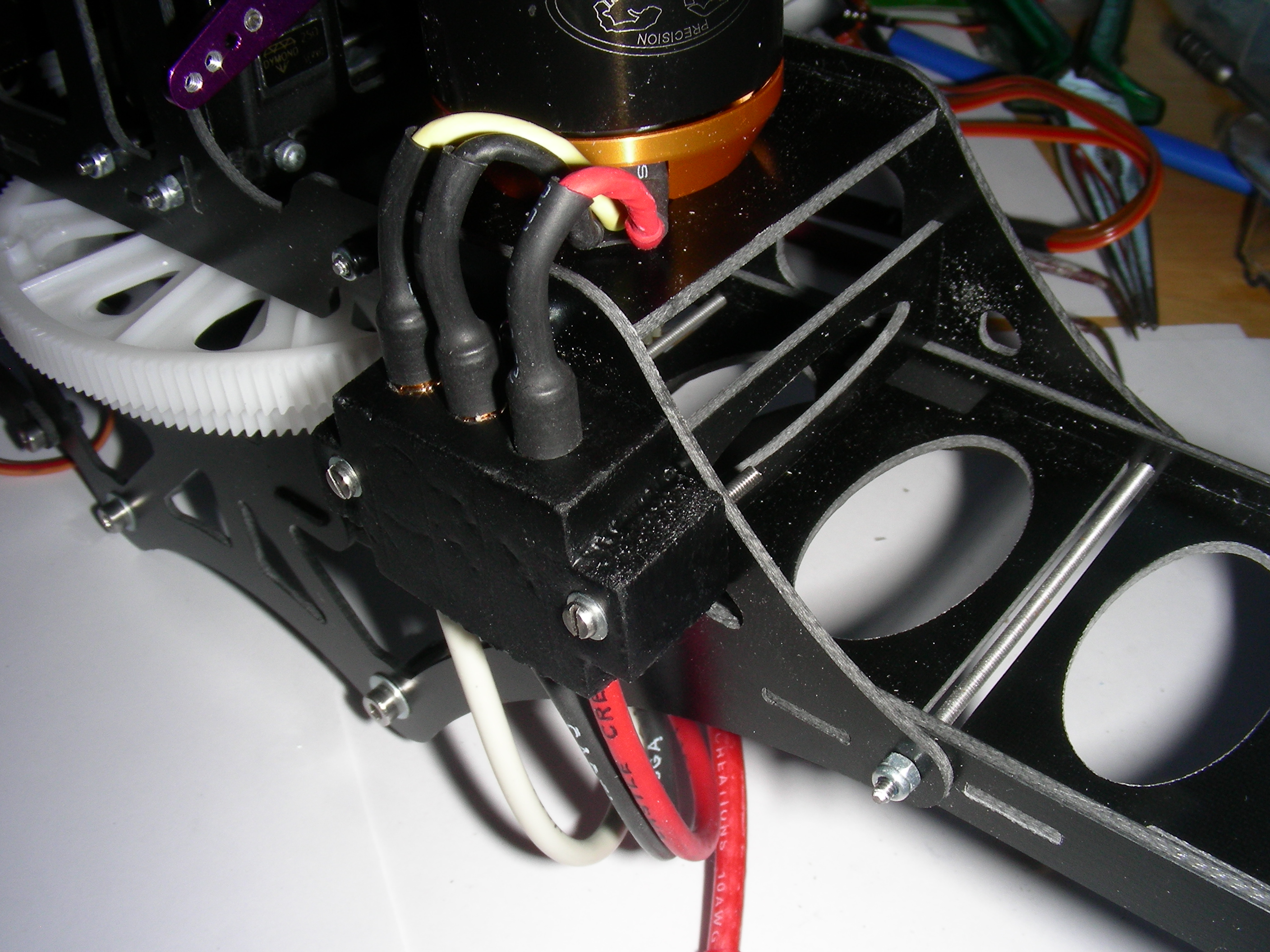

Doch einen hab ich noch:
Mir ist immer unwohl, wenn ich die Motorkabel einfach zusammen- und am Chassis festbinden soll.
Das finde ich nicht so gelungen, das ist aber ein allgemeines Problem, nicht eines dieser Chassis.
Was kommt bei raus?
Das hier: :mrgreen:
Der Block ist aus Balsa, mit CA verstärkt und schwarz lackiert.
Wiegt 2,445g :!: (ohne die Schrauben)
