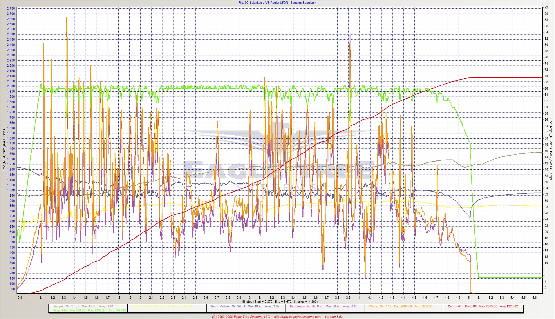

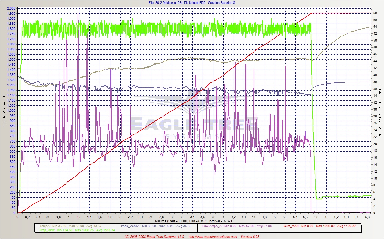

war eben mal auf meinen Flugplatz(Sturmplatz in Böen 10m/s!!) und habe mal 4Akkus verflogen. Ich habe es mal voll Kanne krachen lassen um mal zu sehen was Akku/Motor/Reglerkombi so her gibt und das ist das Ergebnis:
Temperatur A ist der Motor an der Wicklung gemessen und Temp B ist der Regler.
Durch die starken Pitcheinlagen sind ganz schöne Drehzahleinbrüche dabei. Pitchwerte +-11°C und 7°C zyklisch.

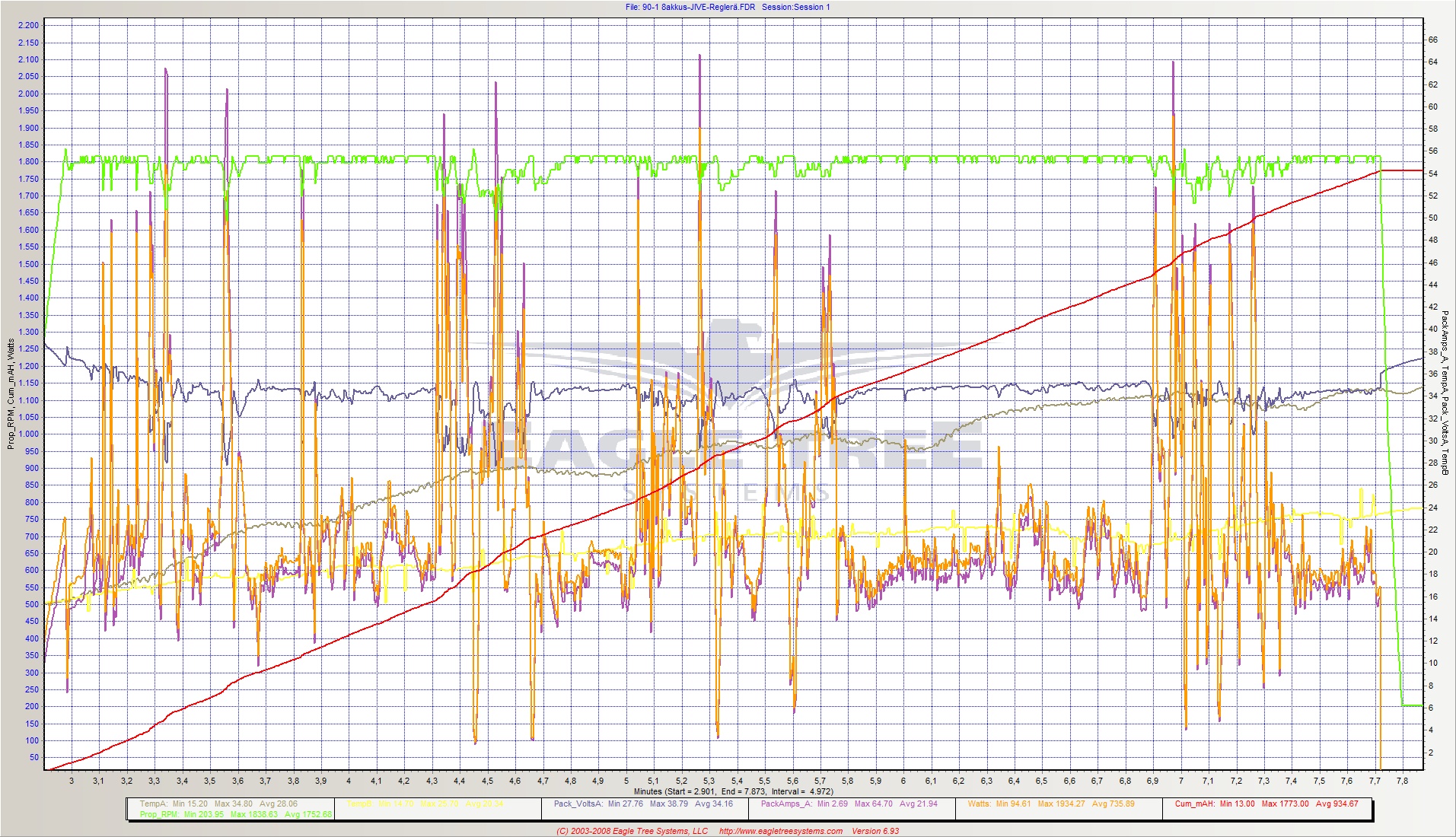

Hier zum Vergleich ein Easy-Flight:

Also ich finde die Einbrüche nicht so arg. Liegt absolut im Rahmen wenn du mit Gov fliegst und einfach über die Leistungsgrenzen der A123 gehst. Nimm einfach mal Lipos und du bekommst doppelt so hoheSpitzen und eine Gerade.
Ich hab dasselbe Setup, ebenfalls mit 12s A123 (und 10s Lipos) und flieg mit Drehzahlkurven/Mischer. Das kommt den A123 wesentlich entgegen und lässt sich leichter an deren Charakteristik anpassen.

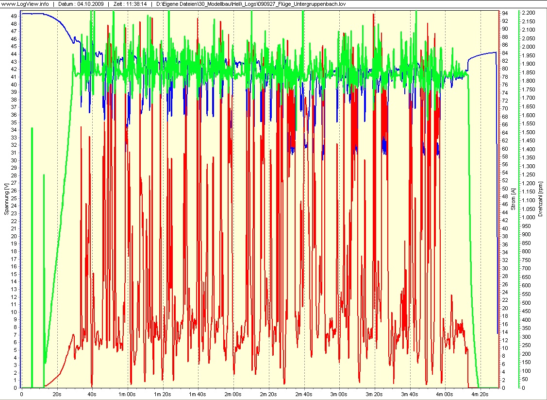

Für die Drehzahleinbrüche musst du bedenken, dass bei den starken Spannungseinbrüchen der A123 Zellen der Regler die Drehzahl gar nicht halten kann weil die Spannung zu gering wird.
Ich fliege den gleichen Motor, allerdings an 14s A123.
Und im Vergleich zu deiner Drehzahlkurve sieht meine schlimmer aus... => größer Einbrüche und Überschwinger nach oben
Ok, ich hab auch einen anderen Regler... (CC Phönix HV85)

Extreme Schwankungen liegen in der Natur der A123, denn gerade in den Momenten, wo der Antrieb in der Figur durch Lastwechsel kurzzeitig fast lastfrei wird, steigt die Spannung der A123 einiges über die Spannung unter Last an. FePo-Zellen brechen nunmal unter Last stärker ein als LiPo-Zellen, was den Reglern die Arbeit "erschwert". Und wenn man die FePo dazu außerhalb der Specs betreibt knickt die Spannung natürlich zusätzlich ein, sind dann zwei Effekte, die sich addieren. Und knapp 2,7 kW aus FePos ist ja schließlich schon einiges ;)
Wenn du mal die aufgezeichnete Spannung betrachtest siehst du zum einen die Leerlaufspannung ( 40,7 V @ 12S = 3,4 V / Zelle ) und unter max. Belastung ( 24,6 V @ 12S = 2,05 V / Zelle ). Derartige Unterschiede packt kein Regler weg. Bei nem 10S LiPo-Setup wäre die Schwankung zwischen 40 V und 34 - 35 V , was erheblich geringer ausfällt. Ich denke, damit wird´s etwas einfacher zu erkennen.
Die Schwankungen werden dabei umso extremer, je größer die Regleröffnung ist - weil eben nix zum "nachlegen" übrig bleibt.

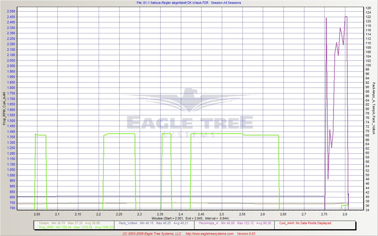

Kann Dir mal ne Geschichte über den YGE80HV erzählen:
Ist eigentlich ein guter Regler aber meiner konnte wahrscheinlich nicht mit 12S LiFepos ... meiner ist beim programmieren in Flammen aufgegangen!!!!
Ursache bist Heute nicht geklärt! Vermutung das es am Akku gelegen haben könnte.
Ist jetzt 1Monat her. Habe darüber mit Herrn Jung geredet und ich bekomme auch Ersatz aber keinen 80HV mehr sondern einen völlig neue Serie da der 80iger nicht mehr hergestellt wird. Das wird aber noch ein bisschen dauern.

hier noch ein Log vom Reglerbrand:
kann man schön sehen wie auf einmal der Strom ansteigt
und hier das Reglerverhalten des 80HV:
im Vergleich zum Jive eine völlig andere Auflösung

Hier mal ein Log, wie die Drehzahl bei mir aussieht...
Bei dem Flug hatte ich Leistungsspitzen von ~2,8kW.
