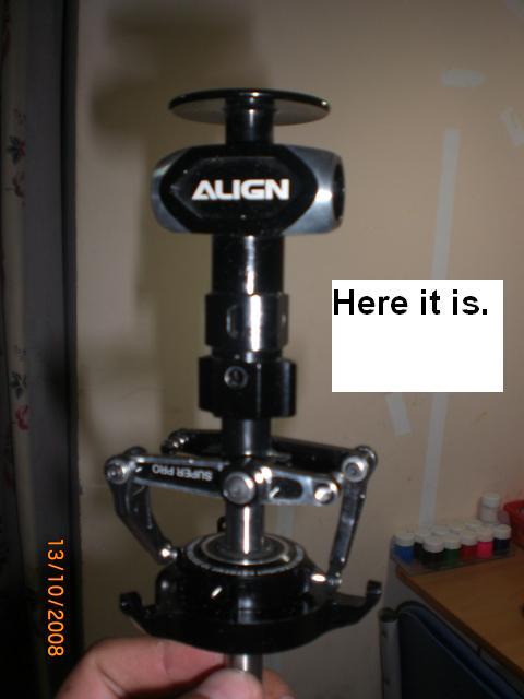

Hallo zusammen
Gerne benötige ich Eure Tipps und Ideen.
Zur Zeit bauen ich meinen T-REX 600 ESP auf Flybarless mit AC-3X um.
In den Foren habe ich zwei ausgezeichnete Bauberichte gefunden, welche sich bezüglich Montage Steuergestänge
und Taumelscheibenmittnehmer (längere/kürzere Seite, siehe Bild) differenzieren.
Bild1: http://www.rchelifan.org/download/file.php?id=55998&t=1
Bild2: http://i111.photobucket.com/albums/n150/ngcaotri/P4.jpg ähnlich wie Mikado Umbausatz
http://www.helifreak.com/showthread.php?t=98888
http://www.rchelifan.org/viewtopic.php?f=125&t=56335
Fragen:
a) Welche Variante findet Ihr besser?
b) Zudem finde ich bei Mikado den Hinweis, dass Blatthalter vor-oder nacheilend montiert werden können,
man es dem Stabilisator einstellen muss. Wo kann ich dies bei AC-3X einstellen? Und wie würde sich das
bemerkbar machen, wenn man diesen Parameter falsch einstellt?
Vielen Dank für Eure Hilfe

Für die zyklischen Ausschläge ist es egal, ob vor oder nacheilend angelenkt. Bei beiden Arten geht der Ausschlag in die gleiche Richtung.crashmaster hat geschrieben:Vermutlich ziemlich schnell!Dann würde die Rotorblätter ja immer genau falschrum angesteuert, Negativ- statt Positiv-Pitch und umgekehrt. Ich nehme an, der Heli würde dann auf Stelle einen Salto machen und nicht in Luft kommen, da das Stabi-System (egal ob AC3X oder V-Stabi) ja gegensteuern möchte, es aber noch schlimmer macht. Könnte man das durch eine Servo-Richtungsumkehr wieder ausgleichen...?
Gruß,
Claus
Nur für den Pitch ist es wichtig. Wenn die Blätter nacheilend angelenkt werden, dann ist TS unten positiver Pitch und TS nach oben negativ.
Das war es dann aber auch schon mit dem Unterschied der Anlenkungsarten.
Und das sollte man im AC-3X einfach über den TS Mischer einstellen können. Einfach das Vorzeichen ändern.
Stefan

Es ist egal, ob Du vorne ziehst, oder hinten drückst.crashmaster hat geschrieben:Hm?Achso, klar, weil 180° weiter ja auch die Taumelscheibe wieder genau andersrum steht. Dä!

Danke für Eure Beiträge.
Nein, die beiden Fotos sind aus den Bauberichten von anderen Leuten (siehe Link zu Beginn meines Themas).
Ich hoffe ich habe damit nicht das Copyright verletzt
Bezüglich meinen Fragen:
-Also, ich werde direkt anlenken (wie auf erstem Bild)
-Jedoch gefällt mir beim zweiten Bild besser (http://i111.photobucket.com/albums/n150 ... dMod10.jpg), dass beim TS-Mitnehmer die
längere Seite des Hebels mit der TS verbunden ist (mehr vertikaler Weg für TS).
Was findest Ihr?
Hätte jemand gute Startwerte für einen TREX 600 ESP mit AC-3X?
