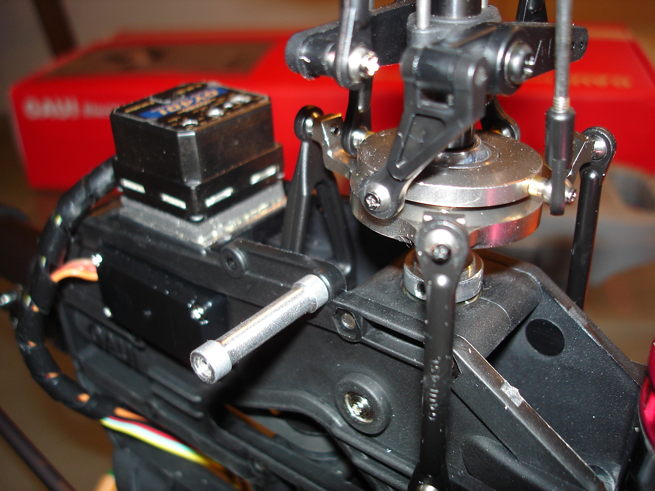

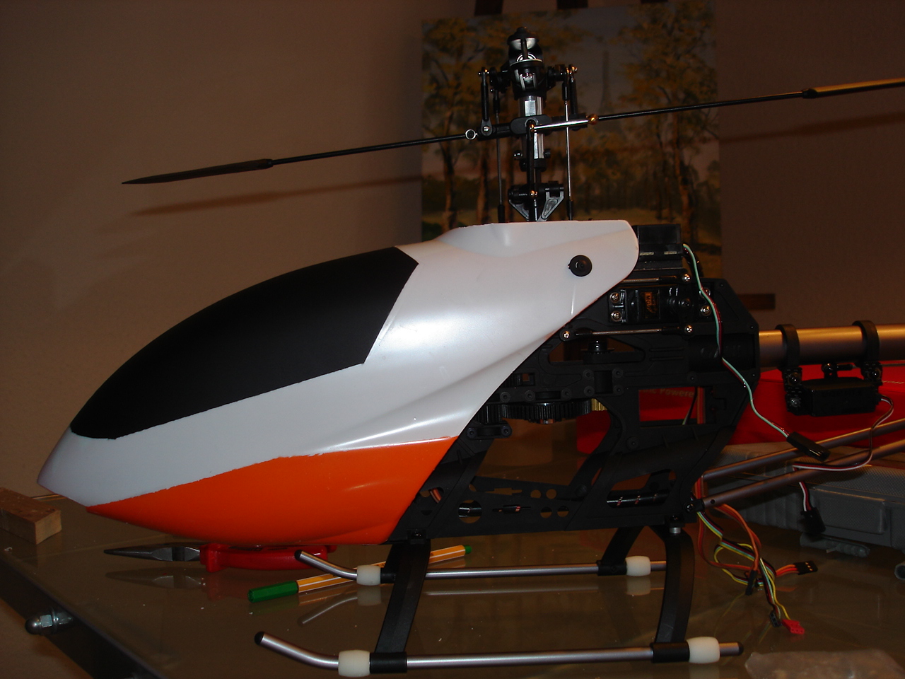

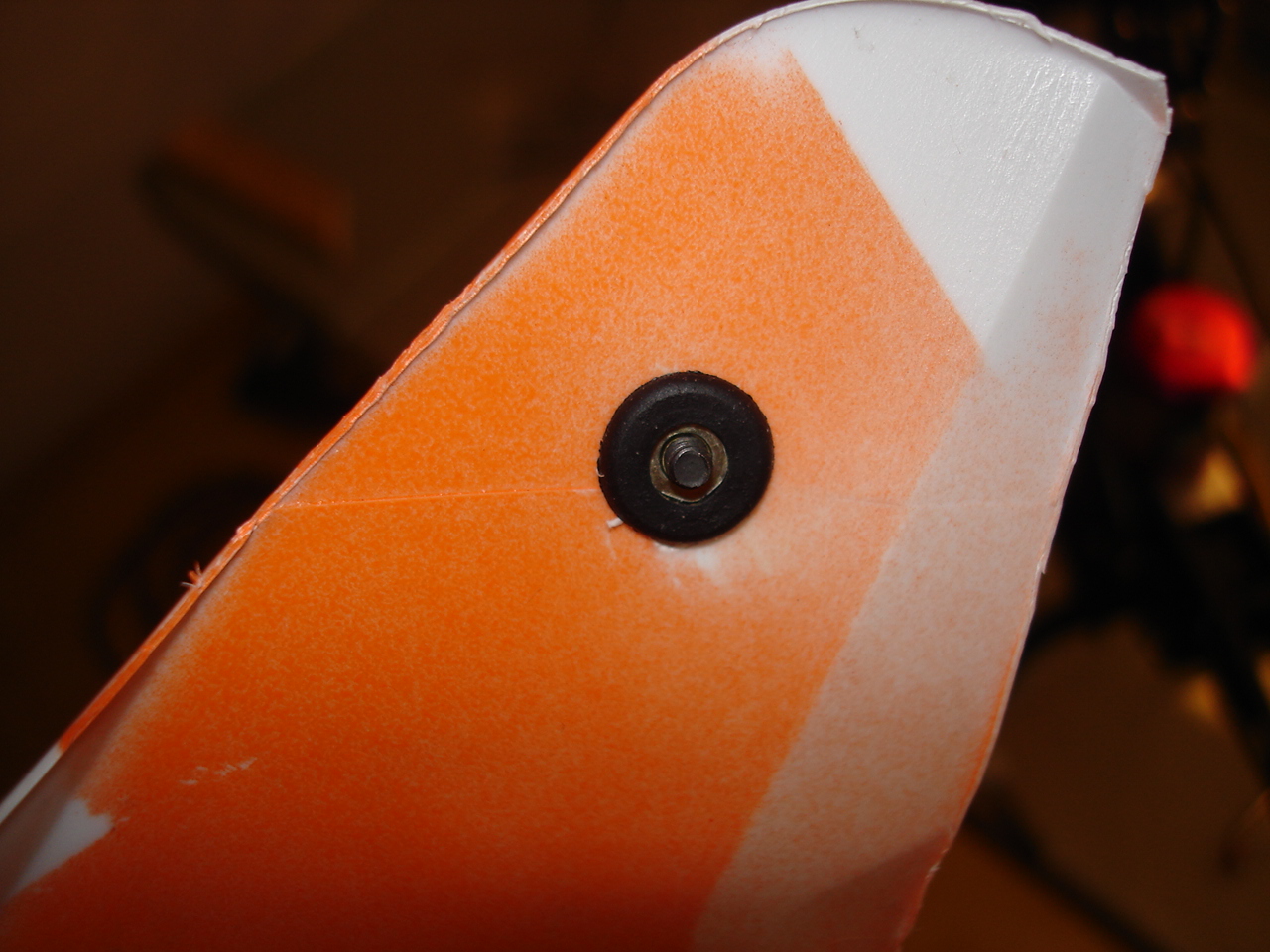

#5 Re: Hurricane 425 IRCHA
So, ich bau auch schon fleißig an meinem 425er. Bin bis jetzt absolut zufrieden mit dem Kit. Und das für 89 Euronen
Die Joghurtbecher Haube ist allerdings ein Witz. Hab mir aber Trotzdem ein wenig Mühe gegeben sie ein wenig schöner zu machen. Auch Hab ich die Befestigung nach der "neumodischen" Mothode überlegt. Ich hatte noch von meinen alten 550er Hurri ein paar Aluteile vom CFK Chassie übrig. Also hab ich die "Aluhörner" getauscht, in die "Gummistöpsel" der Haube Muttern eingesetzt damit man die Schrauben nicht verliert. So wird hoffentlich verhindert das die Haube an um die Gummistöpsel schnell einreist.
Aber Bilder sagen ja bekanntlich mehr als....
- DSC01366.JPG (496.87 KiB) 2602 mal betrachtet
- DSC01368.JPG (466.55 KiB) 2604 mal betrachtet
- Die Aluhörner
- DSC01365.JPG (594.16 KiB) 2603 mal betrachtet

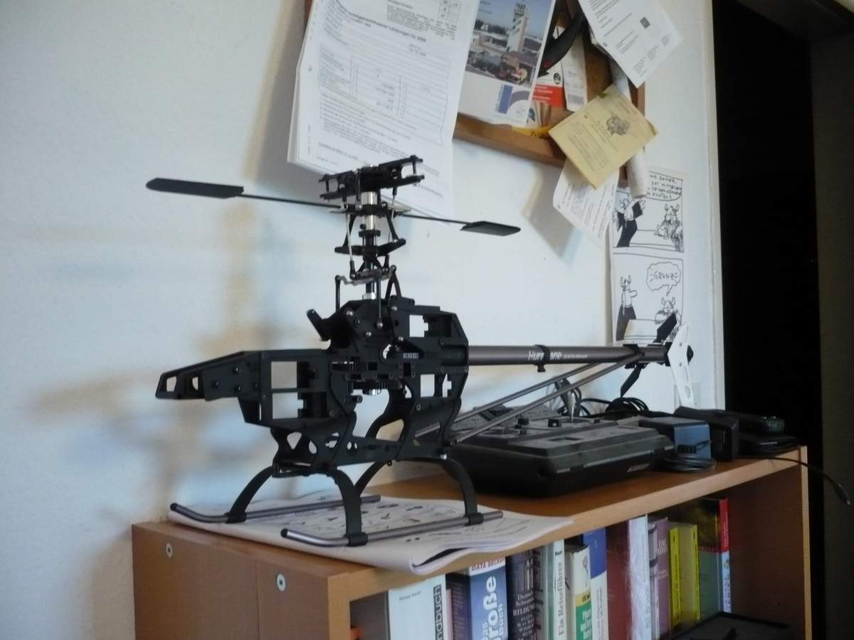

Moin zusammen,
ich habe mir auch einen gekauft. Bisher nur das Modell gebaut, Elektronik und Motor kommen die Tage noch.
Der "Joghurt-Deckel" ist aber wirklich frech. Ob ich den hinbekomme, weiß ich noch nicht. Da heißt es gut kleben und ein bisschen spachteln.
- Hurricane_1.JPG (76.98 KiB) 2371 mal betrachtet

#7 Re: Hurricane 425 IRCHA
Hallo Daniel,
als "frech" würde ich die zu klebende Haube nicht bezeichnen. Wenn man sich etwas Mühe gibt, kommen doch ganz schöne Ergebnisse heraus. Du musst Dir nur Zeit nehemen und nicht alles komplett mit Kleber einpinseln. Ich habe die zwei Hälften zuerst mit etwas Klebeband geheftet und dann mit mittlerem Sekundenkleber schrittweise geklebt.
Bei 89.-€ kann man denke ich keine GFK Haube für 25.-€ erwarten...
Gruss Martin

#8 Re: Hurricane 425 IRCHA
Korrekt.
Der "Joghurtbecher" hält ordentlich was aus, ich hab den jetzt seit letztem Jahr und ich will auch nix anderes.
Tip: Wenn man um die Löcher mit dem Gummi ein Textilstück mit CA aufbringt und dann erneut das Loch reinbohrt,
kann es nicht einreißen, wenn man die Haube abzieht. Selbige Methode hilft auch an den Nahtstellen, wo sie beginnt,
also oben und unten. Mir gefällt die normale Hurrihaube auch nicht auf dem 425er. Ist iwi zu groß, finde ich.
Die aus Plaste ist runder und kürzer und passt zum Heli. Meine Meinung.
