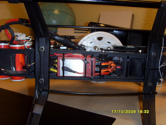

ich bin momentan dabei emien T-Rex aufzubauen und bin inzwischen fast soweit, dass die komplette Elektrik eingebaut werden kann.
Leider geht aus der Align Anleitung nicht hervor, wo und wie die Kabel verlegt werden sollen/müssen, damit es zu keinen Störungen und damit zu negativen Landeplätzen kommt.
Könnt Ihr mal bitte ein paar Anleitung / Hilfen oder auch Bilder posten aus denen das etwas besser hervorgeht.
Speziell würde mich die Position des Jive Regler und des V-Stabi 4.0 interessieren.
Schon mal vielen Dank für Eure Hilfe.
Kai

ich habe meine Kabel alle innen verlegt. Am besten geht das wenn die Seitenteile noch nich zusammen sind, Ich habe alle Servokabel in Geflechtschlauch gepackt, Nickservokabel verlängert und alle Servokabel vorne vorm Motor und wieder nach Hinten zum Empfänger gelegt. Regler würde ich Dir empfehlen aussen unterhalb vom Motor zu legen. Ich kann Dir nicht empfehlen was auf das Vordere Heckgetriebe zu bauen da bei einem Getriebetausch das ganze Gedöns wieder runter muss.

hier noch ein Bild vom eingebautem Regler:

schon mal vielen Dank für das klasse Bild. Den Regler nach unten ist keine schlechte Idee. Aber warum hast Du denn das Kabel vom Nickservo nach vorne verlegt und verlängert? Kann man doch einfach nach hinten zum Empfänger legen.

Das hat was mit der Wartung zutun. Wenn Du das Heckgetriebe wechsel musst stören die Kabel. So verlegt ist das ganze am wartungsfreundlichsten.
