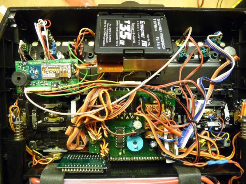

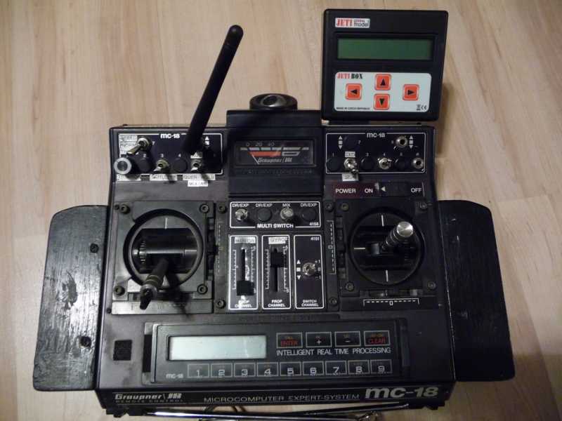

Hier ein paar Bilder nach dem Umbau meiner altehrwürdigen mc-18:
Das Jeti TU-Modul im Sender:

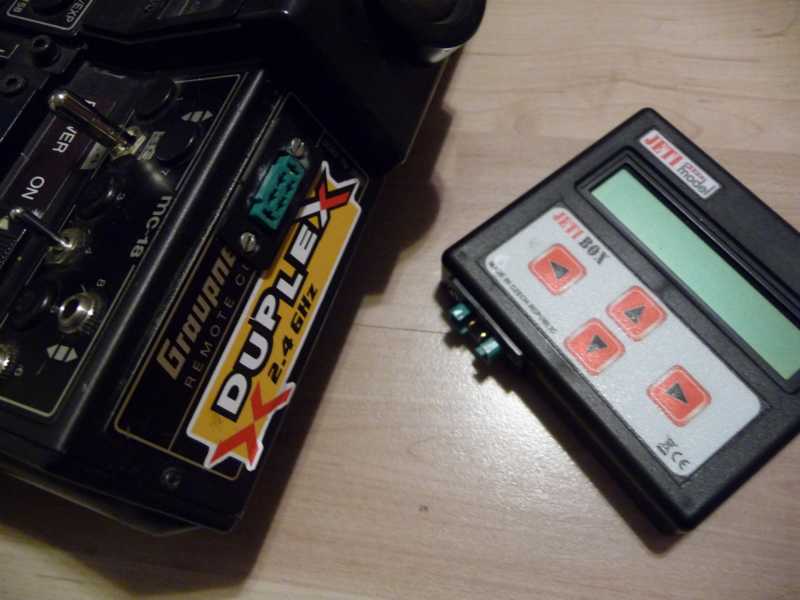

Die Jeti-Box und der Umschalter darunter:

Die Steckverbindung zwischen Jeti-Box und Sender:

So sieht mein Sender nach dem Umbau aus:
K800_Sender nach Umbau.JPG (43.05 KiB) 1218 mal betrachtet
In einem anderen Forum habe ich eine recht gute Umbauanleitung für das TU-Modul und die Befestigung der Jeti-Box gefunden. Müßte bei Interesse danach suchen.
