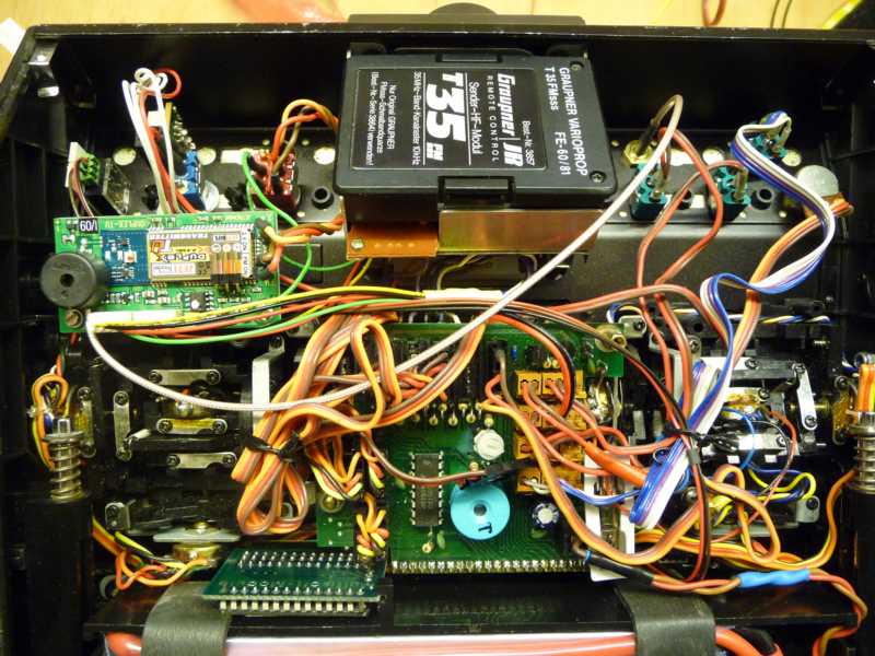

Hier ein paar Bilder nach dem Umbau meiner altehrwürdigen mc-18:
Das Jeti TU-Modul im Sender:

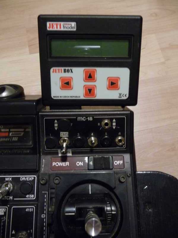

Die Jeti-Box und der Umschalter darunter:
K800_Jeti Box und Schalter.JPG (32.95 KiB) 851 mal betrachtet

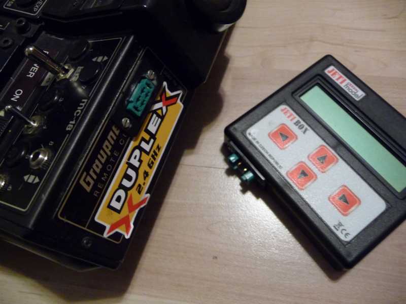

Die Steckverbindung zwischen Jeti-Box und Sender:
K800_Steckverbindung Sender_Jeti-Box.JPG (37.9 KiB) 1237 mal betrachtet

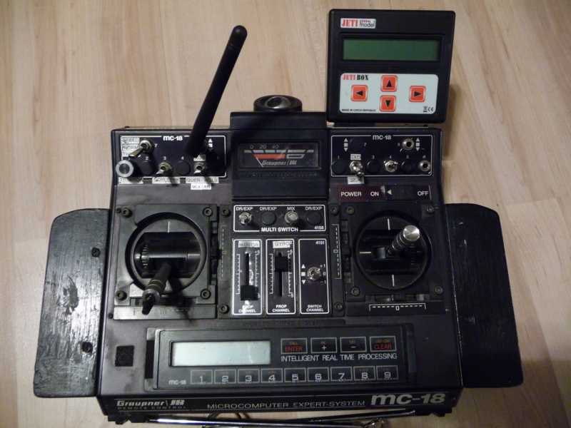

So sieht mein Sender nach dem Umbau aus:
K800_Sender nach Umbau.JPG (43.05 KiB) 1237 mal betrachtet
In einem anderen Forum habe ich eine recht gute Umbauanleitung für das TU-Modul und die Befestigung der Jeti-Box gefunden. Müßte bei Interesse danach suchen.
