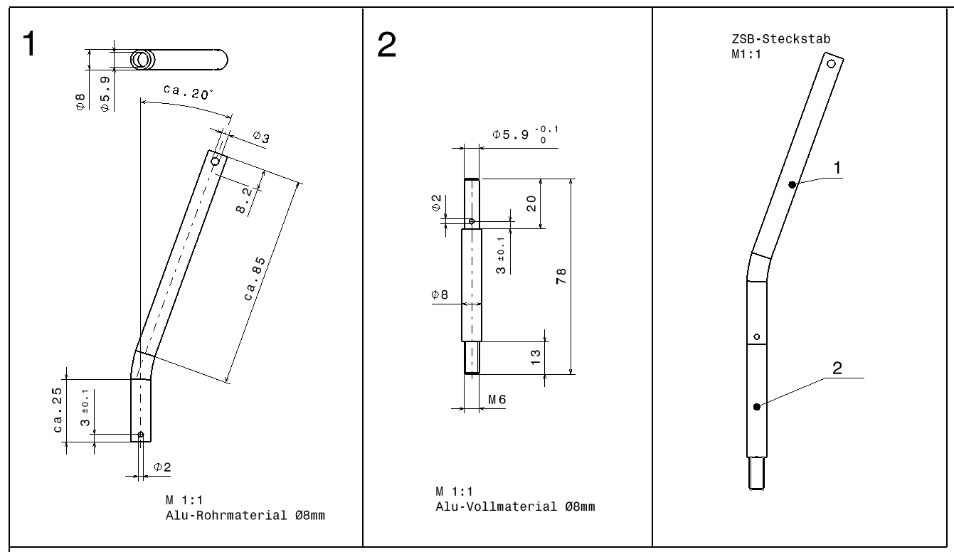

wer kann mir die Teile im Anhang anfertigen? Bezahle natürlich dafür (jedoch sollte es nicht unmengen kosten :? )
Bräuchte Teil 1 und 2 je mindestens 2x

Mann könnte das Teil 1 auch aus 8mm Vollalu machen, dann müsste man eben unten im bereich der 25mm mit einem passenden Loch aufbohren, damit man es steckbar hat.

Wofür isn das Teil?

Das sollen Steckstäbe für ein Senderpult geben!

Mc Nizz hat geschrieben:Wofür isn das Teil?
Sieht aus wie Pultsenderstangen zum abnehmen :roll: Jeweils zwei würde da auch passen :albino:
Aber aus Alu würde ich sie für die Anwendung nicht machen.

an der Stelle mit der 2er Bohrung wreden dir die Stangen auf kurz oder lang abbrechen.
Streckpassungen Null auf Null aus Alu fressen auch sehr gern.

was würdest du für einen Werkstoff vorschlagen??
oder hat jemand eine Lösung wie ich das alte 3g-Microstore Pult einfache auf abnhembare Stangen umbauen kann?

Edelstahl währe natürlich das beste.
Ich habe mir für mein Holz Sendepult einfach ein 4mm Edelstahldraht zu einem handlichen Bügel wie bei den alten MC24 Senderpulten gebogen. unten einfach zwei Stellringe drauf und fertig
Ist zwar nicht zerlegbar aber dafür extrem handlich.
Hatte es vorher auch mit zwei einzelstangen probiert aber so kann man das Pult ja gar nicht anständig greifen. Da war ich von dem Graupnerpult wohl etwas verwöhnt.

Heli-Ben84 hat geschrieben:einfach ein- und ausziehbar.
damit es nicht rumwackelt muss es schon durch beide Platten gehen, da macht das einschieben keinen sinn wenns unten wieder raus kommt :drunken:
Mhh- mal überlegen wie ich mir eventuell so etwas schön symmetrisch und etwas ergonomisch biegen kann
Ich habe auch zwei Anläufe gebraucht bich ich mit meinem Werk zu frieden war, am besten gleich 2m Edelstahl im Modellbauladen kaufen :blackeye:
Ps.
Fange mit der Biegerei in der Mitte und nicht an einem Ende an, das wird symmetrischer ;)
Da hast du auch wieder Recht - also werde ich es so biegen das es durch beide Platten geht, wenns dann in den Koffer soll mach ich die Klemmringe ab und zieh den Bügel raus! :wink:
