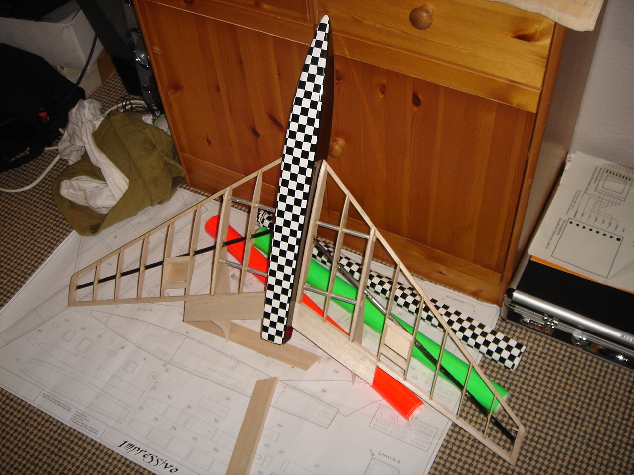

#6 Re: Welches Modell für Axi 2212/9D
Verfasst: 28.03.2010 19:40:40
von -Didi-
-Didi- hat geschrieben:Als Motorträger für meinen Axi und gleichzeitig Winterprojekt, ist es jetzt ein Impressivo geworden. :bounce:
Der Winter ist so gut wie vorbei und mein Impressivo ist noch immer nicht fertig. :oops:
Aber heute habe ich schon mal das Flächenprofil beschliffen.
Eigentlich ist es nicht mehr viel, aber schleifen und bügeln werden doch noch ein bisschen Zeit in Anspruch nehmen.
Dann Komponenten rein und starten! :bounce:

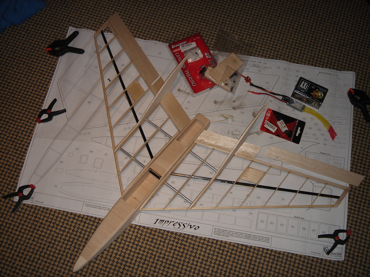

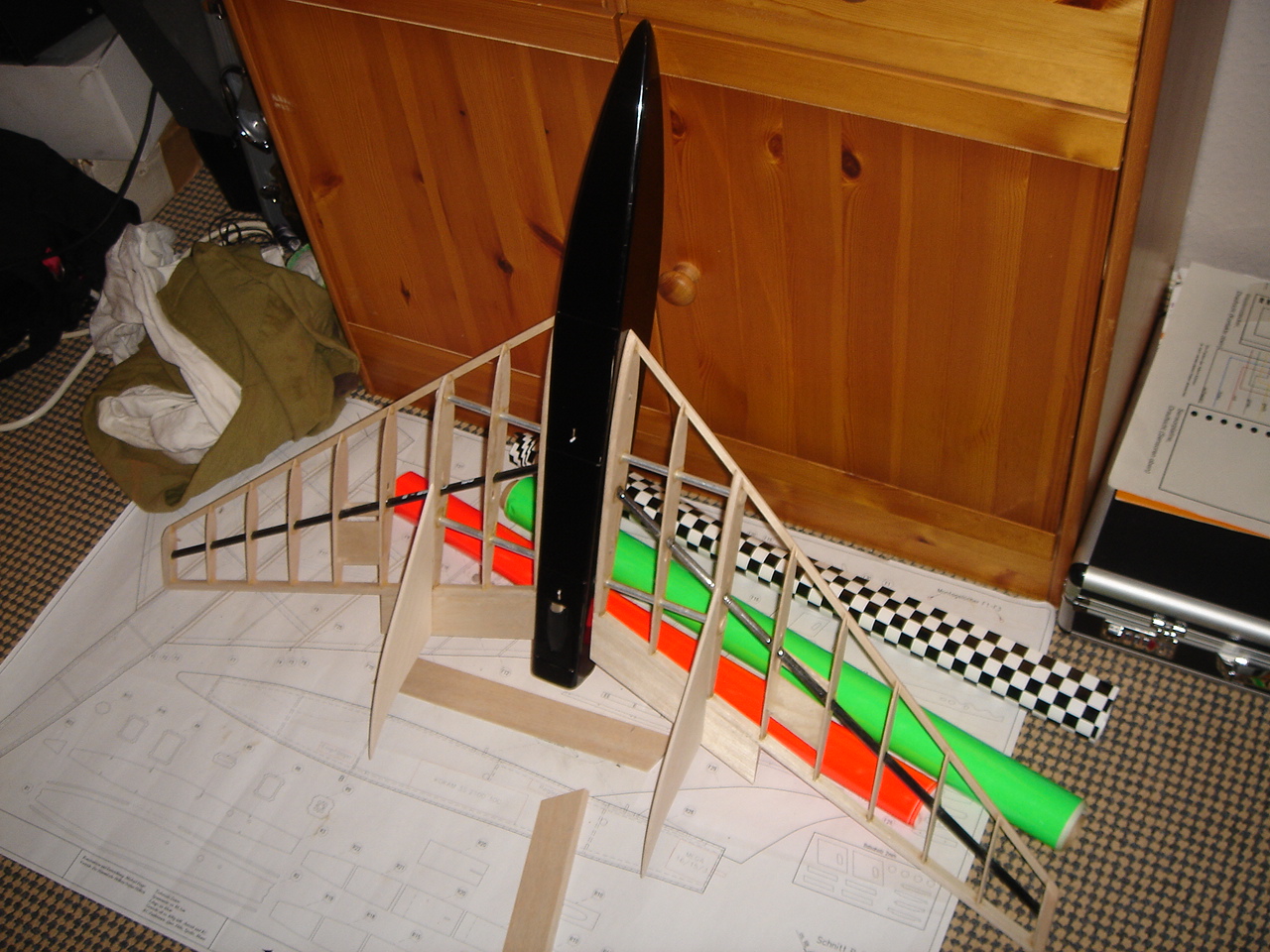

#7 Re: Welches Modell für Axi 2212/9D
Verfasst: 05.04.2010 20:55:57
von -Didi-
Heute hat der Rumpf einen Motor bekommen und Oracover.

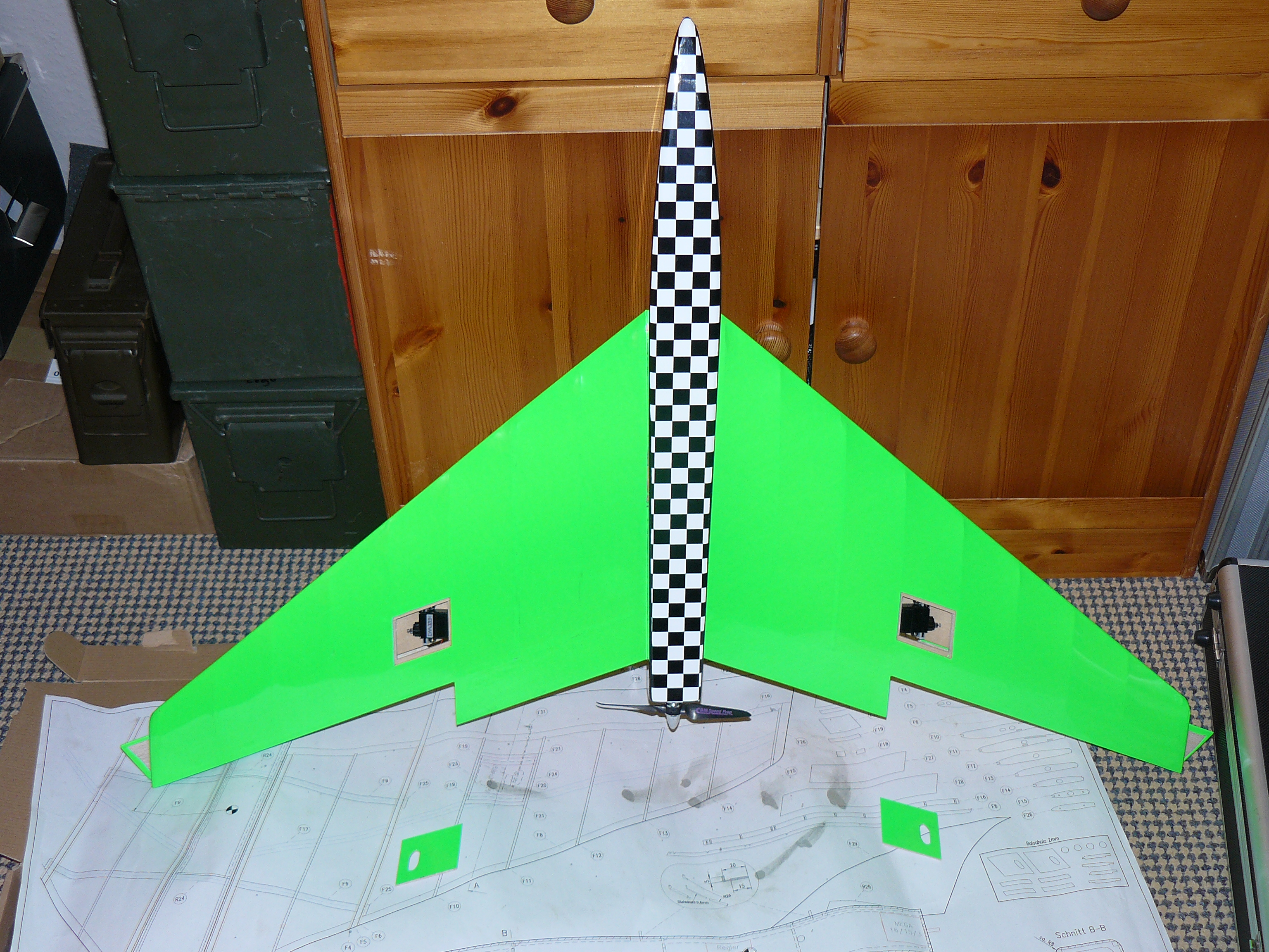

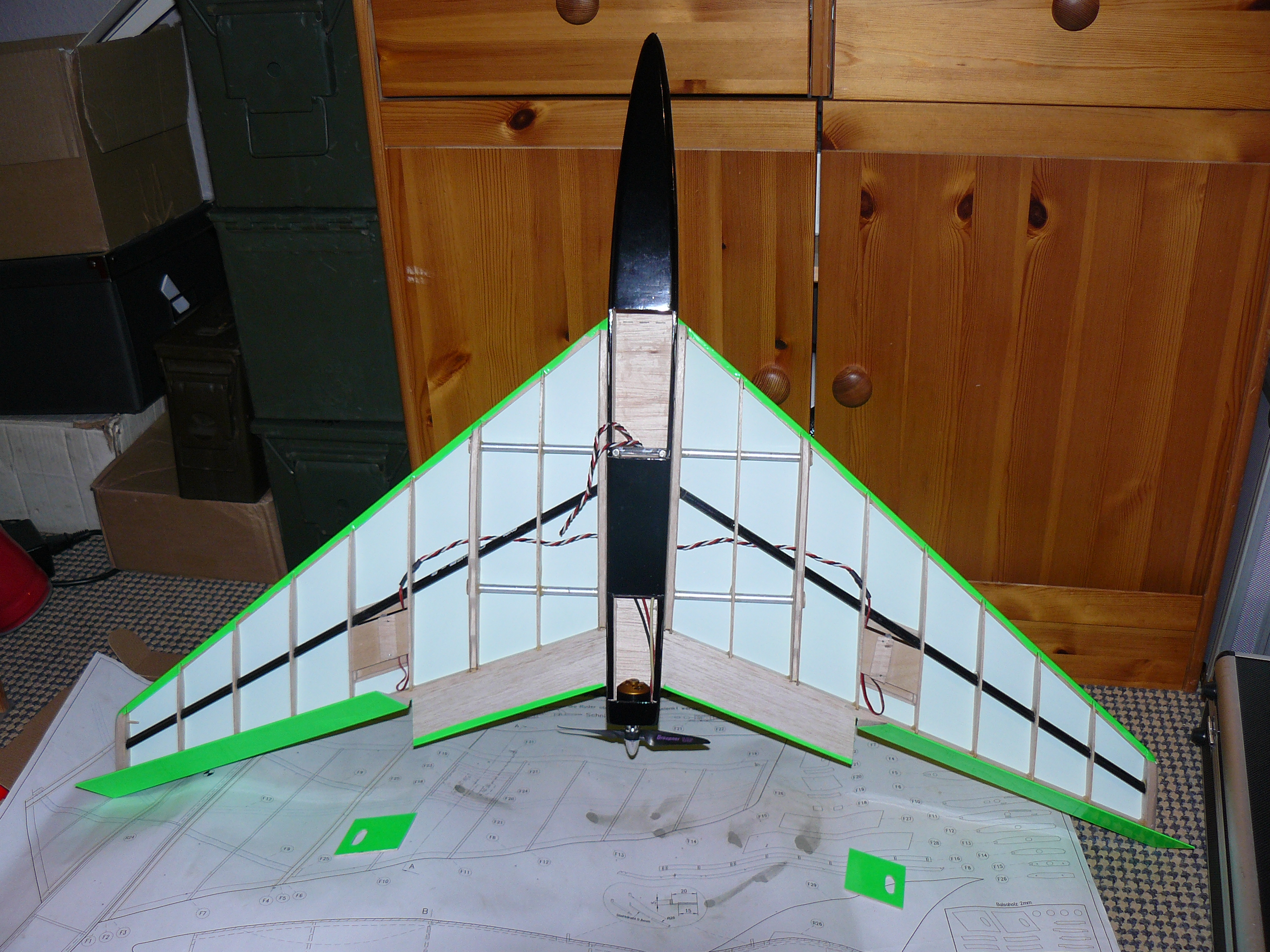

#9 Re: Welches Modell für Axi 2212/9D
Verfasst: 27.10.2011 21:24:16
von -Didi-
Die Unterseite ist inzwischen bespannt, sowie Servos und Motor (Axi 2212/9D) eingebaut.
Morgen gehts weiter!

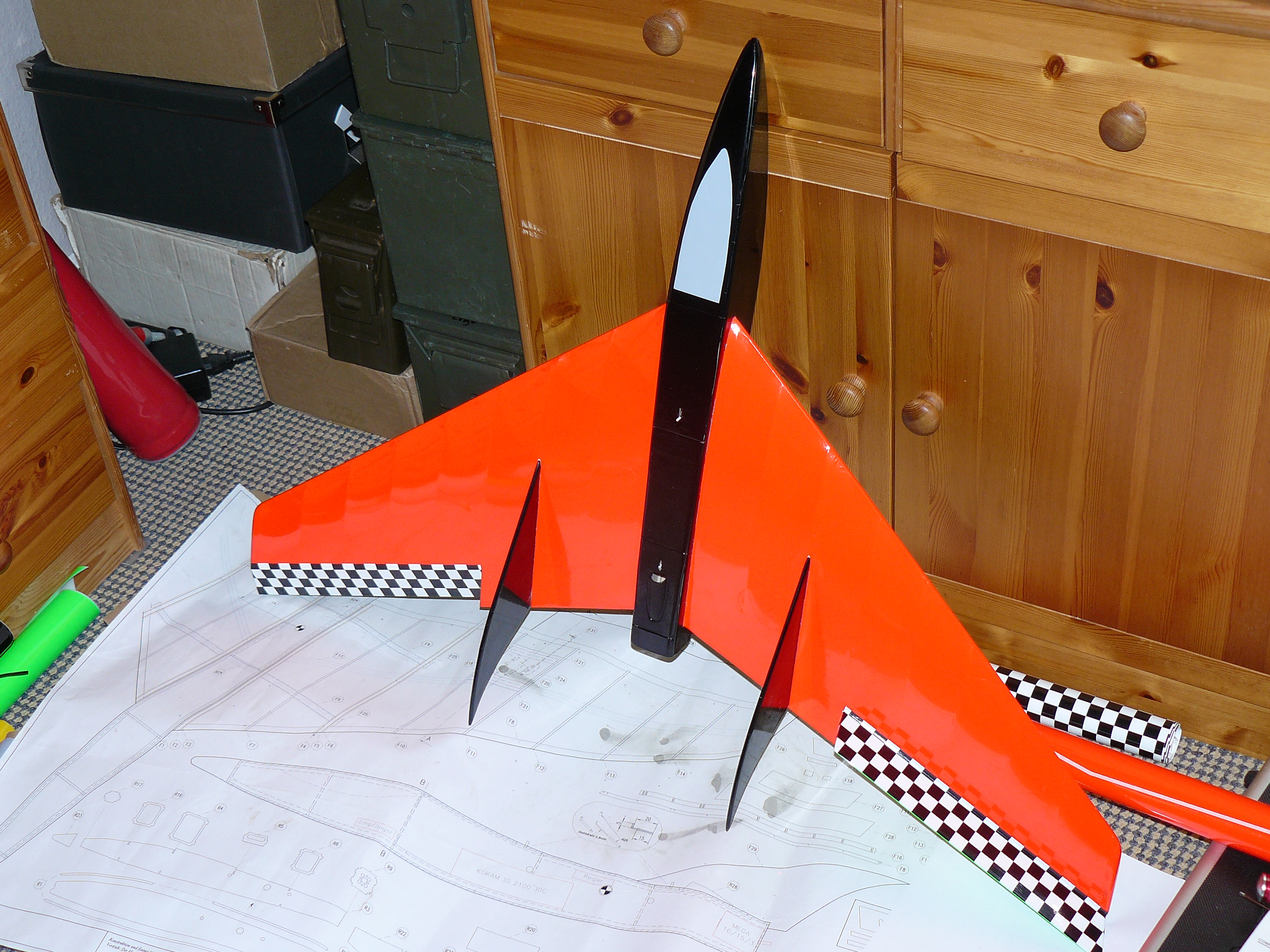

#15 Re: Welches Modell für Axi 2212/9D? Lösung: Impressivo
Verfasst: 29.10.2011 16:28:44
von -Didi-
Mache ich Harald! Danke!
Inzwischen ist auch die Oberseite fertig.
Keine Ahnung, warum die Farbe auf dem Foto so scheisse aussieht?! In Natura ist das ein freundliches schickes hell leuchtendes Orange/Rot.
