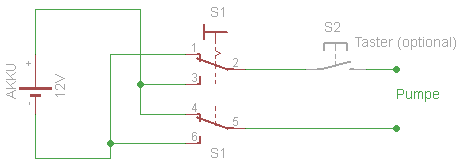

hier ist der Schaltplan:
Die Pins am Schalter werden so gezählt:
1 O | O 4
2 O | O 5
3 O | O 6
Der Taster ist optional für die Lösung wo Du einen Wechselschalter ohne Nullposition verwendest, die Beschaltung ist aber die gleiche.

dilg
Beiträge: 1720
Wohnort: Mödling
#5 Re: Schaltplan für Betrieb einer Spritpumpe ?
Beitrag von dilg »
morgen;
wenn du platztechnisch den Taster weglassen willst, gibt auch tastende Kippschalter (-> (ein)-aus-(ein) hier
Verschaltung ist natürlich gleich, quasie mittig die Pumpe, oben links Plus* und nach unten rechts eine Drahtbrücke, und Minus* spiegelverkehrt.
*:ob Plus und Minus oben links oder rechts hinkommen ist egal, die Funktion wird beim ersten Versuch sowieso verkehrt sein....
(wobei, ein Elektriker tät die Schaltung umdrehen, Einspeisung mittig und Pumpe außen...wegen Spannungsfreiheit, wenn mal von hinten was leitendes an den Schalter können kann - dann mittig den Akku, Drahtbrücke oben links -> unten rechts ,+ eine spiegelverkehrte Drahtbrücke, und Pumpe außen)
lg michl
