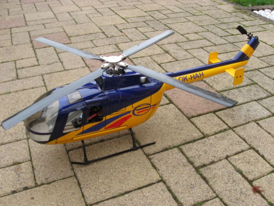

BO-105 mit 4-Blatt-Kopf, T-Rex 450
#1 BO-105 mit 4-Blatt-Kopf, T-Rex 450
Gewicht ohne Akku 1060 gr., 4-Blatt-Kopf von HA mit AC-3X, Drehzahl 2050 U/Min.
Blätter: http://cgi.ebay.de/ws/eBayISAPI.dll?Vie ... 0403276266

Saubere Arbeit!
Was für ein Heck bzw. Umlenkung hast du verwendet?

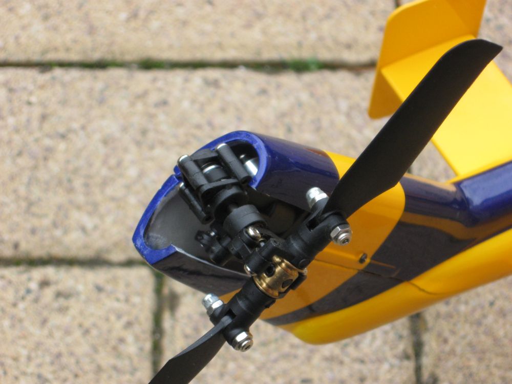

die war beim Bausatz von HA dabei - Winkel und längerer Riemen, das vorhandene Heckgetriebe kann weiter benutzt werden.dynai hat geschrieben:Saubere Arbeit!
Gruß Chris
Anlenkung über Bowdenzug:
- IMG_2479.JPG (811.56 KiB) 3127 mal betrachtet
MfG Andreas

kfo-heli hat geschrieben:die war beim Bausatz von HA dabei - Winkel und längerer Riemen, das vorhandene Heckgetriebe kann weiter benutzt werden.dynai hat geschrieben:Saubere Arbeit!
Gruß Chris
hab ja die Bell UH von HeliArtist, hat ja selbe Höherlegung dabei, mach es auch mittels Bowdenzug (Bausatzlösung mit dem Stahldraht

bei mir sind die Plastikrollen drin. Habe z.Zt. keine passenden Kugellager.
Statt dem Stahldraht habe ich einen Kunststoffbowdenzug, ist flexibler und läuft leichter.

Sehrrrrrrrrrrrr schön.
Hast du mal nen Link zum Anbieter des Rumpfes.
Gruß,Michael

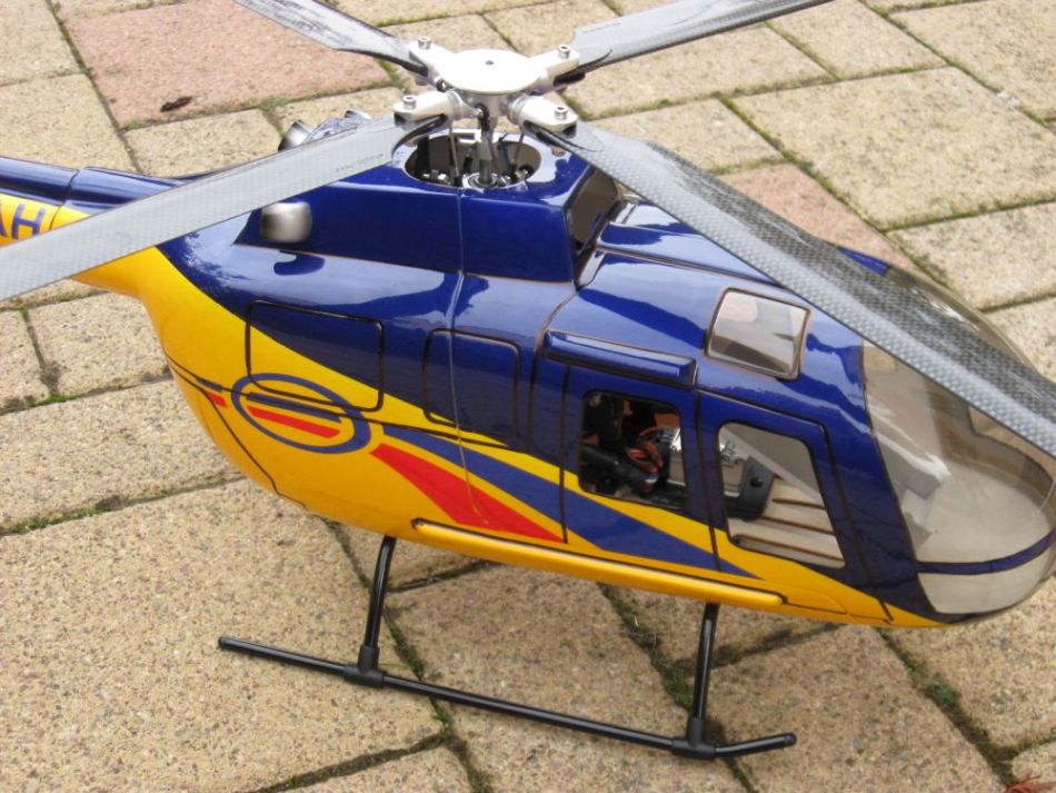

Wahrlich eine schönkeit!
Echt sauber gebaut. Was sind das für Blätter? GFK? ich hatte mir auch mal welche aus Hongkong beszellt und die waken aus irgend einem geschäumten Material mit einer Kunststoff Strebe als Versteifung. Sind im Flug expliodiert bei 2500Umin

hier gäbe es den: BO-105-450helipower59 hat geschrieben:Hast du mal nen Link zum Anbieter des Rumpfes.

http://cgi.ebay.de/ws/eBayISAPI.dll?Vie ... 0403276266tazmandevil hat geschrieben:Was sind das für Blätter?

#10 Re: BO-105 mit 4-Blatt-Kopf, T-Rex 450
Du baust mit viel Mühe so nen schicken Heli und klemmst dann Ultra-billig-China-Latten drauf?
Ich kann mich noch gut an mein Experiment mit den Dingern erinnern, und an das Geräusch als die Teile an der Blattwurzel im Flug abgerissen sind und der Heli sich zerlegt hat...

Schöner Heli.
Aber ich glaub ich hätte die Blattschmied Blätter in Mausgrau Scale optik drauf gemacht. In echt haben Helis ja auch keine schwarzen Blääter... Aber sonst Top, sieht sehr schick aus und wirkt echt gross!

die 290er gibt es nur in weiß !kay23 hat geschrieben:Aber ich glaub ich hätte die Blattschmied Blätter in Mausgrau Scale optik drauf gemacht.

Scale-Modelle in der Größe mit einem Mehrblatt-Kopf fliegt man auch nicht mit 2500 U/Min. und auch nicht mit 3D-Gezappel !chrischan57 hat geschrieben:Hallo,
Aber jedem das seine...
Chrischan
Für normalen scalemäßigen Rundflug bei 1900-2100 U/Min. sind die Blätter vollkommen ausreichend.

Da stimm ich Andeas zu, 1600/1800/2000 Touren am 4 Blatt sind schon ok..
Für ein schönes Flugbild bevorzuge ich die 1800, bei 2K ist der 4Blatt mit Align 325 Holzis schon richtig Agil aber die Drehzahl brauch ich nur wenn der Wind struppig is.

Das hab ich schon gesehen. Aber dort steht nirgends was das für Blätter sind. Was bedeutet Carbonoptik? Ich würde denen aus eigenen erfahrungen nicht vertrauen.kfo-heli hat geschrieben:http://cgi.ebay.de/ws/eBayISAPI.dll?Vie ... 0403276266tazmandevil hat geschrieben:Was sind das für Blätter?
