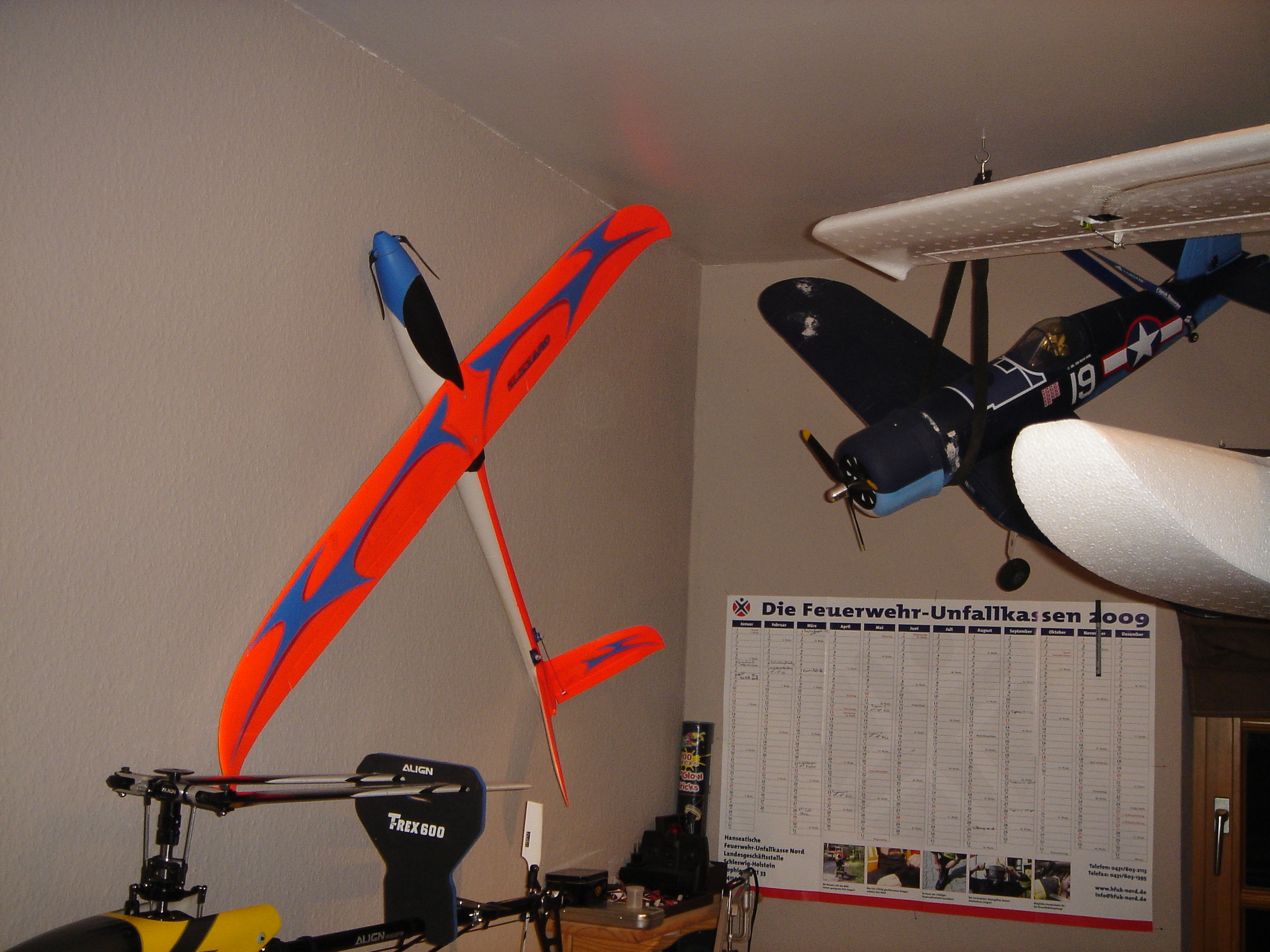

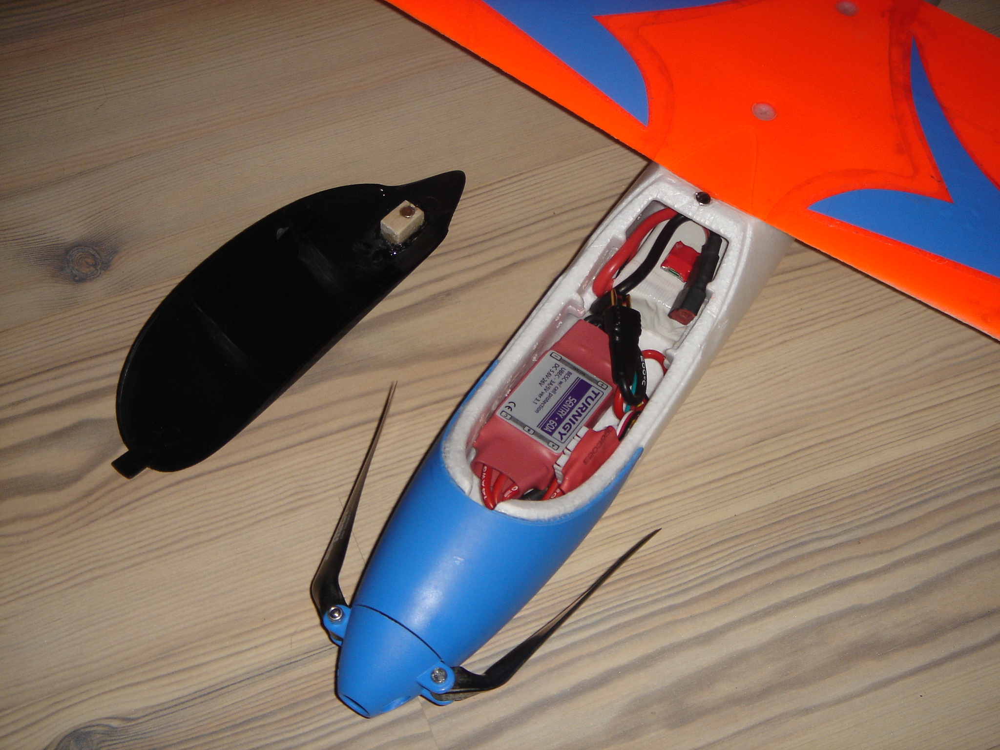

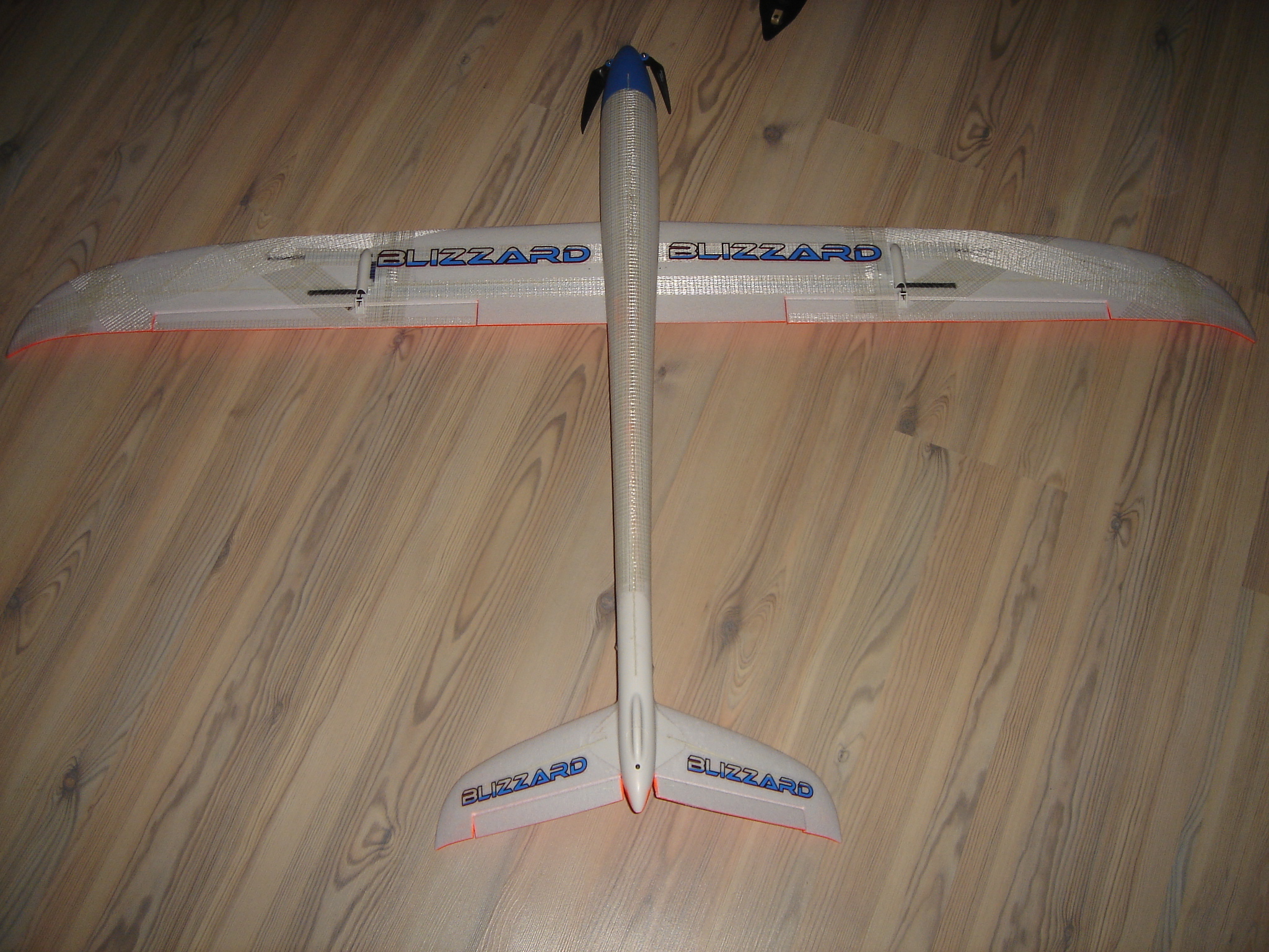

Heute habe ich meinen neuen Blizzard fertig gestellt.
Der neue wiegt flugfertig 1020g und wird von einem 1400er Chinamotor mit 550W an einer 9x7 Klapplatte angetrieben.
MAcht etwas über 12000 Umdrehungen bei knapp unter 50A.
Vorsorglich habe ich laut Anleitung die Flächen getaped.
Desweiteren habe ich mir die originalen Haubenhalter gespart und gleich einen Magneten als Haubenverschluss verbaut.
Freue mich schon auf den Erstflug!!!

:shock: :shock: :shock:
Alter.....da krigscht ja Augenkrebs 8)

Isch habe gar keinen Keller...! :mrgreen:
TREX65 hat geschrieben:da krigscht ja Augenkrebs
Ja, die Farbe ist schon krass grell! 8)
Sieht aber in Natura gaaaanz anders aus.
Irgendwie stellt meine DigiCam grelle Farben oft total falsch dar.

-Didi- hat geschrieben:Vorsorglich habe ich laut Anleitung die Flächen getaped
Steht das in der Anleitung?
Bei meinem und kollegen steht da Nix von!
Jedenfalls Tapen hat bei meinem(4s )nicht's gebracht,der hat geflattert wie blöd.
Was es gebracht hat?::::::::Winglets Abschnippeln und Fläche an Rumpf Kleben,bis jetzt kein Flattern mehr.
Viel Spaß mit dem Teil.

Stanilo hat geschrieben: Steht das in der Anleitung?
Das ist eine ZUsatzanleitung...leider nur auf Englisch
Kuckst Du >>> http://www.multiplexusa.com/downloads/M ... ent_LR.pdf
