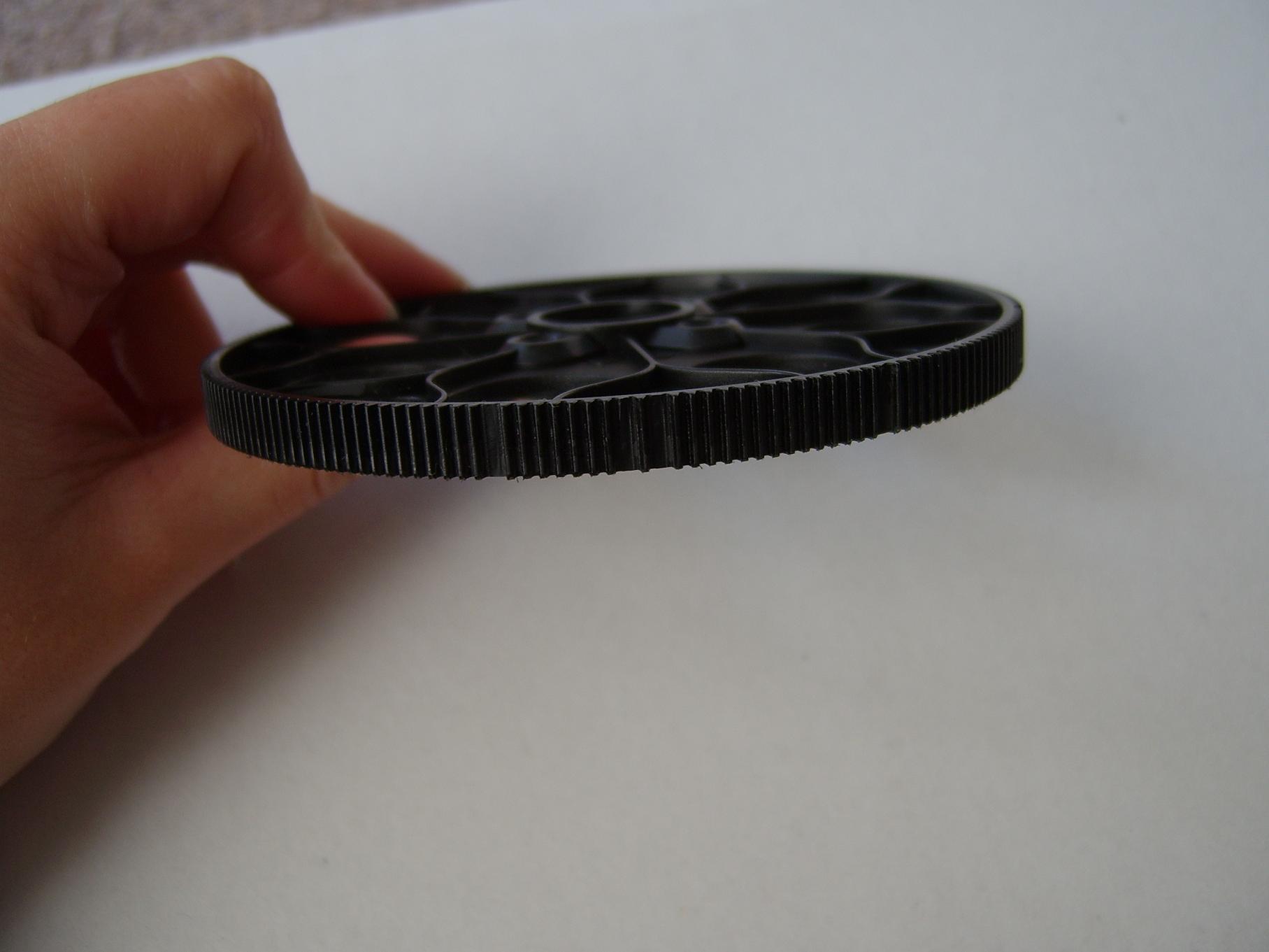

Hi Leute,
mein Flug mit dem Logo400 war heute nur sehr kurz....Habe im Stand bei Powerdrehzahl ein Blitzstart gemacht,
und schon ist Das Hauptritzel zerbröselt. Der Heli hat jetzt über 22 Flüge hinter sich, wobei ich das Teil schon lange
gequält habe. Jedoch noch nie bei 0 Grad...
Hat sich durch die Kälte das Ritzel so weit zusammengezogen, dass das Spiel zu gross wurde, oder warum ist das?
Kenne ich vom Rappen nicht...der hat ganz andere Zahnräder. :mrgreen:
Passiert das öfter beim 400er? Die anderen Ritzel sind alle Heile.
mfg Basti

Ist das das "alte" 0,5er Modul (noch aus Logo-10er Zeiten) oder das 0,7er? die 0,5er sind öfters gebröselt, deshalb gabs da mal als "Tuning"

Normal zerreist das Motorritzel das HZR.
Zahnflankenspiel so eng, wie geht ohne zu schwer zu werden. Also an der engsten Stelle des HZR (die sind ja nie ganz rund) ruhig 0,00 Spiel.

Ich vermute dass das Ritzel nicht wegen eines zu großen Abstands, hervorgerufen durch das zusammenziehen bei niedriger Temperatur hops gegangen ist.
Sondern eher den Heldentod durch Überlast gestorben ist. Das Plaste wird eben bei niedriger Temperatur spröde und ist einfach nicht mehr so belastbar als bei einer höheren Umgebungstemperatur.
Ein 0,7 hält einfach mehr aus.
Ein Spiel aus beiden...der Abstand war mir (jetzt) definitv zu gross und da ich zum ersten mal bei Gefrierpunkt geflogen bin,
schliesse ich einfach mal daraus! Ich werde es ja sehen! Schonen tu ich mein Heli jetzt trotzdem nicht.

(19*0,5)/0,7 = 13,5 ;)
oder 19:200 = x: 140 ( => (19*140) / 200 = 13,3 ...
