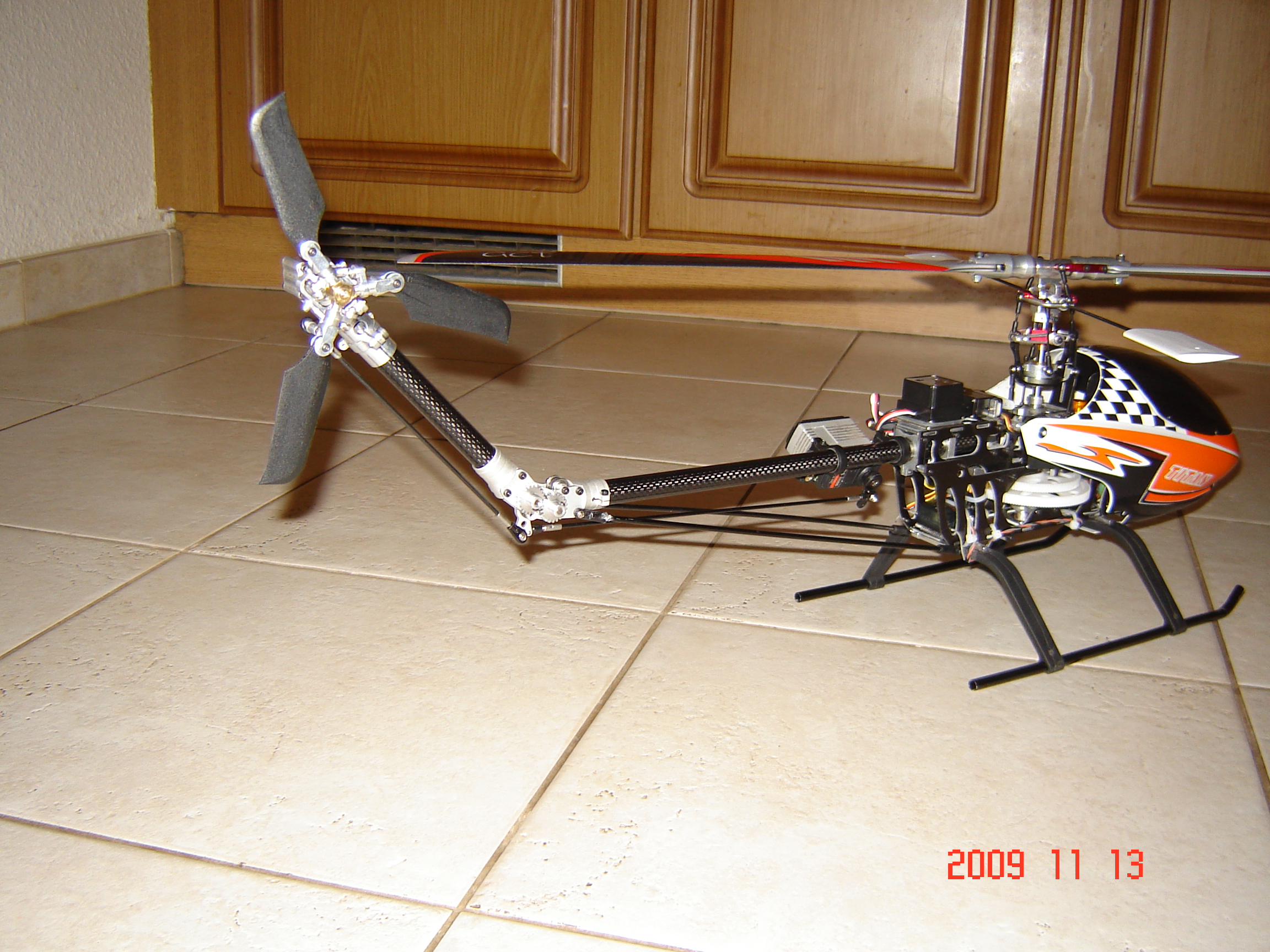

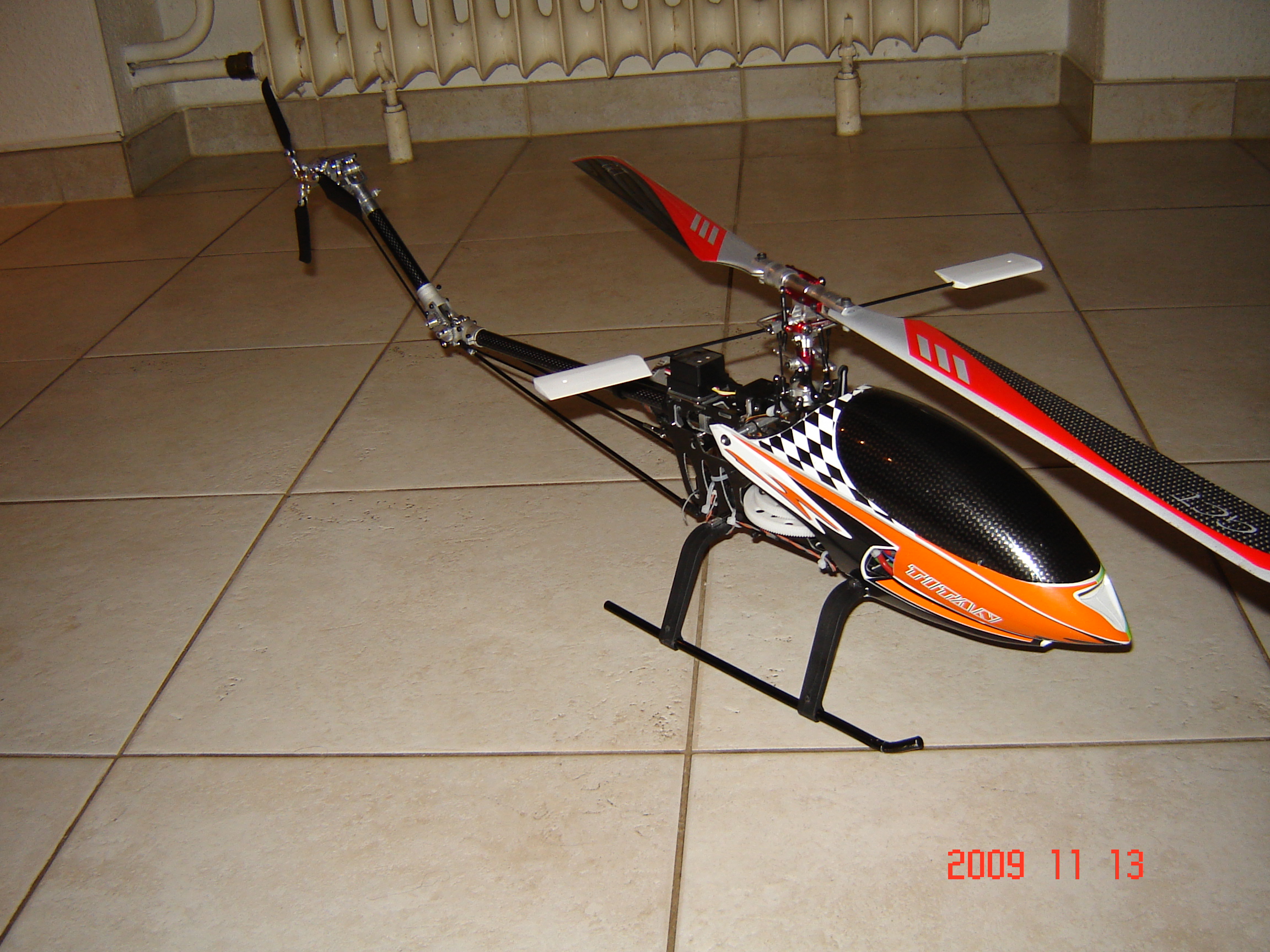

So nun hab ich s doch getan obwohl ich recht am zweifeln war, ob das geht.
Geflogen ist der Vogel so noch nicht, gibt noch ein paar Sachen die mir so nicht gefallen bzw. hinterfragt werden müssen.
z.B. wie weit sollte der Abstand zw. Heckrotorblatt und Hauptrotorblatt sein ? Ist mir echt ein bischen zu wenig die berühren sich fast obwohl beim drehen
des HR sich die Blätter scheinbar nicht berühren.

#3 Re: CNC Heckanpassung
Das sind 325er XTro, die du draufhast - oder ? Nimm 315er und das Thema hat sich, dann hast du genug Luft für durchschwingende Blattspitzen bei Lastwechsel

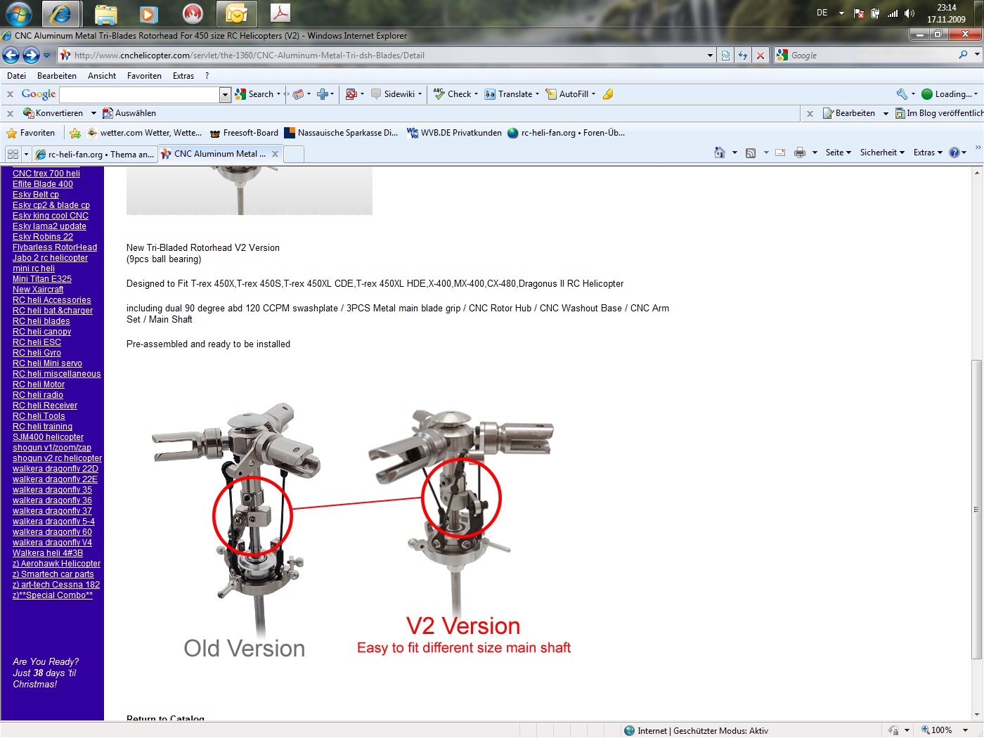

#9 Re: CNC Heckanpassung
jo werd ihm mal PN schicken, ansonsten hab ich nur das bis dato gefunden, Übersee, aber vieleicht machts ja der Preis.Crizz hat geschrieben:Frag mal bei Yogi149 an, der hat sowas alsmal da, kommt ja auch auf die Ecureuil woder wie man das schreibt. Zumindest kann der die recht kurzfristig besorgen.
http://www.cnchelicopter.com/servlet/th ... des/Detail
