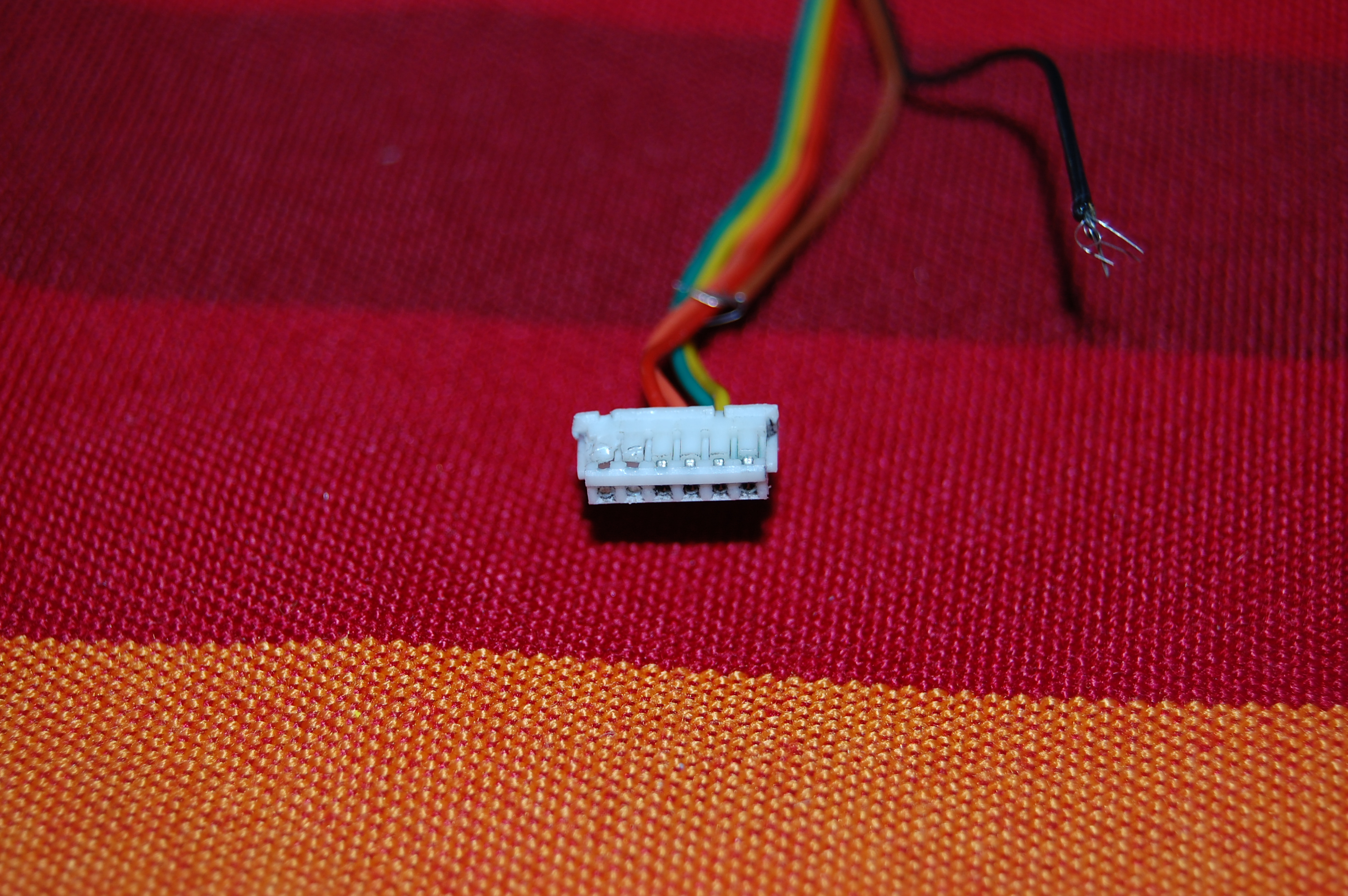

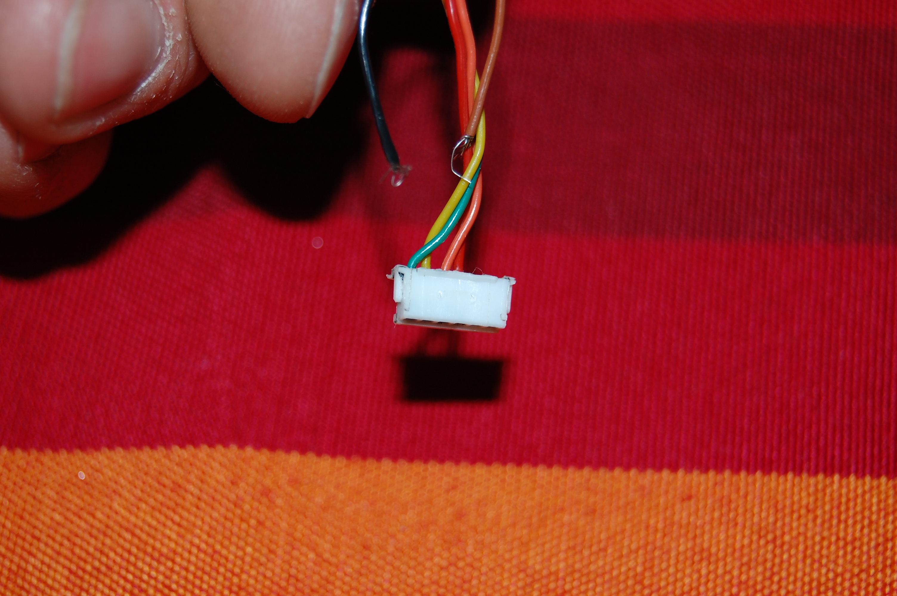

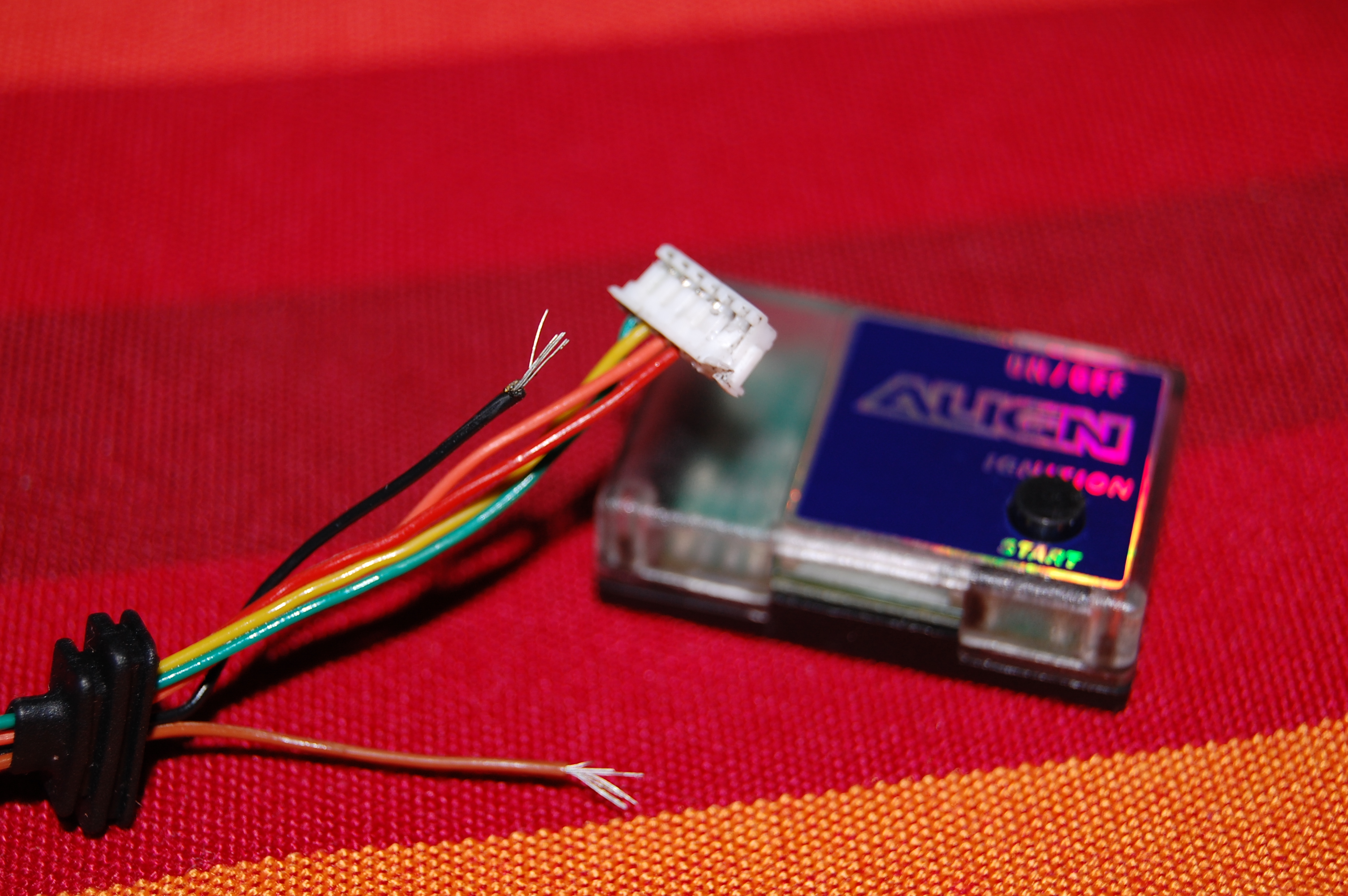

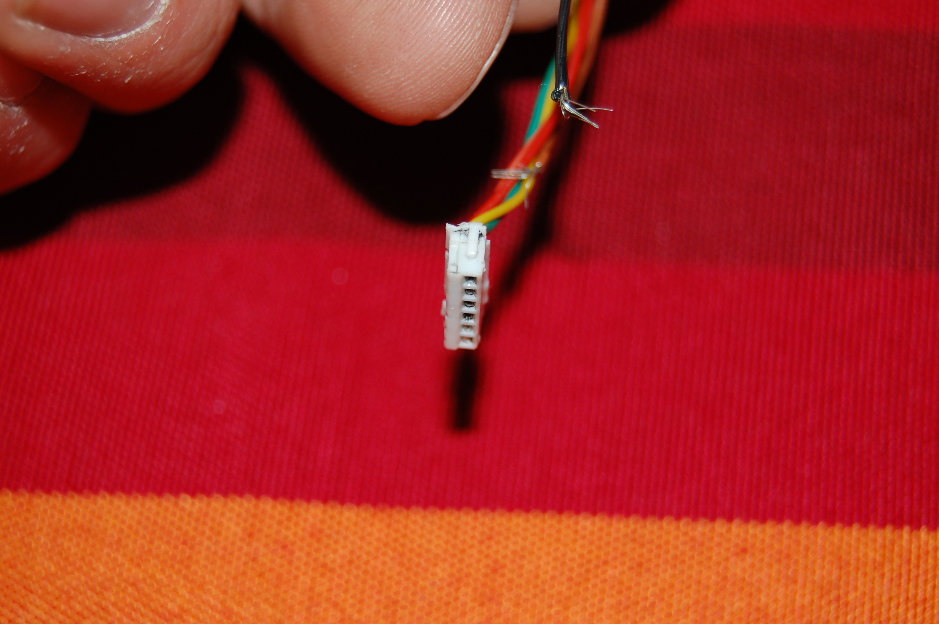

#10 Re: Align 2in1 Vorglüheinrichtung Kabel defekt
Verfasst: 04.11.2009 20:16:27
von Torca
So, jetzt habe ich mal Fotos gemacht von allen Seiten.
Das kommt einem Balancerstecker schon sehr nahe.
#11 Re: Align 2in1 Vorglüheinrichtung Kabel defekt
Verfasst: 04.11.2009 20:28:22
von ER Corvulus
Wenn der Abstand von den Pins 2,54mm (oder 2,0mm) ist, kannst auch einfache Pfostenstecker/Buchsenleisten nehmenGibt halt 2,0 und 2,54er leisten!. Halt beim Stöpseln aufpassen, sind nicht verpolsicher.
Geht da "Leistung" (der Glühstrom) drüber oder ist das nur der Steueranschluss?

#14 Re: Align 2in1 Vorglüheinrichtung Kabel defekt
Verfasst: 04.11.2009 23:39:14
von bvtom
Hmm hab da verschiedenes gefunden
könnte Molex sein
Produktübersicht
Datenblatt
Zeichnung
Gibts bei Farnell
Buchsengehäuse
Crimpkontakte
oder JST
Gibts auch bei Farnell
Buchsengehäuse
Crimpkontakt
